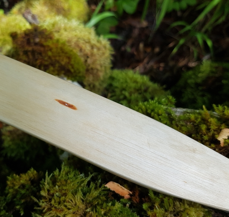

Bauch aus Fichtendruckholz, Rücken aus Birke, Ohren aus gewachsenem Hasel...
Länge: 167cm
Gewicht: 562g
Zuggewicht: 40#@28"
Standhöhe: 13cm
14Strang Dacron Endlossehne
Griff mit Birkenrinde, Wicklungen aus Hanffasern und Leinengarn
Sehnenkerben Verstärkungen aus Bisonhorn
Birke und Fichte mit Hautleim verklebt, die Ohren mit Epoxyd aufgesetzt, Wicklungen mit Weißleim fixiert..
Weitschuss: 163m bei 11gpp
Besonderer Dank geht an Hendrik Wiethase, Ragnar Insulander und Ludwig Seitz für ihre Publikationen bzw deren Übersetzung
Vielen lieben Dank für Eure Unterstützung! 🙏
Zuletzt geändert von benzi am 13.06.2026, 07:33, insgesamt 7-mal geändert.

Freut mich das wir von dem noch was zu sehen bekommen 😄.
Schon beeindruckend das sowas aus Birke und Fichte funktioniert. Der Tiller ist natürlich nicht Perfekt, wie man bei der Fichsel vom Fatz aber gesehen hat, verzieht sich Fichte sowieso immer wieder gern ::)
Gratuliere das du es endlich geschafft hast.
Die Kanten am Rücken wirken mir ziemlich scharf...
Jetzt wirds zum Trend das man die Bögen nach der Distanz im Weitschießen vergleicht :D
163m bei 11gpp mit normalen Scheibenpfeilen ist garnicht sooo schlecht ;)

Bogenbas hat geschrieben: 11.06.2026, 16:18 ...wie man bei der Fichsel vom Fatz aber gesehen hat, verzieht sich Fichte sowieso immer wieder gern ::)
Der ist mittlerweile recht friedlich geworden.
Aber Fichtendruckholz steckt schon was weg. Das ist definitiv richtig

Bogenbas hat geschrieben: 11.06.2026, 16:18 Jetzt wirds zum Trend das man die Bögen nach der Distanz im Weitschießen vergleicht :D
Da ich damit in TB 54 2010 begonnen habe, darfst Du mich Trendsetter nennen...🤣😈😘

Glückwunsch zum Chantenbogen, ich finds klasse, dass du den fertiggebracht hast und dir die Dokumentation angetan hast, danke dafür!
Wieviel Schüsse hat der weg, der Set hält sich ja in Grenzen:).
163m mit 11gpp ist doch recht ordentlich!
Ich fand das Experiment richtig spannend, und das Ergebnis kann sich sehen lassen.
Ich glaub die Methode mit dem Weitschuss steht aber schon in der TBB ;)

Naja die Methode in nem Buch erwähnen ist eins, sie zum Trend erheben was anderes...🤣😈
Noch nicht so viele Schüsse, da ich nur einen wirklich gut passenden Pfeil habe bin ich die über 300 Meter dann irgendwann mit dem Rad gefahren... knappe 100 Schüsse ca...
Naja, er hat den Reflex, der aus dem so gewachsenen Fichtenast kam, komplett verloren...
Danke!🙏

Stimmt ok aber war ja zu erwarten. Nach Set gerade ist doch auch schon was.

Gefällt mir sehr gut, die Birkenrinde passt optisch gut dazu und die Weite ist auch ordentlich.

Interessantes Projekt und gelungenes Ergebnis. Der Bogen gefällt mir sehr gut!!

Im Galopp vom Pferd geschossen, so erklärt sich die Weite😉😜. Ich finde Dein Projekt gelungen, schöner Bogen und vor allem Danke für die Präsentation. LG Stephan

Chirurg hat geschrieben: 13.06.2026, 07:32 Im Galopp vom Pferd geschossen...
Tatsächlich sollte Pablo hinter den Bäumen auf der Koppel sein, aber wenn er Pfeil und Bogen sieht, dann hält ihn auch kein dreireihiger Zaun ab.... 🙈🤣🥰🐎
