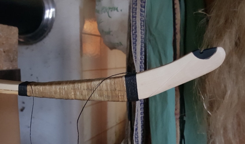

Während die Birkenrinde am Griff trocknet habe ich Wicklungen angebracht.. ich wollte mehr Kontrast und das schwarz passt gut zum Bisonhorn, finde ich...
Liebe Grüße
Liebe Grüße
