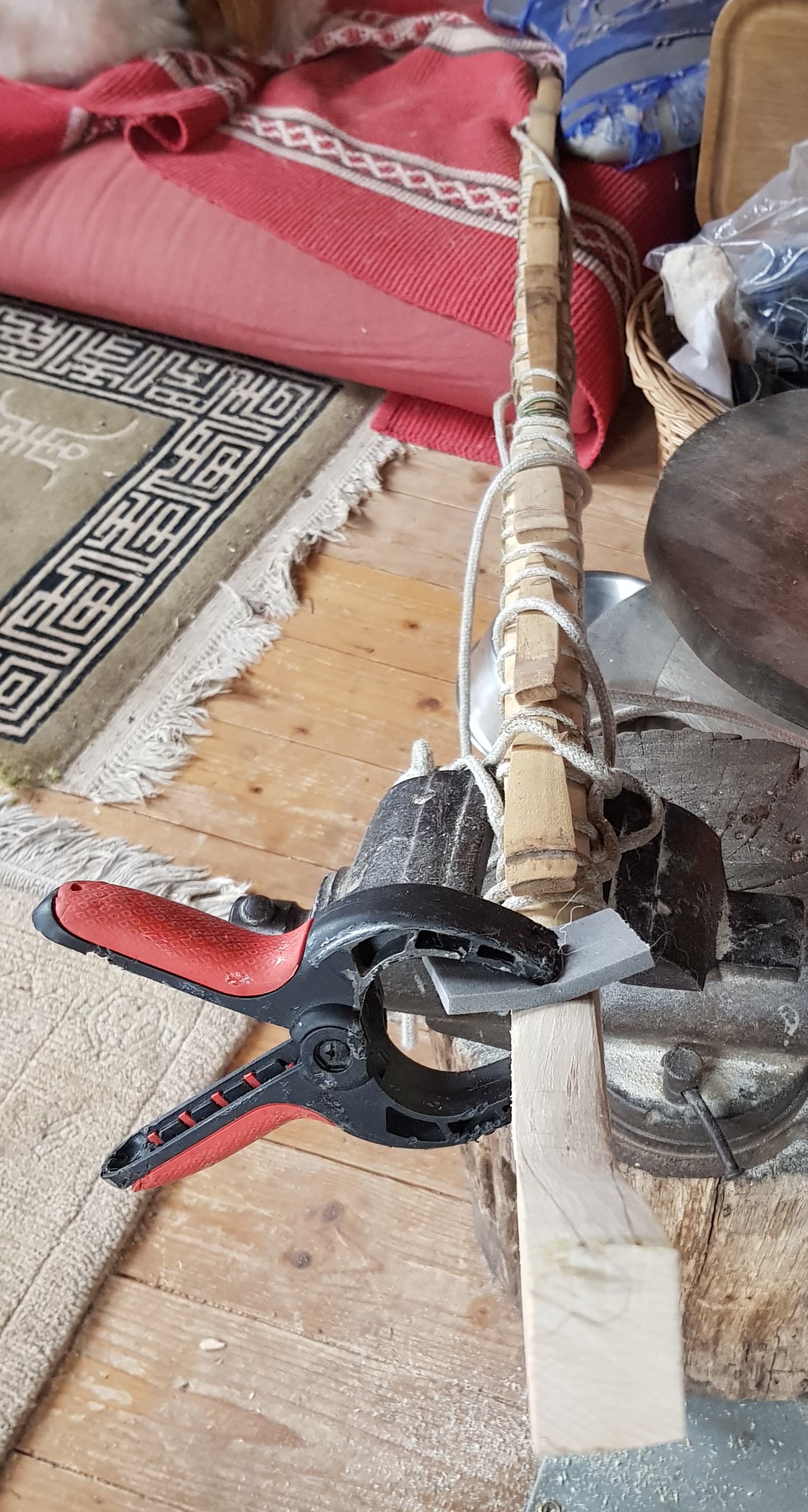

Die Frage, die sich aus meinem Pfusch ergibt ist, würde diese Art der Verbindung halten, wenn mensch den Rücken der Birke plan macht vor dem Aufsetzen der Recurves?
Hätte ich nicht gepfuscht, hätte ich die Korrektur über einseitiges Abtragen immer noch nicht kapiert.. wenn ich das jetzt in einen spirituellen Zusammenhang stelle, dann leuchtet hier wieder roter Text dazwischen..
Liebe Grüße
Liebe Grüße

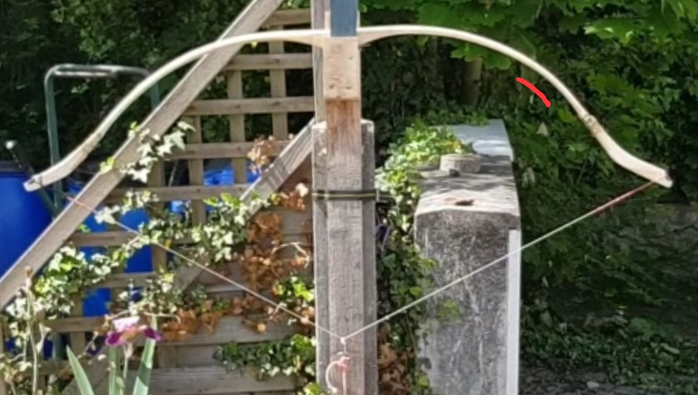

So sieht jetzt der tiller aus... 42#@28"
Links außen könnte er meiner Einschätzung nach mehr biegen, aber das ist der untere kürzere WA, der eh schon etwas zu viel biegt...
Ich werde jetzt die endgültigen Wicklungen anbringen und dann hoffen, dass die Überlappungen und die Laminierung ein Paar Pfeile aushalten ...
Liebe grüße
Liebe grüße
- Bogenbas
- Beiträge: 2523
- Hat gedankt: 217 Mal
- Hat Dank erhalten: 319 Mal
Re: Chanten Zweiholzbogen build-along
Ich find den linken Wurfarm gut, auch von der Balance zwischen den Wurfarmen. Was mir Sorgen macht ist die Stelle rechts. Die biegt schon sehr ordentlich...
- Beiträge: 8899
- Hat gedankt: 1198 Mal
- Hat Dank erhalten: 209 Mal
Danke!
Da ist ein Ast in der Fichte und da ist eine Schwachstelle, Die werde ich beim Feintillern mit der Kettensäge berücksichtigen!
Unsicher war ich, wieviel Fichte ich im Bereich der Siyah Verbindung stehen lassen soll, einerseits gilt es dort Gewicht zu reduzieren, andererseits weiß ich nicht, wann die Stabilität anfängt zu leiden...
Ich habe zwar ordentlich Holz abgetragen, bin aber dicker geblieben als unmittelbar vor der Verbindung...
Liebe Grüße
Liebe Grüße

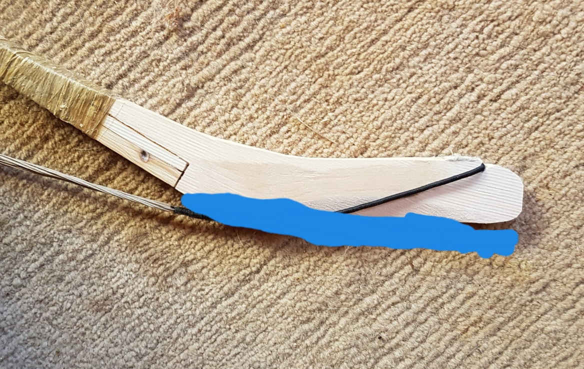

benzi hat geschrieben: ↑05.06.2026, 13:40 Danke!
Klingt nach einem Plan.
Der Bereich der Verbindung passt ganz gut denk ich, aber der Siyah selbst sieht mir recht dick aus. Wie dick ist er denn? Da reichen normal 18mm auf jedenfall.
- Beiträge: 8899
27mm...
Mein alter Freund Hendrik Wiethase jongliert etwas mit den Maßen in seinen Artikeln...
