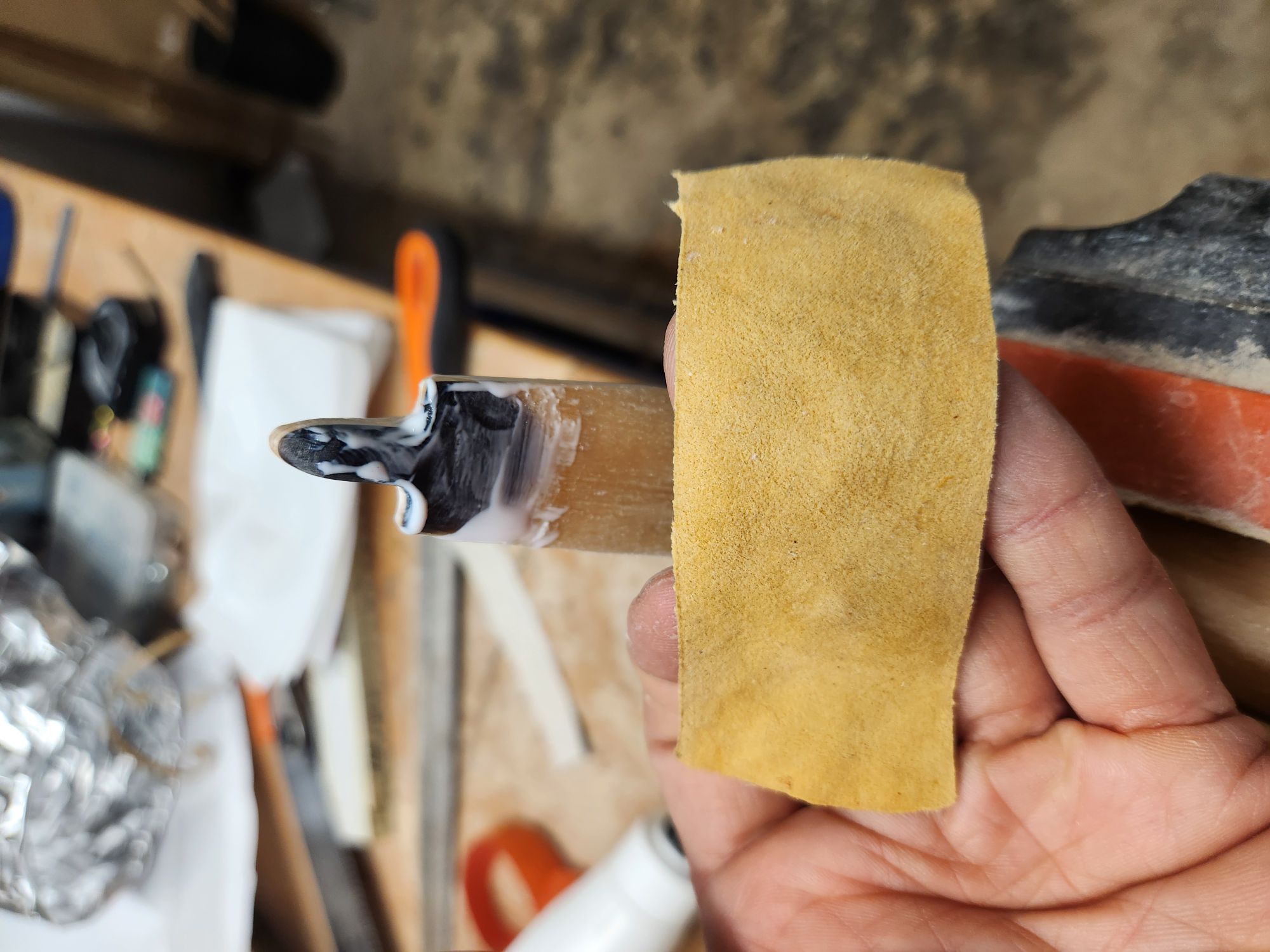

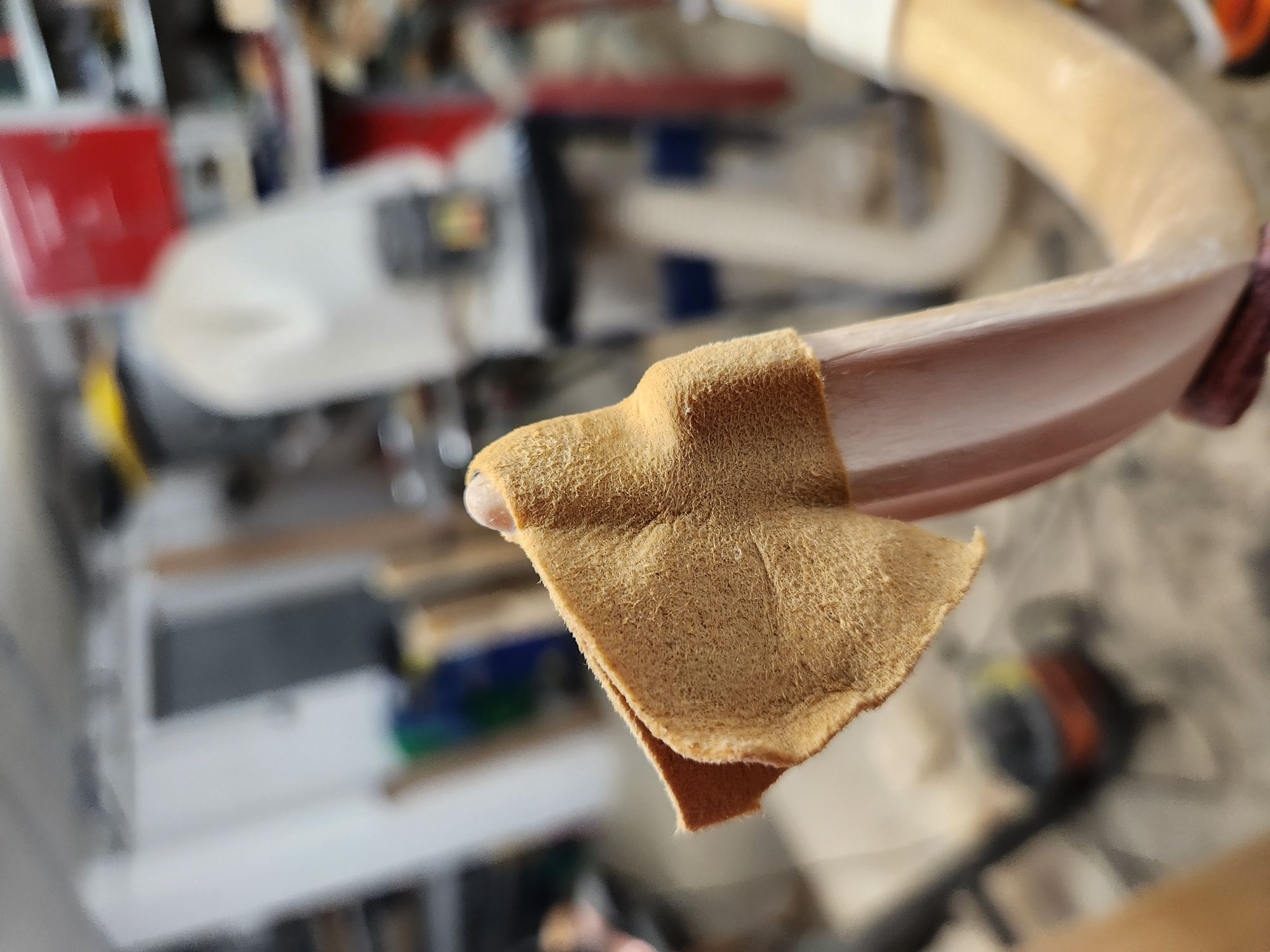

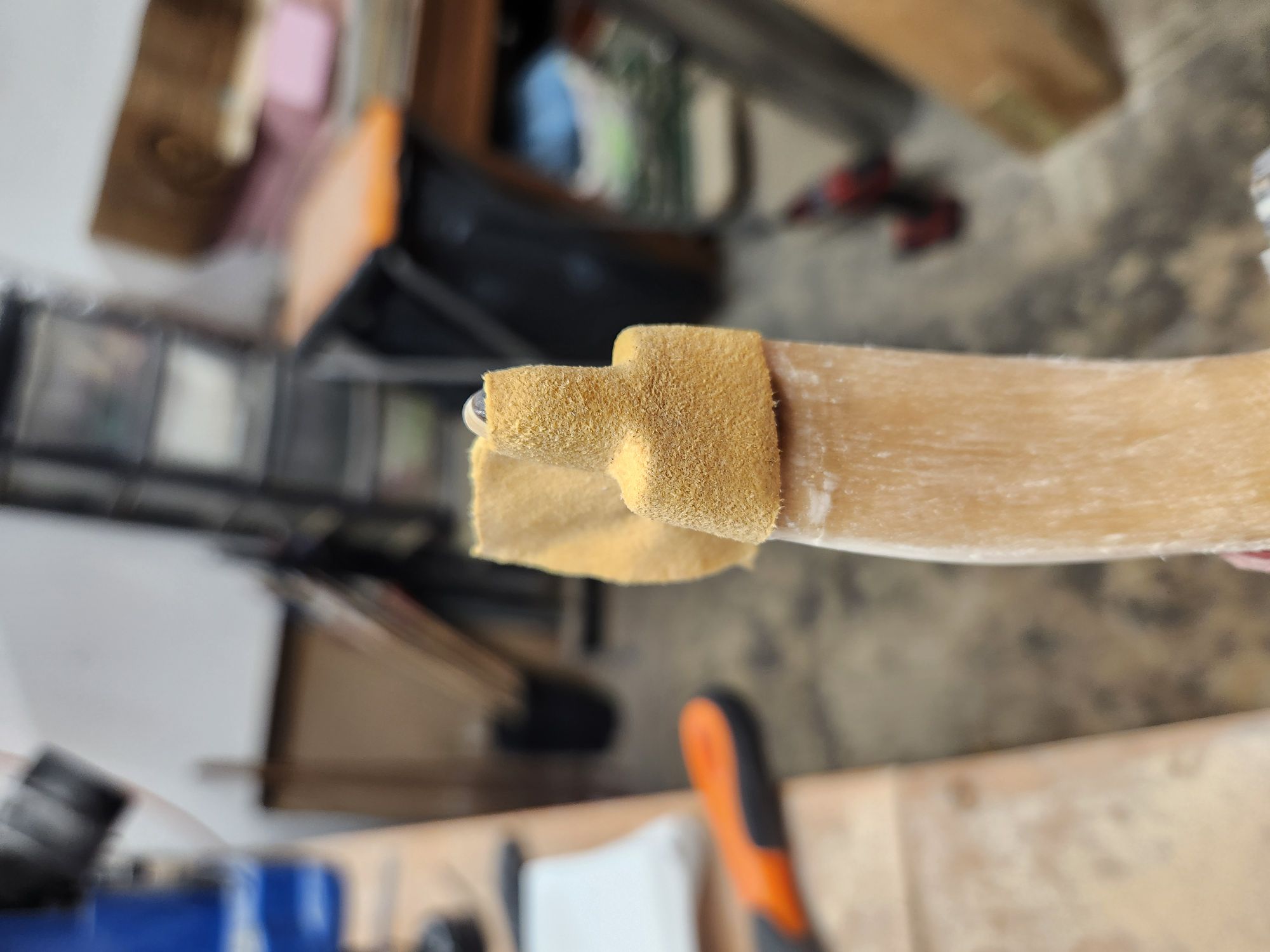

Die Nockstifte hab ich von 25mm auf 18mm gekürzt. Für den Lederüberzug hab ich sehr weiches, dünnes Leder verwendet. Genauer gesagt Heidschnuckenleder. Dieses hatte ich über Nacht in Wasser eingeweicht. Dann hab ich es in 2 gleich breite Streifen geschnitten und mit Holzleim aufgeklebt. Ich hatte erwartet das es schwierig wird, das Leder schön anliegend zu bekommen, ging aber ganz einfach.

Süßer kleiner Bogenkondom :)
Beiträge: 22842
Hat Dank erhalten: 250 Mal
Re: Koreanischer Kompositbogen Gakgung
Jepp, sieht aus wie Stinkefinger im Lederhandschuh... :D
