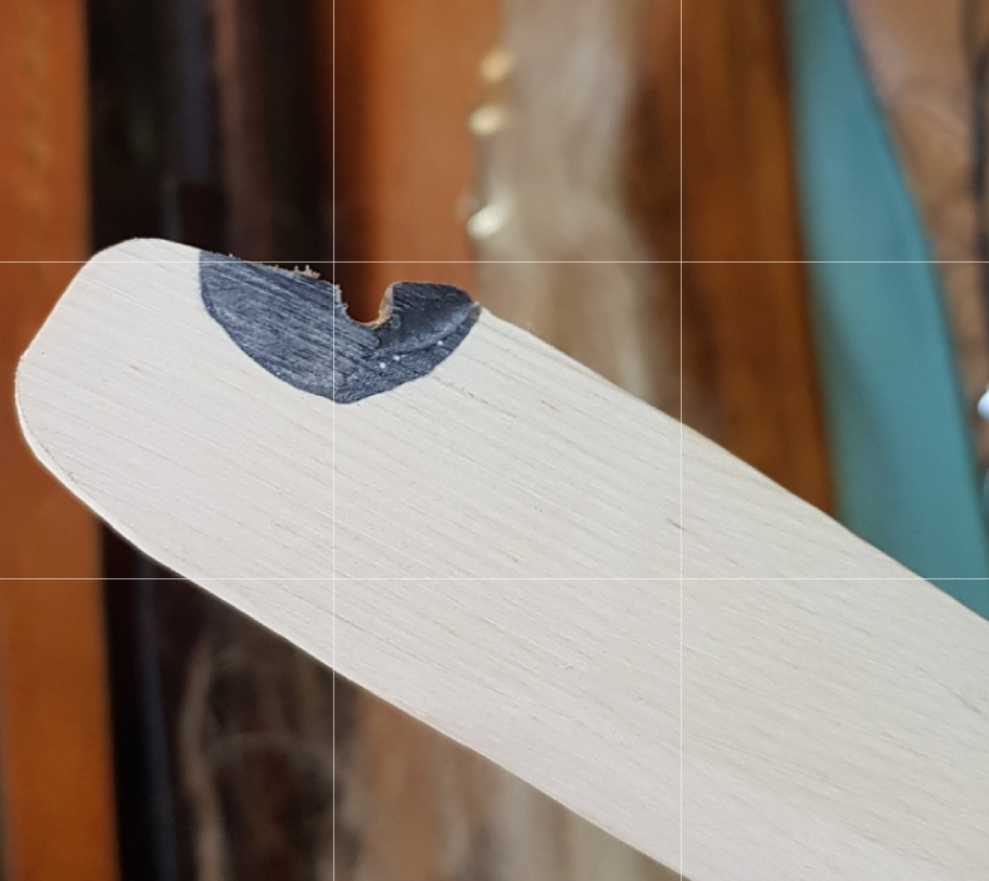

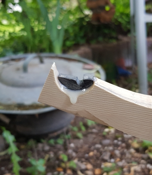

Die Knochen haben zu wenig Dicke als dass sie bequem zu verwenden wären, ich wollte die inlays zwar extra nicht farblich absetzen, da es dann wenigstens optisch näher am Original wäre, aber nu isses so...
Liebe Grüße
PS erstes neues Aufspannen mit dem korrigierten Siyah sah ganz vielversprechend aus.... schaun mer mal wie es weitergeht...😊

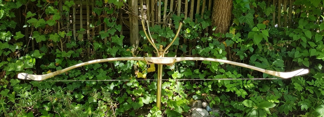

Erstes Bild auf Standhöhe, sicher noch nicht volle Standhöhe, wobei die Chanten Bogen niedrige Standhöhen haben...

Und wie ist deine Einschätzung des Tillers?

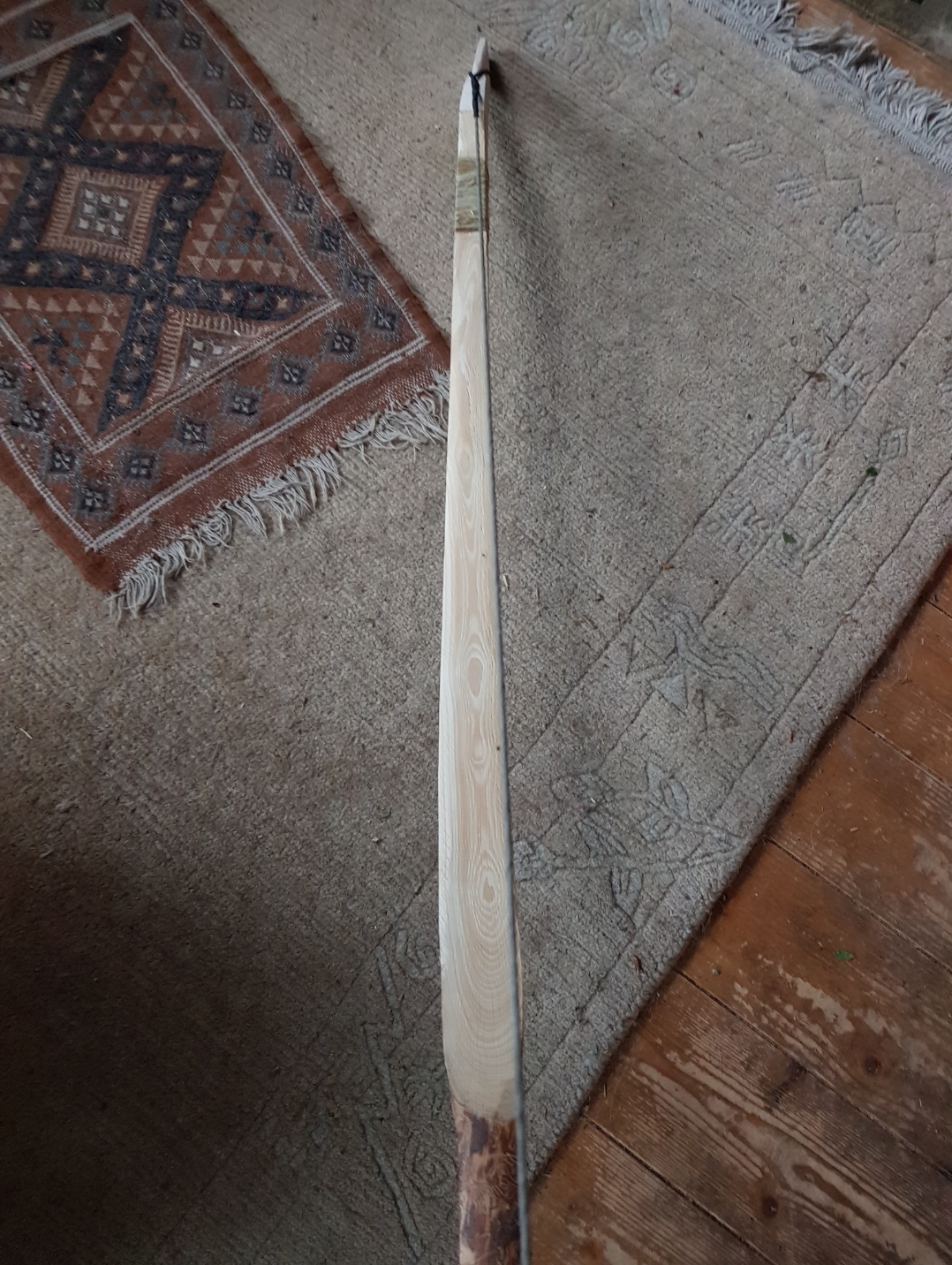

Der Bogen hat mit einer Standhöhe von 13cm einen Auszug von 28" gut überstanden und dabei ca 38#...
Leider ist ein wa und der Siyah aus der Flucht und so wird er beim Schießen vermutlich umschlagen... ich weiß noch nicht wie ich das korrigieren soll...🤔

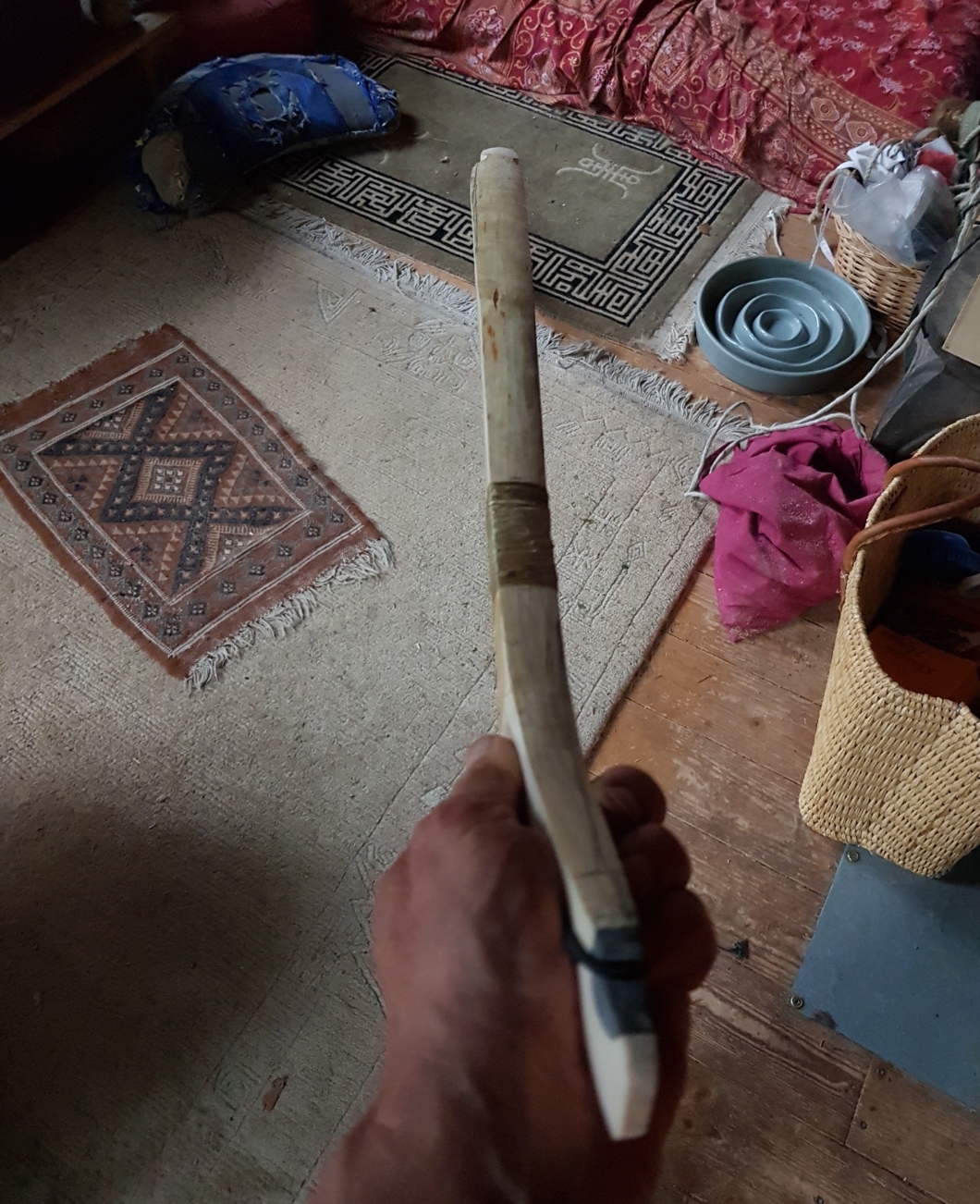

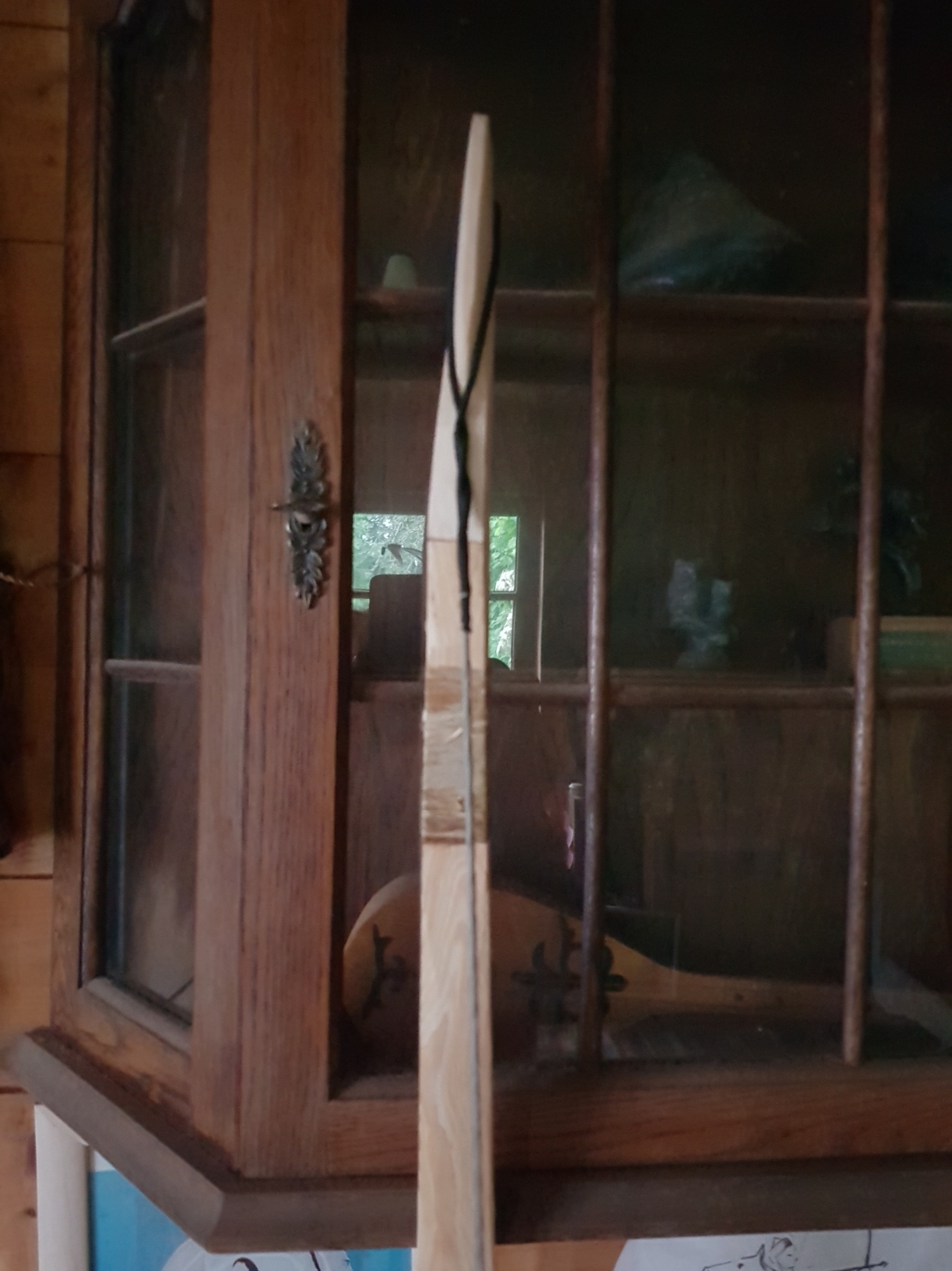

Zeig ein paar Bilder wo die Verdrehung beginnt.

Ich finde es schwierig das in Bildern einzufangen..

Das Druckholz liegt einseitig im Wurfarm das war klar das der sich verdreht

Ich habe den verdrehten WA auf einer Seite schmäler gemacht, so liegt das Druckholz mehr in der Mitte... den zur Seite kippenden Siyah um 4,5cm gekürzt, davon verspreche ich mir weniger Abweichung der Sehne von der Mitte... ja so wird der Bogen asymmetrisch...
Mit der Hüterin des faltigen Brotleibbogens hatte ich ein super Gespräch über Balance, Symmetrie und weiblichen und männlichen Anteilen...🥰🏹

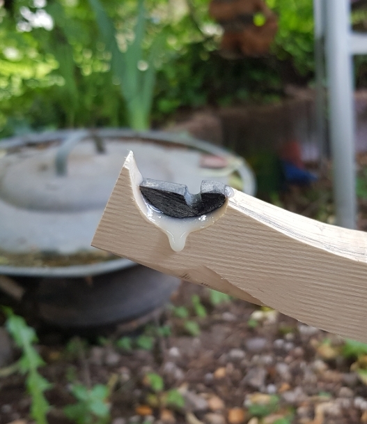

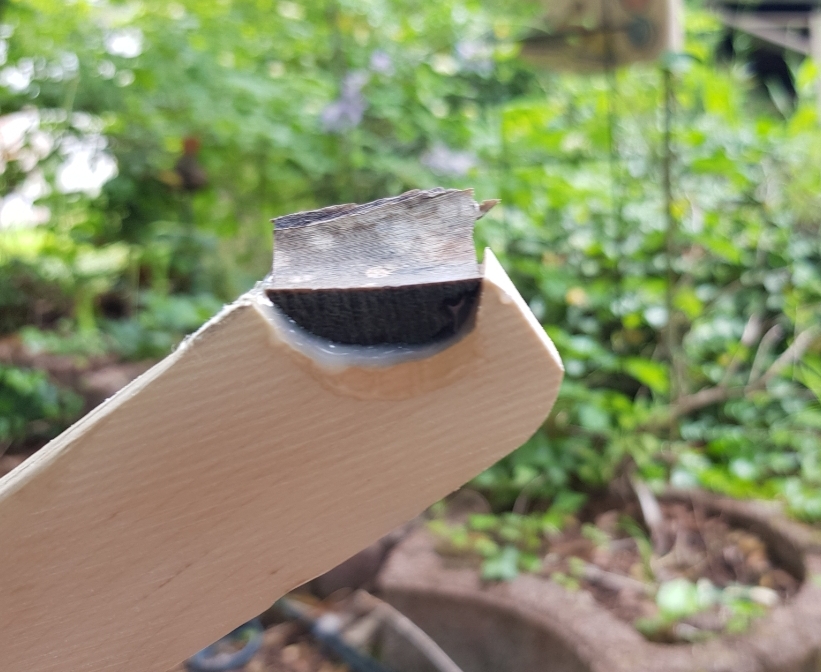

In beide Siyahs Horninlays eingeklebt
Das erste ausgesägt und wieder verwendet
Liebe Grüße

Also, meine Gedanken bei deinen letzten Fotos waren, das sich der Wurfarm mMn ja garnicht verdreht, sondern sich der Bogen zur Seite verzieht. Im Grunde das selbe Problem das ich bei meinem diesjährigen Sapling hatte. Bei mir war die Lösung, den Wurfarm einseitig dünner zu machen. Die Sehne wandert dann wieder mehr in die Richtung, an der du was abgetragen hast. Also bei dem Bild wo du vom Wurfarmende Richtung Griff auf den Siyah kuckst(Rücken oben), müsstest du den Wurfarm links dünner machen. Ich geh davon aus dass deine Änderungen das Problem nur zum Teil lösen. Den Rest kannst du dann wie beschrieben angehen.

Ich habe schon einseitig abgetragen, war mir aber überhaupt nicht sicher ob auf der richtigen Seite... ich kenne den Satz "auf der Seite abtragen zu der sich die Sehne neigt" natürlich, aber gilt das für Verdrehung und Verbiegung gleichermaßen? 🤔

Du meinst in dieser Ansicht links?

benzi hat geschrieben: 01.06.2026, 16:46 Du meinst in dieser Ansicht links?
Genau. Der Wurfarm zieht zu der schwächeren Seite hin, also musst du an der stärkeren was abtragen.
Der Knackpunkt ist nur, bei einem sich verdrehenden Wurfarm ist entscheidend ob es ein Langbogen oder ein Recurve ist, weil man je nachdem an einer anderen Seite abtragen muss. Bei einem sich zur Seite verziehenden Wurfarm müsste aber bei einem Langbogen auf der selben Seite wie bei einem Recurve abgetragen werden. Recurves sind in den Bildern (sind die von Rabe?) aber nur bei Verdrehung erwähnt. Bei Verzug ist von Recurves keine rede. Deshalb könnte bitte jemand bestätigen ob es stimmt, dass er bei einem Recurve, egal ob er verdreht oder verzieht, links abtragen muss?

benzi hat geschrieben: 01.06.2026, 16:38 Ich habe schon einseitig abgetragen, war mir aber überhaupt nicht sicher ob auf der richtigen Seite... ich kenne den Satz "auf der Seite abtragen zu der sich die Sehne neigt" natürlich, aber gilt das für Verdrehung und Verbiegung gleichermaßen? 🤔
Zur Klarstellung. Nicht seitlich abtragen, sondern am Bauch abtragen. Nur weil ich gesehen hatte das du seitlich auch was bearbeitet hast.

Ja hatte ich so verstanden, ich habe zuerst am Bauch abgetragen, aber in der letzten Ansicht rechts, ohne Erfolg.. und dann links verschmälert, damit das Druckholz besser in der Mitte liegt...
Ich dachte jetzt hätte ich es nach 20 Jahren endlich verstanden, jetzt unterscheidest Du zwischen geradem Bogen und Recurve...🙈
