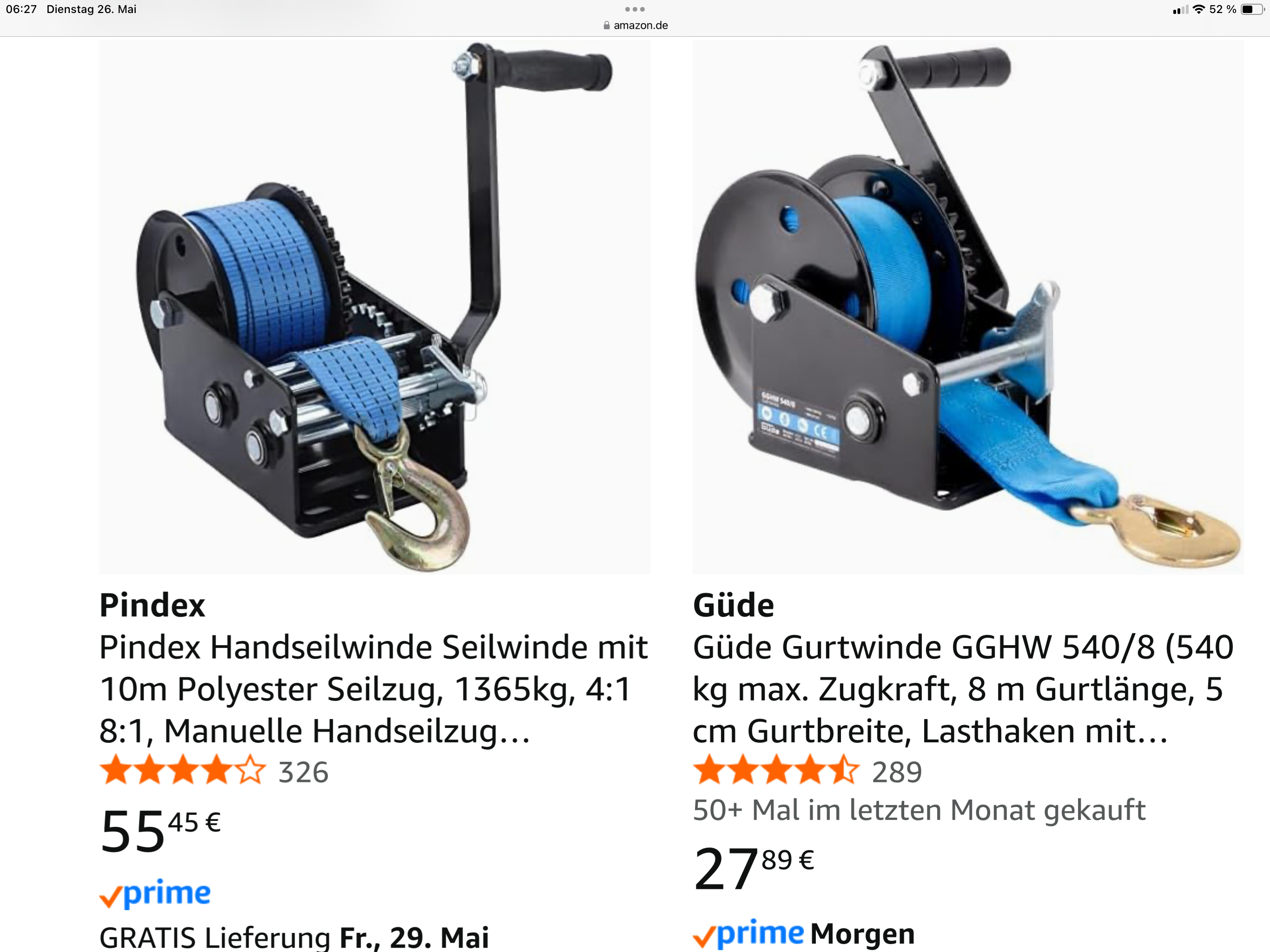

Wie gut funktioniert die Seilwinde? Hat die eine Rückschlagsicherung oder kann man darauf verzichten?
Ich suche eine preiswerte.

Die Hat eine Rückschlagsicherung, und funktioniert sehr gut, Vergleich zu anderen habe ich nicht, das ist die Erste die ich benütze.
Habe den Bogen auf Standhöhe und kann bis 20 Zoll ziehen, dann stackt der Bogen (😅, bzw. meine Muskelkraft ist für einen weiteren Auszug limitierend, bzw. der Körper stackt), bei 14 Zoll hat der Bogen bereits über 40 Pfund. Was hätte der Bogen dann bei 28 Zoll oder 30 Zoll?

Chirurg hat geschrieben: 25.05.2026, 12:43 Die Hat eine Rückschlagsicherung, und funktioniert sehr gut, Vergleich zu anderen habe ich nicht, das ist die Erste die ich benütze.
Hättest du auch noch eine Hersteller-Angabe oder Modellbezeichnung?

Gibst Du auf Amazon -Handwinden- in die Suchfunktion ein
