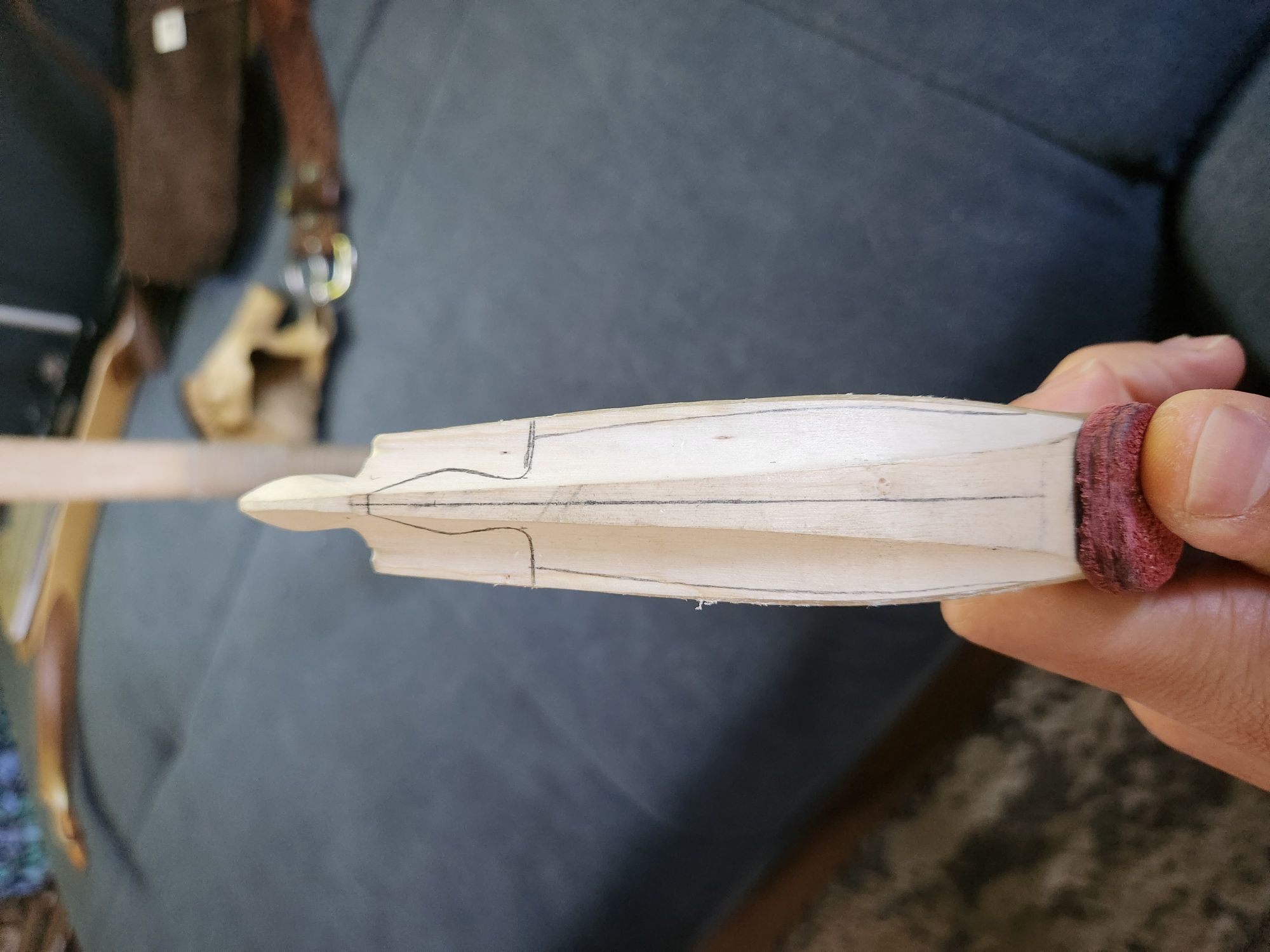

Heute die Enden gekürzt und Hornoverlays aufgeklebt. Eine 6-Strang Spectra ist auch schon gemacht.
Gekürzt
Gekürzt
Abgeschliffen
Abgeschliffen
Aufgeklebt
Aufgeklebt
Beiträge: 2446
Hat gedankt: 205 Mal
Hat Dank erhalten: 301 Mal
Re: Koreanischer Kompositbogen Gakgung
Die Tips und Nocken sind jetzt neu geformt und die 6-Strang Spectra ist auch fertig. Fehlt nur noch der Lederüberzug, dann kanns weiter gehen...
Und vielleicht kürz ich die Nocke vorher noch. 1" Länge sieht mir jetzt in Relation zur Gesamtlänge des Tips irgendwie zu viel aus.
