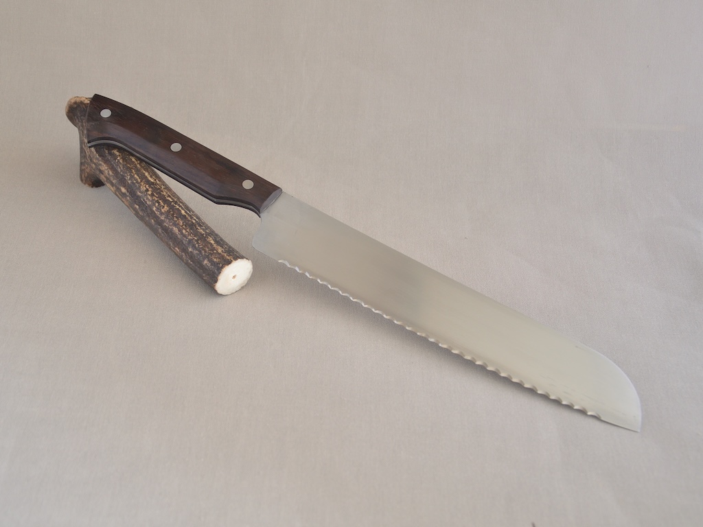

Sehr gelungen, das Wellenschliffmesser, die Mirabelle hat eine extrem schöne Farbe!

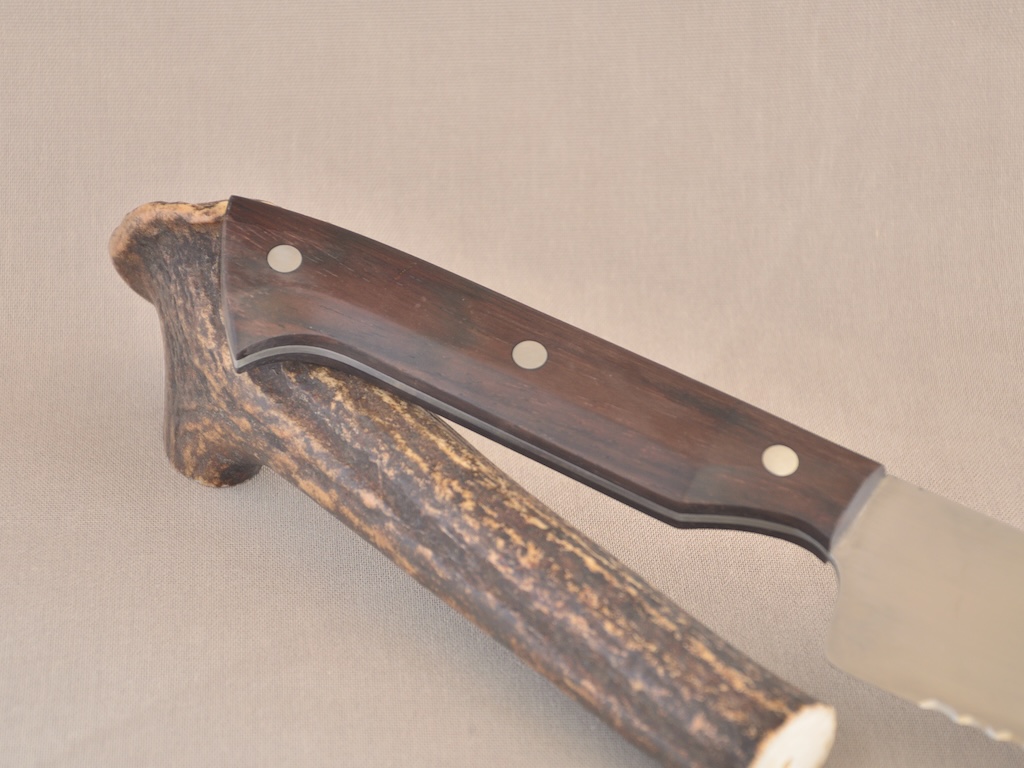

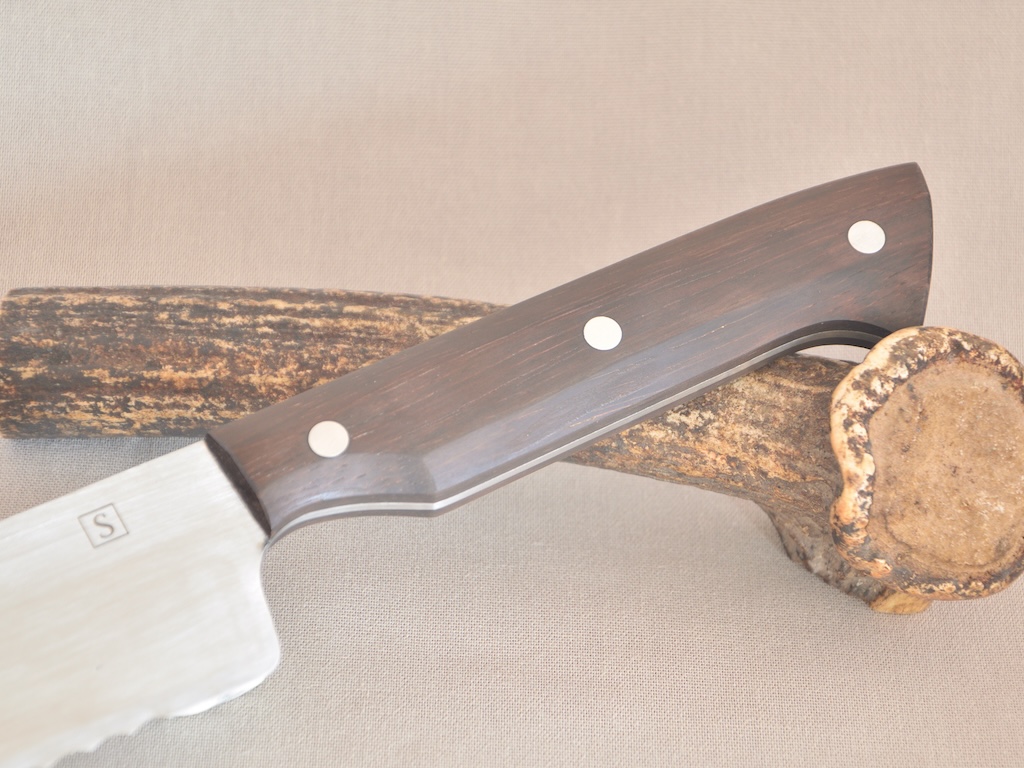

Hallo Messermacher,
noch ein Wellenschliffmesser von mir, diesmal für meine eigene Küche. Damit sind dort jetzt alle Kochmesser von mir gemacht.
Die Klingenform ist die meines ersten Wellenschliffmessers welche ich for gut zwei Jahren gemacht habe. Mit den Griff habe ich eckig mit Facetten angelegt. Liegt ganz gut ein der Hand nur weiss ich noch nicht ob mir das jetzt so richtig gut gefällt.
Das Griffholz habe ich von meinem Freund in Brasilien, hat er auf der Frühjahrs Knifeshow in Curitiba gekauft und mit geschickt. ich denk mal der Versand hat den Wert der Hölzer verdreifacht. Es ist Jacaranda zumindest dem Aufkleber nach. In meine Buch über brasilianische Hölzer gibt es 5 Einträge mit dem Popularnamen Jacaranda. Ich denk mal es ist Jacaranda mimosifolia welche hier auch als Palidsanderholzbaum bezeichnet wird aber nicht zur Gattung von Palisander gehört. Das Holz lässt sich gute verabeiten, riecht nicht und löst bei mir auch keine Reaktionen aus.
Hier die Daten:
Stahl: SB1
Griff: Jacaranda, Edelstahlnieten
Länge: 375 mm
Klingenlänge: 235 mm
Klingendicke: 2,1 mm
Gewicht: 187 g
Ich hoffe es gefällt und danke fürs schauen.
Roland
