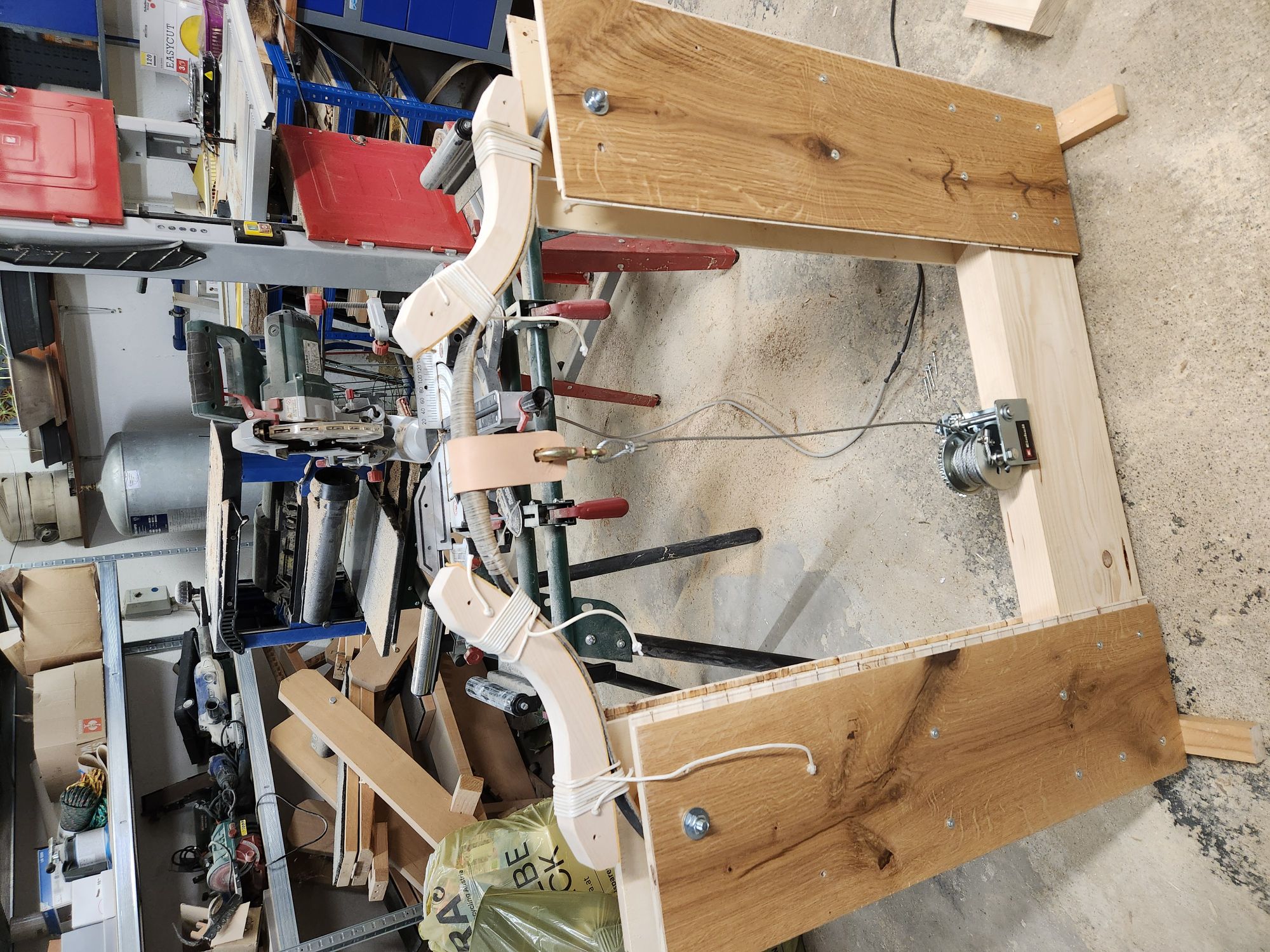

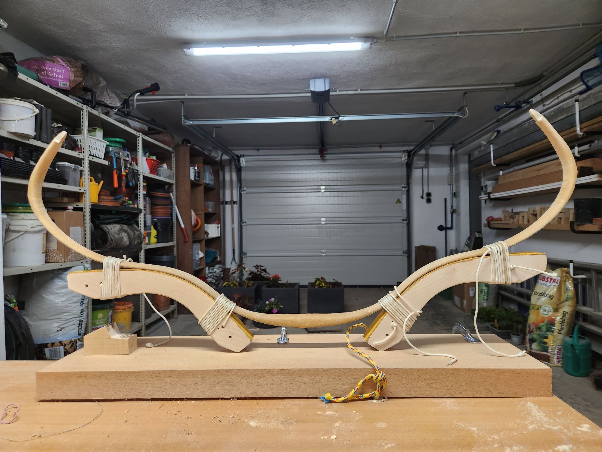

Nachdem ich die äußere Hälfte der Wurfarme auf Zielmaß, und alle Wurfarmbereiche auf beiden Seiten angeglichen hab, hab ich es wieder mit den Tepeliks versucht. Diese hab ich in der Zwischenzeit auch mit Leder beklebt. Diesmal kaum ein Knistern, erst zum Ende hin ein bisschen. Ich bin jetzt guter Dinge das der Bogen was wird 😊
Sehnenlage war etwas außer Spur, lässt sich aber irrsinnig leicht korrigieren. Ich glaub der wird wirklich ziemlich hibbelig.
Nach minimaler Korrektur

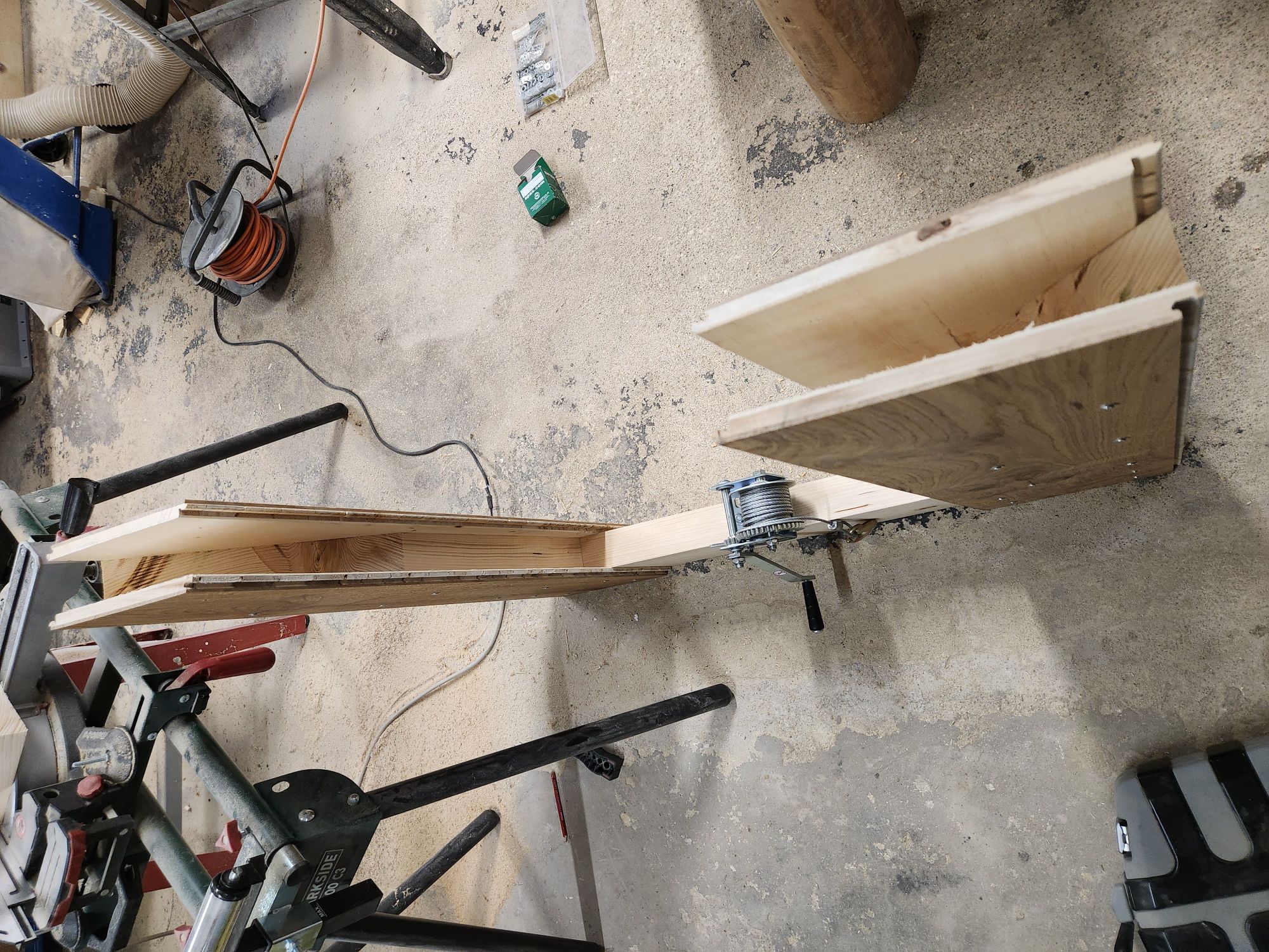

Ich lass ihn fürs erste in den Tepeliks, und werd versuchen die nächsten Tage eine Bogenpresse zu bauen, zieh ihn dann bis auf Standhöhe und dann kann ich einfach die Länge für die Sehne messen. Ich darf nicht vergessen vorher nochmal den Griffbereich zu wickeln 😅.

Ob die Bogenenden nicht zu schwer sind😉😇

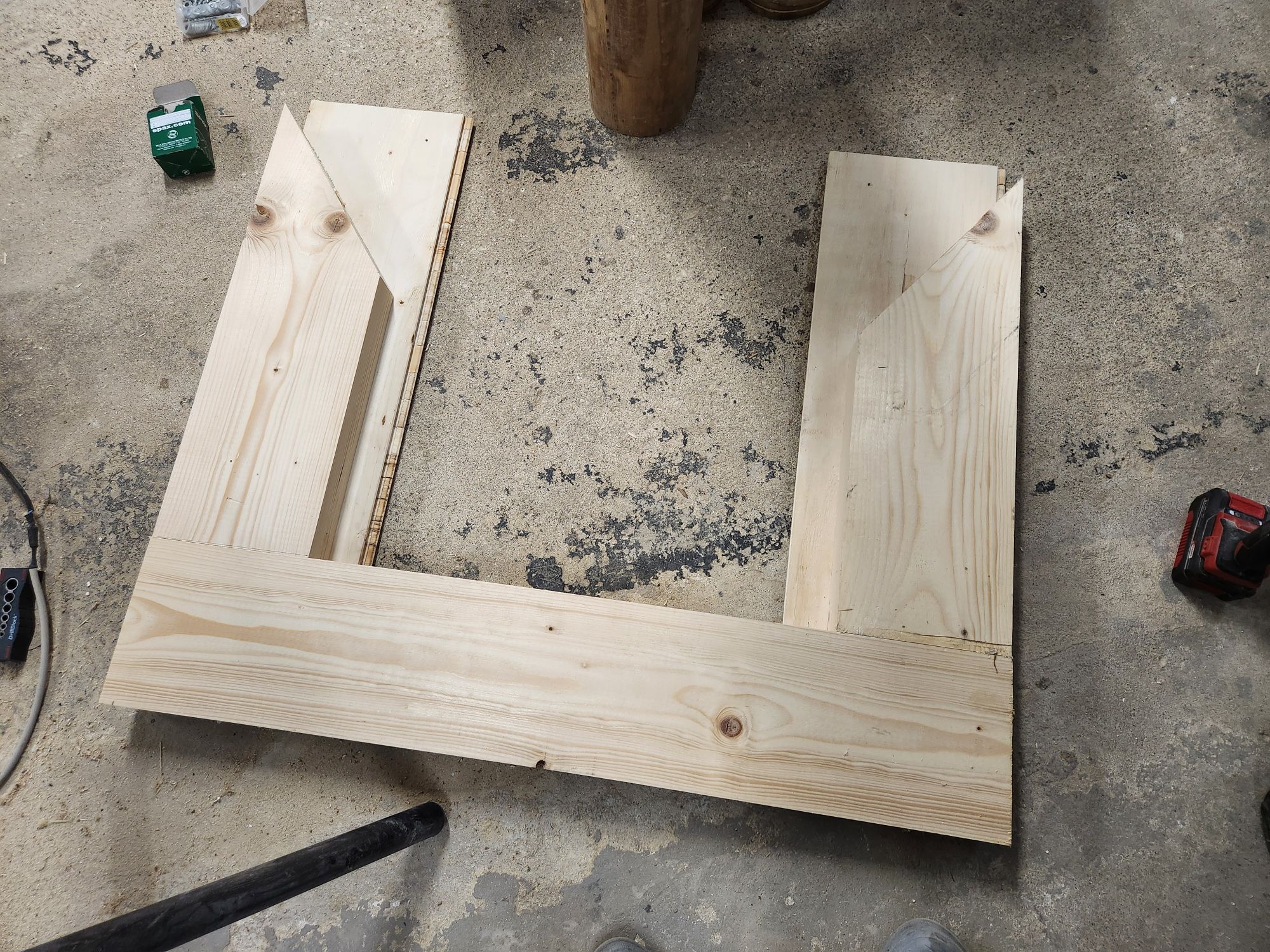

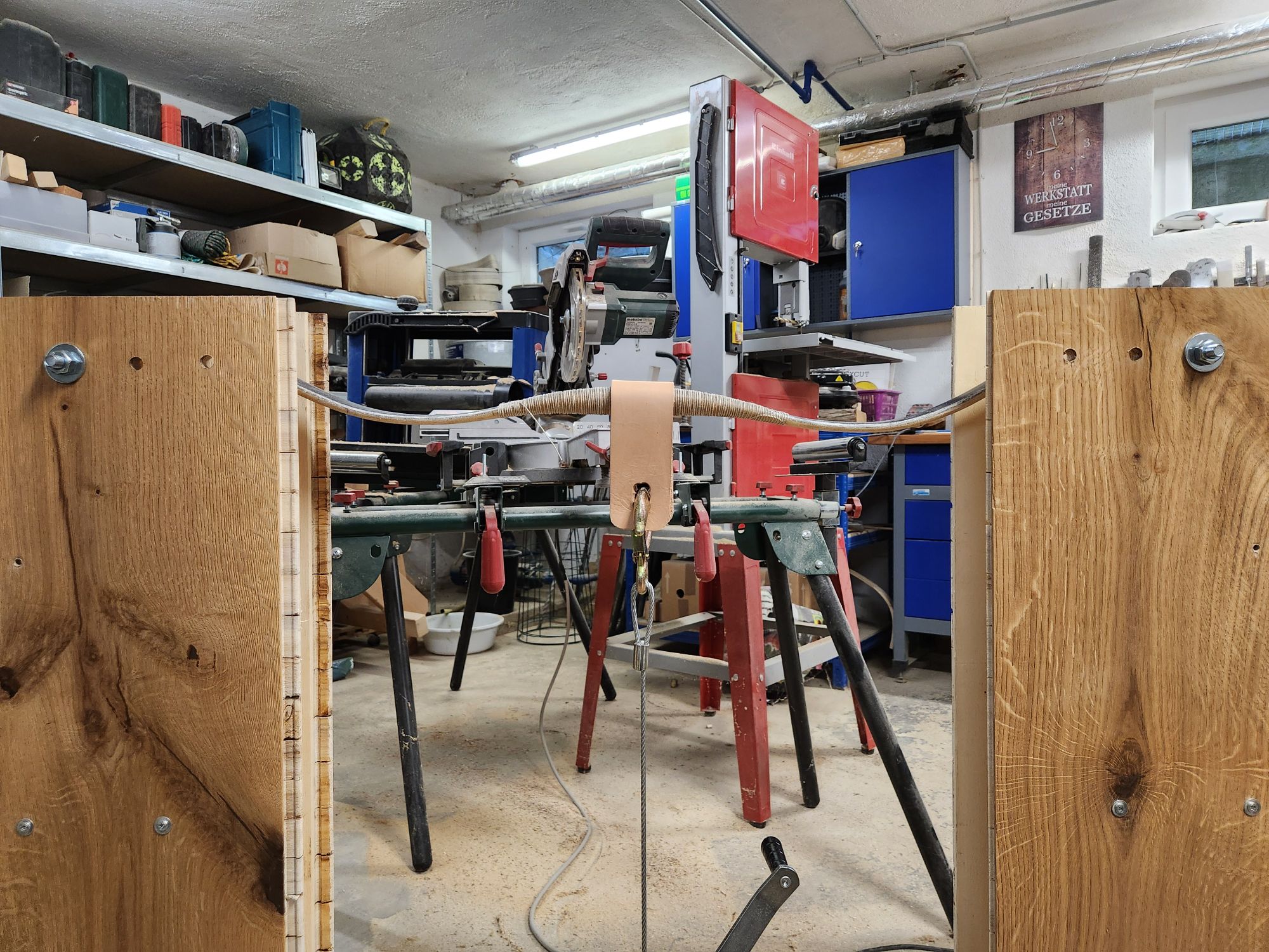

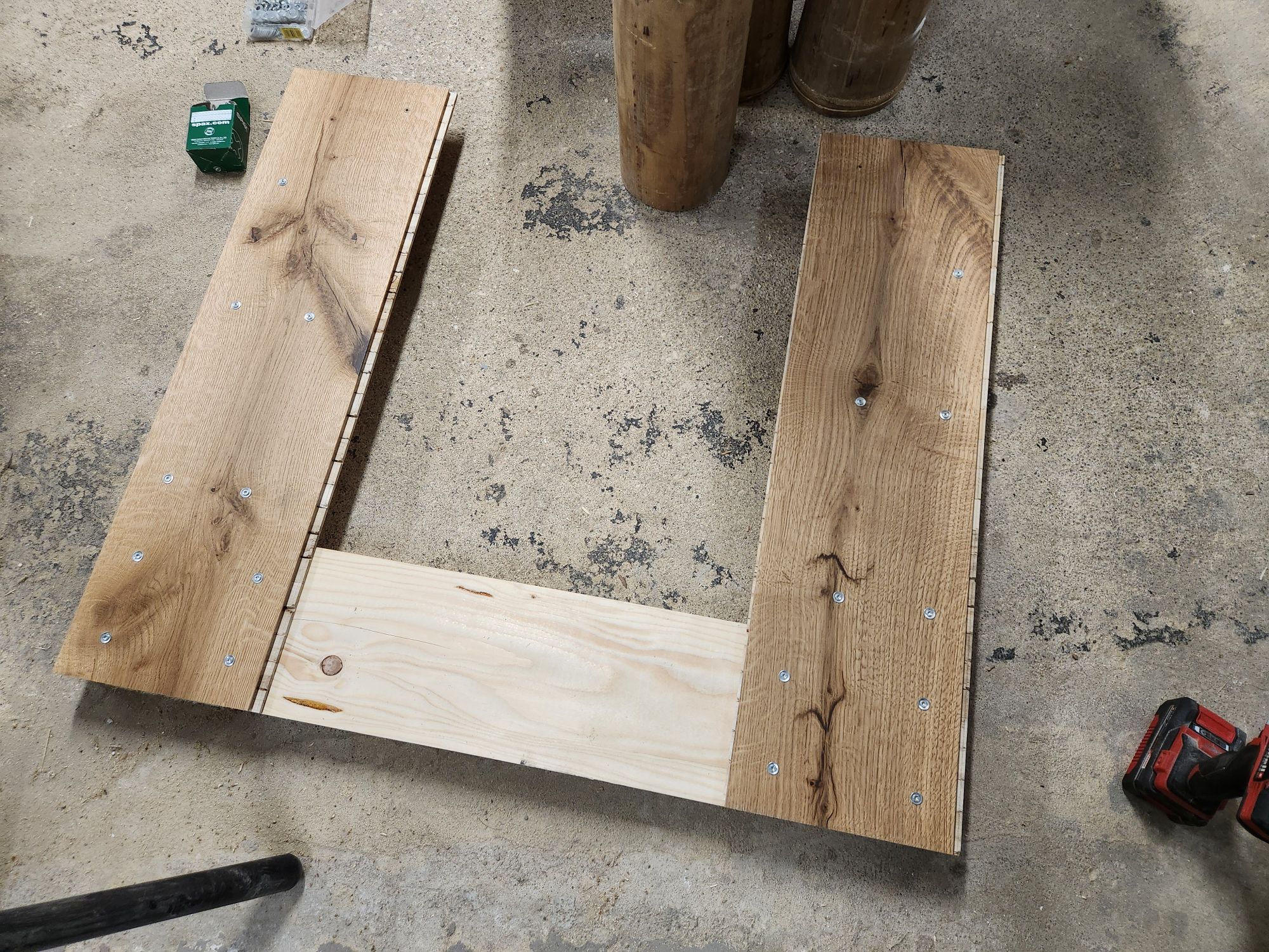

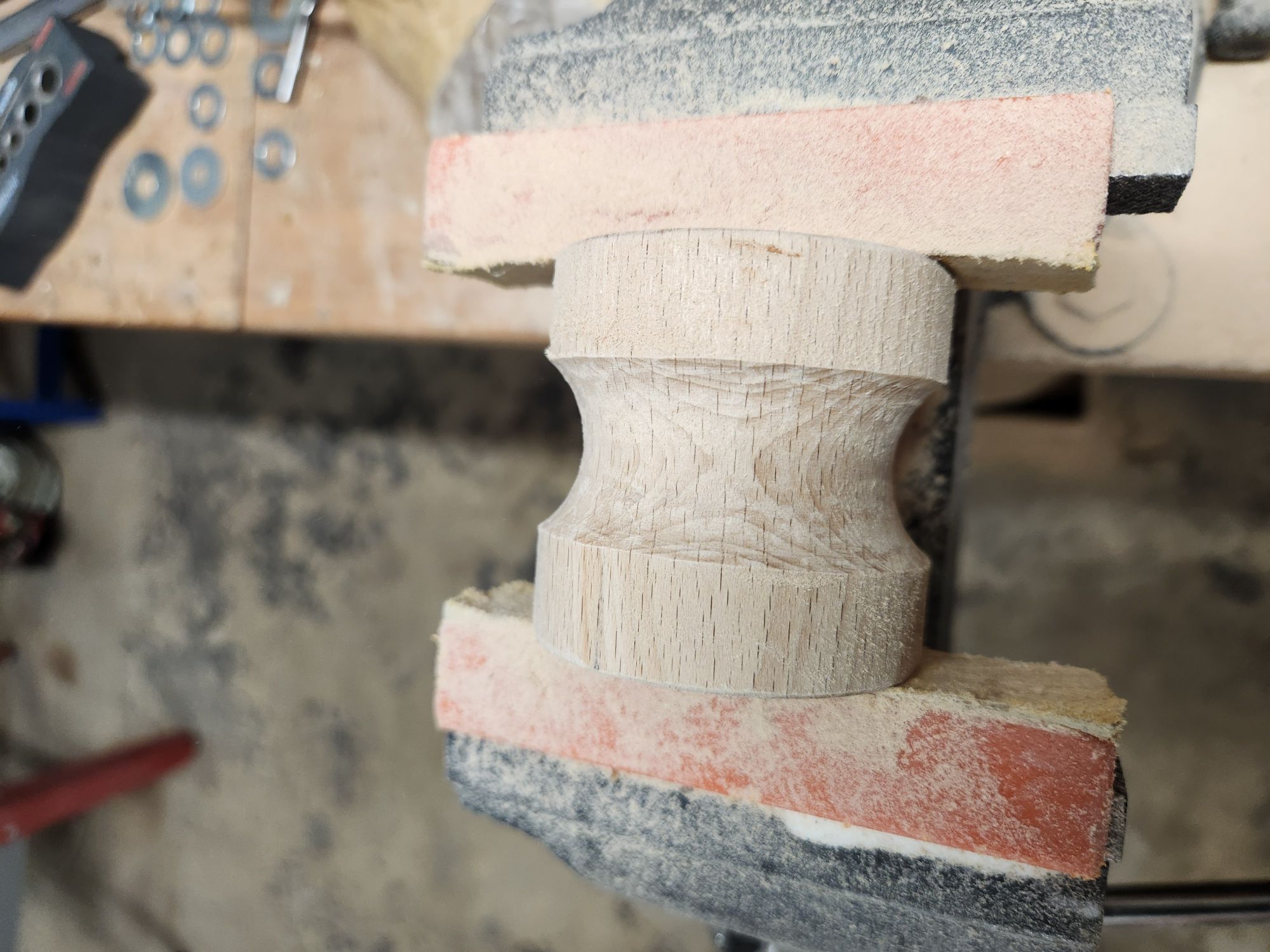

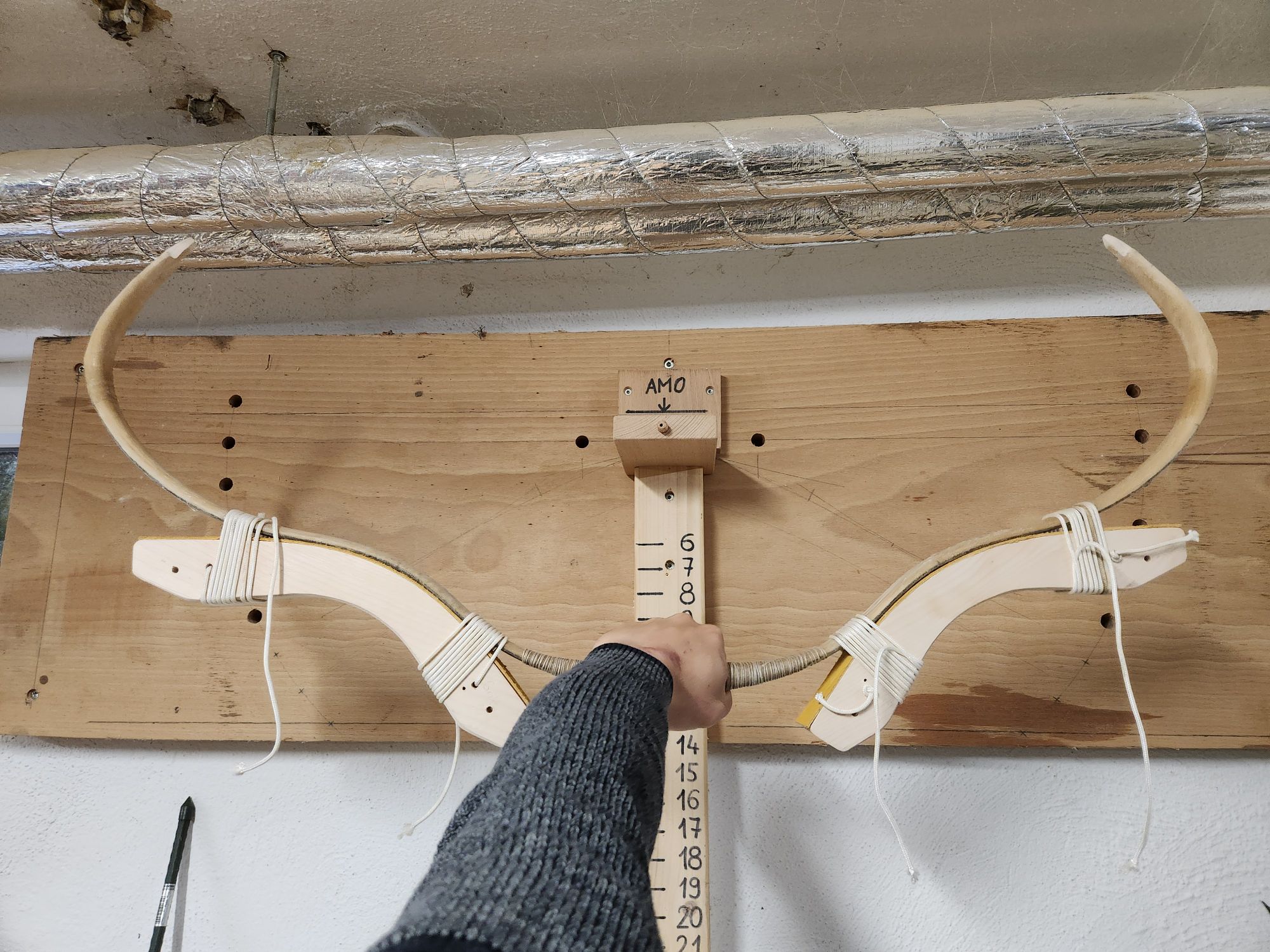

Kurz hatte ich den Plan gefasst ihn doch mit dem Lochbrett am Tillerbaum auf Standhöhe zu bringen und die Bogenpresse erst irgendwann zu machen. Tillerbaum sagt aber nein 😂
Also einfach losgelegt. Ich glaub der sollte Massiv genug sein 😂

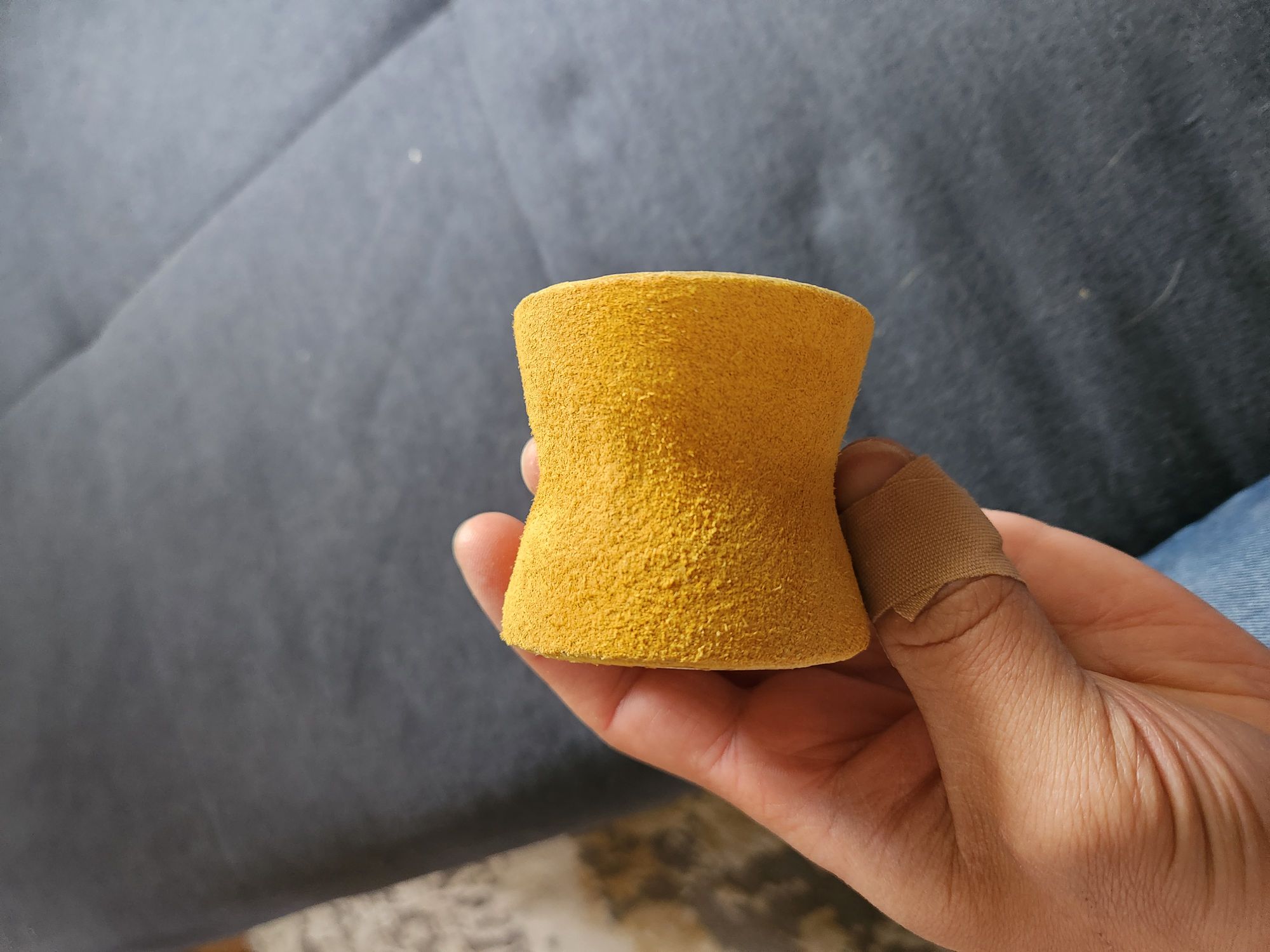

Dann noch in einen Holzrundling eine halbrunde Vertiefung gefeilt und die flanken abgeflacht und Beledert. Ging viel schöner als gedacht.

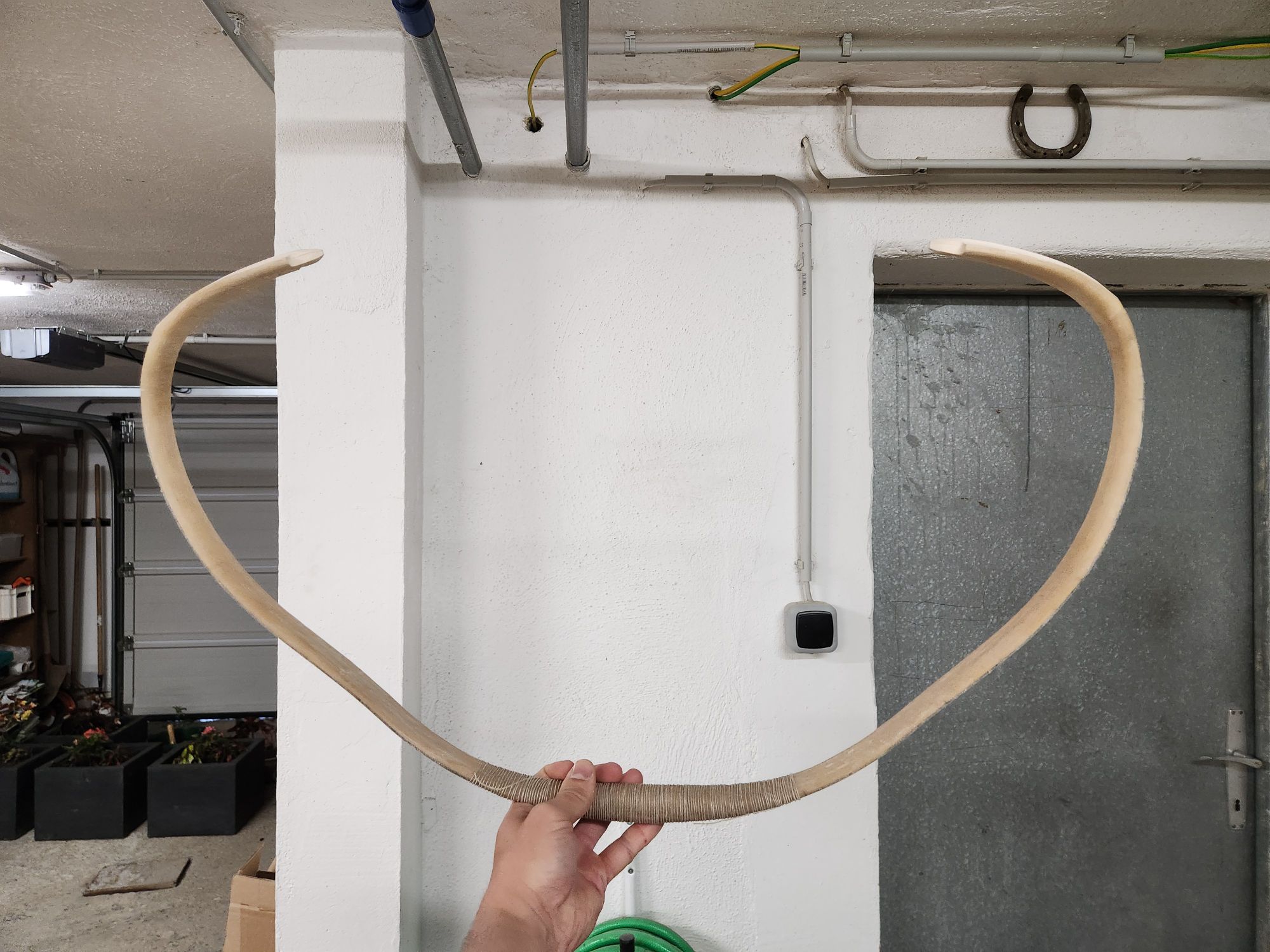

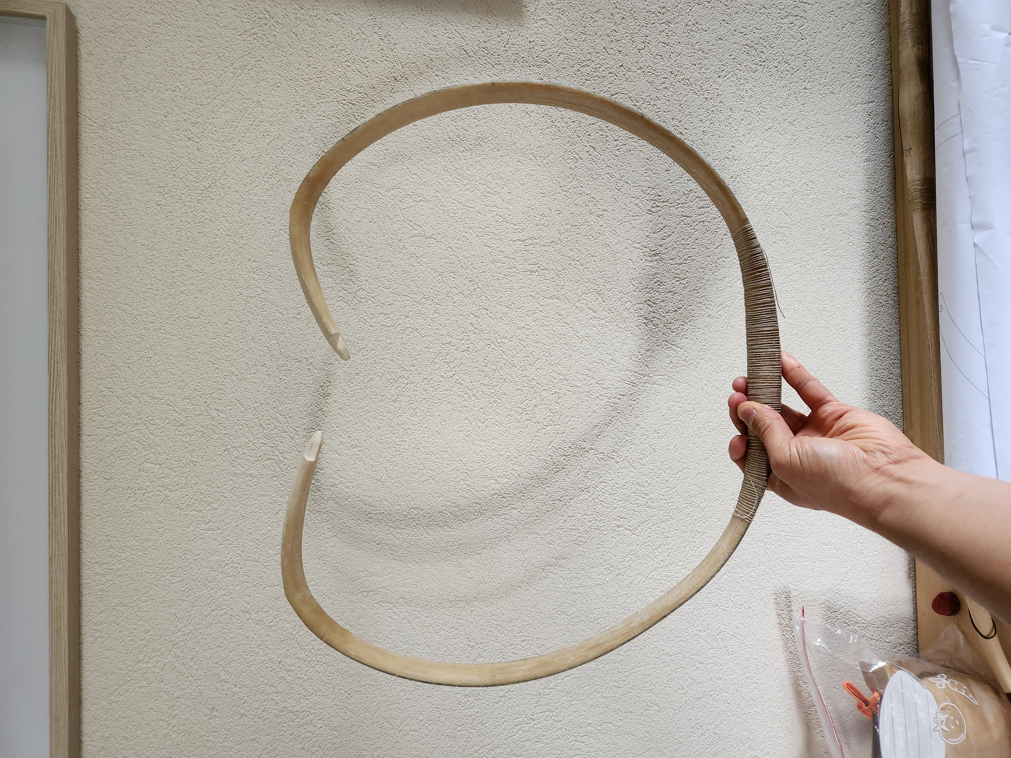

Ich hätte jetzt mal probiert ihn auf Standhöhe zu ziehen aber bei mir ist es natürlich nicht so einfach. Da kommt recht bald wieder dieses unaufhörliche Knistern... die Hauptbiegezone biegt nach kurzem Hornabtrag recht gleichmäßig und auch ohne große Balanceprobleme. Aber der "Kasanbereich" arbeitet nicht allzuviel mit. Dieser Bereich wird aber sobald die Sehne drauf ist, ganz anders belastet und wird dann entsprechend mehr biegen. Jetzt bin ich mir unsicher ob ich da noch Material abtragen soll oder nicht. Oder muss ich mich sowieso über das Knistern drüber kämpfen? Ich weiß grad nicht weiter 😮‍💨
Direkt nach dem Abspannen

3 Stunden später

Bogenbas hat geschrieben: 18.05.2026, 12:41 3 Stunden später20260518_122602.jpg
Krasser Unterschied. Sinngemäßes Zitat Markus aus seinem Thread: wenn er regeneriert, funktioniert er.

Schaut ja schon gut aus, hat es wieder geknistert? Oder wird es weniger? Habe heute auch schon Material für eine Bogenpresse gekauft.

Chirurg hat geschrieben: 18.05.2026, 19:09 Schaut ja schon gut aus, hat es wieder geknistert? Oder wird es weniger?
Wenn ich an dem Punkt, wo es anfängt zu knistern stoppe knistert es nach 5 Minuten noch immer vor sich hin. Frag mich nicht wie das geht 😅. Ich schätze das ist entweder der Sehnenbelag der zu wenig Leim bekommen hat (und ich glaub da ist auch die eine oder andere Luftblase zwischen den Schichten) oder die Klebefugen sind verhungert. Jedenfalls bin ich jetzt am überlegen das Rohhautbacking aufzubringen. Der Tiller passt ja mal weitestgehend.
