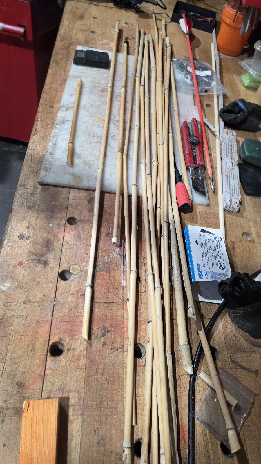

Es gibt einige Felder mit Elefantengras zur Energiegewinnung hier in Franken. ZZ. sind die abgeerndet. Es stehen am Rand immer noch einige Halme gut und gerade gewachsen.
Gibt es Erfahrungen mit diesen Material als Pfeilschaft.
Ich habe mal ein Paar mitgenommen und bin beim Ausprobieren.
Momentan haben 28" etwa 16g. Einen Schaft hab ich mal zugeschnitten und eine 4g Spitze eingeklebt. Spine 36lbs.
Läst sich mit Wärme gut richten.

benzi hat geschrieben: ↑05.05.2026, 21:52 Da die ja jedes Jahr komplett runter geschnitten werden, sind die Gräser immer nur einjährig... bei Bambus erntet man erst im 2 bis 3 Jahr... bin gespannt auf Dein Ergebnis.
Liebe Grüße
Die sehen mir aber jetzt im Vergleich zum neben liegenden Pfeil ziemlich dick aus. Wenn das in einem Jahr so dick wächst darfste sowieso nicht länger warten...

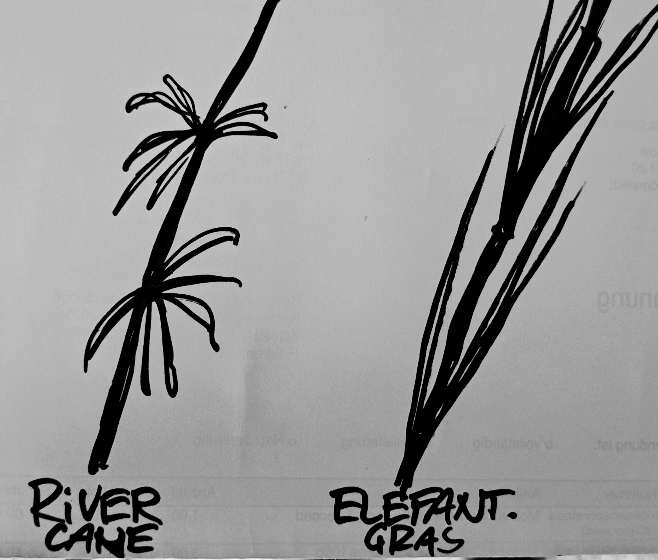

Hast Du ein Detailfoto mit Blättern?
Elefantengras sieht oben aus wie Schilf, Rivercane hingegen wie Bambus...

Ich habe den einen Schaft mit einklebtet Spitze und Selfnocke ohne etwas zu verstärken mit verschiedenen Bögen ohne Befederung auf 20m geschossen. 30# 40# und 50# hat alles super überstanden bis auf einen Schuss ins Nirwana. Hab ihn nicht wider gefunden. Leider hab ich diese Woch wenig Zeit. (Enkelzeit)
Die Rohlinge hab ich erstmal zusamnengebunden und zum trocknen gegeben.
Die Rohlinge sind nicht hohl und halten einiges aus.
??? Klingt nach was anderem als Chinaschilf
