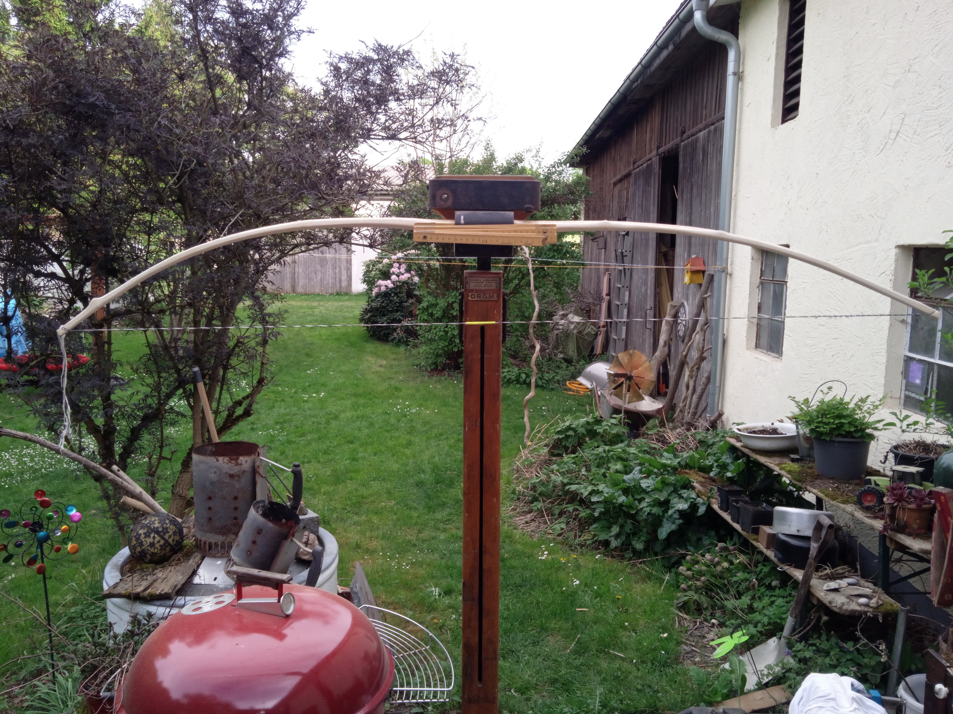

Ich hab mal ein wenig weiter gemacht:
Ist noch nicht wirklich Standhöhe, sondern erst 9cm. Für die Tochter sollte er so 13cm haben.
Links die flache Stelle ist abgespannt stärker reflex als der Rest. Deswegen sieht das so flach aus.
Die Frage ist ob er nun komplett auf Standhöhe soll vor dem Biegen. Die Sehne läuft mittlerweile nämlich echt verdammt weit vom Griff weg.
Würde ich einfach den Griff entsprechend der Sehnenlage ausarbeiten dann wäre der Rücken völlig schräg und natürlich stimmen auch die Kanten nicht mehr.
Ich hab ein wenig Bammel dass ich evtl irgendwo zu viel abnehme was nach dem Begradigen (falls es überhaupt geht) dann an Holz fehlt.
Also jetzt biegen oder auf jeden Fall noch auf Standhöhe?

DAs sieht auch aus, als würd der noch gut zusätzlich seitlich wegmachen. Das kann man durch einseitige Materialabnahme korrigieren, dazu muss man aber erstmal herausfinden, ob das Verdrehung oder Verwindung ist. Das hat Rabe mal ausführlich aufgeschlüsselt: viewtopic.php?f=15&t=17014&p=285866#p286110

Super
Danke für den Link.
Ich hab jetzt ausschließlich mit einseitiger Abnahme nach der Anleitung im Link weiter getillert und nun liegt die Sehne statt gut 5cm nur mehr knapp 2,5cm neben dem Griff.
Standhöhe von 14cm für meine Tochter wäre auch erreicht.
Momentan stecke ich beim rechten WA fest. Der will und will griffnah nicht mehr biegen.
Was meint ihr? Zwischen den Fenstern noch ein wenig schwächen?
Er hat momentan 28#26''.
Roman

Da is mit Materialabnahme nix mehr zu kitten...
So weiter machen bringt auch nix.
Der Stave muss im Bereich der größten Seitenbiegung mit Hitze gerichtet werden.
50/50, dass er dabei bricht, aber einzige Chance...

Eine andere Möglichkeit die Sehnenlage zu korrigieren ist der Woflsche Keil.

Oder einfach den Bogen drehen.
Ich hab ihn jetzt so weit dass wenn ich die Sehne mittig habe (Sehne unten Rücken oben und auf Standhöhe über die WAs gepeilt) der Rücken der beiden Wurfarme schön flach liegt und der höchste Punkt bzw die höchste Linie der Wölbung am Rücken dann am weitesten oben liegt. Nur der Griff incl der Fadeouts sind seitlich verdreht.
Da der Griff sowieso noch verschlankt werden muss kann ich das alles korrigieren und es sollte funktionieren.

Lass ihn nicht zu lange gespannt, ich glaub 10 Stunden sind das Maximum.
Wenn die Abweichung nur minimal ist, so 1 cm dann würde ich auch mit Wasserdampf an den Enden korrigieren.

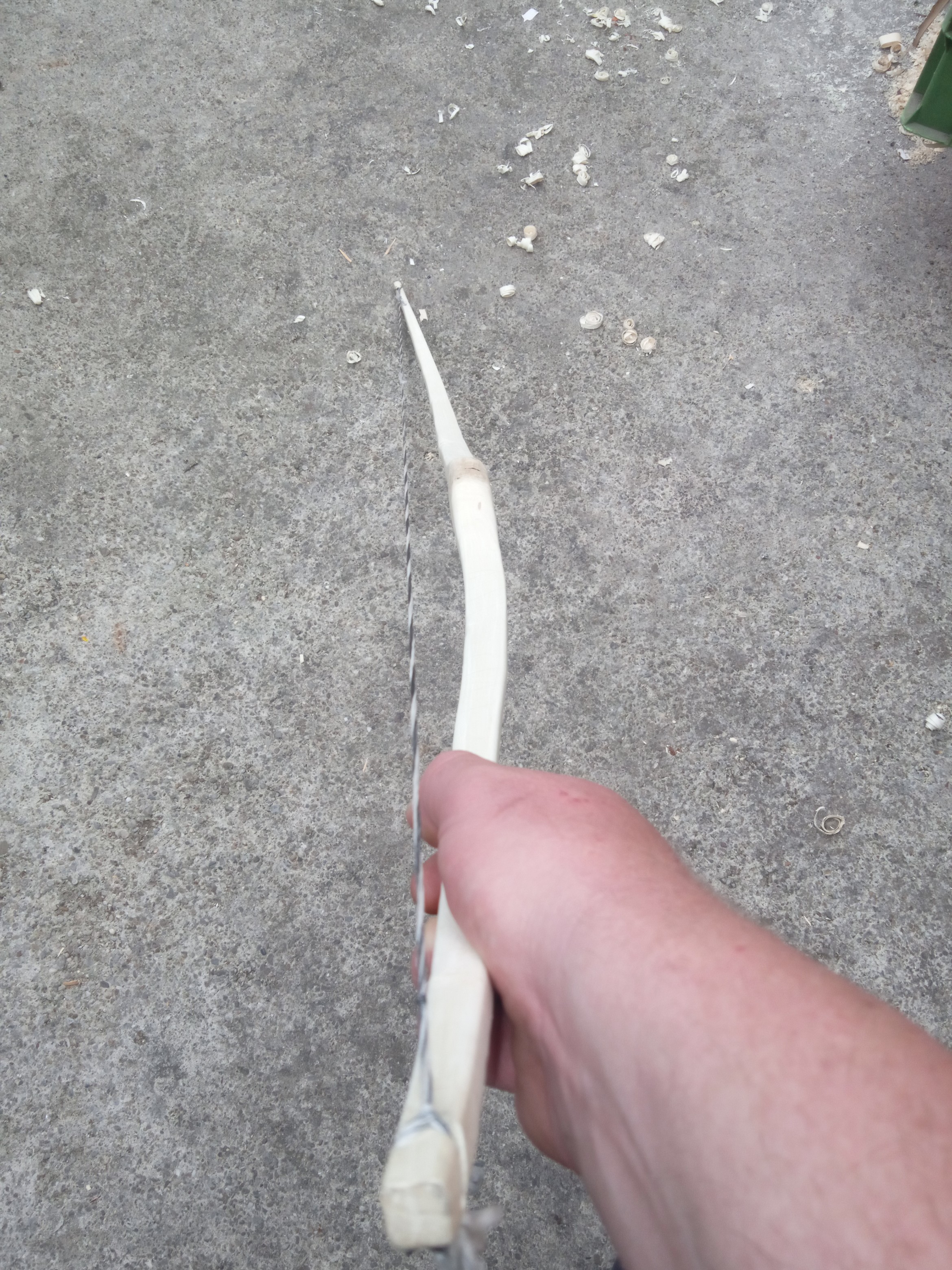

Auf welcher Seite hast Du Material abgenommen?

Auf der Seite zu der sich die Wurfarme biegen.
Da sie auch verdreht sind war das die Angabe in der verlinkten Anleitung. Hat auch echt gut funktioniert. So etwa 3cm konnte ich den seitlichen Verzug entschärfen. Die Drehung ging auch etwas zurück und beide WAs liegen mit dem Rücken jetzt auf einer Ebene. Nur der Griffteil ist noch verdreht. Aber das werde ich wegignorieren und den Griff am Druckpunkt und seitlich entsprechend bearbeiten.
Der Verzug war also kein Propeller! Beide WAs wären/sind zur gleichen Seite verzogen.
Ich vermute als Ursache die vielen Knubbels. Die waren am Stave ja quasi in Reihen angeordnet. Ich hab den Rohling dann so platziert dass die Knubbels weitgehend wegfallen. Nur eben auf der Seite zu der sich alles biegt liegen noch gedrittelte Restknubbels in einer Reihe an der Kante.
Roman

Den Satz kenne ich natürlich... ich wollte es gerne mal an einem Bild festmachen... also links?

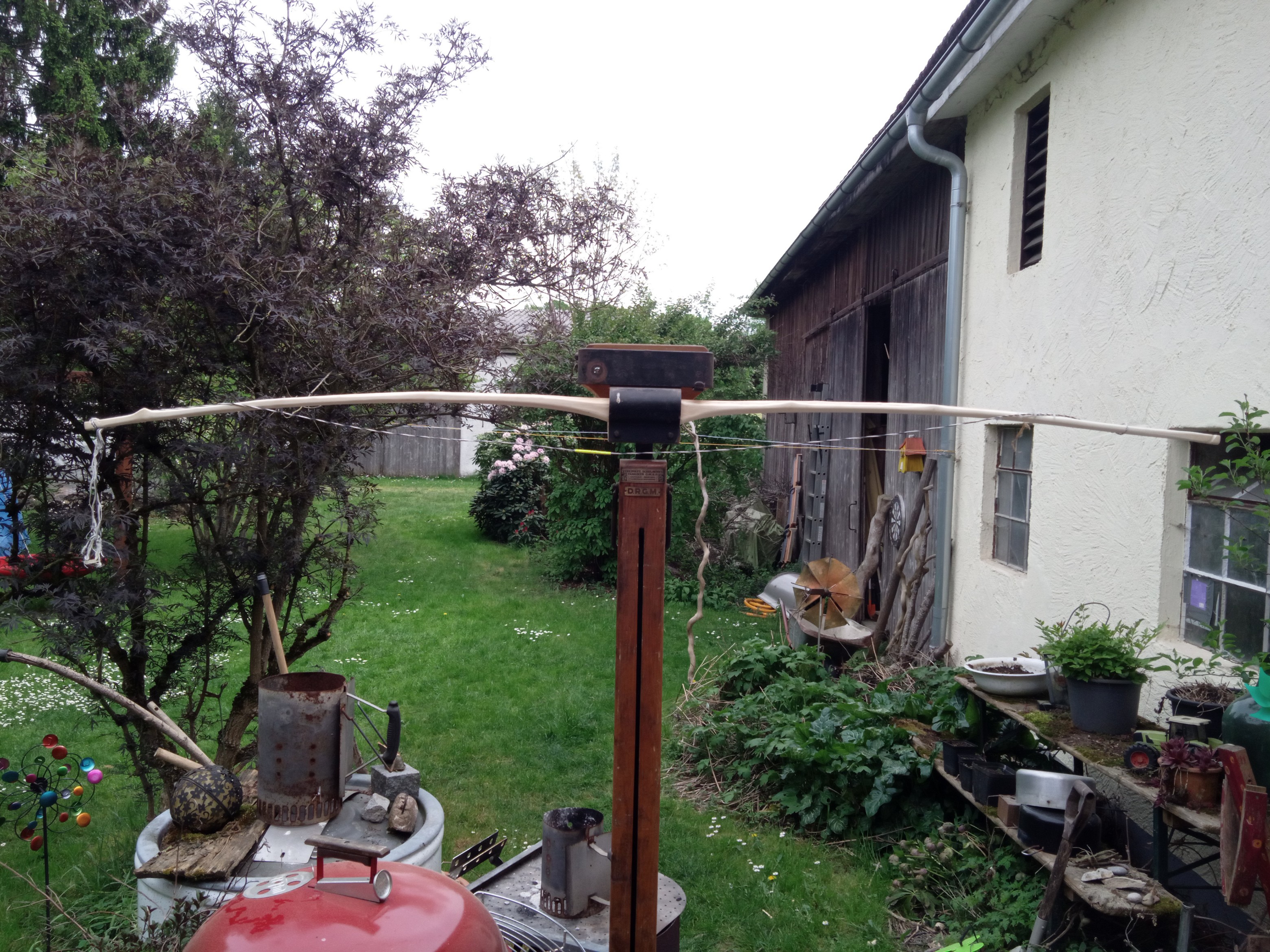

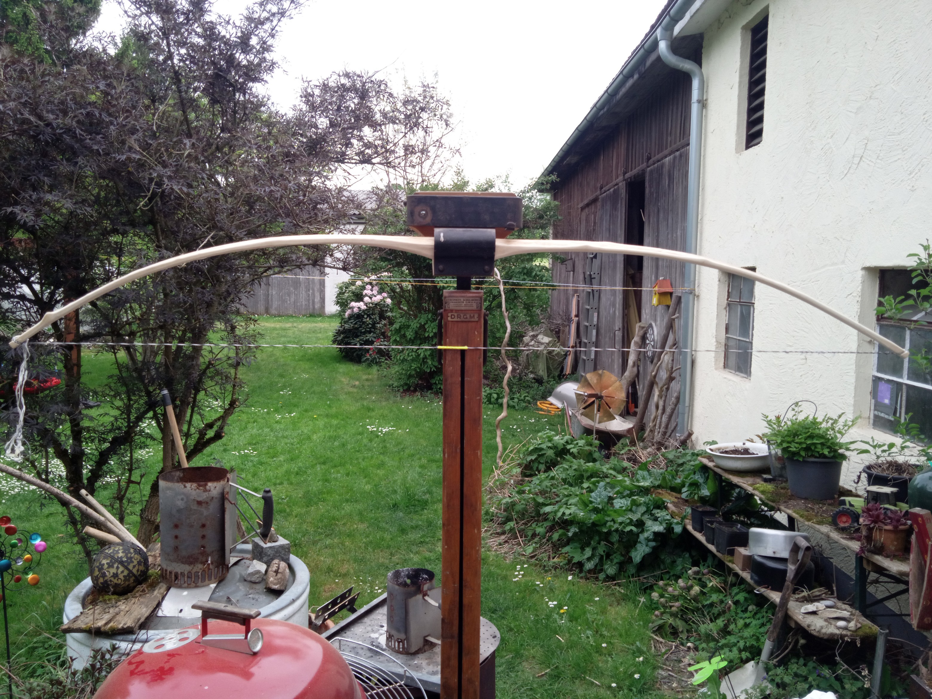

Mannometer, eigentlich bin ich ja nur so früh daheim weil ich gleich noch nen Zahnarzttermin hab....
Ein wenig spielen wollte ich aber doch.
Abgespannt:
Standhöhe:
Und gerade musste ich lernen besser aufzupassen: Ich hab einfach so im Sitzen mit gefühlt nicht viel Auszug einen Pfeil quer durch den Garten Richtung Acker geschossen. Der hat schon den ersten Strauch gestreift und dann hab ich ihn nicht mehr gesehen....
Ich musste jetzt echt ganz schön suchen. Er steckte leicht schräg am Ende des Ackers ca 70m vom Abschusspunkt entfernt.
Hab wohl doch mit mehr Kraft gezogen als gedacht.
