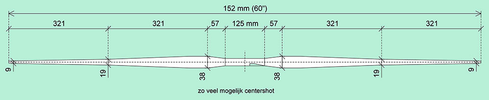

Du kannst ja mal den Bogenentwurf von Dan Perry bauen.

Ist das Design mit steifem Griff!

Das fast gleiche Design von Neumi findest Du in der TB Bibel Band 4 auf Seite 164: Ishi Pyramidalbogen,

Ich nehme mal an, dass das eine Frage ist und antworte mit einer Gegenfrage: würdest du einen Bogen mit fast bis zur Griffmitte geschnittener Pfeilauflage mit biegendem Griff bauen?

Nein. ;D

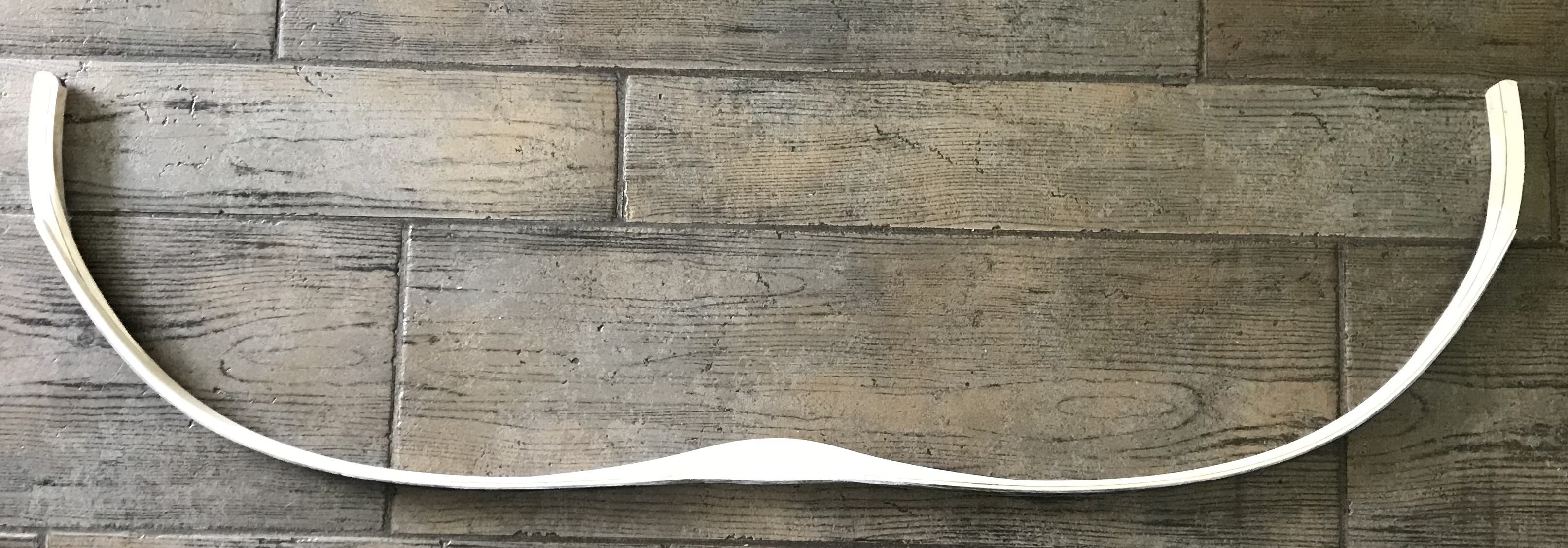

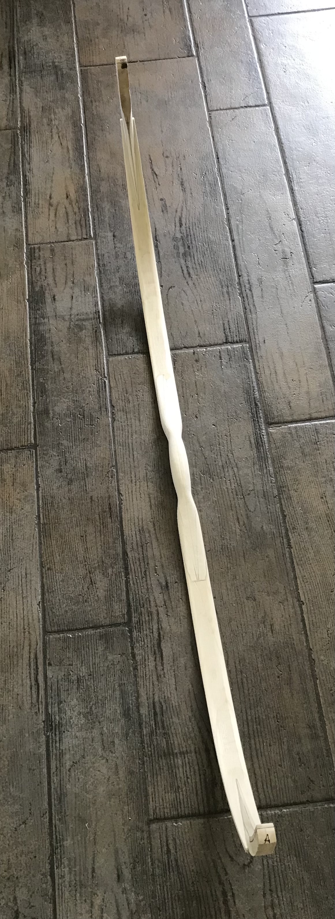

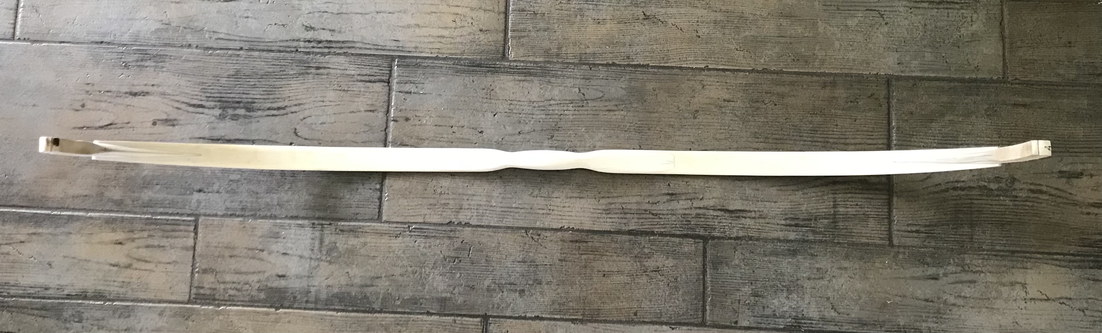

Knapp unter 45 Grad Abschusswinkel habe ich auch gelesen. Mein Osmane macht auch Fortschritte, es fehlt nur mehr der Sehnenbelag, Länge aktuell 120cm, Gewicht 275 Gramm, ich werde es wohl nicht unter 300 Gramm schaffen, vielleicht kürze ich den Bogen noch.
