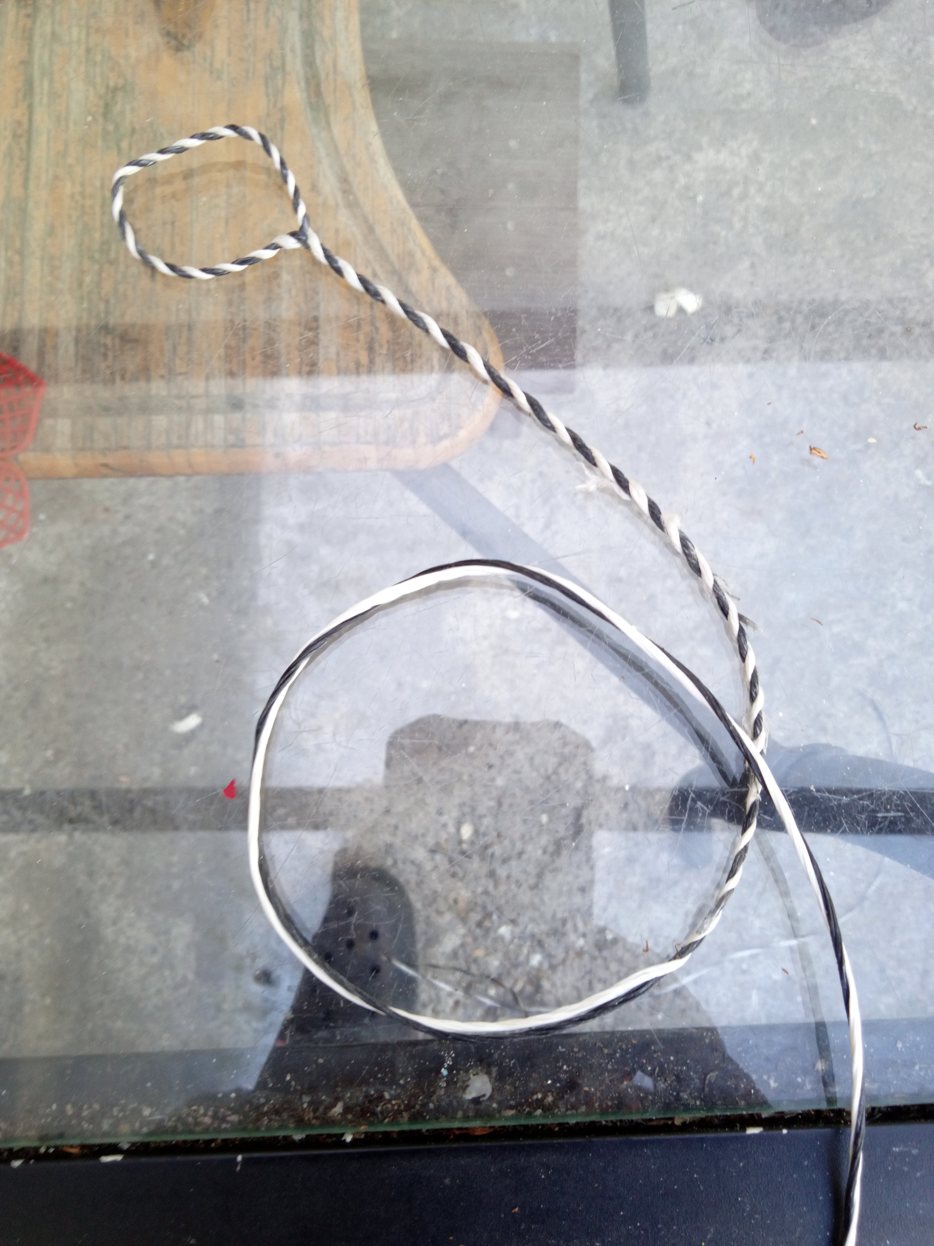

Gerade bin ich allerdings erstmal damit beschäftigt eine Sehne zu basteln. Leider war da nix Fertiges in Ullis Wunderliste. Aber zum Glück weißes FastFlight Garn. Ich hab nämlich nur Schwarzes gekauft und zwei unterschiedliche Farben sind für den Erstspleißenden wohl eher anzuraten.
Da werde ich dem Ulli dann auch noch ein paar Meter von dem Schwarzen als Ersatz mit in seine Wunderkiste packen.
