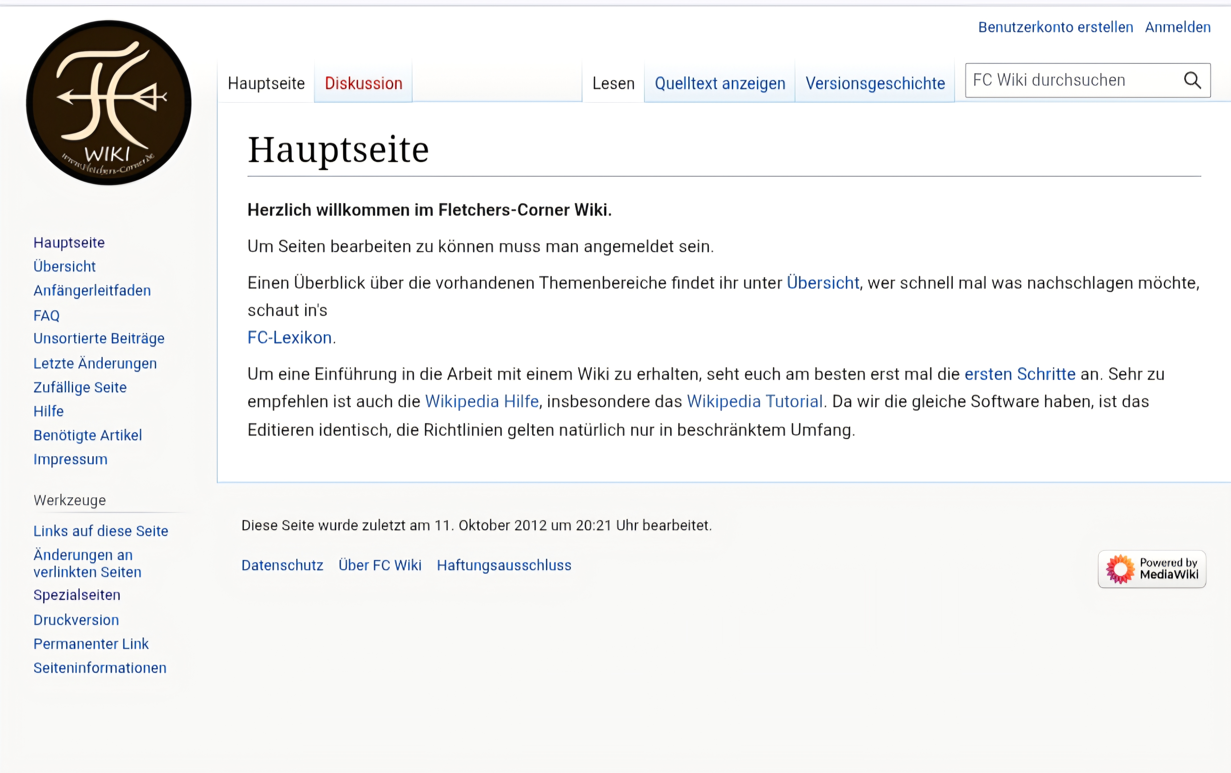

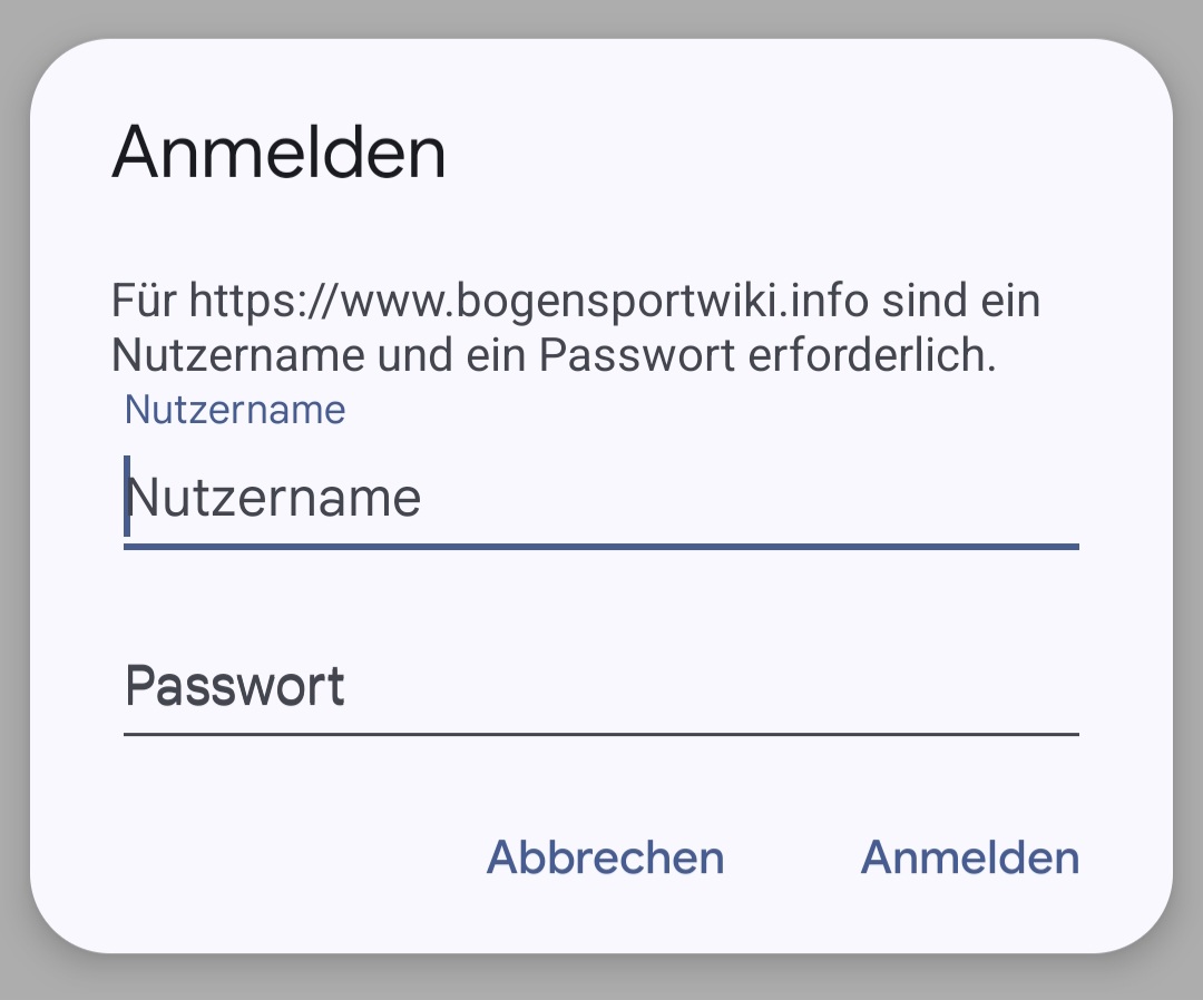

Wenn Du den Link zum Wiki anklickst, kommt diese Maske:
Da gibst Du als Nutzername ein:
will
Und als Passwort:
testen
Beides klein.
Dann klickst Du auf Anmelden.
Darauf erscheint die Maske noch mal, bereits ausgefüllt.
Nix mehr eingeben, nur noch mal auf Anmelden klicken.
Dann sollte dieses Bild kommen:
will
Und als Passwort:
testen
Beides klein.

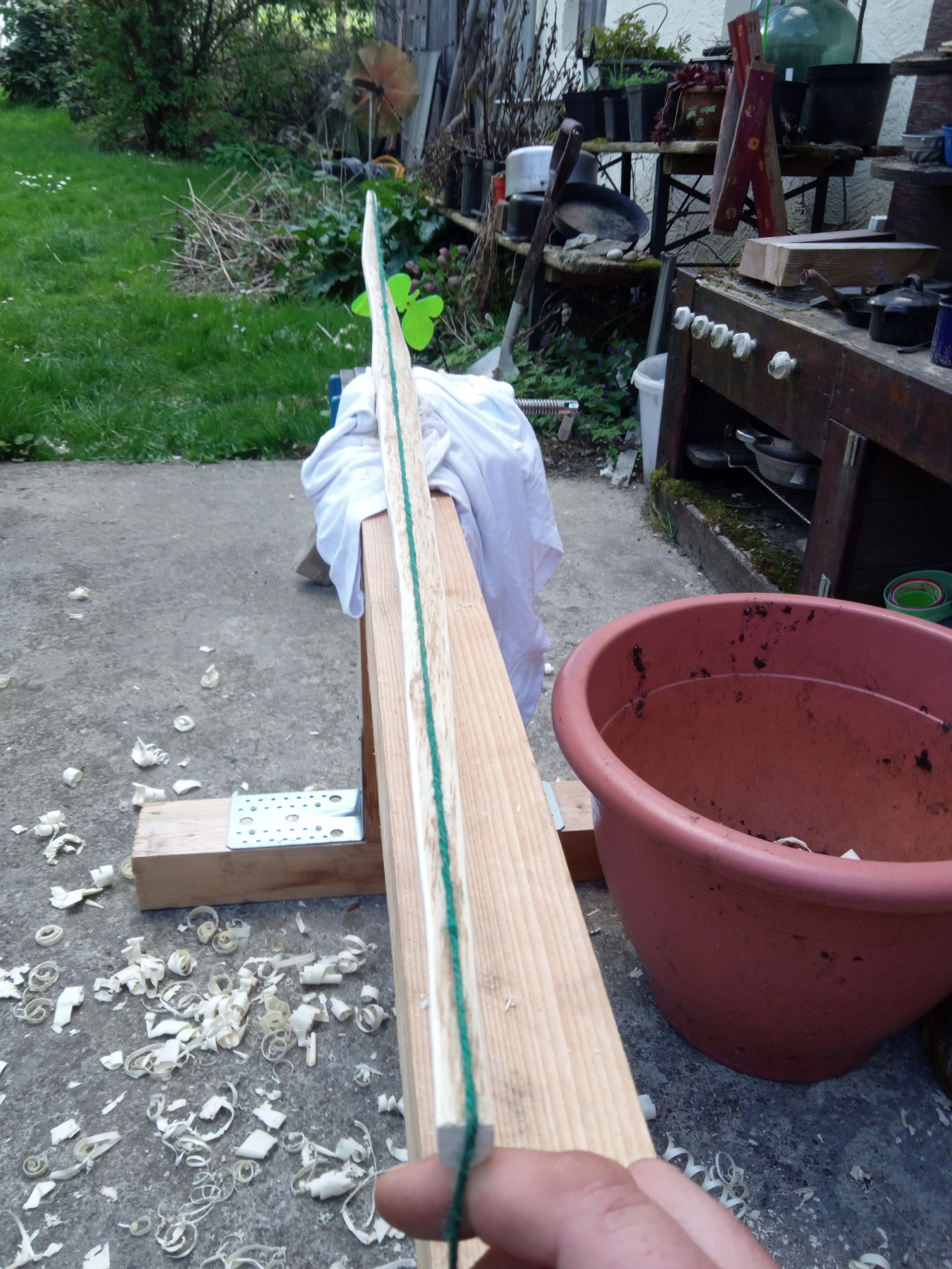

Ein wenig weiter gemacht hab ich auch. Hier mal ein Bild mit dem momentanen Sehnenverlauf:
Ich hab jetzt 33mm an den FOs, 24mm etwa Mitte WAs und so 12mm an den Tips.
Was für eine Breite wäre denn da für so einen läppischen Bogen mit 25# angebracht?
Wenn ich da an den FOs noch schmaler werden kann dann könnte ich das gut noch rechts abnehmen um die Sehne in die Mitte zu bekommen.
Roman
Roman

Ich würde nicht mehr schmaler gehen. Je schmaler du baust desdo besser muss der Tiller und die Holzqualität sein. Da solltest du bei den ersten Bögen in der Breite nicht ans Limit gehen.

Ich dachts mir schon fast. Ich hab ja jetzt auch schon x Mal gelesen dass Hasel eher flach und breit sein will weil sie sonst gerne knittert.
Das kommt mir auch sehr entgegen weil ich den Breitentaper ganz gut hinbekommen hab. Find ich zumindest.
Nur biegen tut sich noch nicht wirklich was so wie ich mir das denke. Und ich hab ja den etwas kräftigeren Hartriegelbogen zum Vergleich hier.
Roman
Roman

Dein Rohling sieht bis jetzt gut aus!
Schließ mich Bogenbas an.
Vor allem ist Hasel ein so leichtes Holz, da lässt lieber ein bissle mehr in der Breite stehen, kommt dir zugute. Ausprobieren kannst dann später
Musst immer im Hinterkopf haben, dass je schmaler ein Holz wie Hasel/Esche/Robinie etc gebaut wird, desto schneller können Stauchrisse im Bereich vom Bogenbauch auftreten.
