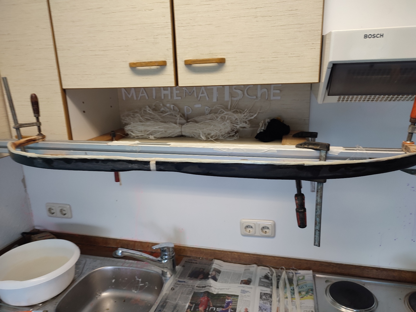

Das Kasan Auge nimmt auch sehr stark Reflex an, wenn diese Stelle zu dünn ist, was sich beim Tillern negativ auswirkt...

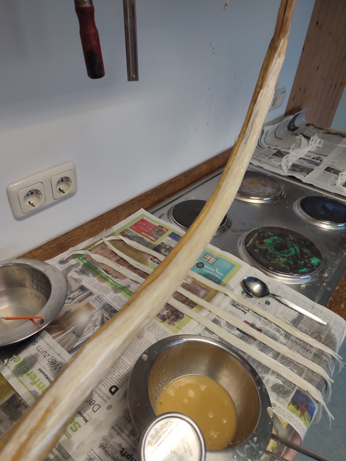

Kurzer Nachtrag: Das einzig Logische warum sie das Kasan Auge so dünn gemacht haben, damit sie den Bogen in die Brezel Form binden konnten .
So heute wurde die erste Schicht aufgebracht. Wie immer erst grundiert mit 20%tigem Hautleim, dann die Seiten aufgebaut, danach den Rest vom Bogen belegt. Natürlich alles mit 25%tigem Hautleim. Danach würde gewickelt, jetzt hängt er als Mumie im Wohnzimmer.

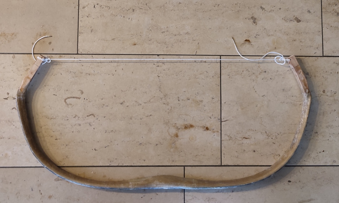

Re: Osmanischer Flight Bogen
Sieht alles gut aus, biegt sehr harmonisch in den Reflex und wiegt zur Zeit 417g. Fertig werde wohl unter 500g bleiben...

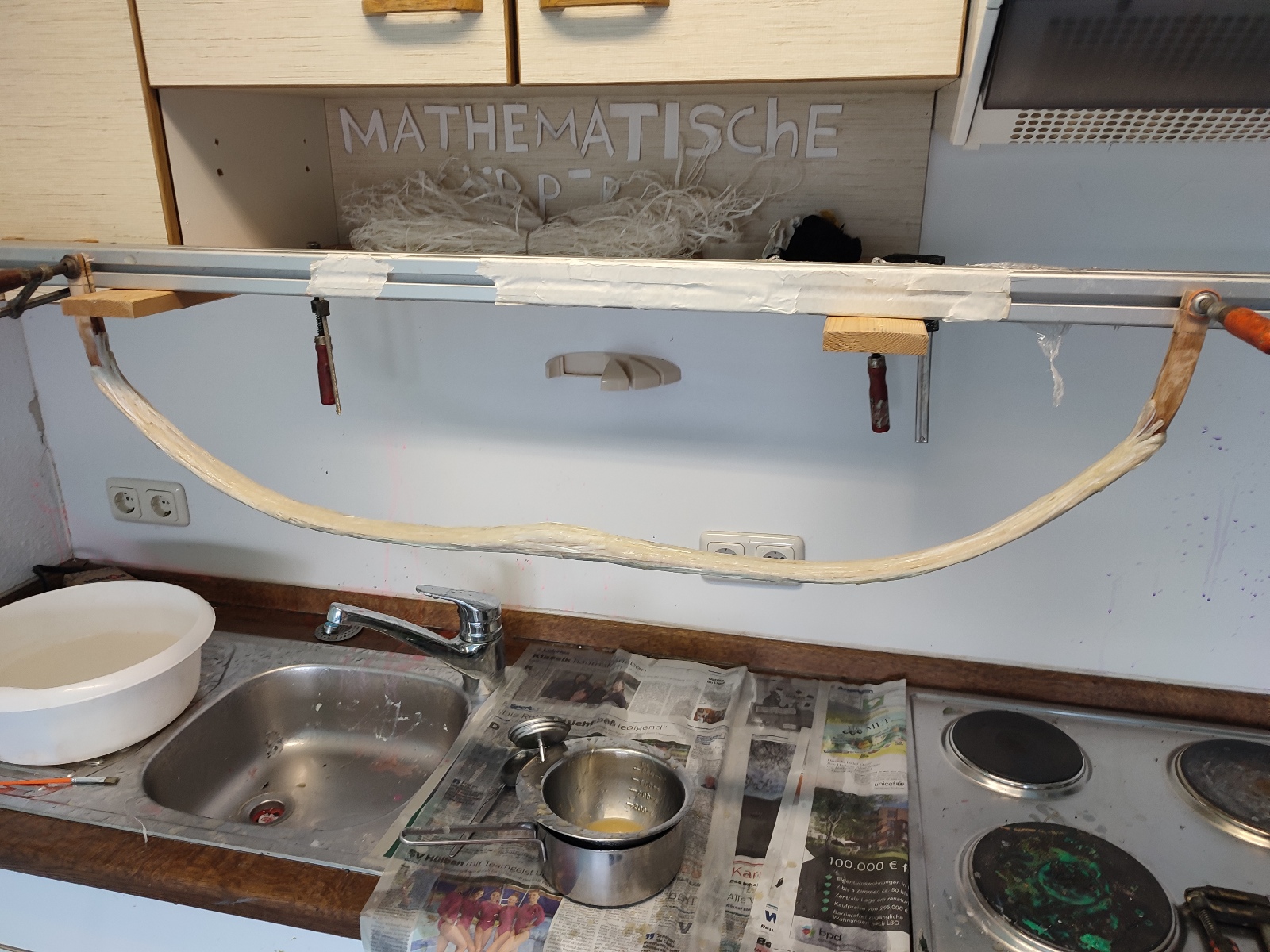

So heute ging es weiter. Die letze Schicht auf getragen. Er ist schon wieder mumifiziert und hängt im Wohnzimmer zum trocknen...

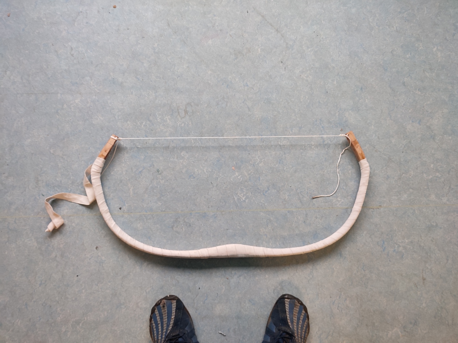

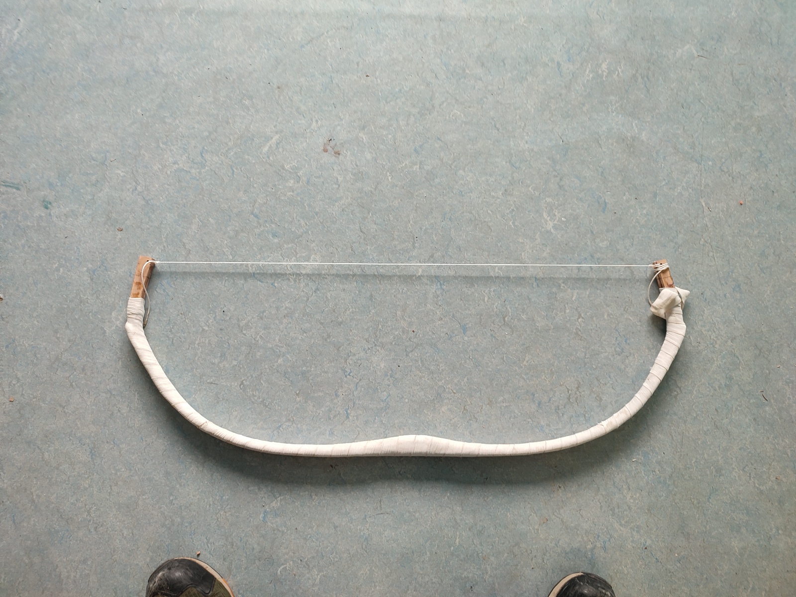

Kurzes Update: Der Bogen ist nun aus gewickelt und die Spannung von der Schnur hat schon deutlich nach gelassen.
Der Bogen wiegt aktuell 512g und der Belag ist an manchen Stellen noch sichtlich feucht, das geht deutlich runter und die Siyahs verlieren auch noch an Gewicht, sodass ich wahrscheinlich zwischen 470 - 480g landen werde.
Bisher ist er gut in der Spur geblieben und somit steht alles auf go...
LG Markus
LG Markus
Die gleichmäßige Rundung im Sal- und Kasanabschnitt ist gut gelungen, das werde ich auch so versuchen, das Gewicht scheint mir für einen Flightbogen etwas zu hoch zu sein, wenn ich im Vergleich die Abmessungen der Flightbögen bei Karpovizc so anschaue. Wie lange ist der Kasan-Tiphebel im Verhältnis zum Sal?
LG Stephan
LG Stephan
Meiner ist 12cm größer (119 cm) als von Karpowitz 106-108 cm. Das wirkt sich natürlich auf das Gewicht aus. Aber das ist schon krass, wieviel Wasser in so einem Bogen steckt. Das war ja nur eine Schätzung, kann sein, dass er noch mehr Gewicht verliert.
Mein Kasan ist 17cm, Griff 10cm, die Spleiße 8cm und 7cm die Siyahs. Ich habe den Bogen extra so gebaut, damit ich ihn auf 28'' komme und somit sich für mich das schießen besser anfühlt. Schließlich ist 4'' kürzer wie sonst.
LG Markus
LG Markus
Dachte ich auch aber die Flights sind hald alle wesentlich kürzer. Wenn man ihn mit den Kriegsbögen, der selben Länge vergleicht kommts schon gut hin. Sei dahin gestellt welches Gewicht ein gut gebauter Flight mit dieser Länge haben sollte...
Grundsätzlich wäre der Auszug schon mit nem kürzeren Bogen auch drin gewesen, aber sicher ist sicher. Ich bin zur Zeit auch unsicher was ich mit 32" Auszug beim Flightschießen anfangen soll, insofern ich die Daumentechnik nicht gut genug für den Siper beherrsche.Hieronymus hat geschrieben: ↑15.04.2026, 22:50 Ich habe den Bogen extra so gebaut, damit ich ihn auf 28'' komme und somit sich für mich das schießen besser anfühlt. Schließlich ist 4'' kürzer wie sonst.
Ich habe ja noch Platz zum kürzen, die Siyahs sind zur Zeit mit 8 cm bis zur Nocke üppig bemessen. Ich kann noch runter bis 5,5 cm , somit kann ich den Bogen um 5cm kürzen auf 114cm, ergo bin ich 2 cm länger wie ein Flight Bogen.
Diese 2cm dienen mir einfach als Sicherheit. Das Gewicht sagt erstmal nicht viel aus! Schau dir mal an, wie breit die angegebenen Flight Bögen sind. Teilweise um die 23 mm Breite im Saal. Solche wabbeligen Bögen möchte ich nicht mit 70# und mehr schießen. Meiner hat 32mm im Saal, das hat auch Karpowitz geschrieben, dass man für mehr Stabilität den Sal breiter macht und das gibt halt mehr Gewicht. Das gibt einen ruhigeren Schuß, der Kasan ist sehr schmal angelegt, was für weniger Gewicht am Ende sorgt. Ergo gibt es weniger Handshock usw. Aber vielleicht liege ich ja voll daneben, Mal sehen. Ich bin froh , wenn er die Belastungen aushält und ein funktionierender Osmanen ergibt
Übe mit dem Siper auf Scheibe zu schießen, erst ohne groß zu überziehen und erstmal auf 10m. Wenn du dich sicher fühlst 1cm überziehen usw.
LG Markus
LG Markus
Der verliert immer noch viel an Gewicht, jetzt ist er bei 497g, was wieder 20g Gewichtsverlust ergibt. Er fühlt sich auch noch feucht an...ich glaube da geht noch einiges weg. Ich könnt ihn nochmal nach spannen.
LG Markus
LG Markus
