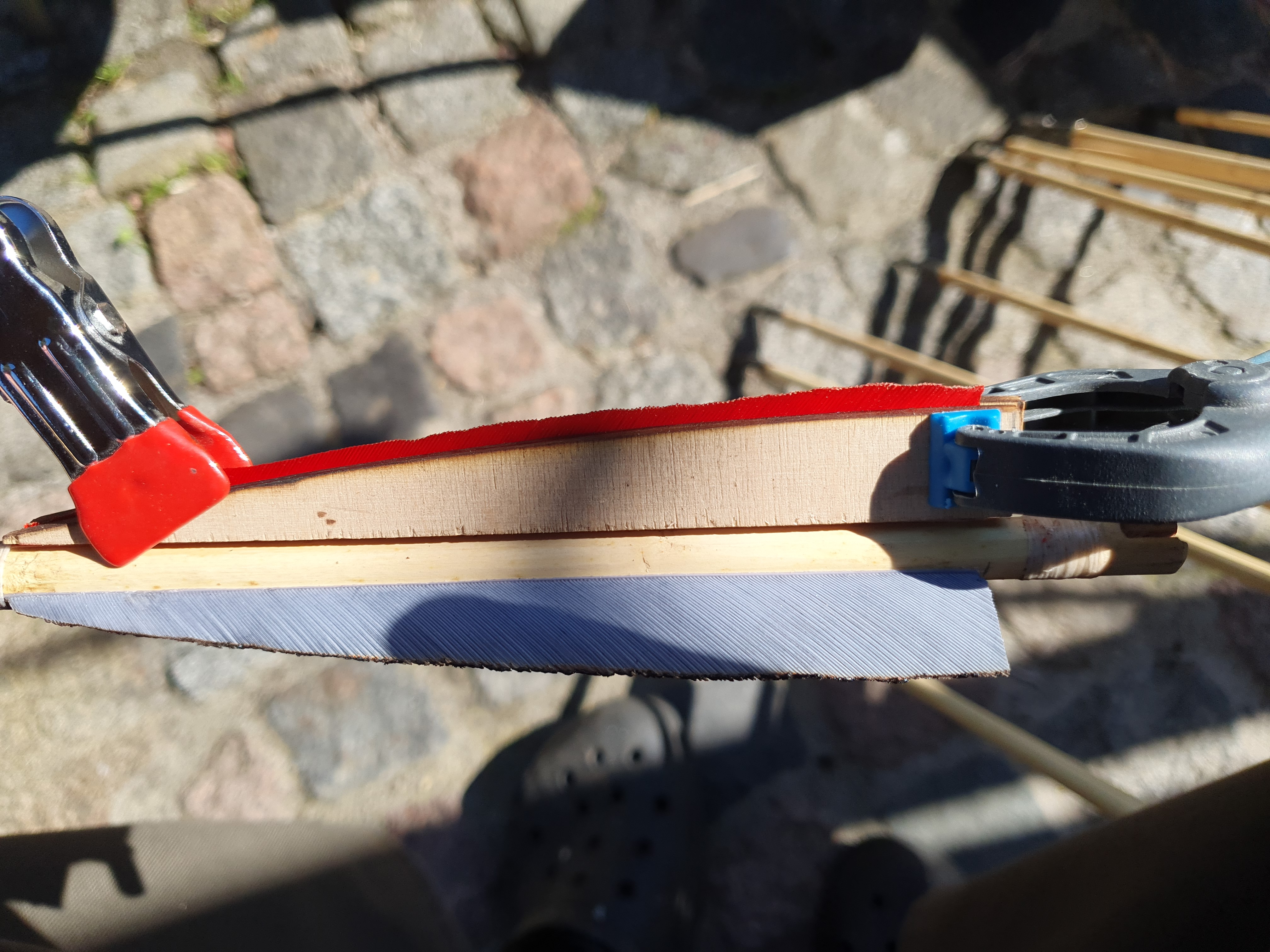

Eigentlich wollte ich das schon ewig lang mal schreiben, aber iwie hab ich immer vergessen Fotos zu machen.
Was tun, wenn man sich kein suendteures Befiederungsgeraet kaufen will oder die langen Federn von Warbowpfeilen da eh nicht reinpassen?
Hier mal mein Ansatz mit dem ich schon seit Jahren Federn auf Pfeile klebe und mit dem ich ganz zufrieden bin.
Der 60Grad-Klotz. Geteilt und mit Fahradschlauchgummi drum.
Nocke waagrecht stellen
Leitfeder in die Klemme stecken und mit Schleifpapierfeile (60er) den Kiel planen.
Sekundenkleber drauf
Aufkleben und bis 60 zaehlen, weil Sekundenkleber eigentlich Minutenkleber heissen muesste, klingt aber sch...lecht

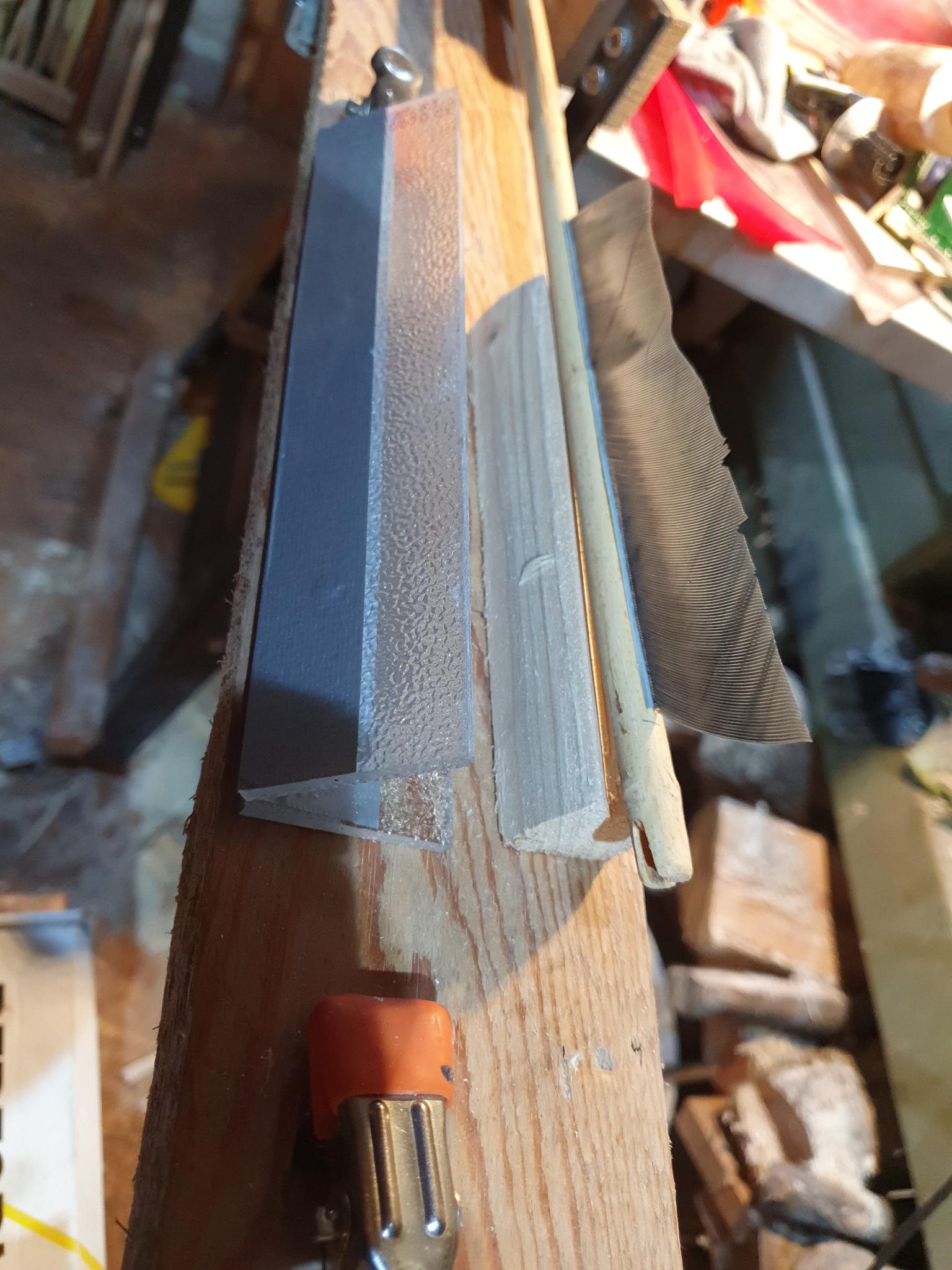

Nochmal alle Einzelteile, nebst dem Unterlegklotz fuer den Pfeil

Je einfacher desdo gut 👍🏻

Sehr gut!, mach ich auch so bei langen Federn oder wenn die Nocke nicht ins Befiederungsgerät passt. Ich nehme 2 durchsichtige 30cm Lineale und 2 Klemmen

Ja durchsichtig ist ned bloed. Das reduziert die Wahrscheinlichkeit die Feder falschrum aufzupappen und man sieht die Position.
Ich hab mir 2 Stuecke Plexiglas geschnitten, aber alles was halbwegs steif und durchsichtig ist, tut's. Meine Klemmen waren mal an einem Hosenbuegel.
