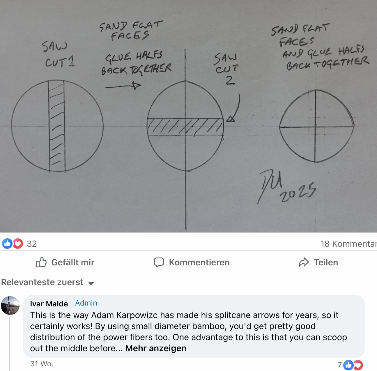

Das ist die einfachste Methode die ich auf Facebook gefunden habe. So hat Adam Karpovizc seine Pfeile gebaut. Einen etwas dickeren Bambuspfeilschaft in der Mitte teilen, dann die Schnittflächen plan schleifen, geht am Bandschleifer, dabei gleich tapern, dann die beiden Hälften wieder zusammenkleben. Dann um 90 Grad gedreht wieder der Länge nach teilen, am Bandschleifer die Schnittflächen wieder plan schleifen und gleich,wie zuvor, tapern. Dann wieder verkleben. Die Frage ist nur, womit auseinander sägen, mit der Bandsäge?, mit der Japansäge? Andere Vorschläge? Andere Vorgehensweise?

Chirurg hat geschrieben: 05.04.2026, 20:12 Das ist die einfachste Methode die ich auf Facebook gefunden habe. So hat Adam Karpovizc seine Pfeile gebaut. Einen etwas dickeren Bambuspfeilschaft in der Mitte teilen, dann die Schnittflächen plan schleifen, geht am Bandschleifer, dabei gleich tapern, dann die beiden Hälften wieder zusammenkleben. Dann um 90 Grad gedreht wieder der Länge nach teilen, am Bandschleifer die Schnittflächen wieder plan schleifen und gleich,wie zuvor, tapern. Dann wieder verkleben. Die Frage ist nur, womit auseinander sägen, mit der Bandsäge?, mit der Japansäge? Andere Vorschläge? Andere Vorgehensweise?
Danke fürs teilen! Das ist sehr clever. Ich denk ich werd mal Schäfte mit hohem Spine (und somit größerem Durchmesser) bestellen. Damit man etwas mehr Luft beim aufsägen hat. Womit das am besten funktionieren könnte weiß ich auch nicht recht. Die Schäfte reißen ja recht leicht derlängs auf. Vielleicht probier ichs mal mit Spalten...

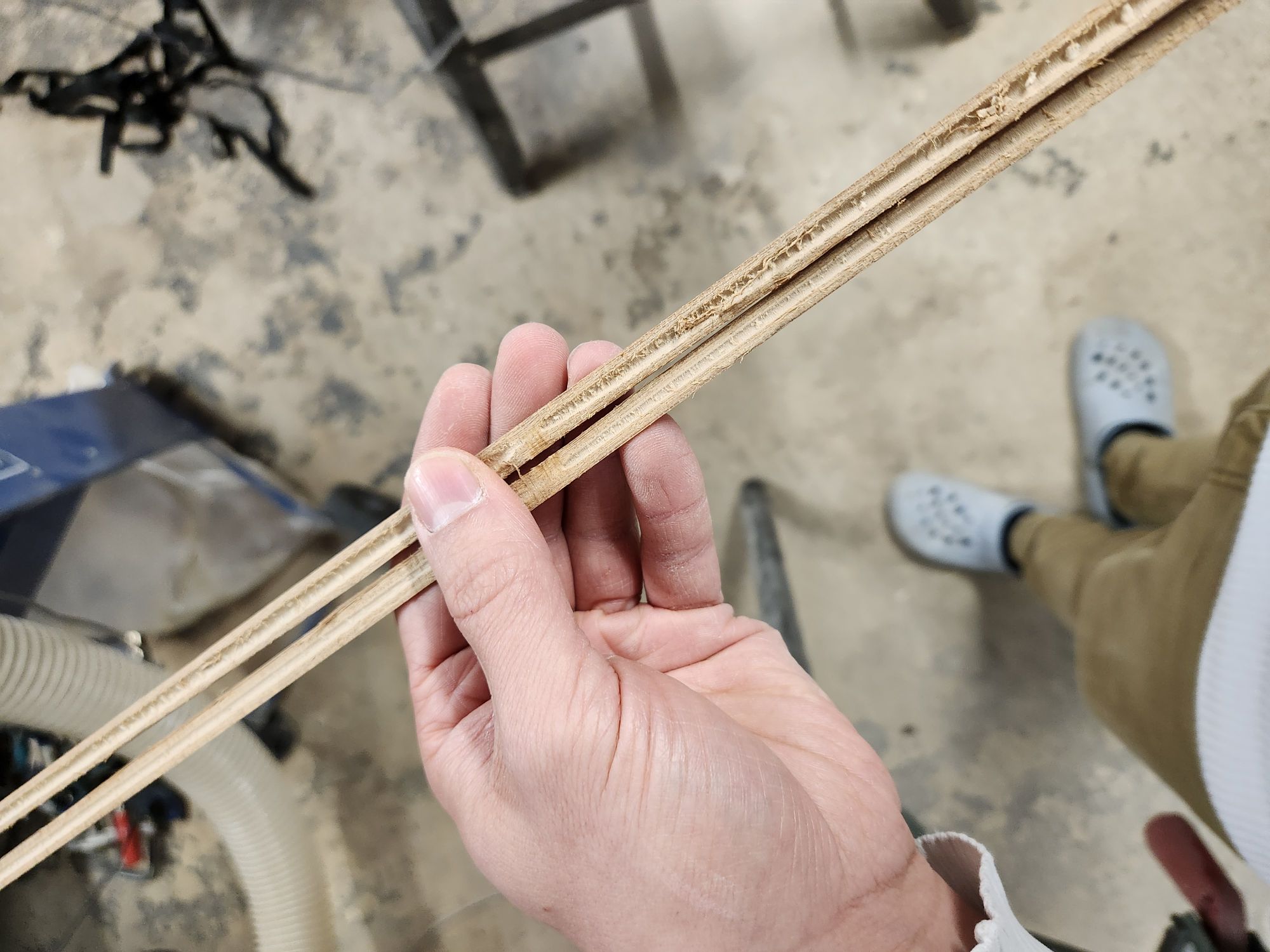

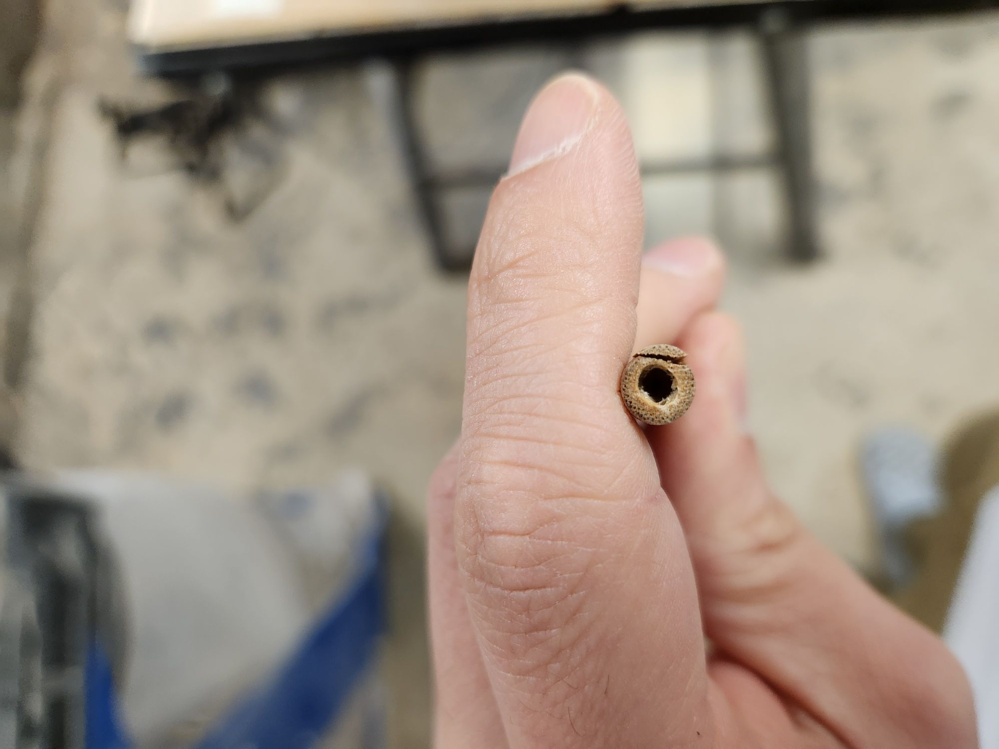

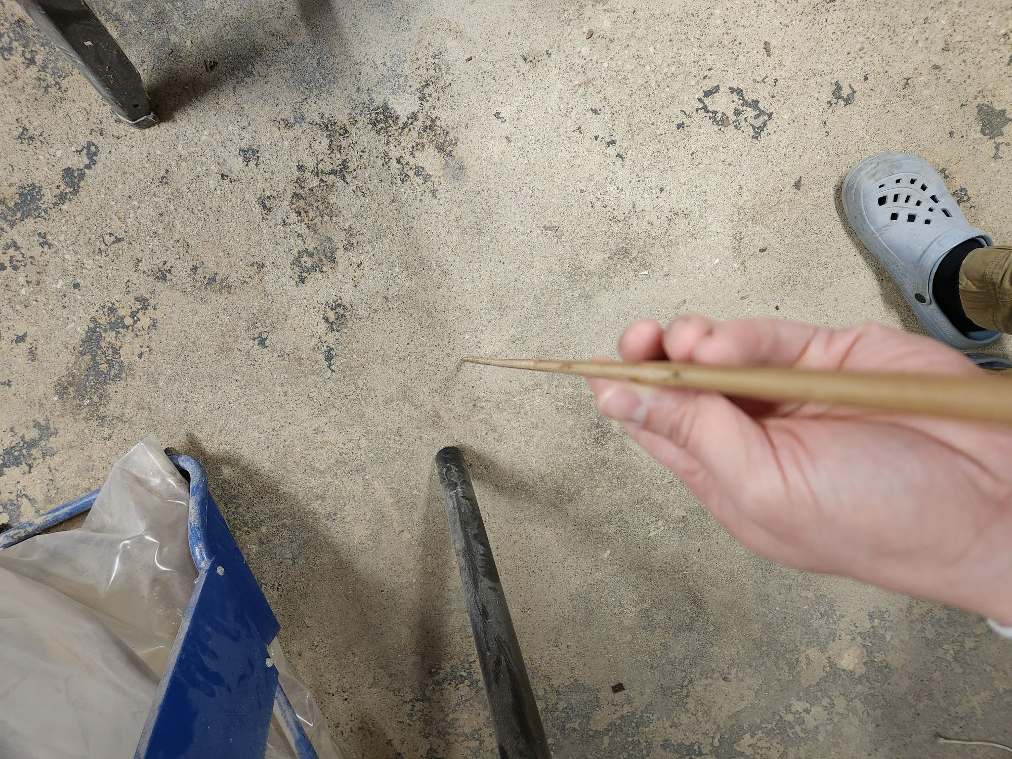

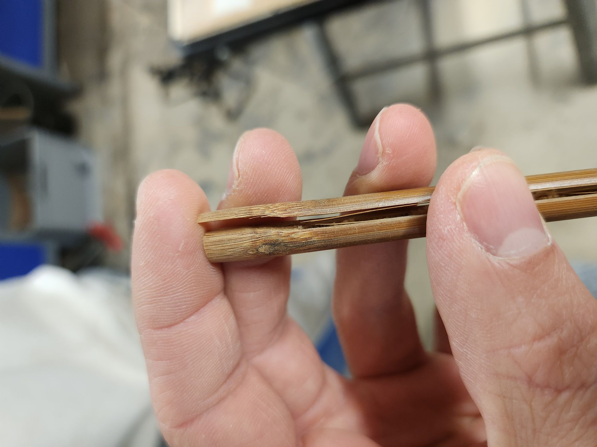

Ich hab jetzt mal versucht nen Bambusschaft zu spalten.
Zuerst mit einer Teppichmesserklinge. An einem Ende hineingeklopft und dann mit der Hand durchgeschoben. Da ist die Klinge perfekt dem Faserverlauf gefolgt, was aber zur Folge hatte, das der Riss Wellenförmig durch die Nodien ging, sich stellenweise verdrehte und eine Seite dünner wurde als die andere.
Nicht ganz mittig angesetzt
Teils schlechter verlauf durch die Nodien
Am Ende sehr außermittig
Und so ca 50° verdreht

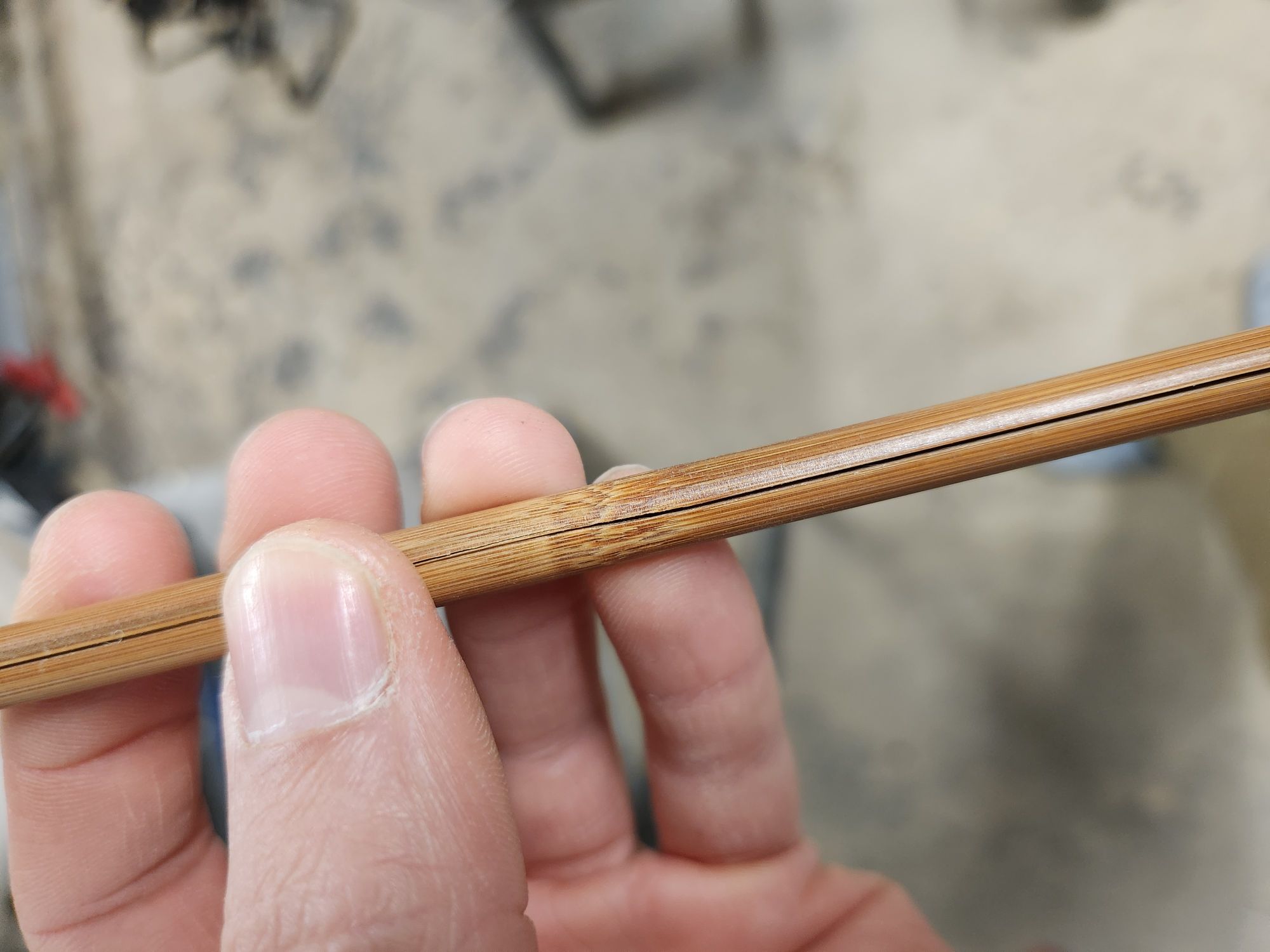

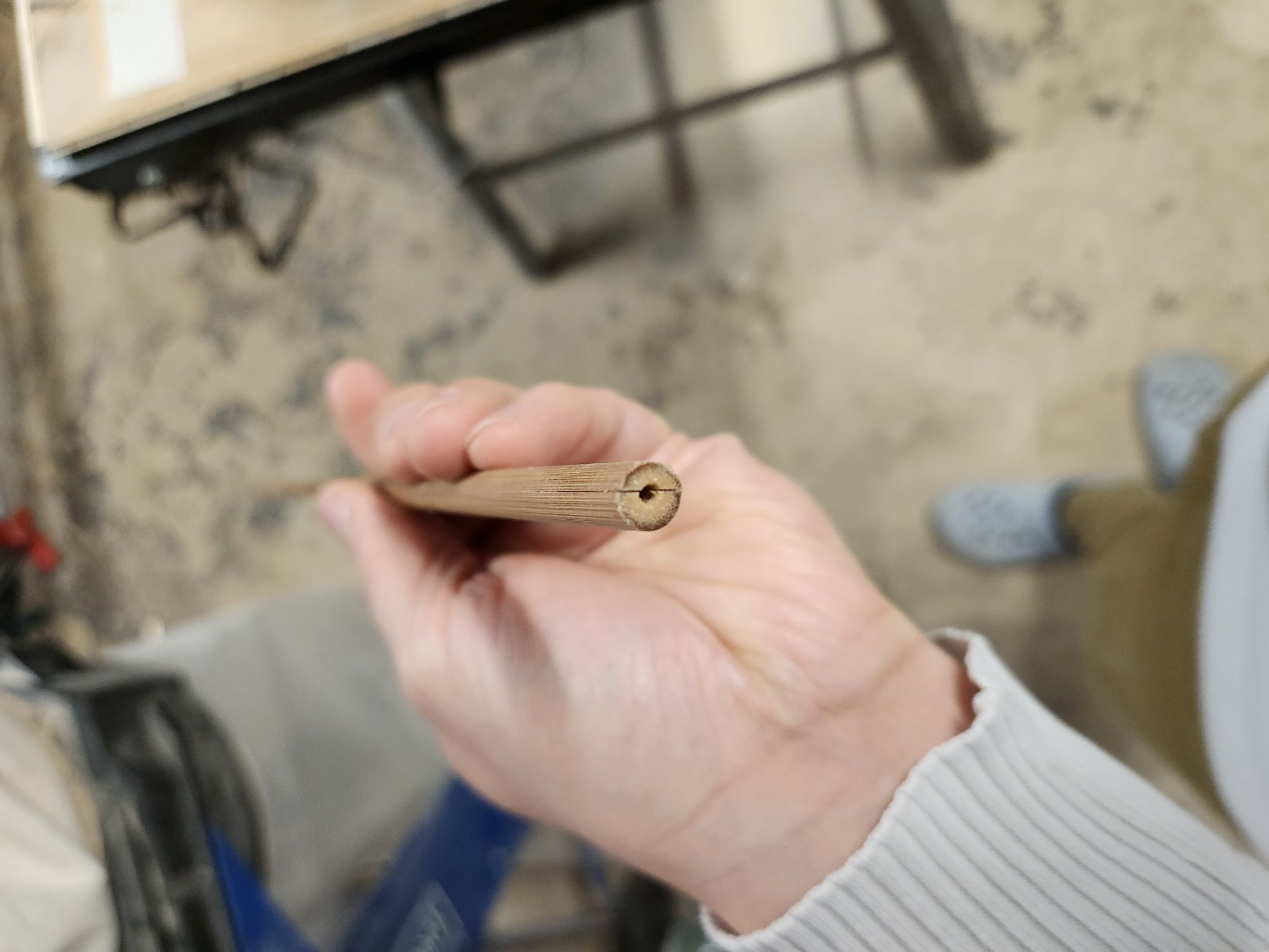

Nächster versuch war mit der Bandsäge. Seitlichen Anschlag gestellt und die ganze Zeit schön gegen den Anschlag gedrückt. Von dem Ergebis bin ich positiv überrascht.
Dieser Schaft war vermutlich etwas zu dünn um noch einen Pfeil drauß zu machen. Der hatte einen Spine von 45-50. Ich hab jetzt welche mit 75-80 bestellt und werde damit weiter experimentieren.
