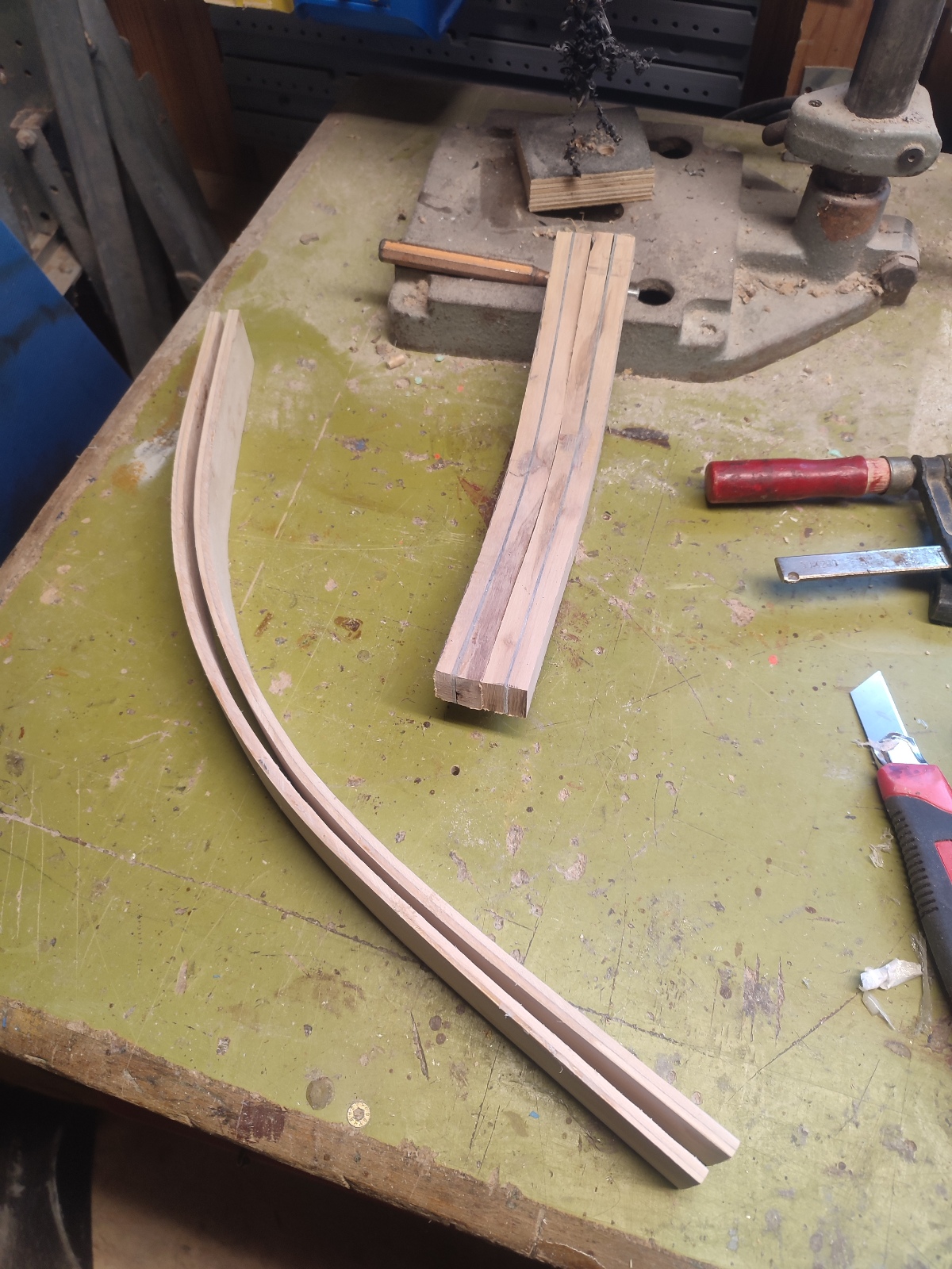

So jetzt habe ich mich durchgerungen... Ich baue noch einen osmanischen Flightbogen. Er wird NtN ca. 122cm haben und ca 60-70# 28''. Kann auch sein , das er etwas kürzer wird...
Ich werde ihn aber anders aufbauen als die letzten Male. Ich werde keinen Kasanwinkel drin haben , sondern einen durchgehen Radius. Außerdem verwende ich das erste mal Smooth On .Der Aufbau des Rahmen Erfolg durch 2 Ahorn Laminate mit der Stärke von ca. 6,5mm + Horn ca 5mm und 3mm ergibt eine gesammt Stärke von 14mm.
Ich hoffe, ich kann damit Verdrehungen vorbeugen, denn ein stabiler Flightbogen ist das a und o
Heute ging es weiter... Ich habe den Rahmen aufgetrennt und einen Griff eingespleißt, sowie etwas aufgedickt am Griff.
Zur Zeit ist er in den Temperbox
LG Markus

Re: Osmanischer Flight Bogen
Schön das du auch alles Mitdokumentierst. Gestern dachte ich du meinst die Laminate haben jeweils 6,5mm. Also hast du vor den Kasan durchs einspleißen aufzubauen? Womit hast du die Siyahs verstärkt? Und sind die aus Kirsche?

Meine Box beheize ich mit 5x150W Glühbirnen
Ich wollte mit den Laminaten einen anderen Weg einschlagen. Ich stresse das Holz nicht durch biegen und die gebogenen Laminate sind gerade aus der Form gekommen. Alles Vorteile , mal schauen, ob mein Plan aufgeht..
Ja , durch Siyahs kann ich den Kasan aufbauen. Was danach noch fehlt an Material werde ich dann aufdicken. Die Siyahs sind aus Apfel und in der Mitte mit 1mm Glas verstärkt, das hatte ich noch rum liegen.
