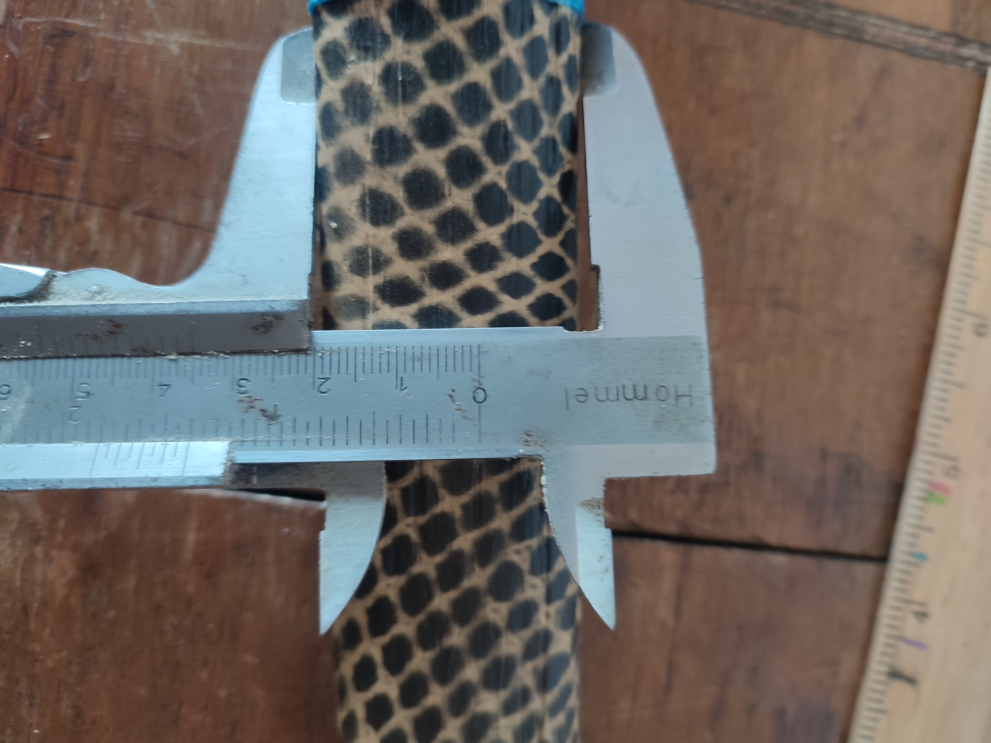

Hieronymus!
Wie sind die Dimensionen deines Sapbogens wirklich? Im Bauthread schreibst Du, der Holzrahmen ist 4cm breit, der Taper von 9mm auf 8mm, plus 5mm Horn und 3mm Sehne sollte der Wurfarm 17mm dick und ungefähr 4,2cm breit sein. Ich frage so genau, weil ich gerade selbst einen Kompositbogen für Kolbingen baue und mich etwas an Deinem Bogen orientiere. Bei mir fehlt noch der Sehnenbelag. So wie ich das jetzt sehe, werde ich bei meinen derzeitigen Abmessungen auf ungefähr 90 Pfund kommen! Melde mich morgen im Fitnessstudio an🤭
Bogenbas!
Bei 35mm Breite kommst Du mit 2 Sehnenlagen auf 3,9mm Breite, plus Rohhaut bist Du über 4cm Breite. Wenn der Bogen fertig 3,5cm breit sein soll, dann darf der Rahmen nur 3cm Breite haben.

Chirurg hat geschrieben: 20.03.2026, 23:29 Bogenbas!
Der Bogen ist 31mm breit. Die 35mm sind bereits die geschätzte Breite inkl allem.

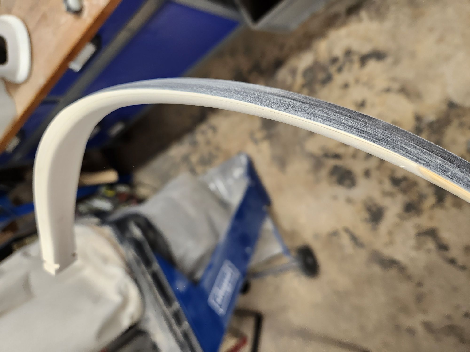

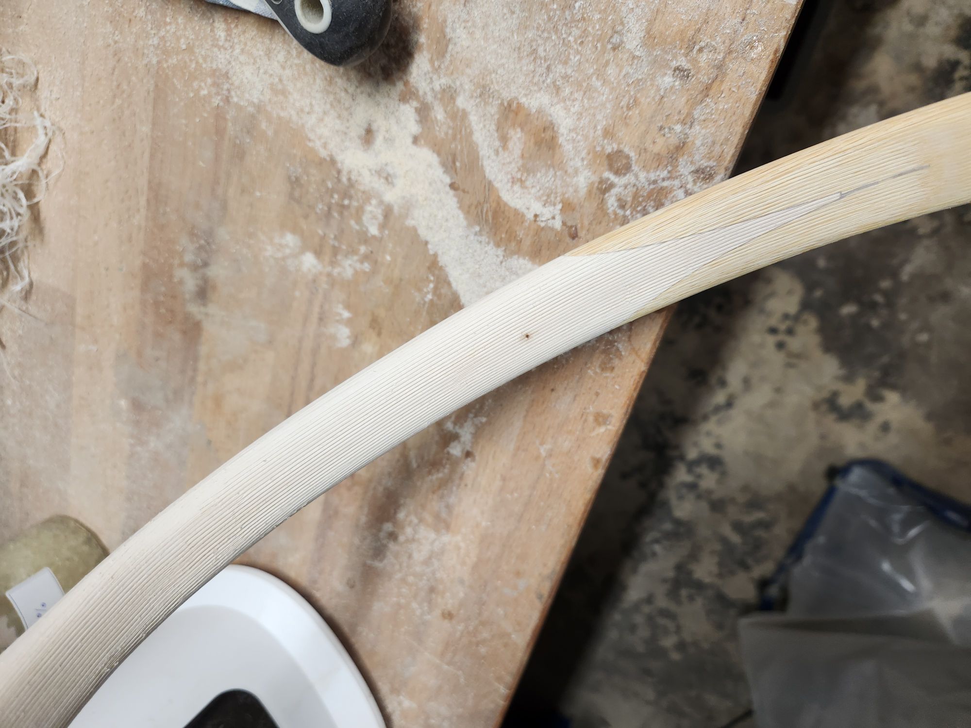

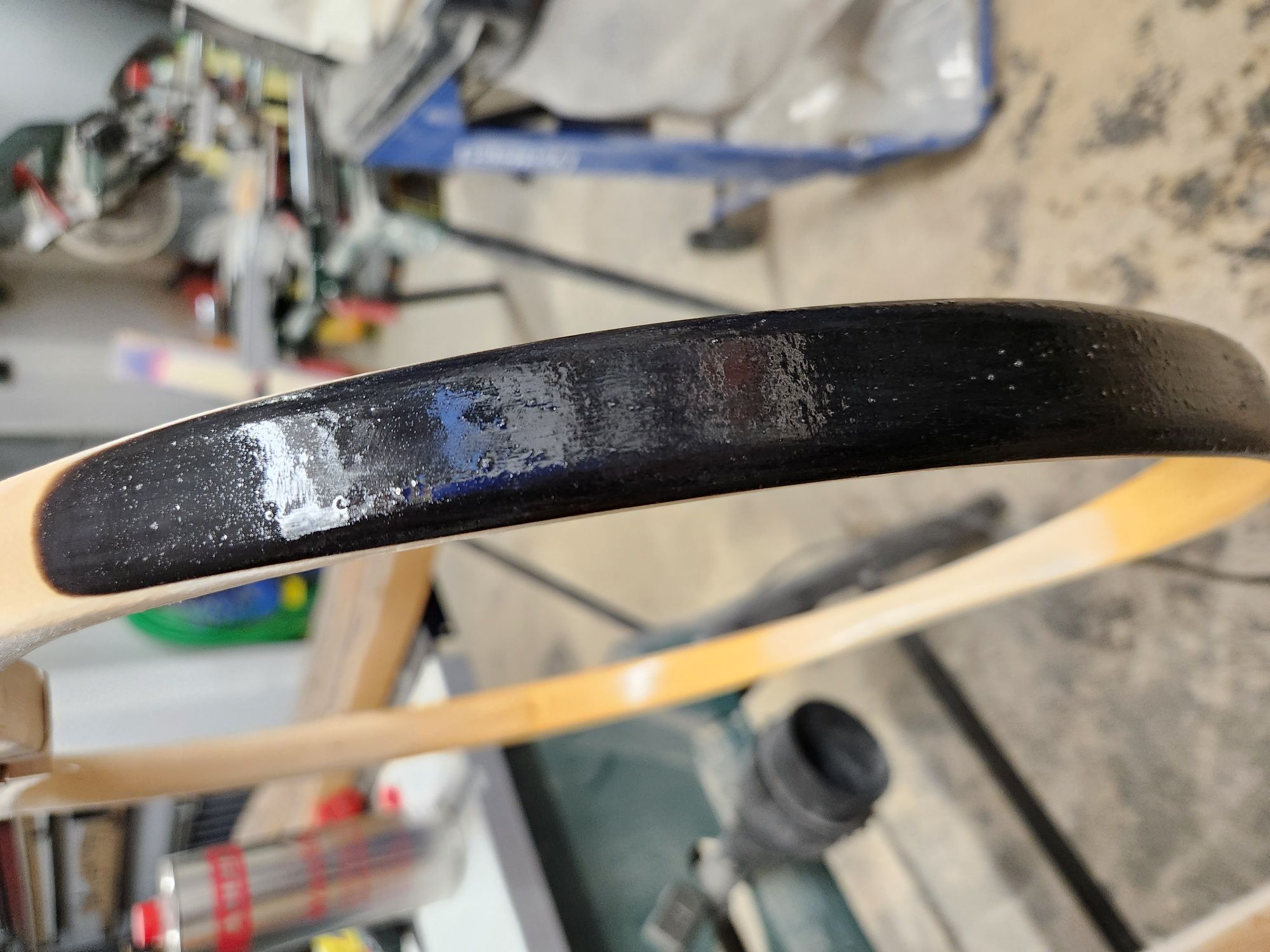

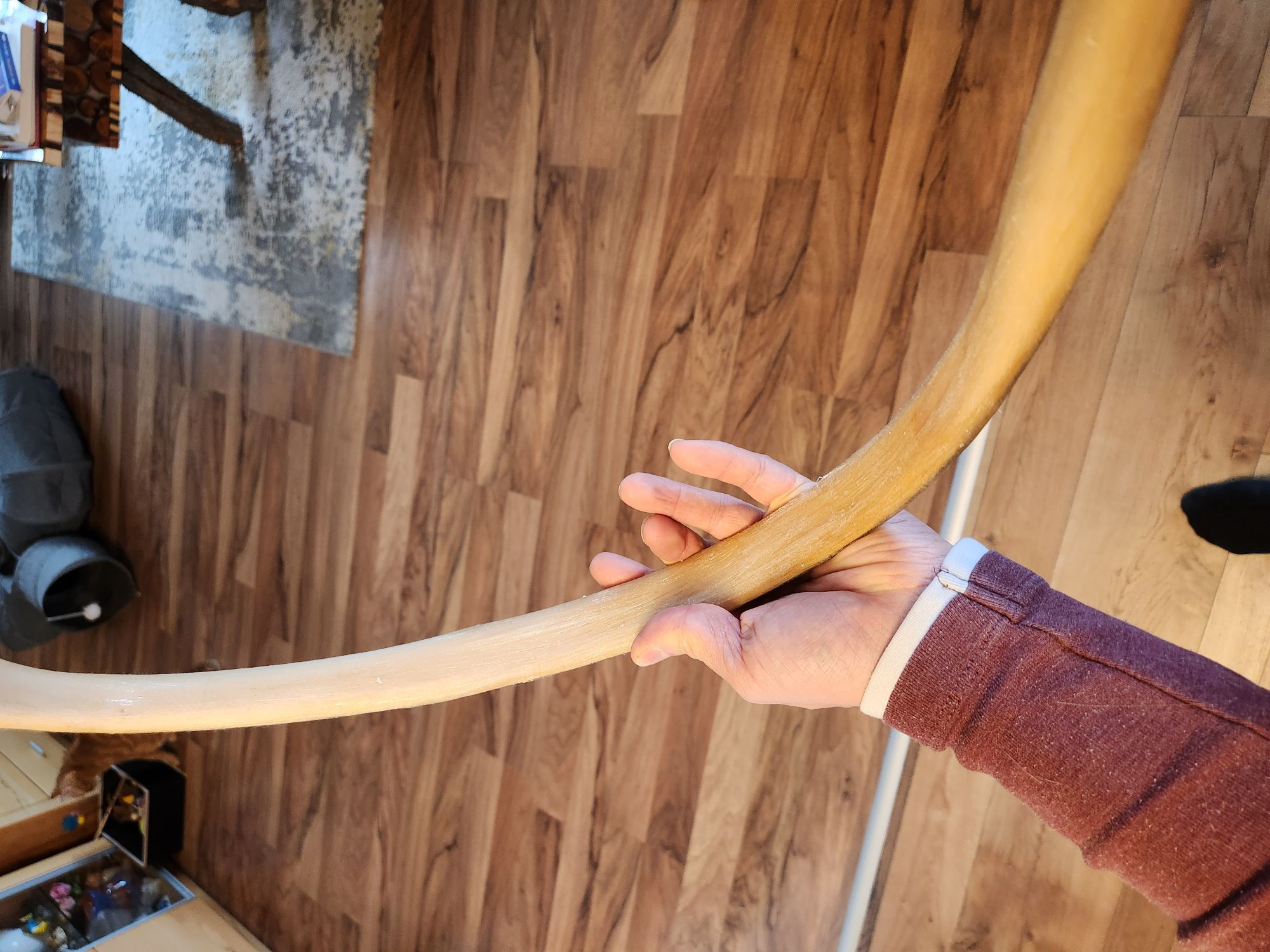

Heute hab ich dem Rahmen die fertige Form verpasst. Das Bambus hab ich in der Hauptbiegezone noch nicht reduziert. Ich bin mir noch unsicher. Beim Horn ist noch eine Fehlstelle die beim abziehen vom Klebeband entstanden ist, deshalb muss ich das Horn auch noch etwas dünner machen (ist im Moment noch 3,5mm).
Beiträge: 1466
Hat gedankt: 149 Mal
Hat Dank erhalten: 398 Mal
Re: Koreanischer Kompositbogen build-along
Sieht sehr gut aus! Ich würde den Bambus in der Hauptbiegezone, die ja sehr kurz ist, in der Dicke reduzieren.

Achja, ich wollte noch erwähnen das ich den Rücken im Hauptbiegebereich nur großzügig an den Kanten gerundet habe, im Spleißbereich bin ich dann in eine volle Rundung übergegangen und ab dem Siyah-Knick wieder in eine flachere Rundung. Den Bauch hab ich über die ganze Länge nur an den Kanten großzügig gerundet. Das ist alles aus Fotos und Videos abgeleitet.

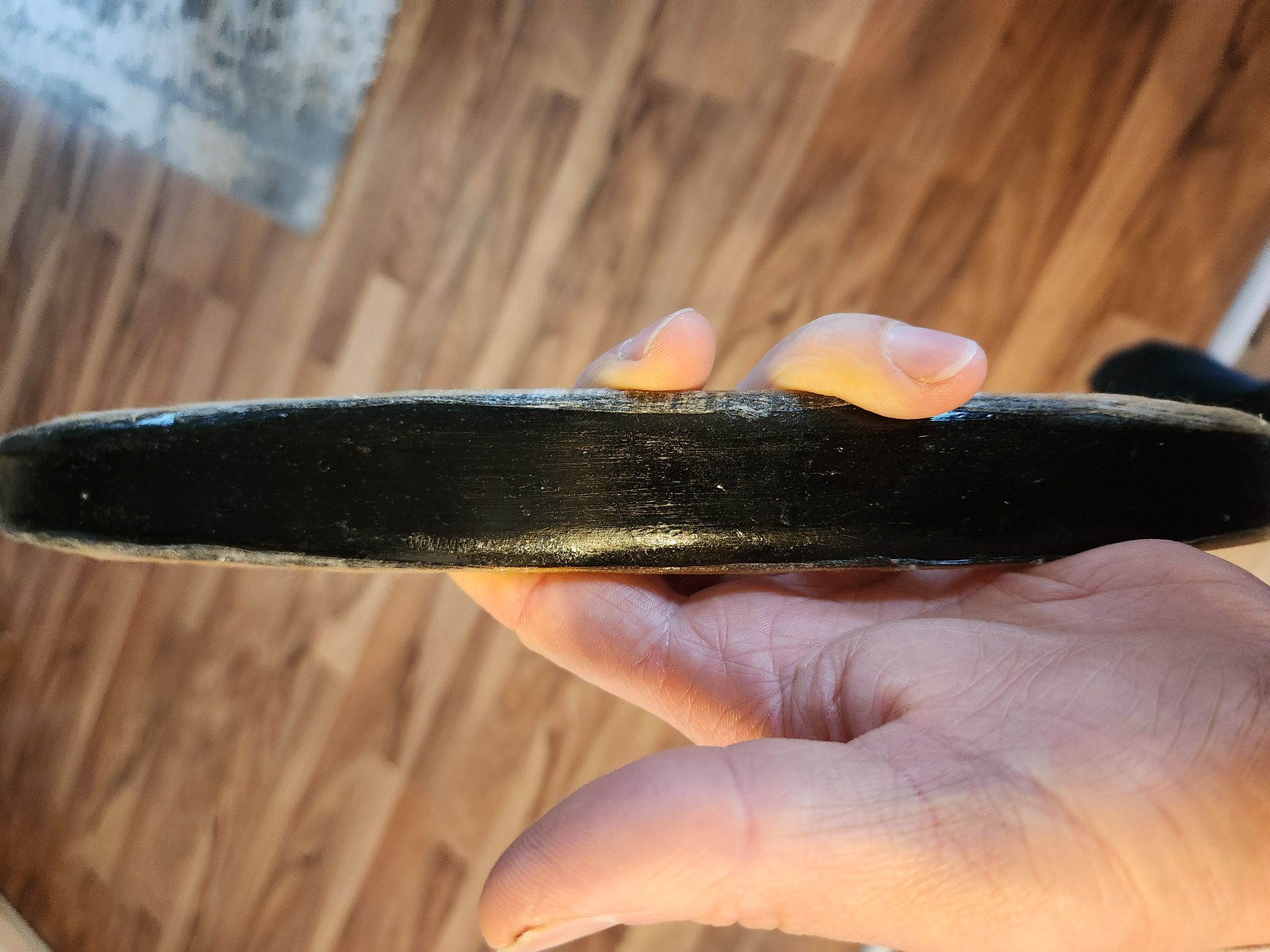

Chirurg hat geschrieben: 20.03.2026, 23:29 Wie sind die Dimensionen deines Sapbogens wirklich? I
Am Griff
Am Griff
Am Siyah
Am Siyah
Am Griff
Am Griff
Am siyah
Am siyah
Bedenke ich habe keine Volle drei Schichten aufgebracht, sonder 2,5 . Das hatte keinen Taper, aber der Rahmen

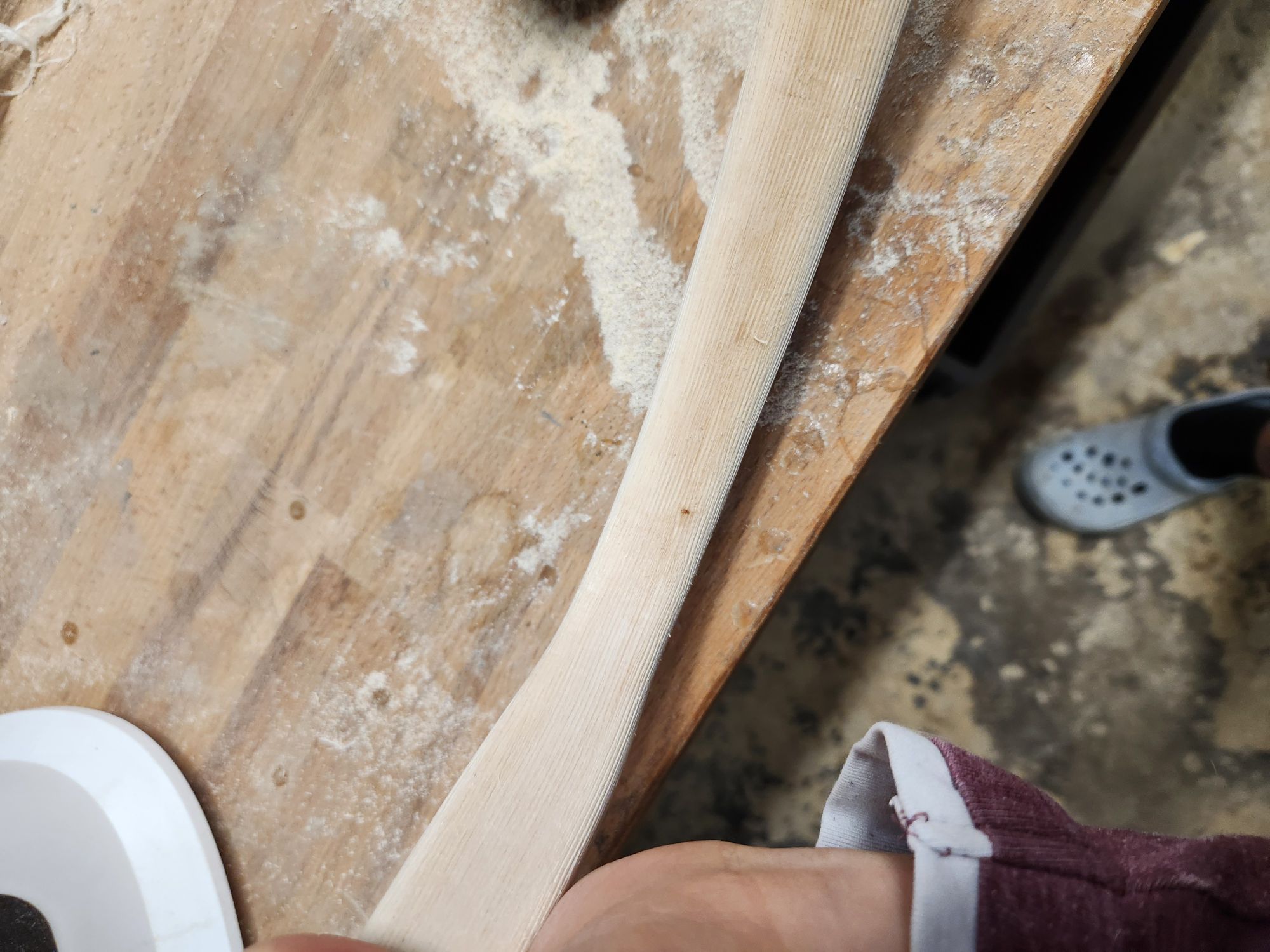

Gestern hab ich den Querschnitt der Wurfarme nochmal verändert. An den Seiten nicht rund sondern eher spitz zulaufend. Das sollte verhindern dass der Sehnenbelag auf dem Horn zu dick aufträgt. Der Hauptbiegebereich ist nach dem Fadeout 6,8mm (3,5mm Horn und 3,3mm Bambus) und die dünnste Stelle liegt jetzt bei 6,3mm (3,5mm Horn und 2,8mm Bambus). Den Griff hab ich auch noch von 23,5mm auf 21,5mm verschmälert. Und den "Kasan" hab ich auch nochmal stärker gerundet. Das Gewicht hat sich dadurch von 290g auf 265g reduziert. Bei einer Gesamtlänge von 140cm über den Bauch gemessen. Fertig sollte er dann 133cm NtN haben.

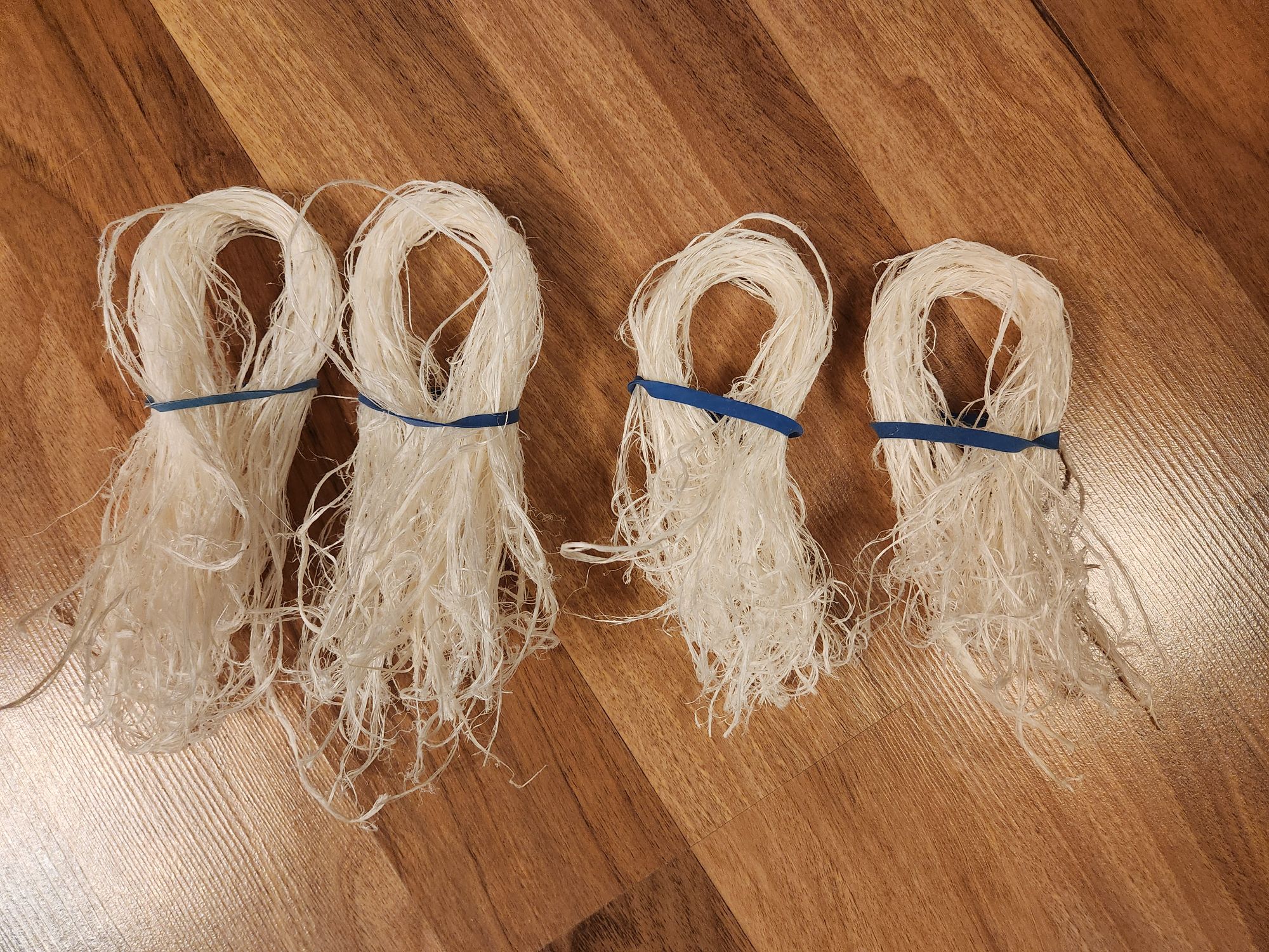

Außerdem hab ich die Sehnenbündel gewogen. 2 Bündel mit einer Länge von ca 40cm und je 9g werde ich im Griff überlappend auf den Hauptbiegebereich bis ca zum Ende des Spleißes legen und 2 Bündel mit einer Länge von ca 35cm mit je 7g werden den Rest vom Spleiß bis zum Tip abdecken.

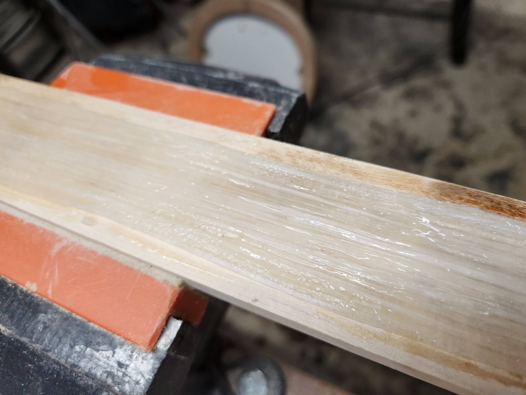

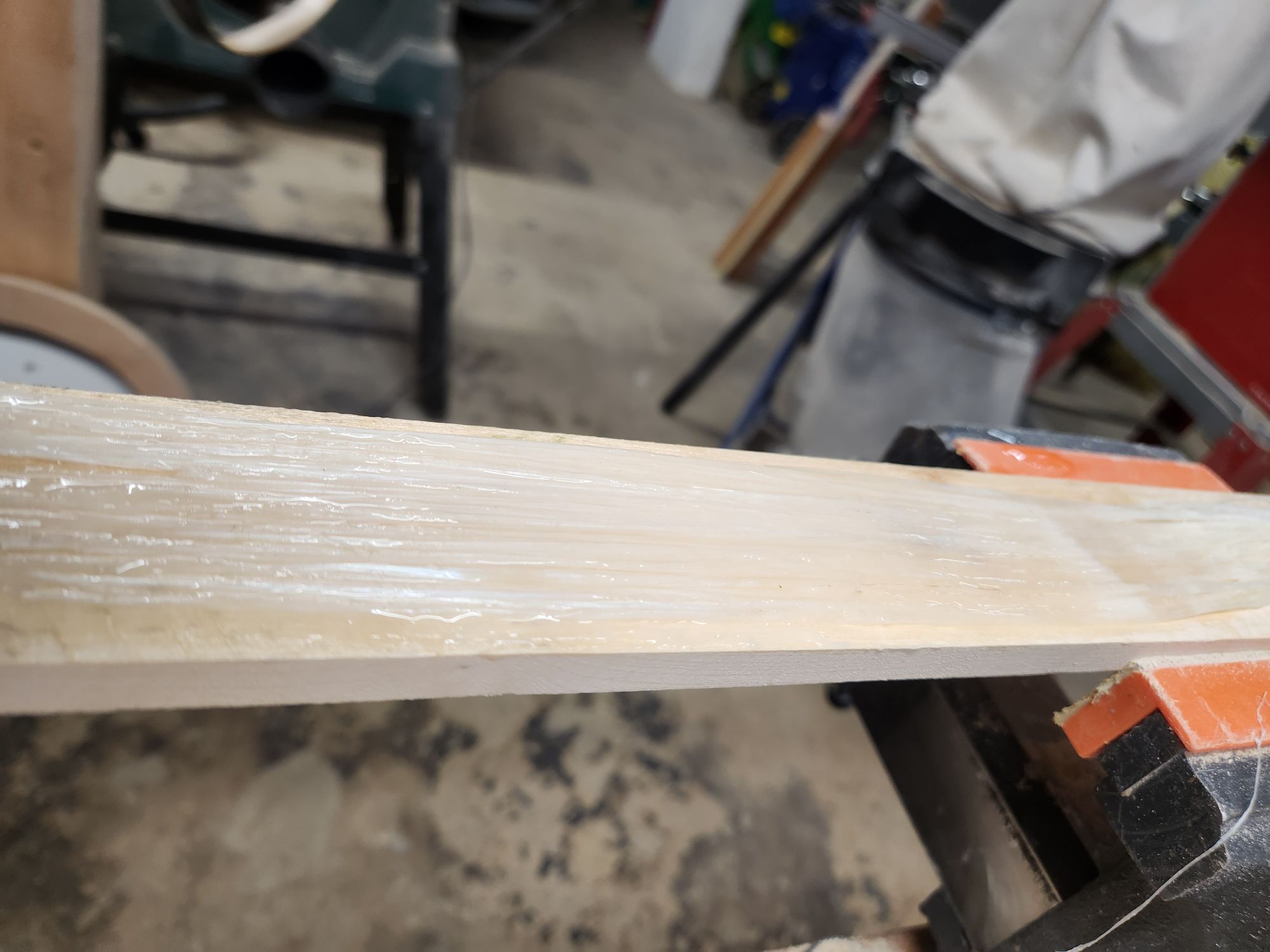

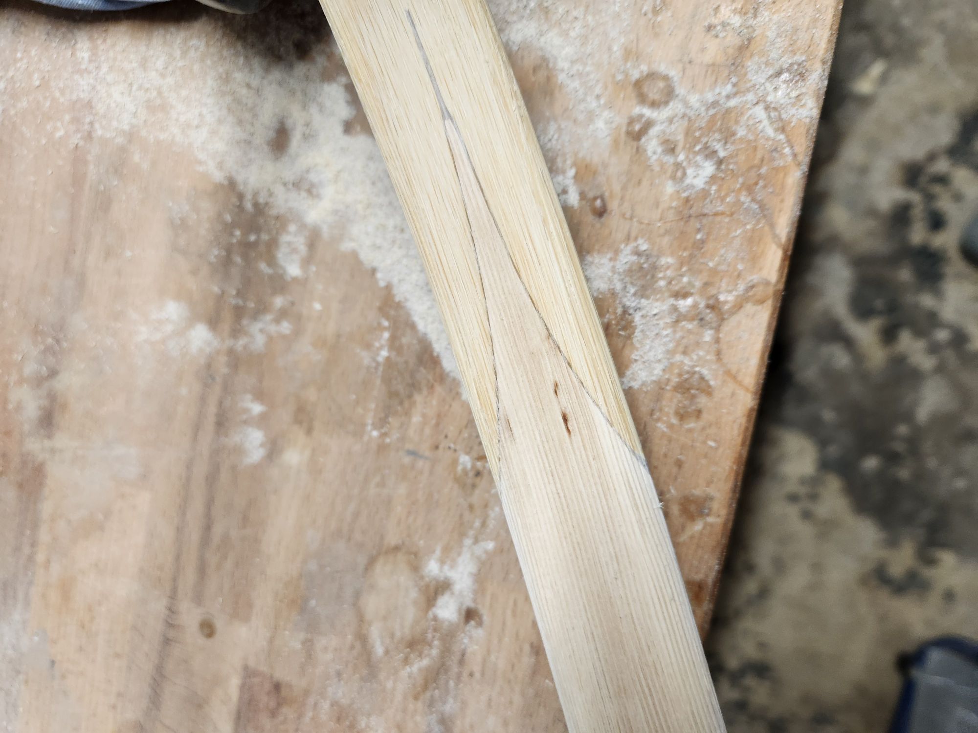

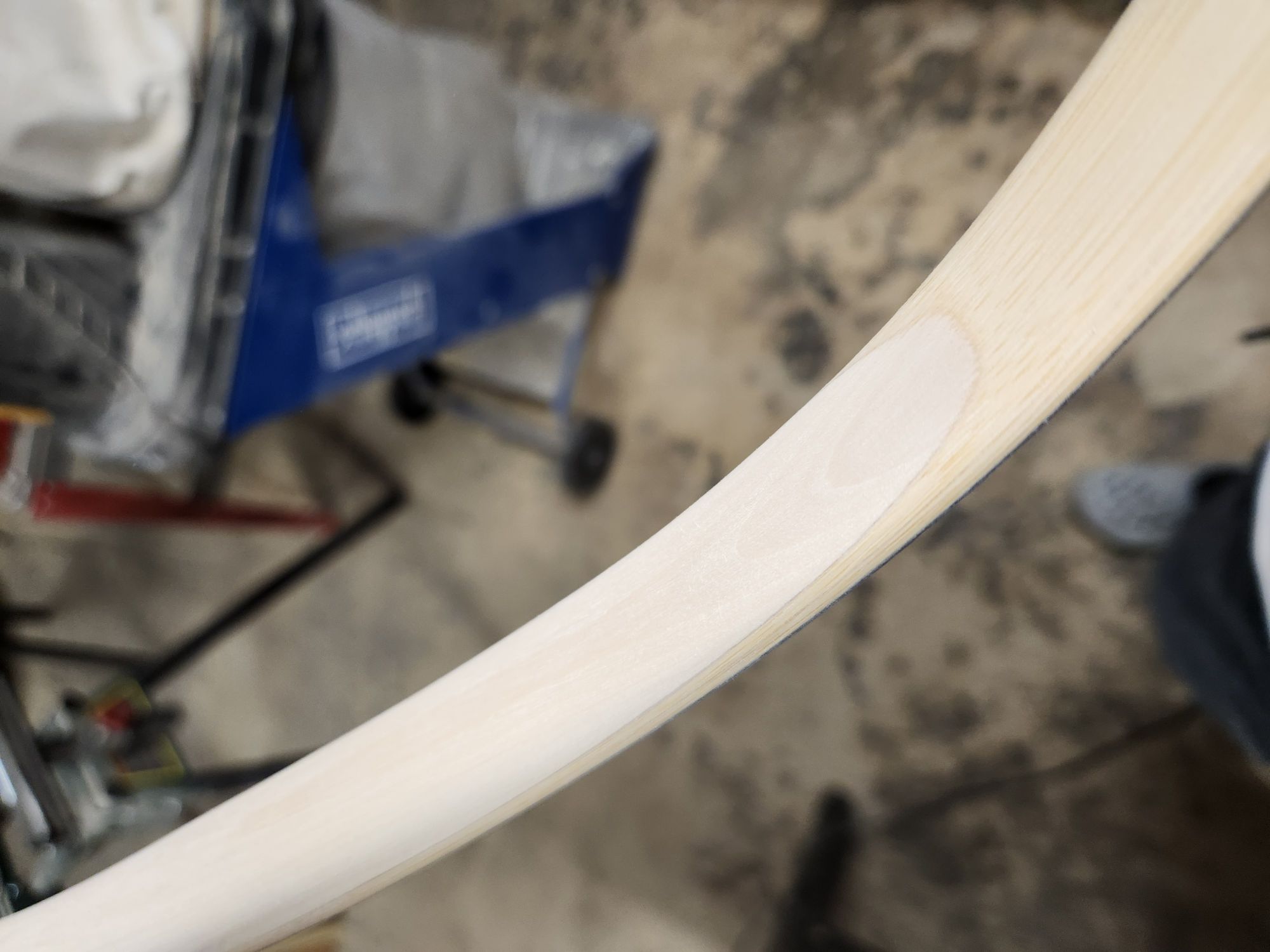

Heute wurde der Bogen erstmal komplett mit 80er Schleifgitter geschliffen und der Holzkern mit einem Eisensägeblatt gerillt. Zu Dokumentationszwecken halte ich hier auch mal alle suboptimalen Stellen am Holz fest. Falls er später bricht, weiß ich wieso.
Die möglichen Problemstellen

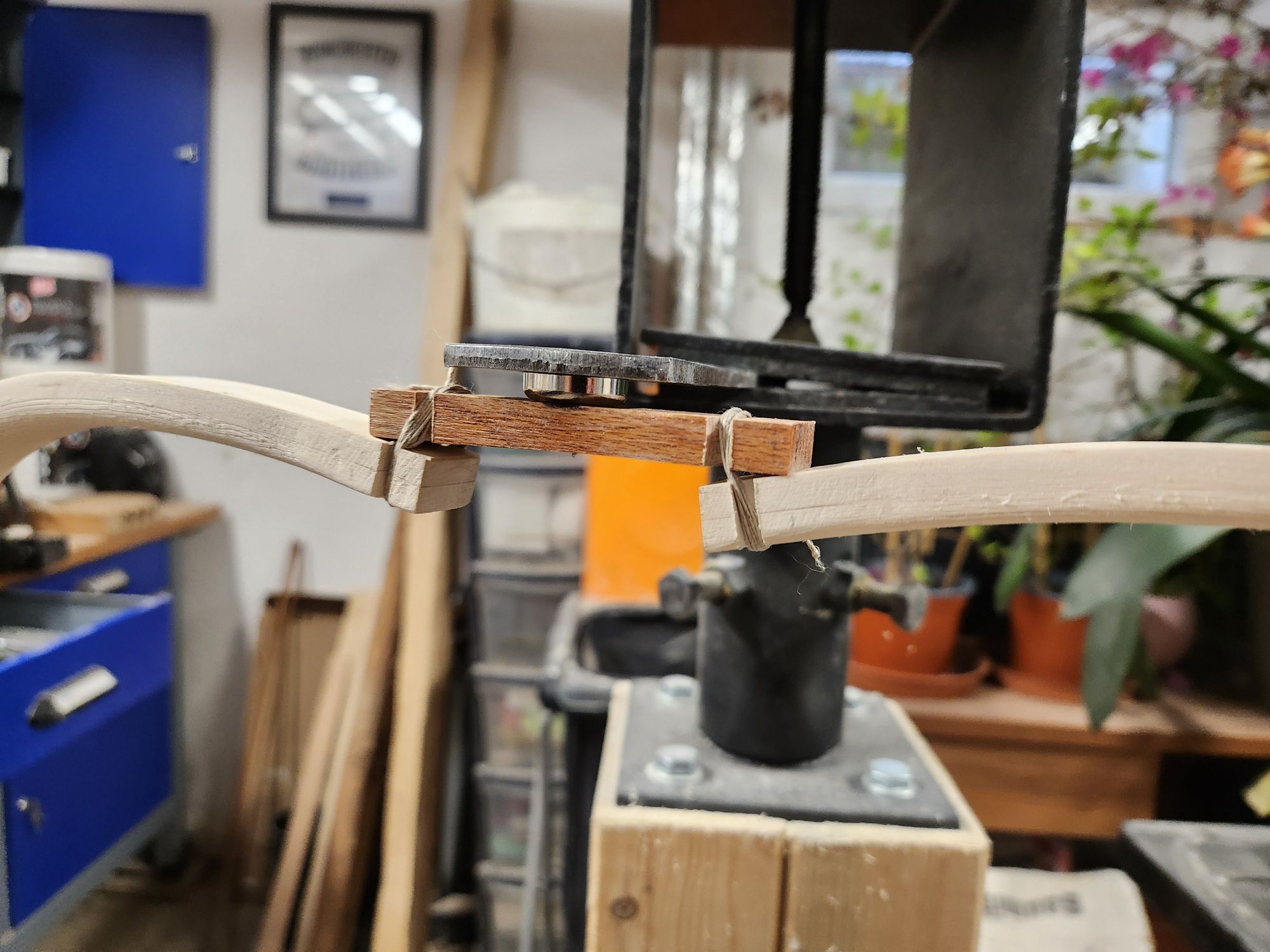

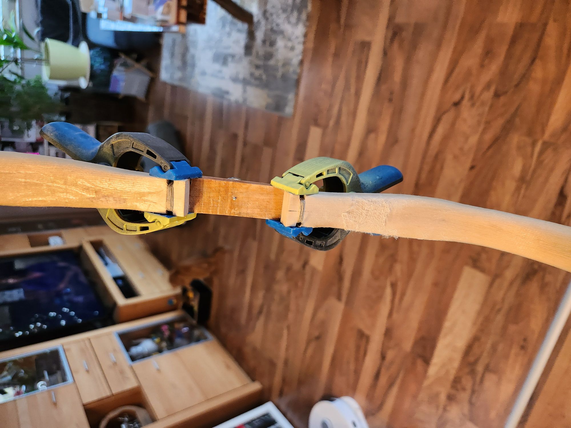

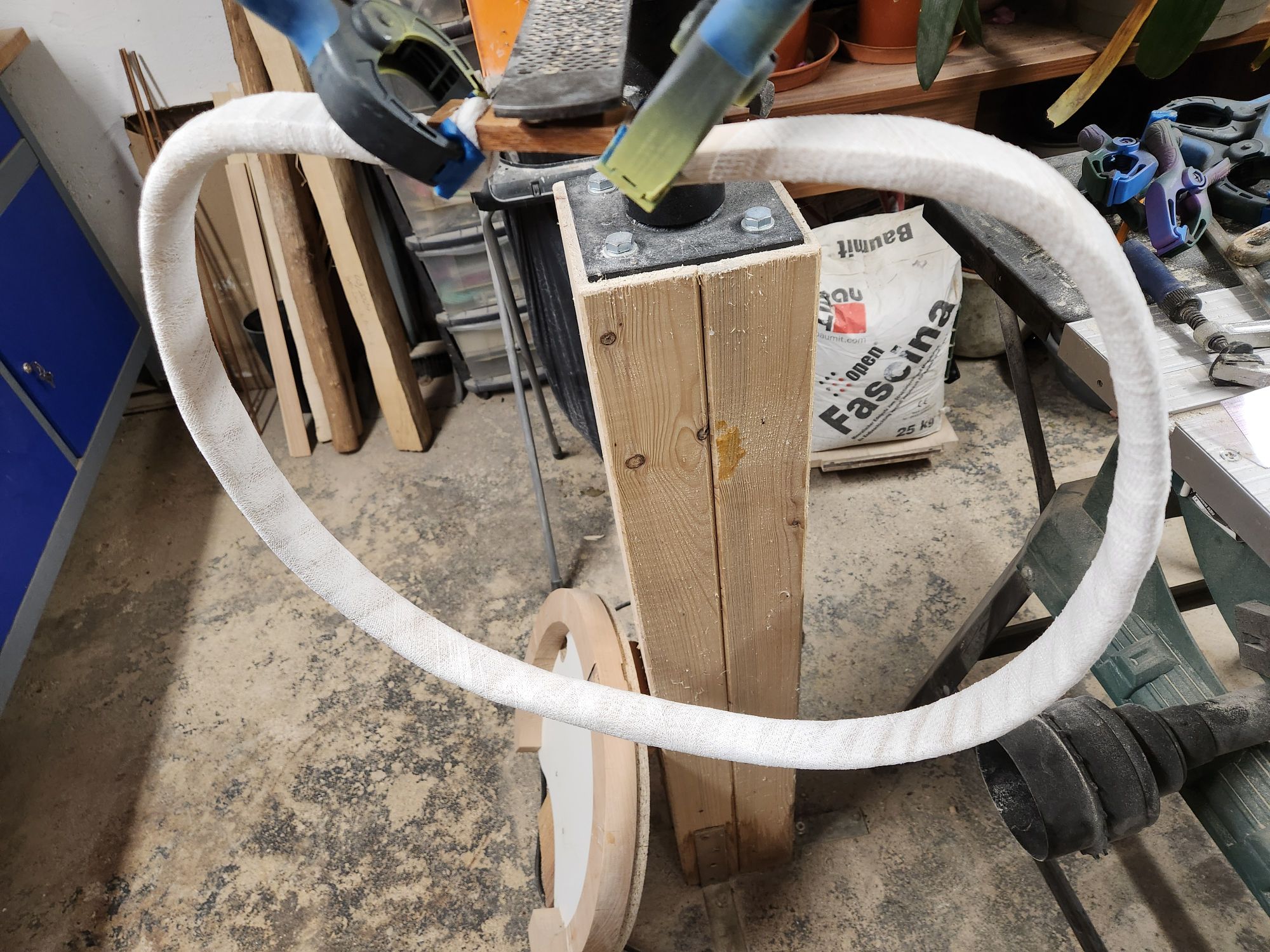

Dann hab ich die Enden mit Hilfe eines Holzstücks zusammen gebunden. An dieses Holzstück hab ich einen Magnet geschraubt, damit ich den Bogen einfach aufhengen kann.
Dann wurde erstmal der ganze Bogen (auch das Horn) mit dem 10%igen Hausenblasenleim grundiert. Ich vermute am Horn wurde das von den Koreanern gemacht, um eventuelle Fehlstellen am Horn zu stabilisieren. Nach der zweiten Schicht ging mir schon der Kleber aus 😂. Ich hab dann die hälfte vom 25%igen genommen und auf 10% gestreckt und hab insgesamt 5 Schichten gemacht. Und in der Zwischenzeit natürlich ein ganzes Glas voll 25%igen gerichtet 😉.

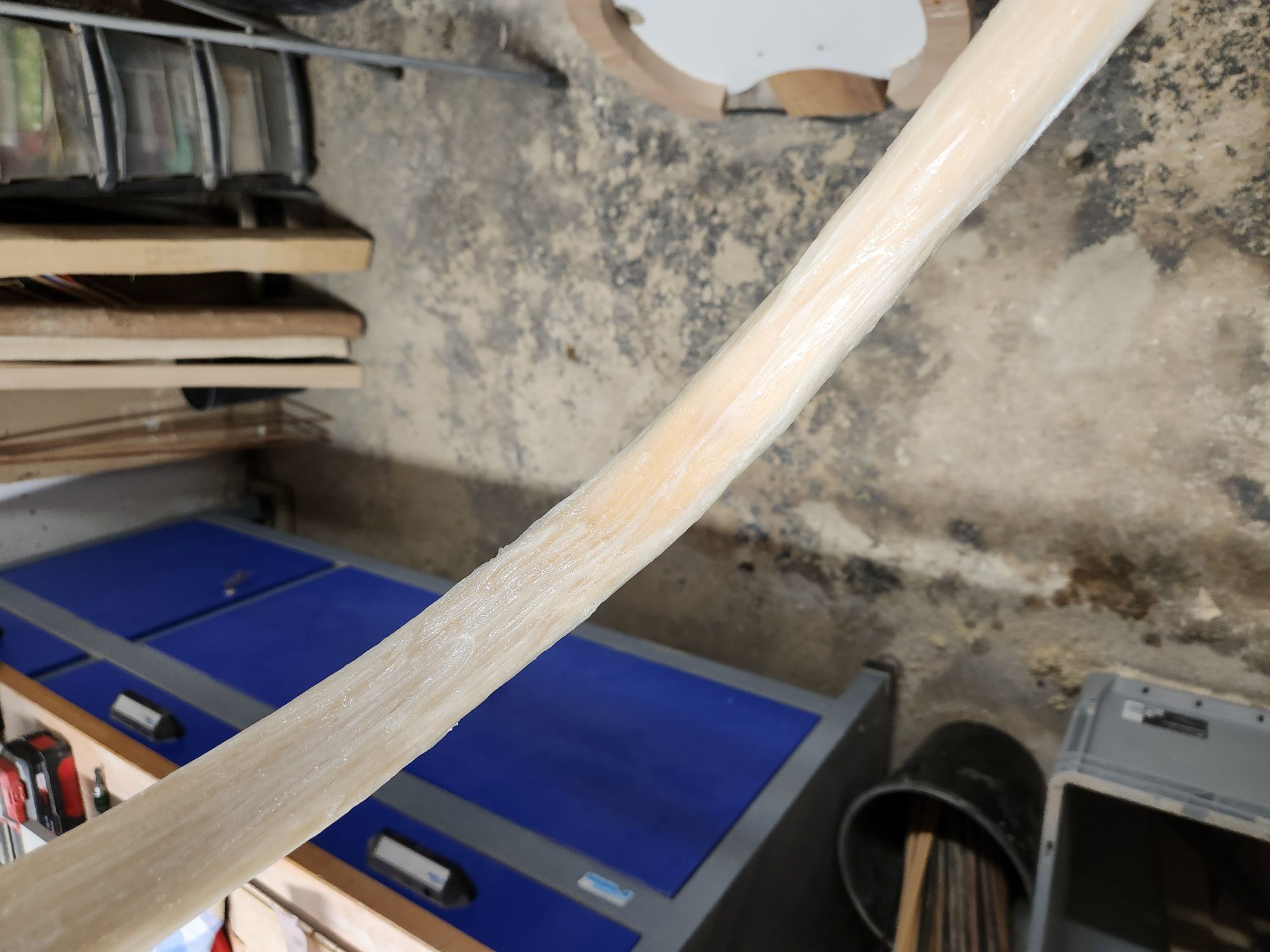

Auch das aufbringen der Sehnen wollte ich so Original wie möglich durchführen. Ich hab die Sehnen auf einem Holzbrett gekämmt, mit dem Pinsel Kleber aufgetragen, nochmal gekämmt, wieder bepinselt und gelieren lassen. Dann hat man eine "Sehnenplatte" die man auflegen kann. In den Videos sah es für mich immer so aus als würde der Bogen und die Sehnenplatte einfach nur mit Wasser befeuchtet und dann aufgelegt werden. Dabei haben die Sehnen aber an den Seiten keinen halt bekommen. Am Ende hab ich den Bogen nochmal mit Leim eingestrichen, über meiner Heizplatte angewärmt, die Sehnenplatte im Wasser eingeweicht, ebenfalls über der Platte erwärmt und dann aufgelegt. Das klappte einigermaßen... Ich denke beim zweiten Belag würde ich mehr Sehnen pro Bündel nehmen und die Sehnenplatten vielleicht schon einen Tag vorher vorbereiten. Da war ich wahrscheinlich einfach zu ungeduldig.
Außerdem wurden die Bündel beim einweichen deutlich länger, da hätten 3 Bündel gereicht, jetzt hab ich eine ziemlich lange Überlappung im Bereich des Spleißes...
Beim Original wurde der Sehnenbelag ohne Wicklung trocknen lassen. Ich hab trotzdem ne Mullbinde rumgewickelt. Sicher is sicher.

Ich hab ihn halb3 morgens noch ausgepackt. Die Überlappung am Horn ist nicht besonders gleichmäßig geworden. Das muss beim zweiten Belag besser werden. Und an den Siyahs ist die Mullbinde kleben geblieben. Aber da ist es mir recht wurscht. Wird einfach weggefeilt.
