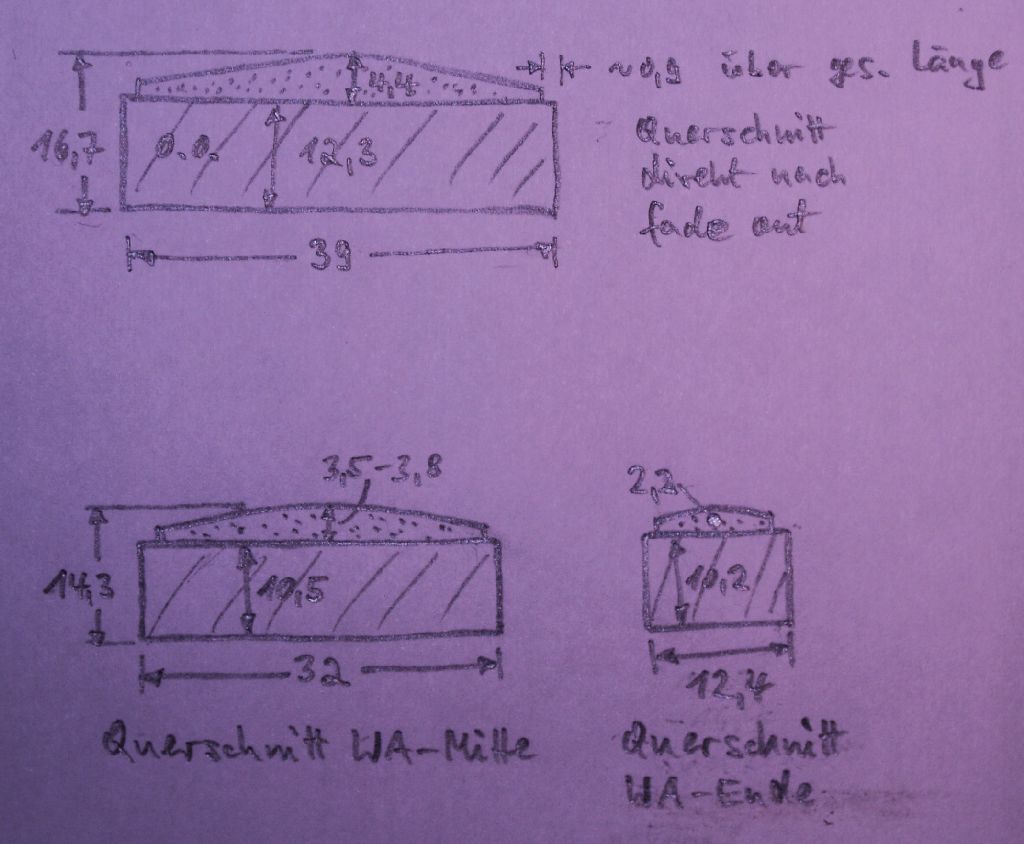

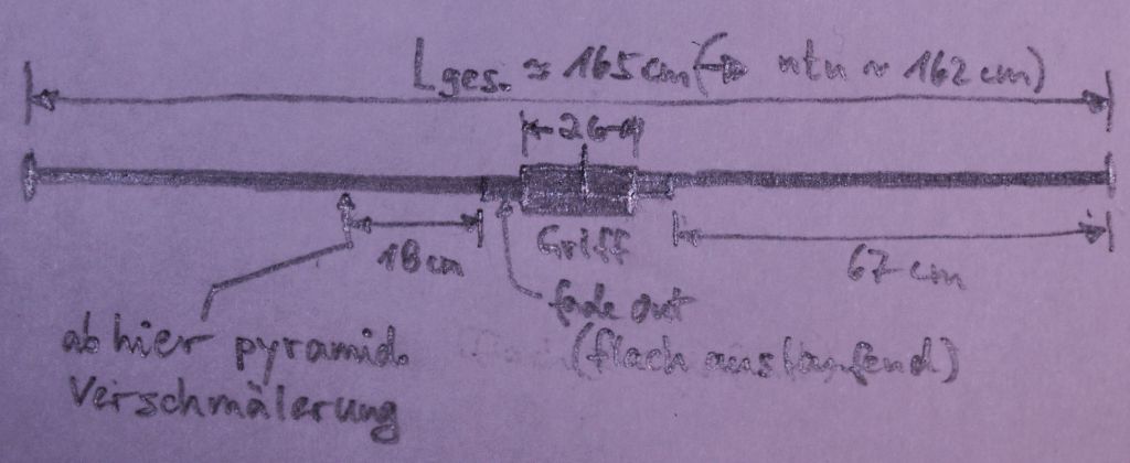

Hier mal Skizzen der Abmessungen.
Fehler in Querschnitt-Skizze: " 0,9 " soll ca. 0,9mm sein (Überstand O.O. über Bambuskante)
Als Endbearbeitung ist geplant: Griff ausformen, Glätten von Kanten und Bauch und leichtes Abschrägen der Seiten, d.h. zum Bauch hin breiter werdend (Traping) und die momentane Bambuskante auch von oben her zusätzlich leicht anschrägen damit sie bis an die Aussenkante auf Null ausläuft. Mit dieser Anschrägung könnte ich noch leicht Zugkraft reduzieren, zusätzlich zur Bearbeitung des O.O.-Bauchs. Wenns gut läuft, komme ich damit schon auf 40-45# runter, hier fehlt mir halt noch die Erfahrung. Natürlich ist klar: Schritt für Schritt.
Meine Frage schon jetzt: müsste man was anders machen, WA´s z.B. schon jetzt deutlich verschmälern?

Es fällt mir schwer, an deinem Vorgehen etwas auszusetzen
(der Beuteschwabe läßt grüßen
), weiter so.
Ich würde das Tillern von den Enden her machen und den Bogen nicht über die gewünschten 45# Zuggewicht hinaus belasten, auch wenn das bei der Materialkombination etwas weniger kritisch ist.
Die (evtl. temporären) Tip-Overlays möglichst bald anbringen, damit du den Bogen gut auf dem Tillerbaum ziehen kannst.
PS. lass den Bogen zu Beginn noch 2-4cm länger, damit du Reserve hast falls er doch etwas schwächer rauskommt als du ihn planst.

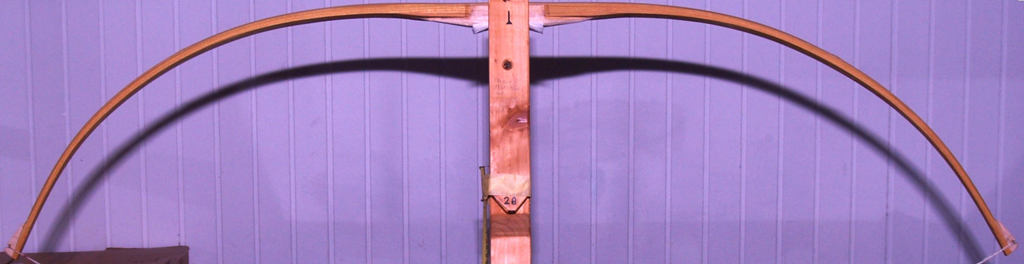

@ kra: das Prinzip der neutralen Zone kenne ich schon. Es kommt dabei aber auch auf die Festigkeit der beiden Partner an. Die neutrale Zone liegt nicht automatisch genau in der Mitte des Zusammengefügten wenn beide Fügepartner unterschiedlich fest sind. Da Du aber Erfahrungswerte hast, kann ich wohl vom O.O. noch etwas abarbeiten. Aber: nachdem ich den Bambusstreifen doch etwas zu dick gemacht habe und ihn jetzt mit einer immer breiteren Fase abarbeiten musste habe ich zumindest hier gelernt: sollte gleich zu Anfang dünner sein.
@ Hieronymus: schaut gut aus, erstaunlich auch der enge Biegeradius mittig. Ansonsten was Belastbarkeit eines O.O -Bambus-Bogens anbetrifft: "Dein Wort in Gottes Ohr" wie man so sagt, siehe unten Bild, habe da ein komisches Gefühl.
Status meines Bogens (ich arbeite mich gerade an 45# bei 29" heran und muss noch Biegekorrekturen machen):
--Momentan ca. 50# bei 26"
--ntn 162cm
--von fadeout zu fadeout 31,5cm
--Breite direkt nach fadeout 30mm bei 17mm Gesamtdicke (Bambus ca. 4,3mm)
--Breite Nockbereich 9,5mm bei 11mm Gesamtdicke
--arbeitende WA-Länge 65,5cm
--Griff kaum oder garnicht mitbiegend
--Sehnenwinkel etwas über 90°
--Sehne liegt im Ahorn-Nock 8mm über dem Bogenrücken
--Einstellung der Zugkraft jetzt nur noch über die Dicke des O.O.
Auf dem Bild: beim rechten WA muss ich mittig noch etwas O.O. wegnehmen. Der linke WA hat nach 4 h noch deutliches stringfollow, ich hoffe das wird nicht zu set. Etwas undeutlich: Möglicherweise verlässt der linke WA den Griffspleiss schwach nach oben gerichtet.
Also das sind jetzt im Bild erst 26", ich ziehe bis 29", wird die Biegung dann nicht etwas happig? Bei meinen osman. Kompositbögen habe ich da keine Bedenken. Die Nockform muss ich gegen Rausrutschen der Sehne bei Sehnenwinkel über 90° auch etwas anpassen.

Boa, hätt ich nicht geglaubt das du bei dieser Bogenlänge ein Problem mit dem Sehnenwinkel bekommst. Ich denke das liegt daran das du bis ans Ende biegen lässt. Normalerweise lässt man die letzten 10-15cm steif, dann bekommt man einen günstigeren Sehnenwinkel. Über die 90° würde ich lieber nicht hinaus gehen, sonst geht zu viel Belastung auf das Overlay. Da seh ich für mehr Auszug eigentlich nur die Möglichkeit kurz nach dem Fadeout mehr Biegung reinzubringen, aber ob du damit noch auf die 29" kommst, kann ich dir nicht sagen.
Windkanter
- Beiträge: 384
- Registriert: 23.02.2016, 22:11
- Hat gedankt: 17 Mal
- Hat Dank erhalten: 5 Mal
Re: Bogen aus Osage Orange-Leisten mit Hickorybacking
@ Bogenbas:
Da ist jetzt noch etwas Luft drin weil er noch schwächer werden soll: von fadeouts bis etwas nach Bogenmitte schwächer machen, danach nicht mehr. Schaun wir mal, wie weit es gelingt, die letzten cm aussen etwas steifer zu machen.

Völlig richtig, deshalb schrieb ich ja "in 0. Näherung"Windkanter hat geschrieben: ↑27.02.2026, 19:18 Hallo,
@Bogenbas Vorschlag ist gut, laß die letzten 10cm in Ruhe (und somit am Ende des Tillerprozesses steif) und beschränke dich darauf die inneren Bereiche der Wurfarme anzupassen.

Ich verstehe nicht ganz, warum du die Enden nicht geflippt hast? Der Bogen biegt in der Mitte etwas zu stark und Links hat er eine Schwachstelle vor dem Ende. Ich glaube das wird schwierig... Tempern wird auch schwierig, da das Bambus aufgeklebt ist. Wenn du ihn Griff nah noch mehr biegen lässt, also die Biegung mehr verteilen und ihm noch etwas zu Gewicht nimmst , könnte es gehen. Für den Sehnen Winkel würde ich neue Tips einspleißen mit nicht zu starkem Winkel.
LG Markus
