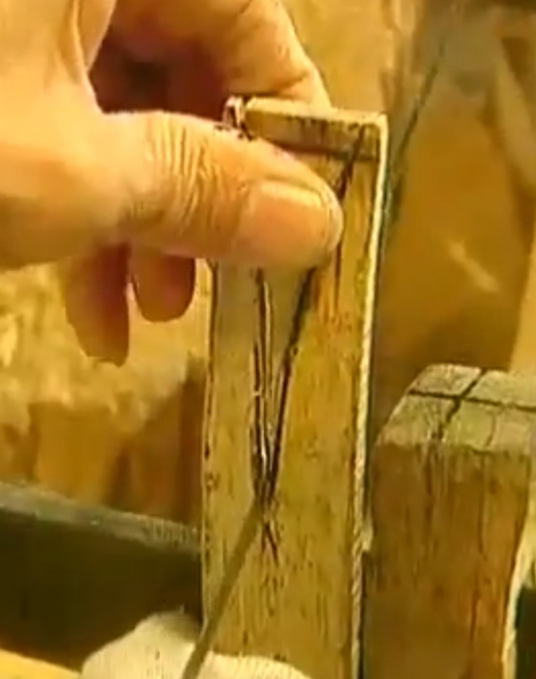

Ein Bild vom Sägen des Spleißes, keine Ahnung ob es das gleiche Video ist, deutet nicht darauf hin, dass beim Sägen eine Asymmetrie eingeplant wird...

Aus dem gleichen Video, auch hier deutet, aus meiner Sicht, nichts darauf hin, dass eine Asymmetrie bewusst eingebaut wird..

Ja also ich glaub das kommt teils von ungenauem sägen des Spleißes und wird teils durch den späteren Breitentaper und dabei einseitigen korrekturen verstärkt. Macht ja keinen Sinn sowas absichtlich asymmetrisch zu fertigen... dieses Video ist aber auch das einzige bei dem die Asymmetrie sofort ins Auge sticht.
Jedenfalls nimmt mir das ein wenig die Angst davor, zu ungenau zu arbeiten :D

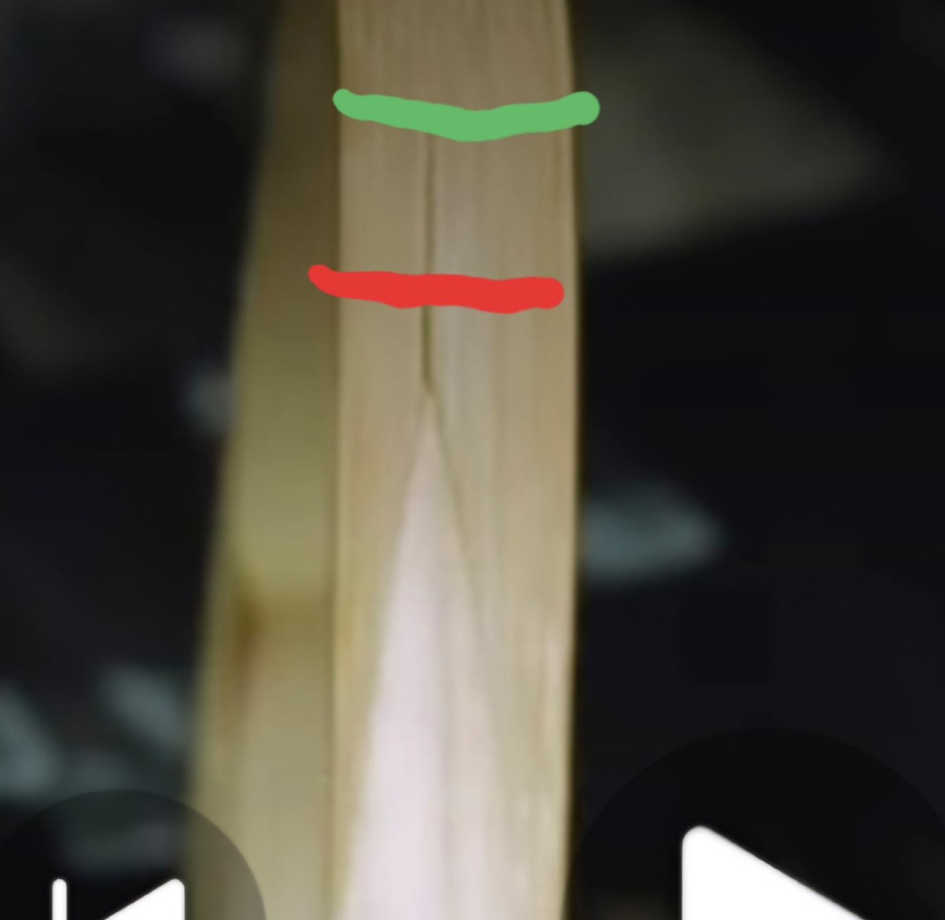

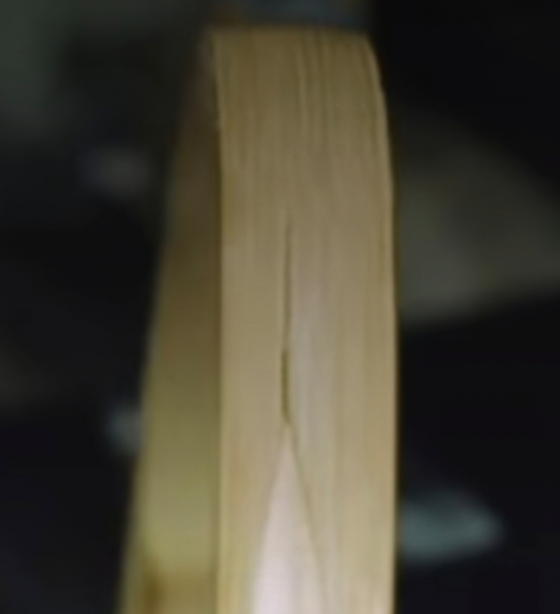

Ich hak nochmal nach.. spannend finde ich das einsägen des weiblichen Bambus Laminats um die Passgenauigkeit zu erhöhen.. bis zur roten Linie isses gesägt, bis zur grünen gerissen und das nehmen sie kauf...
Liebe Grüße
Beiträge: 1964
Hat gedankt: 139 Mal
Hat Dank erhalten: 189 Mal
Re: Koreanischer Kompositbogen build-along
Ja, auch das eingerissene seh ich so zum ersten mal. Das ist vielleicht nicht gerade der vorbildlichste Bogenbauer 😅
Beiträge: 6880
Hat Dank erhalten: 242 Mal
Wahrscheinlich macht's ned viel und wenn Sehne und Horn drauf sind, sieht's eh keiner mehr. Pfusch isses allemal
