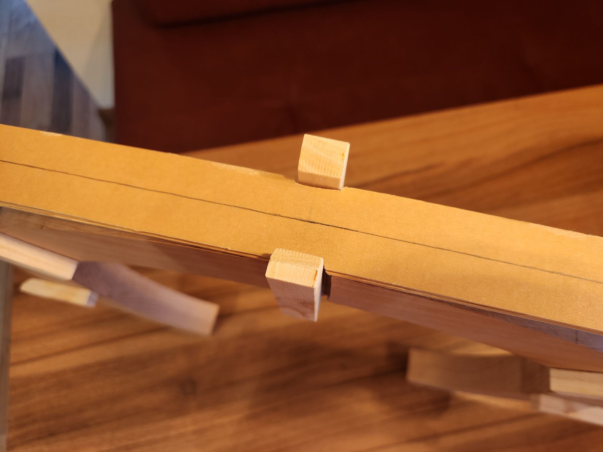

Zuerst wurden die Siyahs aus Osage gebogen.
Dann hab ich mir eine Form gebaut, die gleich mehrere Arbeitsschritte ermöglicht. Mein Bambuskern ist aus 2 Streifen, die aus einem ganzen Rohr stammen, in dieser Form laminiert. Im Anschluss wurde der Bambuskern mit den Siyahs in dieser Form verklebt. Bislang alles mit Uhu Endfest 300. Und im weiteren Verlauf werde ich in dieser Form auch das Horn an den Kern kleben.
Hier sieht man die Laminate geführt zwischen den Holzklötzen
Die Bambuslaminate verklebt
Der Spleiß, leicht geschwungen wie beim Original
Die Siyahs verklebt
Die Siyahs verklebt
Der Stand der Dinge
Der Stand der Dinge
