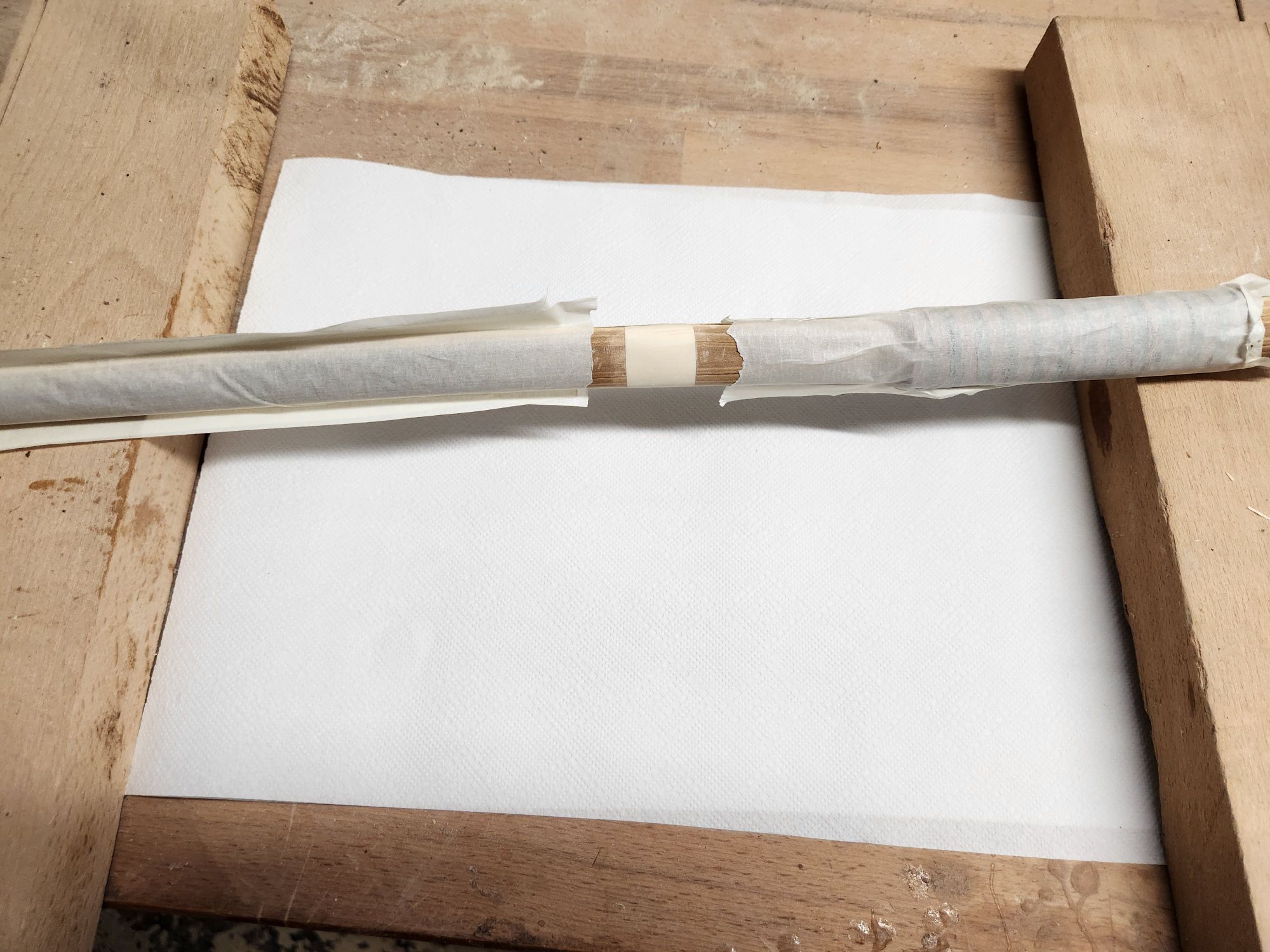

Heute hab ich mir Leinengarn von Schnabelkanne geholt und gleich aufgebracht. Denn Bogen großzügig mit Malerband abgeklebt, die zu wickelnde Stelle mit Endfest 300 eingestrichen und drüber unter starkem zug gewickelt. Mit dem restlichen Epoxy bestrichen und fertig. Jetzt hoffen wir mal das beste 😅

Sieht gut aus, drücke die Daumen, dass es hält
Beiträge: 6280
Hat gedankt: 77 Mal
Hat Dank erhalten: 243 Mal
Re: Saplingbow 18, Bogenbas, Hartriegel
Das sollte halten.
Beiträge: 7091
Hat Dank erhalten: 301 Mal
Sieht halbwegs aus. Wetten wuerd ich nicht drauf. M.E. war die ganze Aktion so nicht gut.

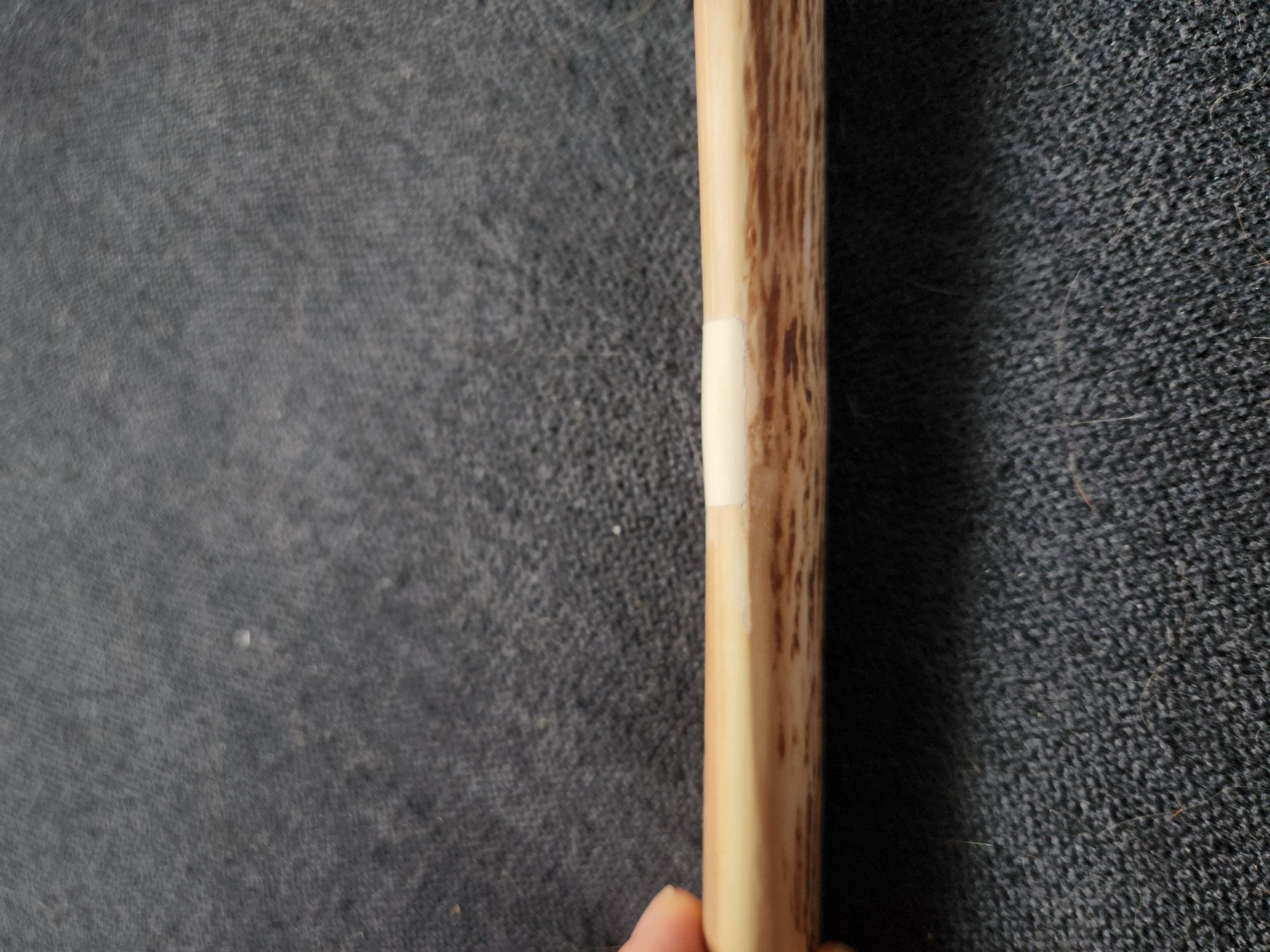

Neumi hat geschrieben: 07.02.2026, 19:23 Die Wicklung sieht optimal aus. Warum hast du das Holz nicht mit Epoxid geklebt?
Das war der Kommentar der mich dazu bewegt hat:
fka hat geschrieben: 05.02.2026, 20:34 Mit epoxy hast du eine Fuge und das eingesetzte Stück kann nicht als eins mit dem restlichen Wurfarm betrachtet werden. An den Kanten entstehen Spannungsspitzen. Ich kann mir vorstellen, dass der Wurfarm an der innen Kante aufreißen könnte.
Wenn dann fugenlos mit weißleim. Aber selbst dann hast du immer noch Kanten mit durchtrennten Fasern im Wurfarm, die wieder eine schwache Hirnholz Verklebung haben, mit geringer klebefläche. Wenn der Wurfarm beim schießen ordentlich durchgerüttelt wird und nicht nur Kräfte entstehen, die das Stück rein pressen, kann ich mir gut vorstellen, dass die klebung an den stoßkanten versagt.
Jetzt im nachhinein denk ich mir auch ich hätte lieber mit Epoxy arbeiten sollen weil ich jetzt angst hab dass ich doch zu viel Spalt an den Stirnseiten hab...

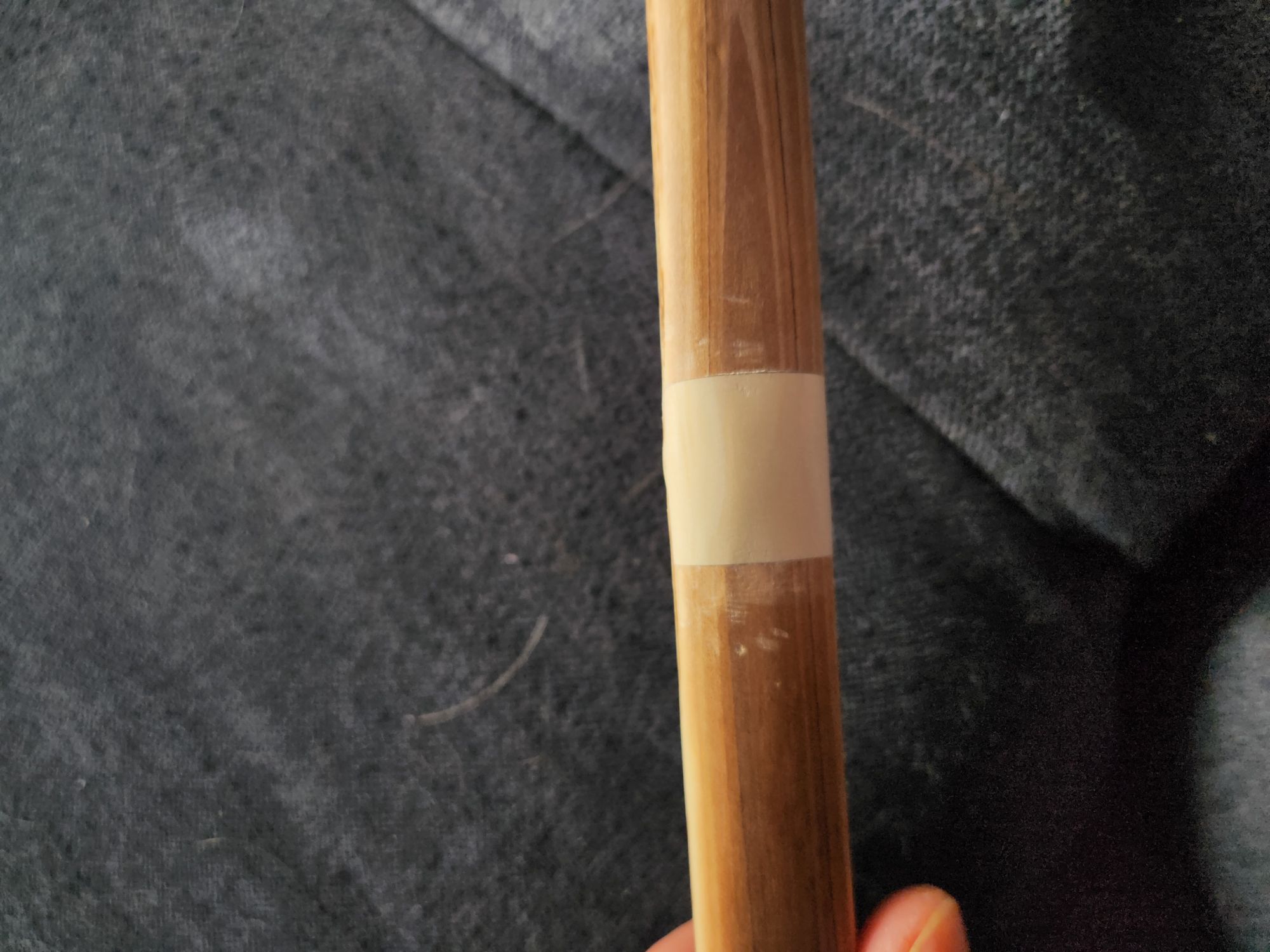

Ich wickle sowas mit Sehnen, denn die ziehen sich beim Trocknen fest zusammen, dann passiert da nix mehr. Zum Schluss kommt eine schöne dünne Wicklung drüber. ...

Ja es kommen so viele verschiedene Aussagen dass man nimma weiß auf wen man hören soll...
Hab eh gefragt ob ich Sehne nehmen soll aber da waren mehrere für Leinen...

Ich hatte überlegt den Bogen leicht aufzuspannen um Druck auf den Stirnseiten aufzubauen, aber Du warst zu schnell... (bei der Option eckig mit Weißleim)
Die Argumentation gegen Epoxyd kann ich nicht nachvollziehen.. wie groß die Klebefuge ist hängt von der Genauigkeit der Arbeit ab, nicht vom verwendeten Kleber/Leim... der wesentliche Unterschied ist, ob ein hoher Anpressdruck erforderlich ist oder nicht...

benzi hat geschrieben: 07.02.2026, 20:11 Ich hatte überlegt den Bogen leicht aufzuspannen um Druck auf den Stirnseiten aufzubauen, aber Du warst zu schnell... (bei der Option eckig mit Weißleim)
Hat ich auch kurz überlegt aber der Druck an den Stirnseiten würde ja teilweise dadurch entstehen dass er an der Schwachstelle biegen würde, und sich somit vom Reparaturstück abheben würde...

Klar, eine Zwinge an der langen Seite und leichtes Aufspannen für die Stirnseiten..
