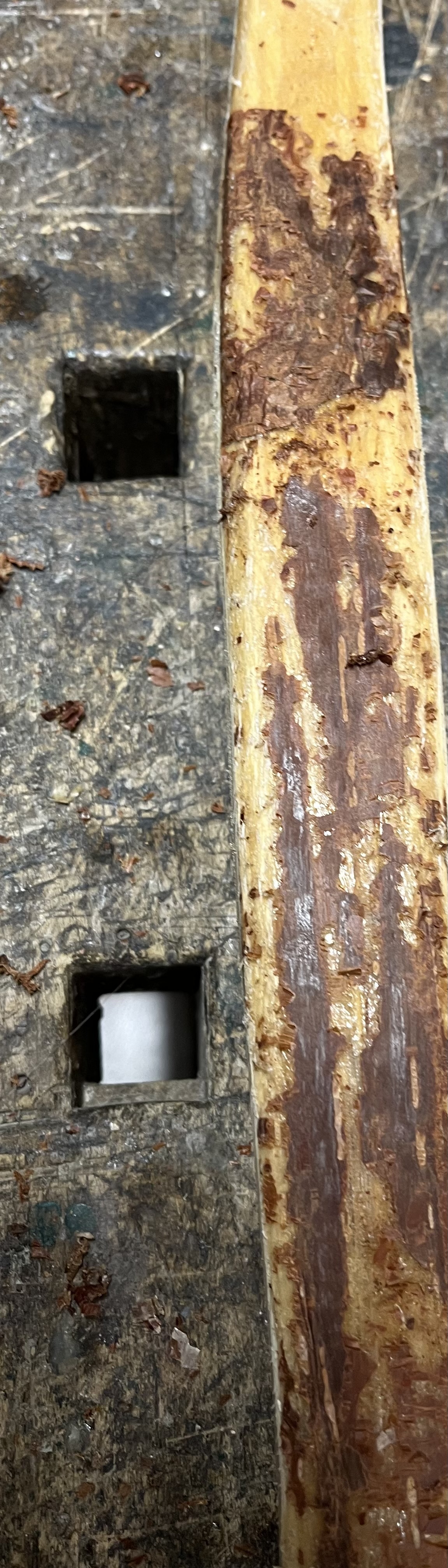

Neumi hat geschrieben: ↑04.02.2026, 20:33 Das iss die Douglasie?
Ja, vom Douglasienast die Unterseite (Druckholz).

Die Ungeduld hat mich gepackt,
ich habe angefangen den Douglasienast zu tillern.
Länge NzN 172 cm bei 550 g.
Bin bei aktuellem Auszug bei 30#, sieht für mich ganz gut aus, es hat noch nicht geknackst.
Tillervorschläge willkommen.
Leider habe ich nur einen mobilen Tilllerstock, der Andere ist von den Zitronen meiner Frau blockiert. >:(
Der Hintergrund ist daher nicht optimal.

Sieht schon ganz gut aus. An der markierten Stelle würd ich aufpassen, da biegt es für meinen Geschmack schon etwas zu stark.

Heute habe ich den Bogen mal auf 26” ausgezogen, hat gehalten keine Stauchrisse.
Zuggewicht 35#, also grad noch genug.
Zum Schutz der Sehnen habe ich ganz dünne Birkenrinde versucht mit Hautleim aufzubringen, ist eine fummelige Angelegenheit, hoffe die Rinde hält. Danke an Stefan für die guten Tips.

Das Backing mit der super dünnen Birkenrinde war keine gute Idee.
Nach dem Auswickeln waren viele Falten vorhanden, also Rinde wieder runter.
Keine gute Idee, die Rinde ging nicht mehr runter, dafür hat der Bogen durch die Feuchtigkeit wieder ordentlich Deflex.
Ob das noch trocken wird? Meine Geduld ist erschöpft, ist eine klebrige Angelegenheit, das Backing auf der Sehne war keine gute Idee.

Oh Mist.... vermutlich war dein Sehnenbelag einfach zu uneben für die hauchdünne Birkenrinde. :-\

Aber dass er da gleich wieder deflex wird überrascht mich.

Die dünnen Reste der Rinde bekomme ich nicht mehr weg aus dem Sehnenbelag, es stellt sich da die Sehne wieder auf.
Muss warten bis das wieder trocknet. Geduld ist nicht meine größte Tugend.

Hast Du den Sehnenbelag zum Aufbringen der Rinde erwärmt?

Find ich auch krass dass er in den Bereichen gleich wieder deflex wird
