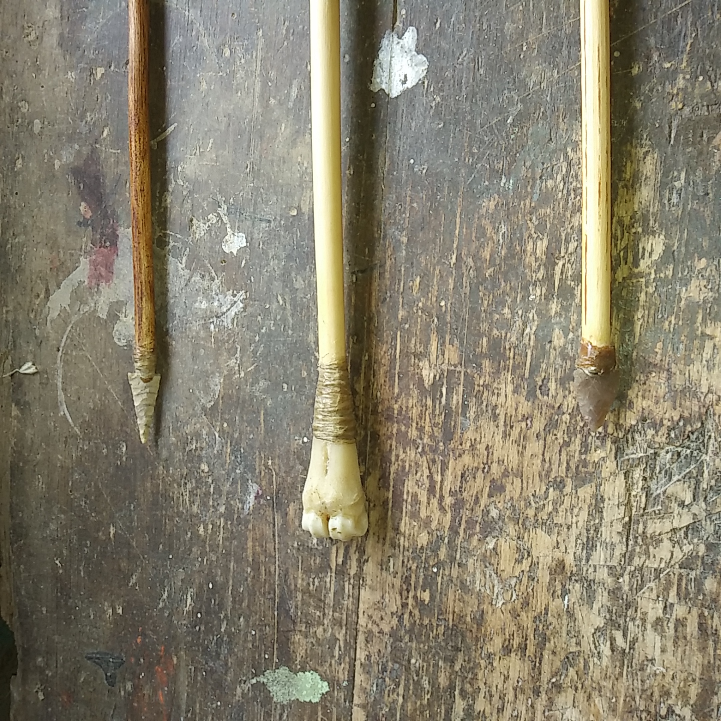

Hast du auch welche aus dem Bereich Knochen/Horn/Geweih als Spezialspitzen (claw arrows, otterpfeile, etc.)?

Na dann mal nen Appetizer für eine Erweiterung der Sammelleidenschaft...

@Anasazi
sind das Zähne beim mittleren Pfeil im oberen Bild? Ein Zahnfee Pfeil?

Beitrag von Anasazi »
Ne ist ein Gelenkstück vom Rehknochen.
