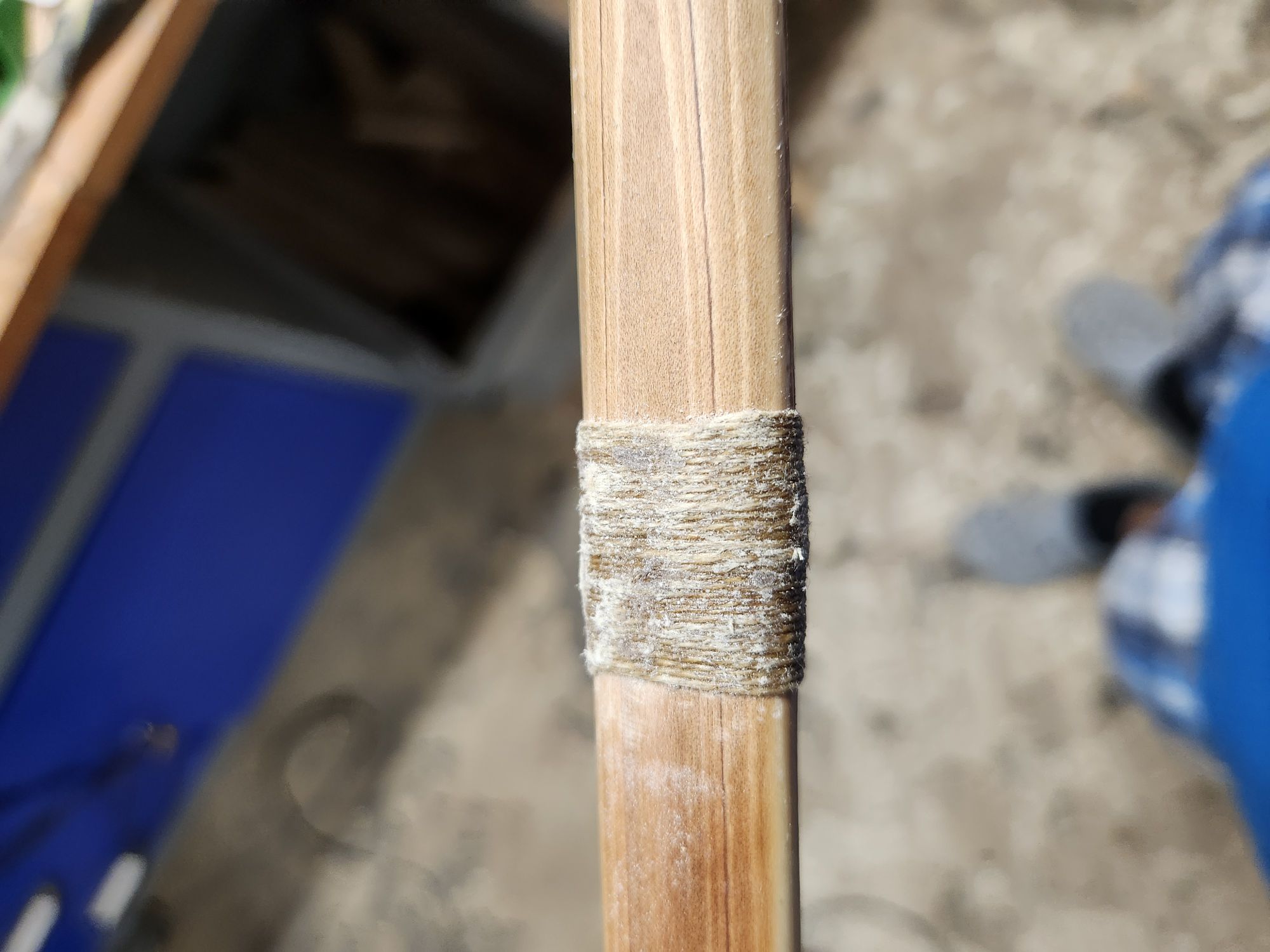

Heute wurde die Stelle abgefeilt, aber mit leichtem Überstand gelassen, um sicher zu stellen dass das keine Schwachstelle wird. Dann kam ne Hanfwicklung drüber, die ich mit Epoxy bestrichen hab. Der Rest wird ne Überraschung ;D

Leute, ich hab ein Problem... Die Überraschung muss ich damit auch vorweg nehmen. Ich hab die ausgebesserte Stelle unter Nutriafell versteckt. Damit hätte ich mal lieber warten sollen bis ich den Tiller gecheckt hab. Rechts unterm Fell ist die Stelle. Da knickt er jetzt voll ein. Ich muss mal kucken was da passiert ist...

Ich hab das Fell jetzt abgemacht und an der Wicklung würd ich nichts erkennen.
Jetzt hab ich ihn nochmal am Tillerbaum gelegt. Beim letzten Foto hatte ich ihn mit dem Druckpunkt mittig auf den Baum gelegt und die Zuggewichtswaage dort eingehengt wo der Mittelfinger greift. Was ja den Bogen so belasten sollte wie es beim schießen der Fall ist. Diesmal hab ich ihn mit Griffmitte aufgelegt und die Waage mittig vom Baum eingehengt und da siehts gleich viel weniger schlimm aus. Etwas schwach ist er an der Stelle trotzdem.

Okay, mir ist das Reparaturstück abgeplatzt 🤦🏻‍♂️ ein wunder dass er das mitgemacht hat.
Was sagen die Reparaturexperten. Nochmal einkleben und diesmal mit Sehne wickeln?

Ich bin kein Experte, aber mein Bauchgefühl sagt mir länger machen damit der Radius der Klebung flacher wird... sich das ganze auf mehr Länge verteilt inkl der Wicklung...

Warum rund und nicht eckig?, da gibst keine Scherkräfte. lG Stephan

Das Reparaturstück ist aus Geweih? Das Stück ist zu unflexibel und wird immer wieder abplatzen. Da muss Holz rein.

Mit Kräften kenn ich mich zu wenig aus. Also sollte es so besser halten?
Das mit dem flacheren auslaufen lassen hatte ich auch schon überlegt, aber das lässt sich dann nicht mehr vernünftig verstecken...

Chirurg hat geschrieben: ↑05.02.2026, 13:03 Warum rund und nicht eckig?, da gibst keine Scherkräfte. lG Stephan
Funktioniert nicht gut, hier ist zuviel Druck auf den Stirnseiten des Reparaturstückes.

Neumi hat geschrieben: ↑05.02.2026, 13:45 Das Reparaturstück ist aus Geweih? Das Stück ist zu unflexibel und wird immer wieder abplatzen. Da muss Holz rein.
Nein ist kein Geweih. Das ist ein Stück Hartriegel von dem dickeren Rohling.

Neumi hat geschrieben: ↑05.02.2026, 13:50
Und was wäre dann deine Empfehlung?
