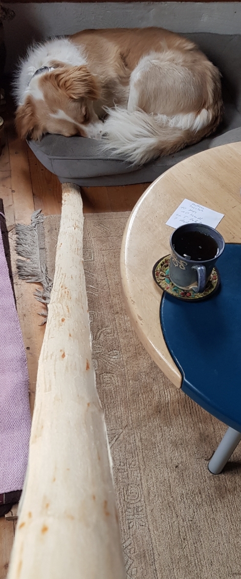

Re: Saplingbow 18, benzi, Fichte, Birke, Schlehe
Wieso er? Es ist eine sie...🥰
Bei der ersten Birke habe ich die prio auf wenig Astknubbel gelegt.. bei dieser auf Geradigkeit... beides in einem konnte ich bisher nicht finden...
Bei 6 - 8mm Dicke sollte sie in weniger als einer Woche trocken sein...
Aber erst mal muss ich sie heim holen und auf etwas Übermaß bringen...
Heimgeholt...😊
