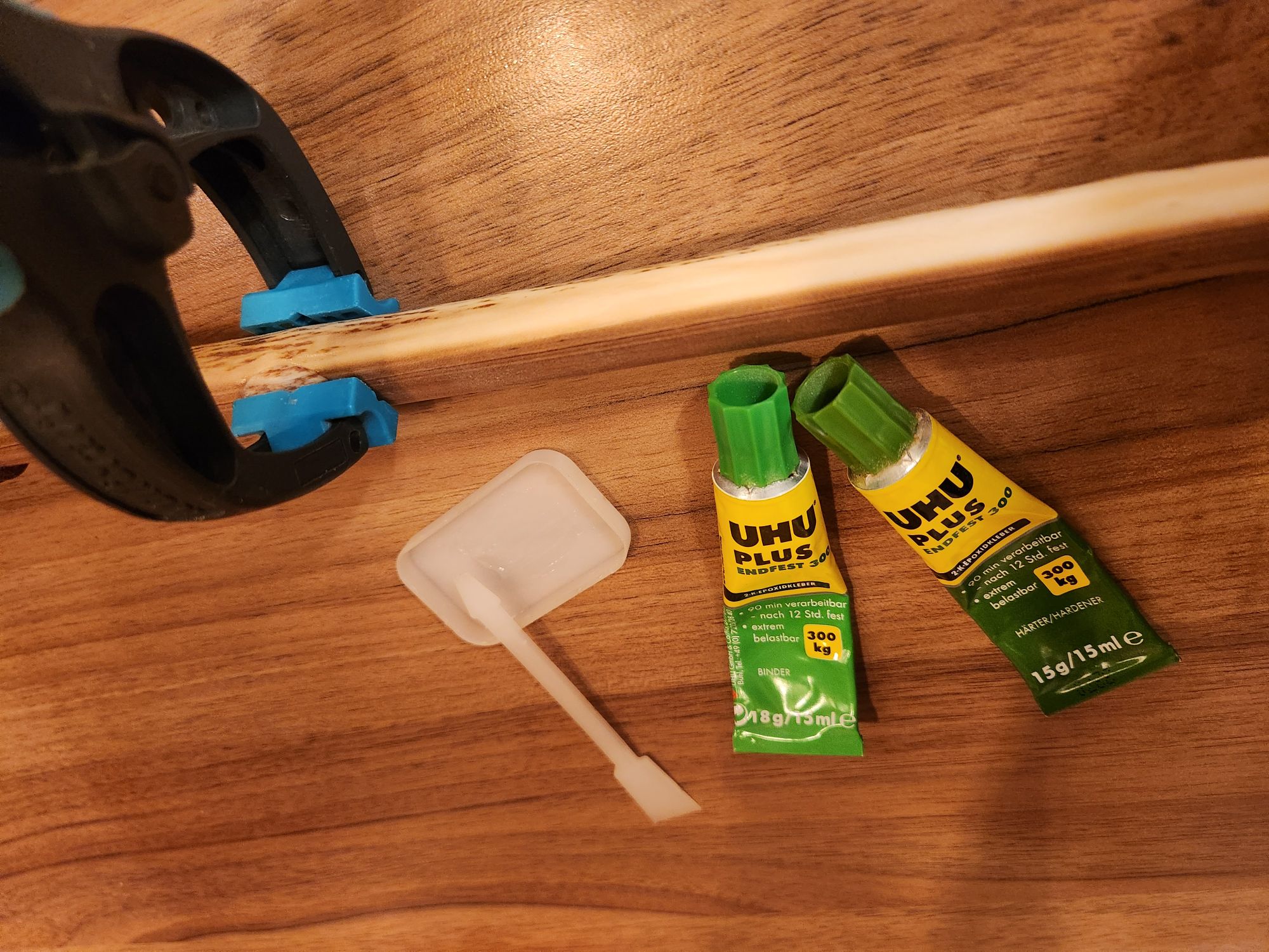

Im Prinzip hab ich den Bogen jetzt schon fertig gefinished und hätte nur noch ein bisschen weiter schießen gehen wollen, da dachte ich mir, mal schauen ob wo knitter zu sehen sind...
Tja, war nicht zu übersehen...
Ich glaub an der Stelle geht ein winziger Astknubbel von der Seite rein.
Was nun ???
Hier ist die Stelle mit nem Pfeil markiert
Ps.: da hab ich ihn wohl schon auf 24" gezogen. Da hat er 45#.

Denkt ihr es ist notwendig die Stelle auszufeilen und ein Reststück einzukleben und ne Wicklung mit Hanfschnur und Epoxy drüber oder reicht nur die Wicklung mit Epoxy auch?

Das Aestchen geht garantiert zu einem halben Komposthaufen. Das einen Dremel oder sowas? Dann mit einem kleinen Kugelschleifer den ganzen Mist rausmachen, rund aufbohren und einen Hartriegelduebel eineulen

Ich habs jetzt mal bis zum Markkanal mit der Halbrundfeile gemacht und bin bis dahin auf nichts gestoßen. Nur ein kleiner dunkler Fleck ist neben dem Markkanal aufgetaucht. Soll ich da jetzt mit dem Dremel noch hineinbohren? Einen Deckel zum drüber kleben hab ich schon angepasst.

Papp rein. Passt so auch. Ist tief genug.
Das Ganze ist eine typische Hartriegelgeschichte, wenn der Markkanal im Bogen ist. Sollche Queraeste immer gleich ausbohren und duebeln.

Die bereits ausgeschliffene Stelle ignorieren?

Nein, definitiv nicht. Ausbohren, anwaermen, satt Eule reinschmieren und ausduebeln waer auch gegangen. Dabei haett's den Riss auch verpresst.
