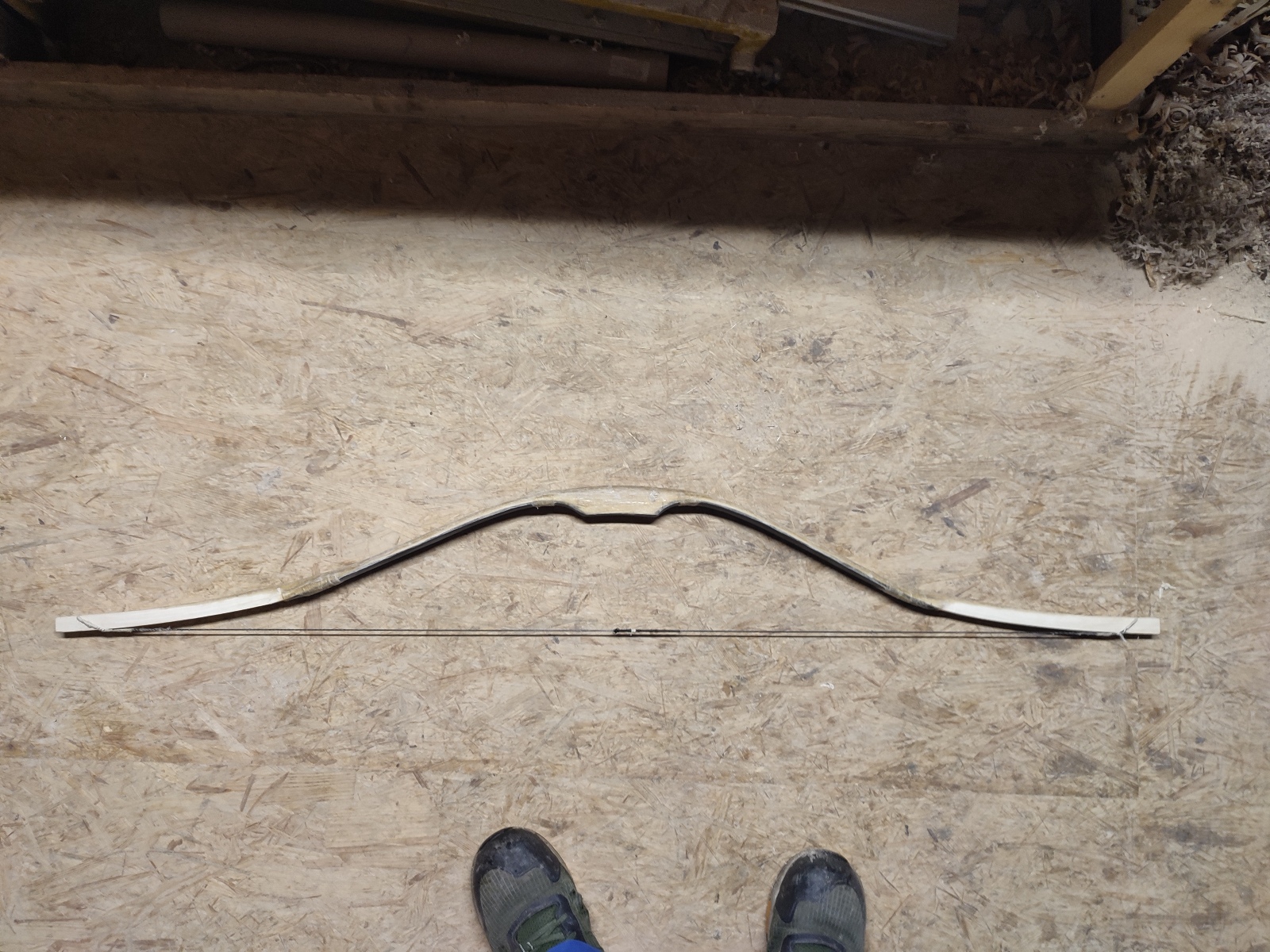

So heute konnte ich mich nicht mehr zurück halten. Nachdem der Bogen kein Gewicht mehr verloren hat , habe ich angefangen die Überstände von den Sehnen zu entfernen und den Bogen zu verschleifen. Danach habe ich in den stark Reflex Bereiche etwas Horn abgenommen, damit ich ihn einbiegen konnte. Das erste Aufspannen war erstaunlich gut und bedurfte anschließend nur noch kleine Korrekturen , bis mir der Tiller nach 1h gefiel. Danach ging es ans einschießen, erster Schuß ging glatt durch meine dicke Scheibe und durch Gartenhaus...steckte 10cm im Gartenhaus :o . Danach sofort durch den Chroni geschossen und seit dem bekomm ich das Grinsen nicht mehr aus dem Gesicht. Bei 63#@32'' habe ich das Wunsch Zuggewicht gut getroffen (wird gewiss noch etwas zulegen). Bei ca.7gpp habe ich Werte um die 220fps geschossen. ;D ;D . Der Bogen hat noch eine Dicke Tillersehne , die Siyahs sind noch nicht geformt und die Pfeile noch zu schwer, sodass da noch viel mehr geht. Das Zuggewicht lässt sehr gut händeln, durch die langen Hebel und kein Handshock zu spüren, kein verdrehen. Wenn der Bogen das mit dem Weitschießen nicht hinbekommt, dann wird das ein 1a Parcours Bogen ;) ;D
Überstände entfernt
Überstände entfernt
Erstes Aufspannen
Erstes Aufspannen
Vollauszug
Vollauszug
Kurz nach dem Anspannen
Arrowpass
Arrowpass
Nach 1h abgespannt
Nach 1h abgespannt
LG Markus
