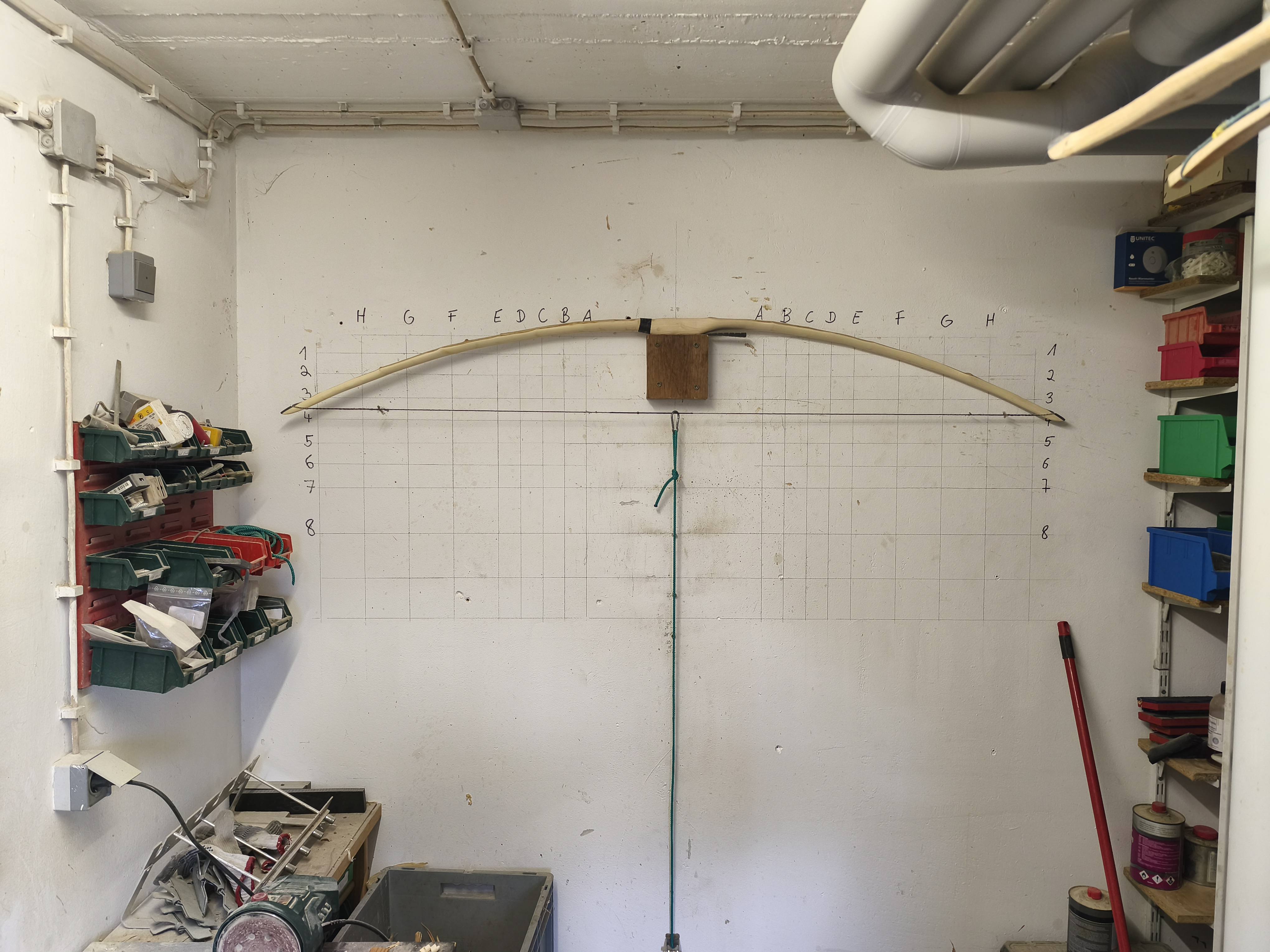

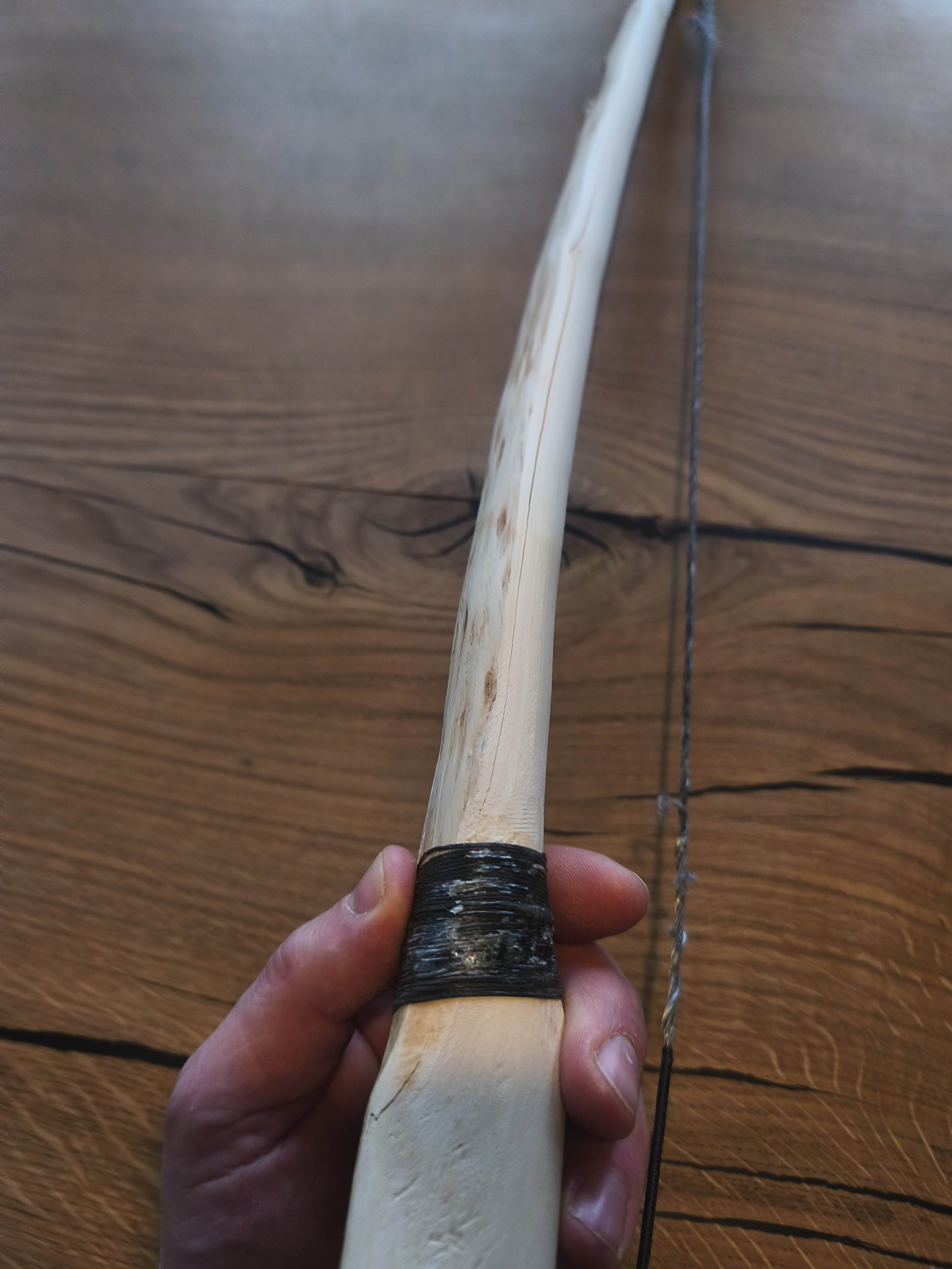

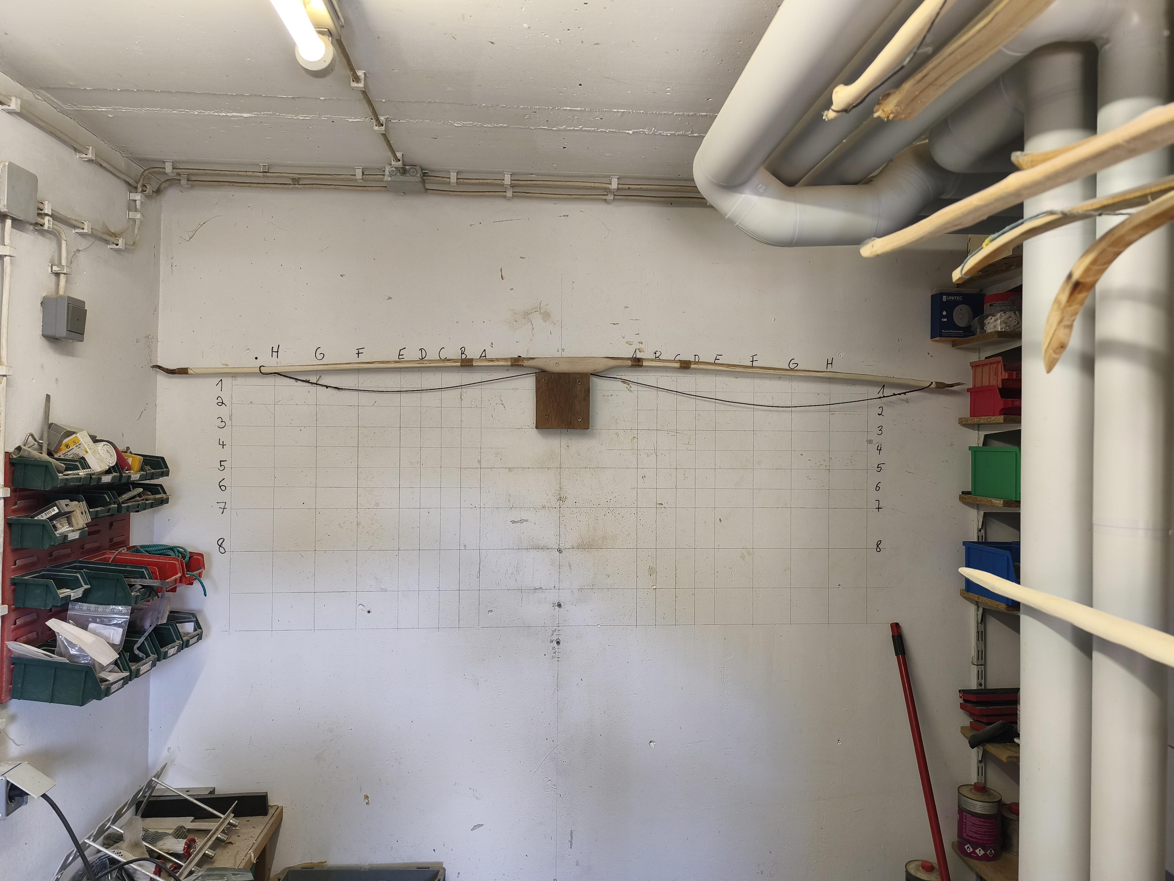

schnabelkanne hat geschrieben: 30.01.2026, 12:45 Zeig bitte noch ein Bild vom abgespannten Bogen am Tillerbaum.
Nachtrag zum Apfel:
wo der span sich aufgestellt hat gewickelt und getillert, momentan 50#bei 25"

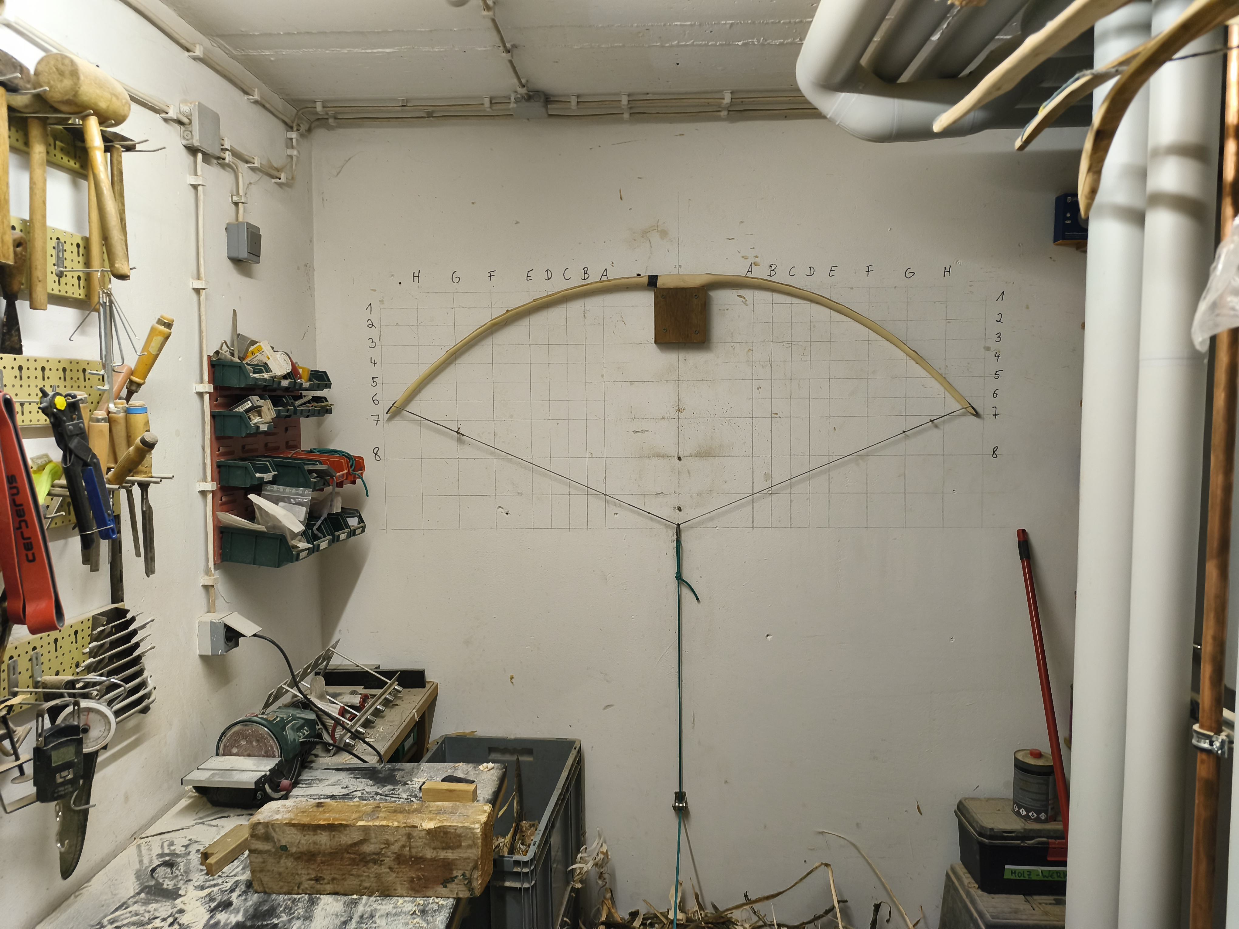

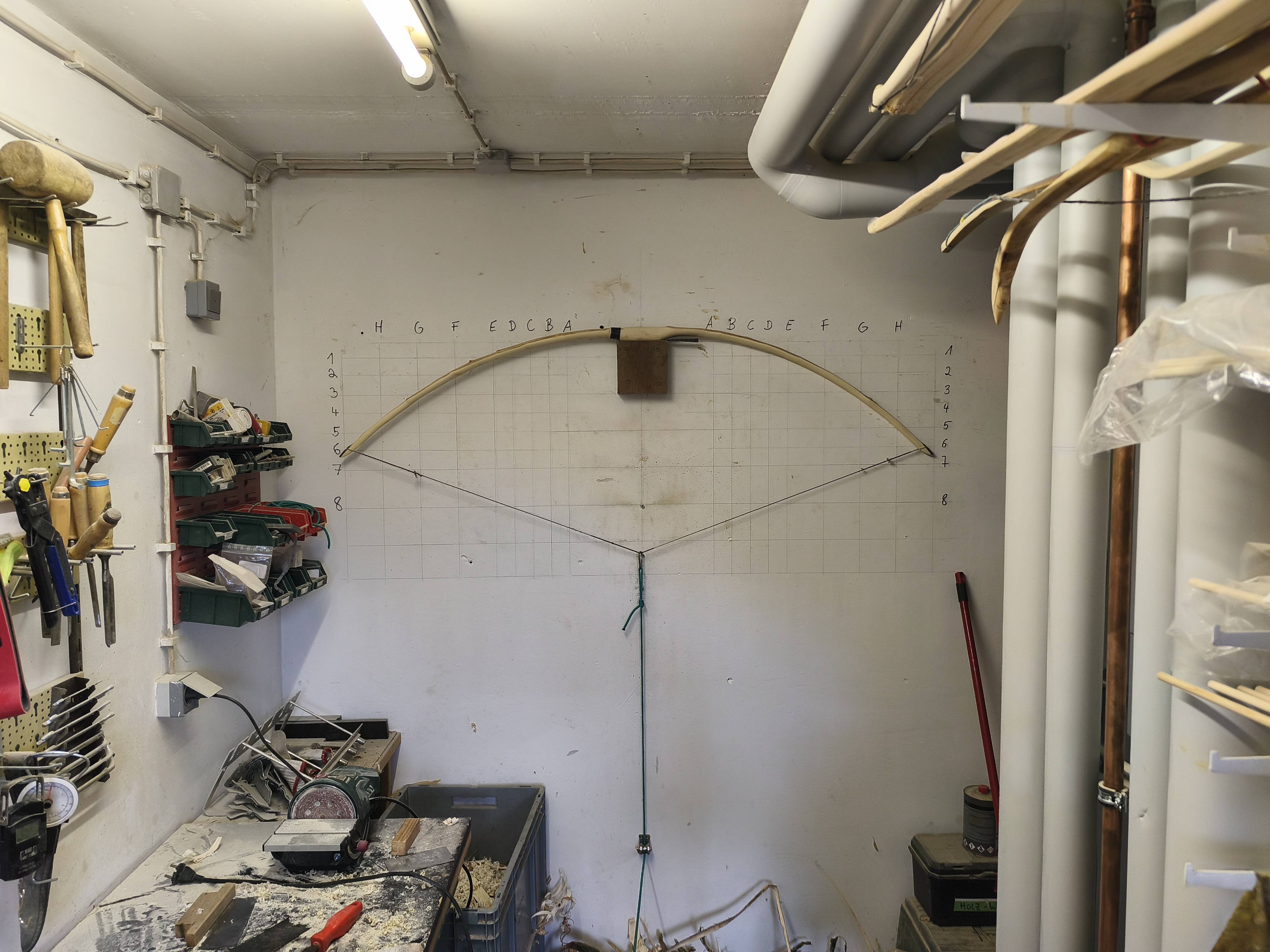

Apfel:
Feierabend für heute, getillert bis 27".
Die geklebte und gewickelte problemstelle ist bisher gut durchgekommen.
Der Apfel hat jetzt 54#@27".
Werd ihn morgen mal einschießen

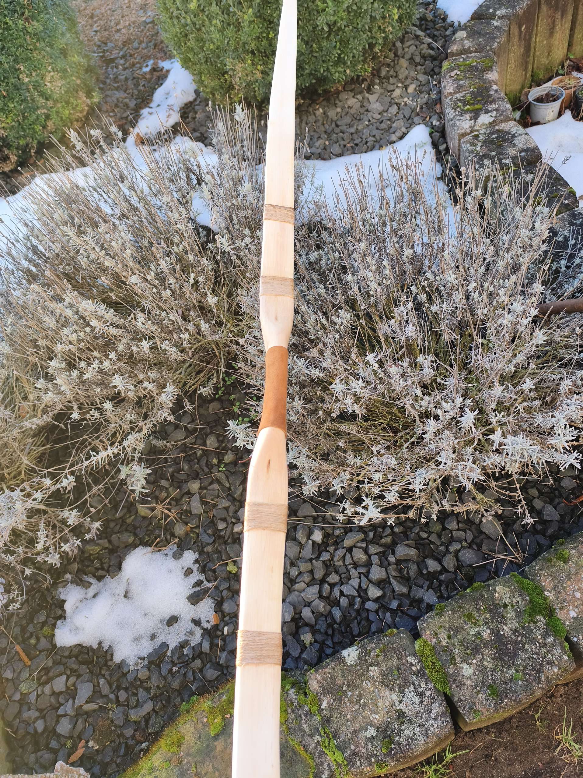

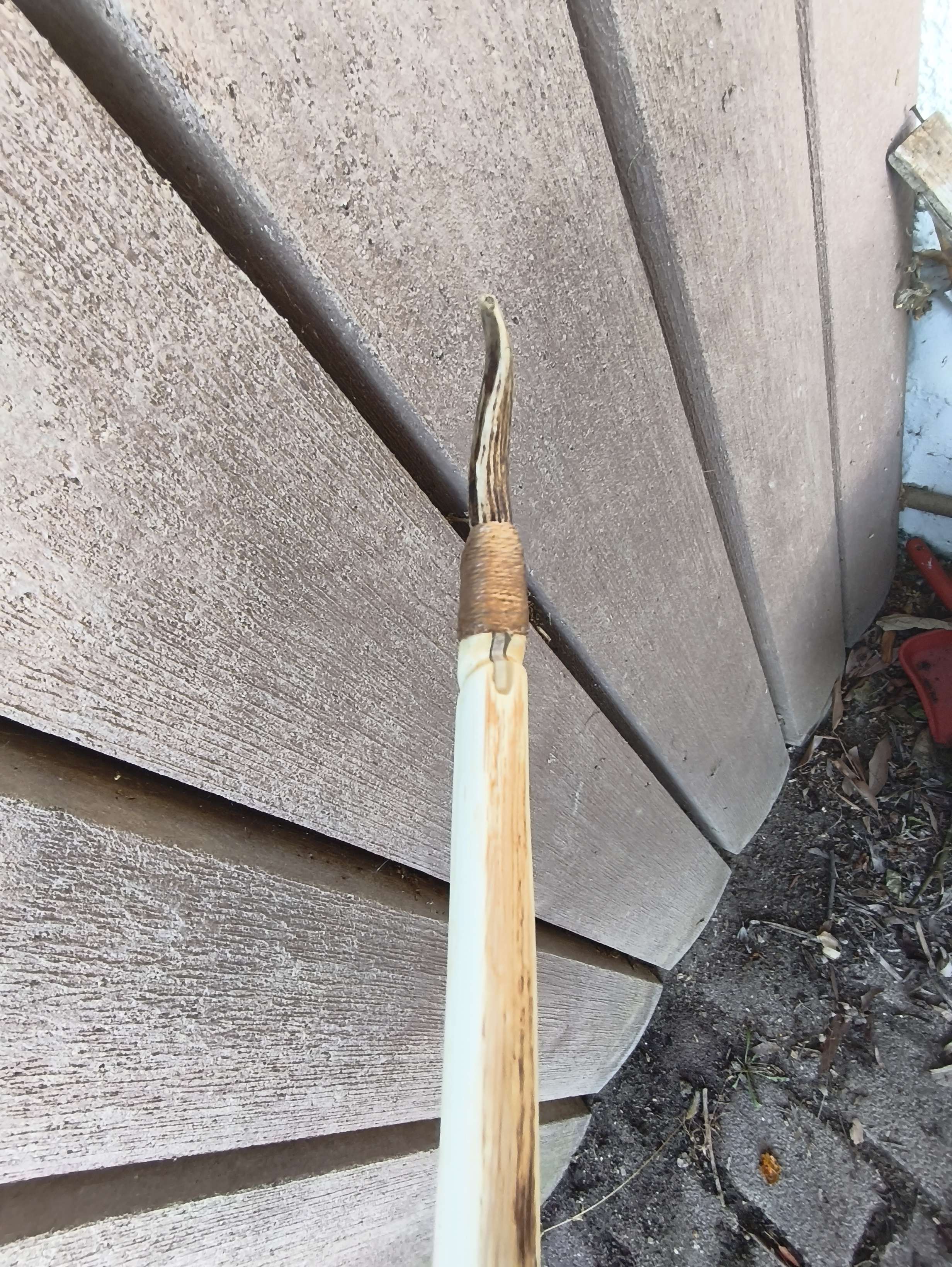

Hasel:
Hat heute das 2. Finish bekommen, Griff kam auch drauf
Beiträge: 1467
Hat gedankt: 149 Mal
Hat Dank erhalten: 398 Mal
Re: Saplingbow 18, MrCanister, Apfel, Hasel
Super Arbeit, schön geworden, die Nocke erinnert an eine Flamme, gefällt mir👍
Beitrag von fka »
Sieht richtig gut aus, definitiv mal was ausgefallenes 👍
Beiträge: 1049
Hat gedankt: 107 Mal
Hat Dank erhalten: 149 Mal
Beitrag von Indie12 »
Sieht man am Nockschlitz links und rechts vom Geweih das Epoxy oder was ist das?
Stimmiger strammer Bogen, schön.
Drück dir die Apfeldaumen.
Beiträge: 1580
Hat gedankt: 67 Mal
Hat Dank erhalten: 109 Mal
danke euch!
@Stefan: ja wollte extra "urige" geweihstücke.. dann kann man sich immer mit viel Fantasie vorstellen was es sein könnte ;D
@Thomas: was zahlsch? ne spaß klar, kein Problem 😄
@Indie: ja das ist 2k links und rechts vom Geweih.
Der Apfel ist in Produktion 8)

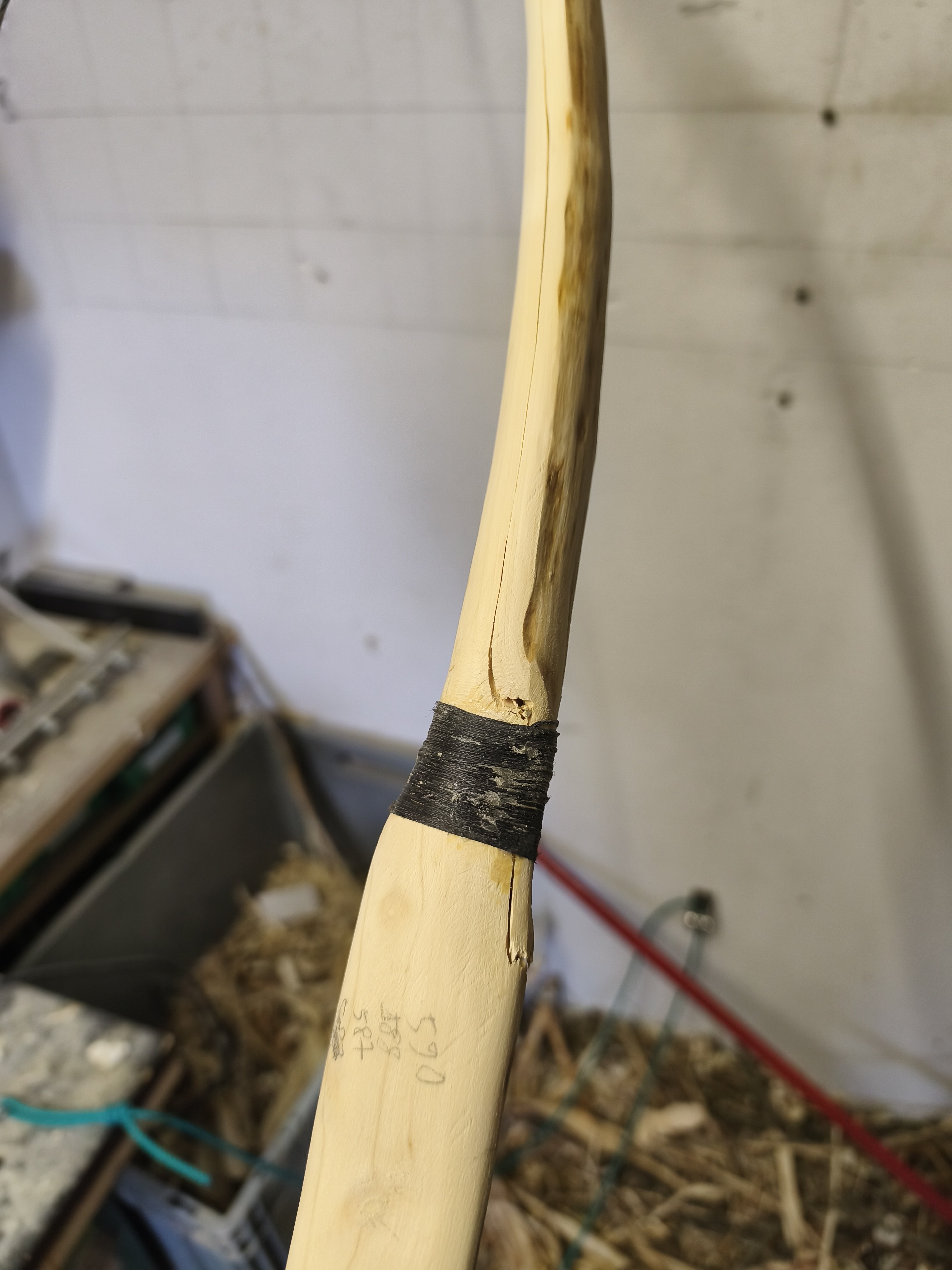

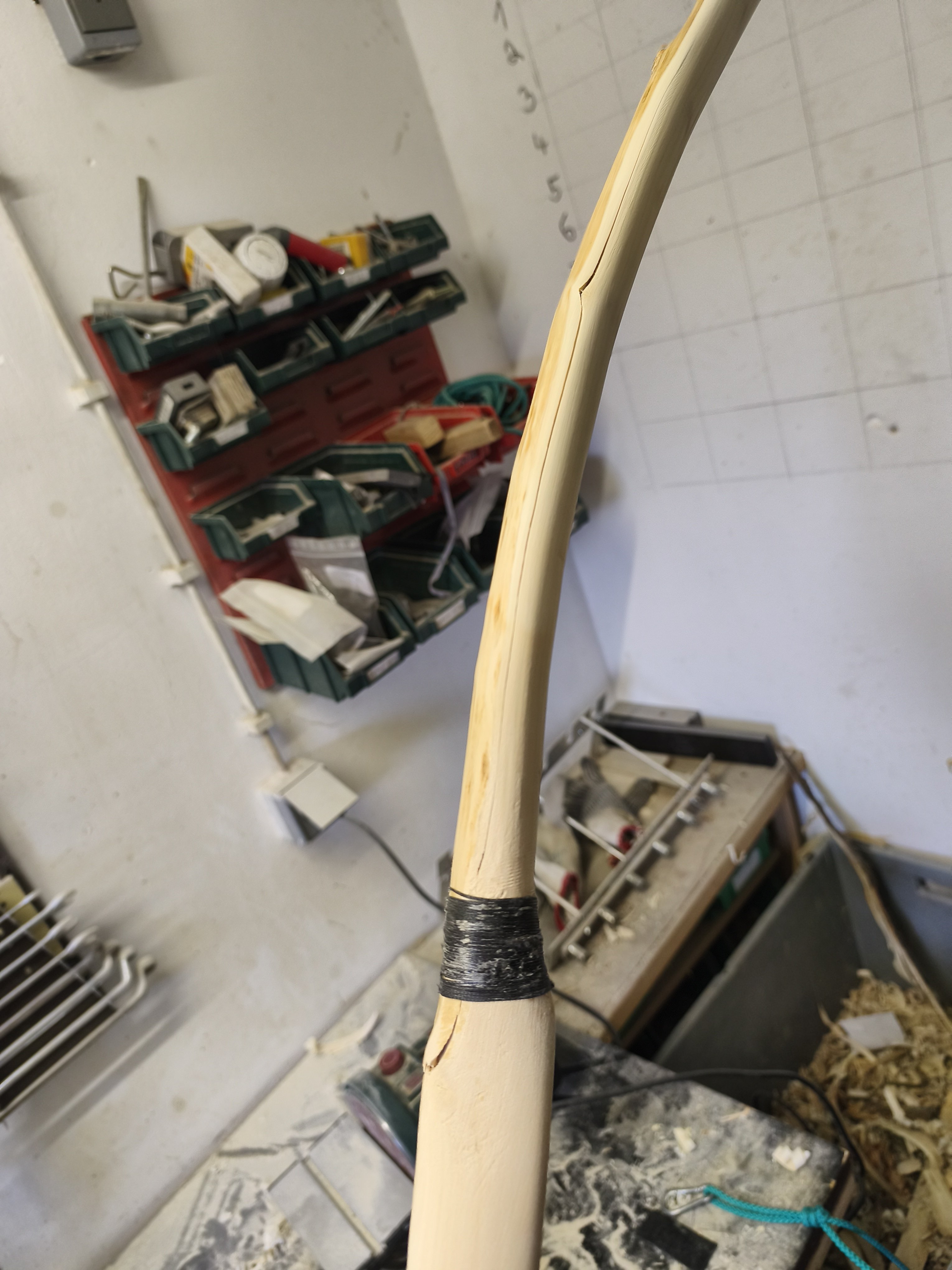

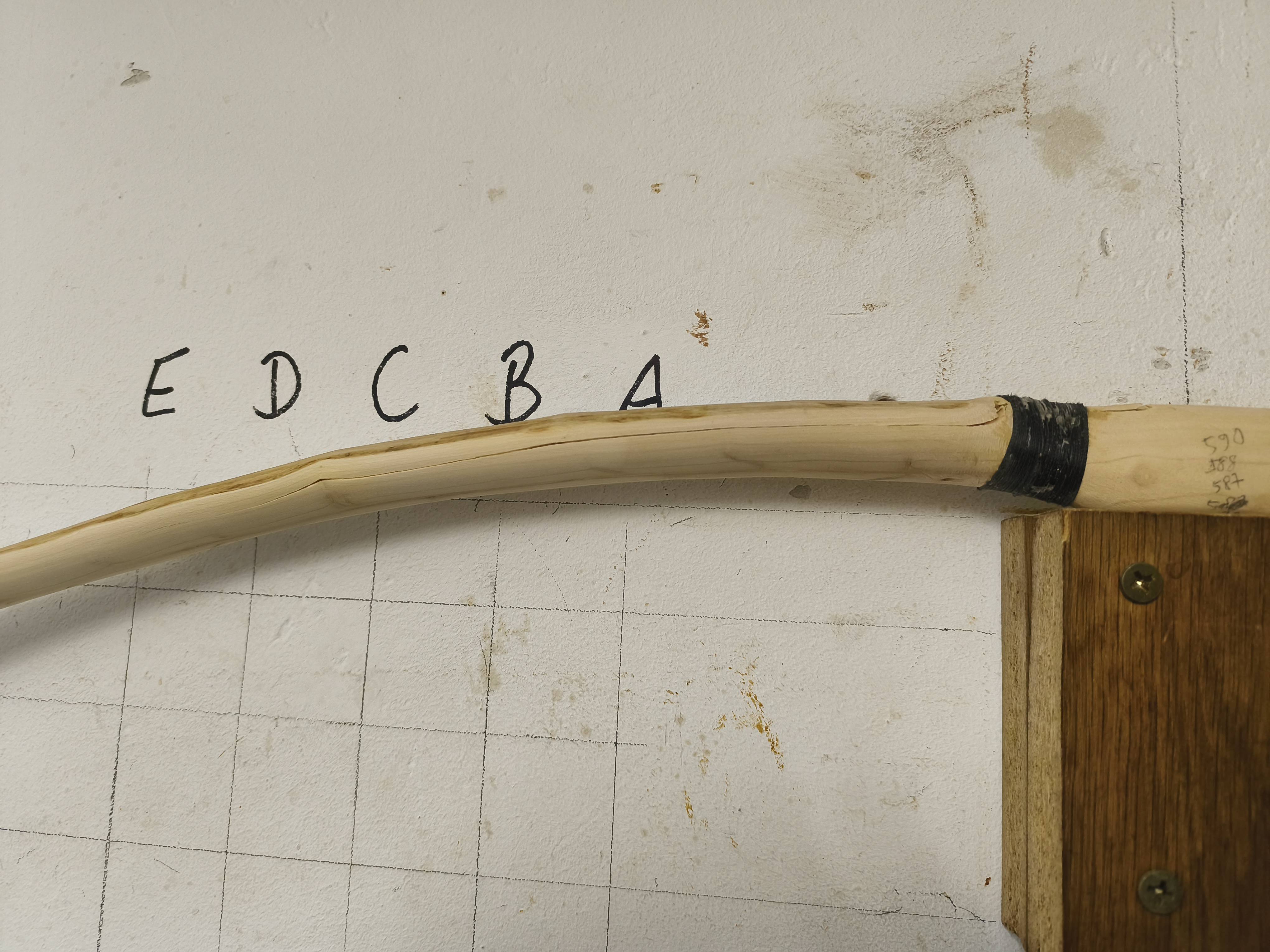

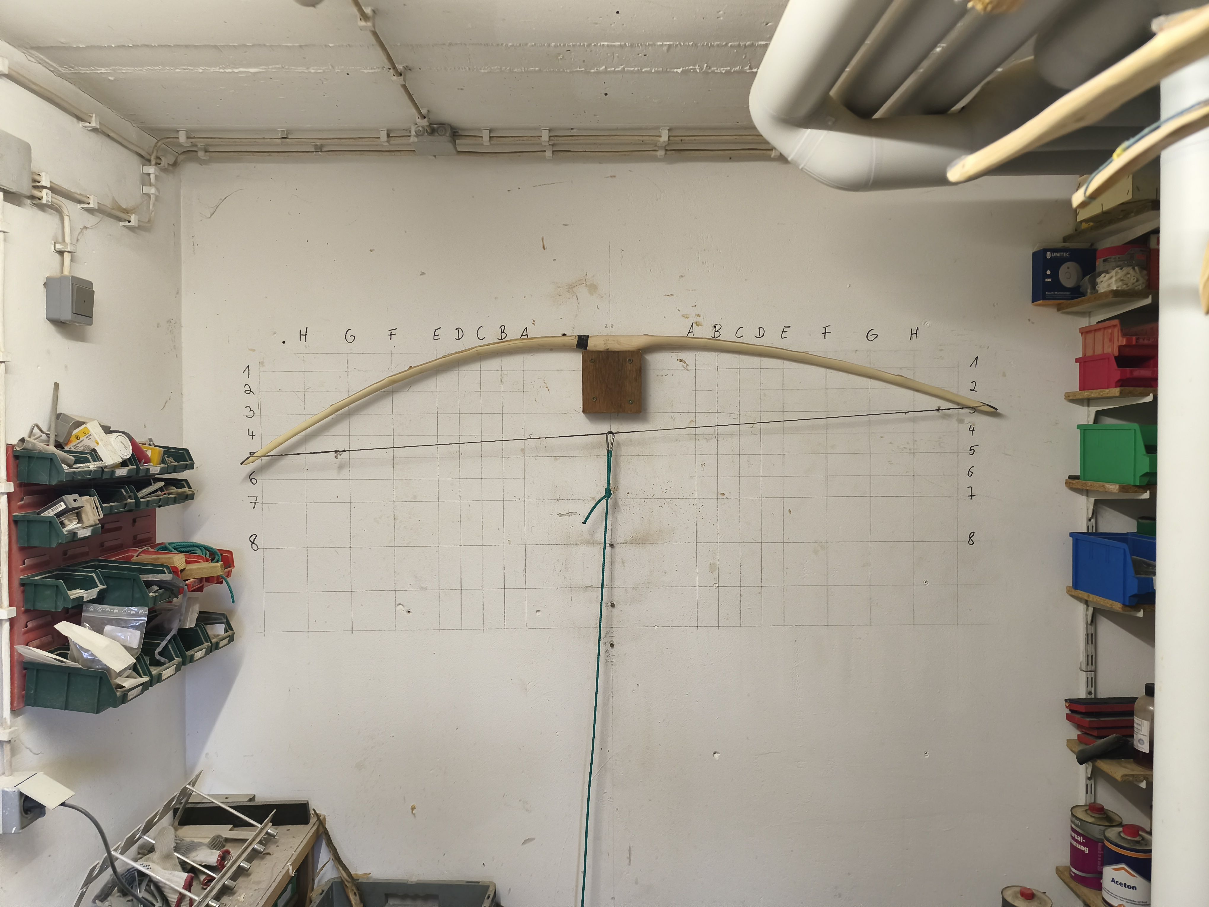

Apfel:
war so ein schöner Sonntag bis grade eben.
hab ihn weitergetillert und Material an den Enden abgetragen
letztes Auszugsbild
letztes Auszugsbild
auf einmal knack.. an der gewickelten Problemstelle im Griffbereich über den Bogenrücken gebrochen..

Roby-Nie
Beiträge: 974
Hat gedankt: 72 Mal
Hat Dank erhalten: 49 Mal
Beitrag von Roby-Nie »
Oh, Schade ... :(
dann wollte der Sapling wohl kein Bogen werden.
42
Beiträge: 7091
Hat Dank erhalten: 301 Mal
Manchmal will's ned. Ofen anheizen und gut
Kannst ja noch n Hasel umnieten und den Grill anheizen
Beiträge: 3553
Hat gedankt: 33 Mal
Hat Dank erhalten: 185 Mal
Naja ganz unverschuldet ist das nicht. Du wolltest den Ast unbedingt entfernen und man sieht am Griff, dass das die Fasern nach oben rauslaufen. Bei einem niedrigen Zuggewicht hätte das vielleicht noch funktioniert, aber der war mit dem Ast im Griff leider drüber. Da hätte eine Wicklung mit Sehne um den Griff geholfen. Vielleicht wäre es auch gegangen, wenn der Ast nicht direkt im Fadeout gesessen hätte, denn gerade da ist die Belastung am Höchsten.... Schade , aber nun hast du was gelernt ;)
LG Markus
Beiträge: 1580
Hat gedankt: 67 Mal

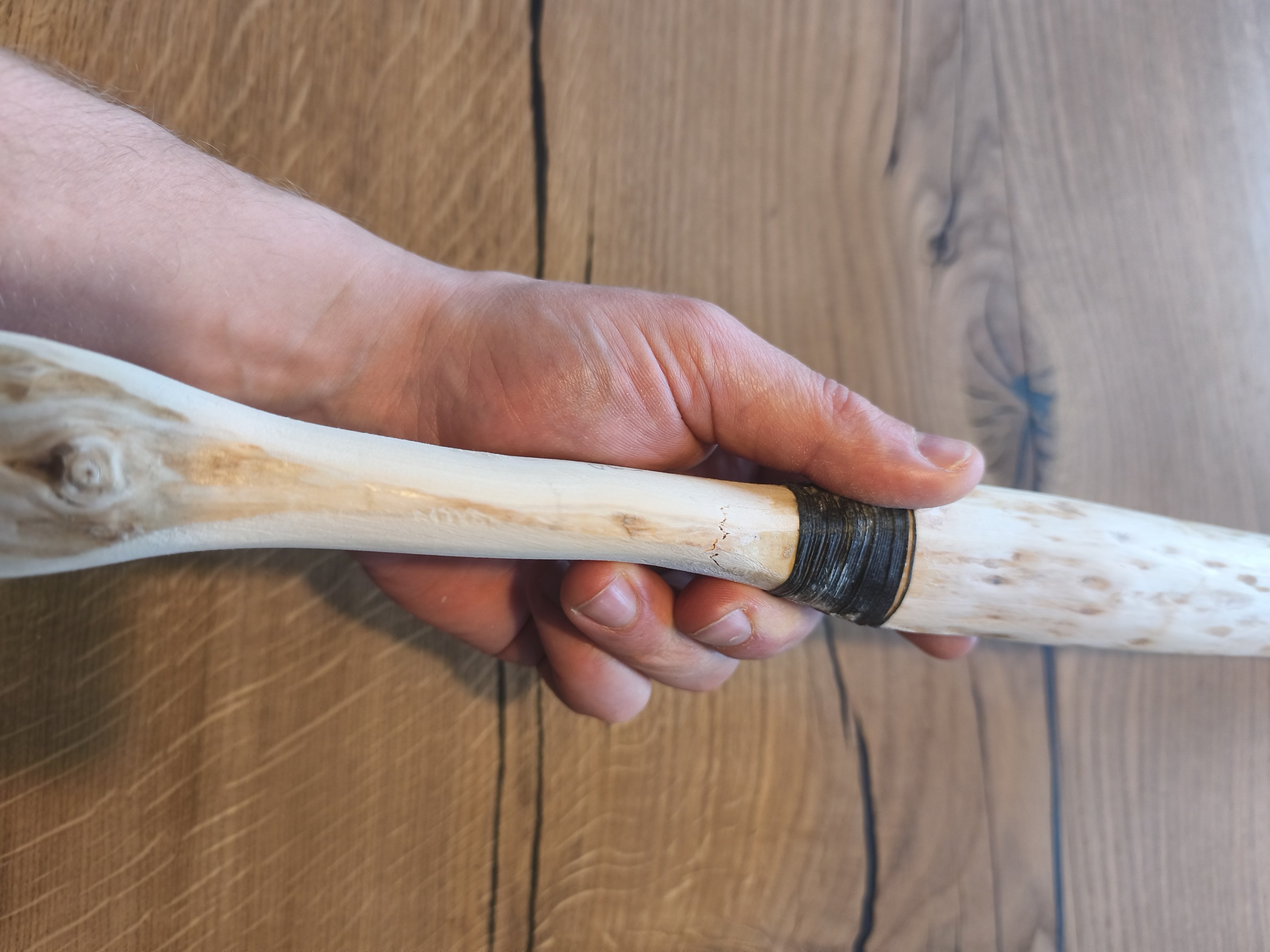

@Markus: das hat mit dem Ast wenig zu tun. der ist im Bereich des Griffs auf der Seite
hier sieht man das astloch
