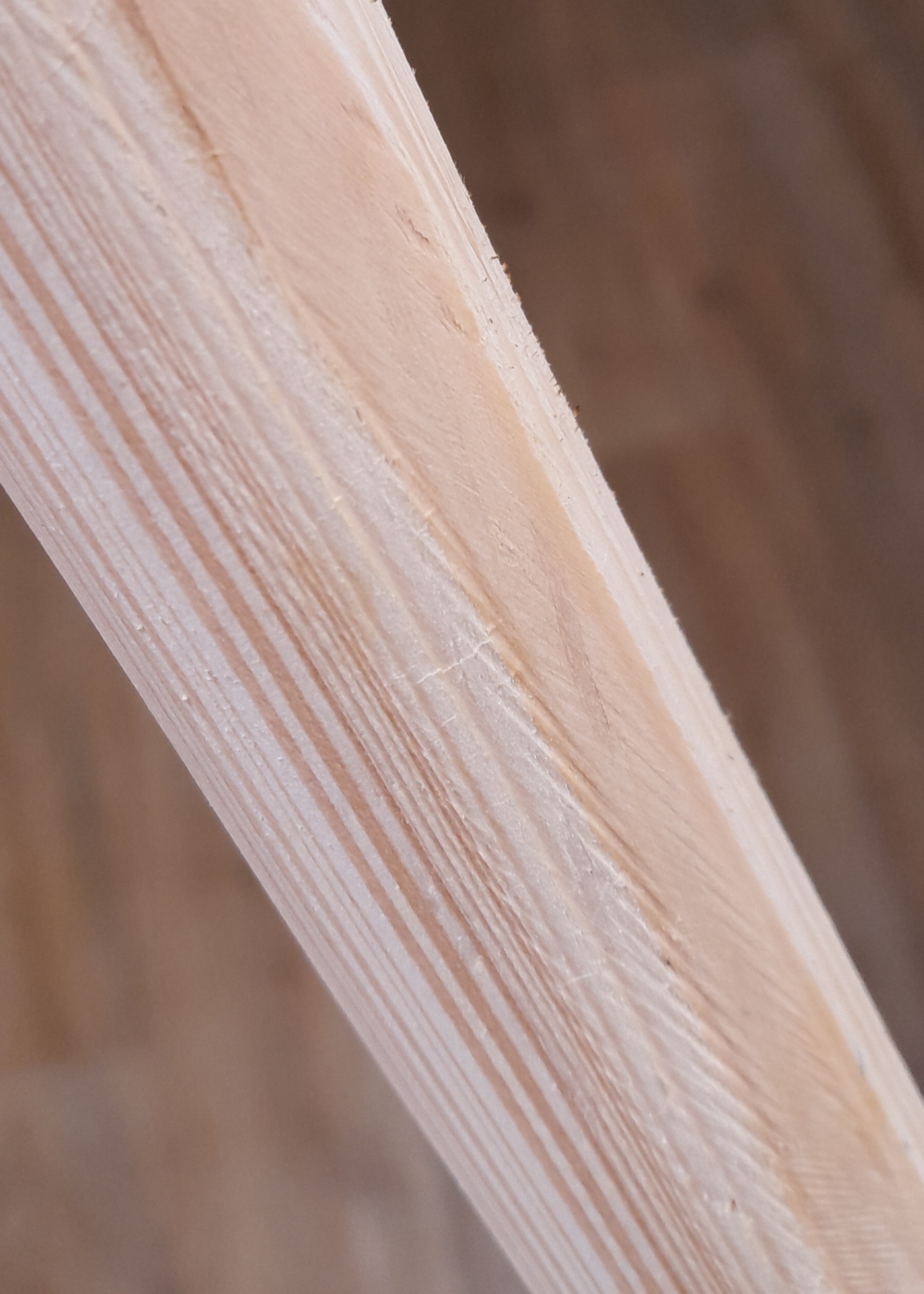

So die Tanne bleibt im Rennen. Mein Backup (Thuja die in der elterlichen Hecke zu groß wurde) ist gefühlt noch bescheidener ::) .
Die Tanne hab ich mit ner Feile in Form gebracht und bis gut 20" Auszug getillert. Bearbeitung mit Ziehmesser, Schweifhobel und Raspel ist nicht so prickelnd da die Fasern gerne ausreisen. Ähnlich wie es Eibe auch gerne hat. Man meint die Fasern drehen ständig ihre Richtung.
Nach dem glätten und groben tillern hab ich die Heisluftpistole geschwungen und den Bauch geröstet.
Anschließend die Bastreste am Rücken mim Löffelmesser abgekratzt.
Der Rohling darf jetzt über Nacht ruhen dann schauen wir weiter. Währenddessen versuche ich mich mal an der Lederherstellung ::)

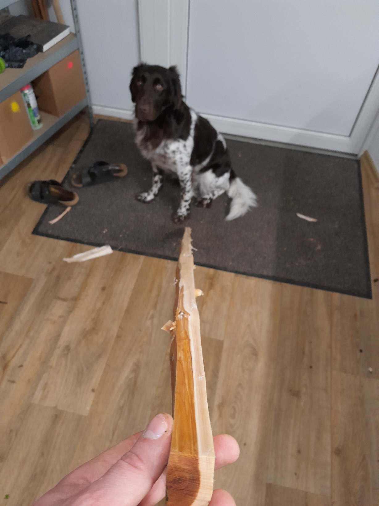

Astige Seite weggeschnibbelt
Rinde mit Ziehmesser und Löffelmesser sauber gemacht
Kritische Blicke
Kritische Blicke
Das Holz ist noch sehr nass und darf jetzt mal trocknen.
Gewicht 1750 Gramm
Spannenderweise variiert die seitliche Splintdicke und passt eigentlich nicht zur Lage des Kerns. Mal schauen wie das Stöckchen sich verhält.
Ach ja es handelt sich um eine männliche Eibe

Dein Hund hat den richtigen Blick drauf😂😂
