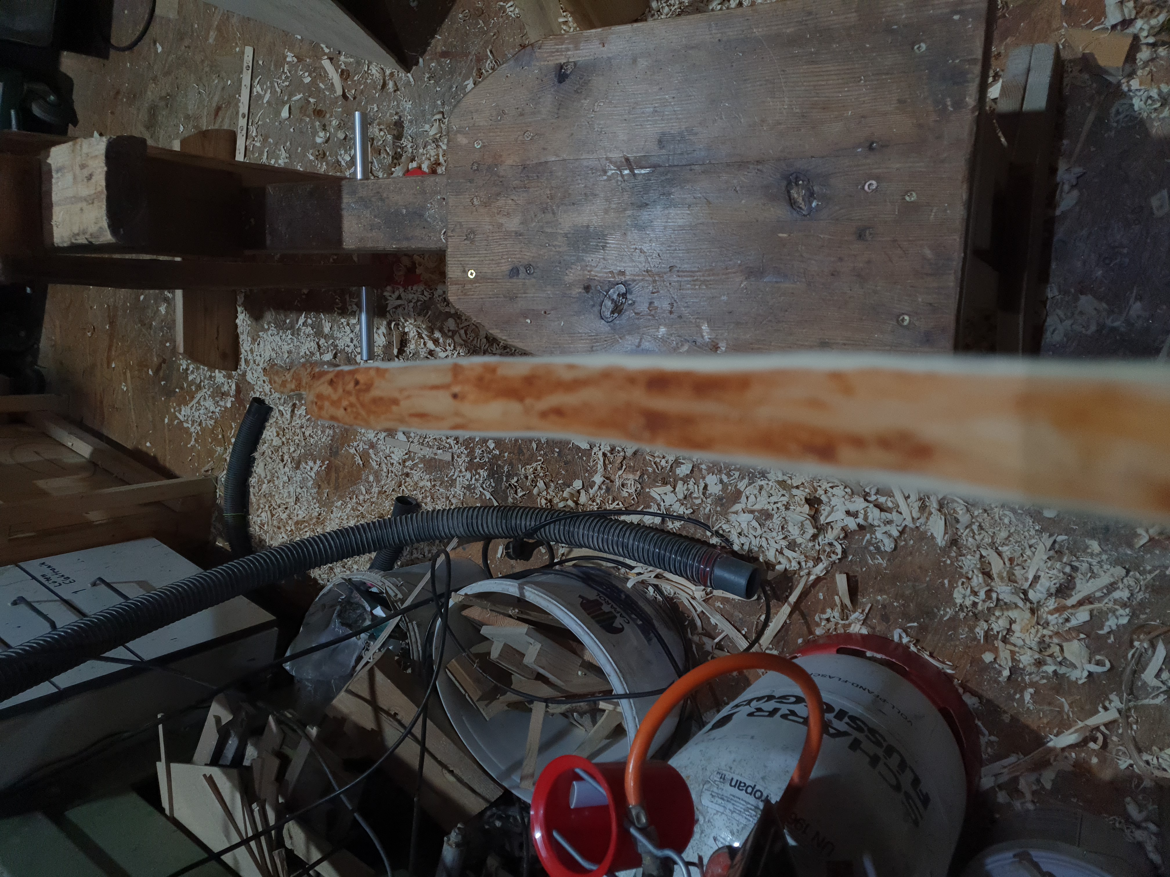

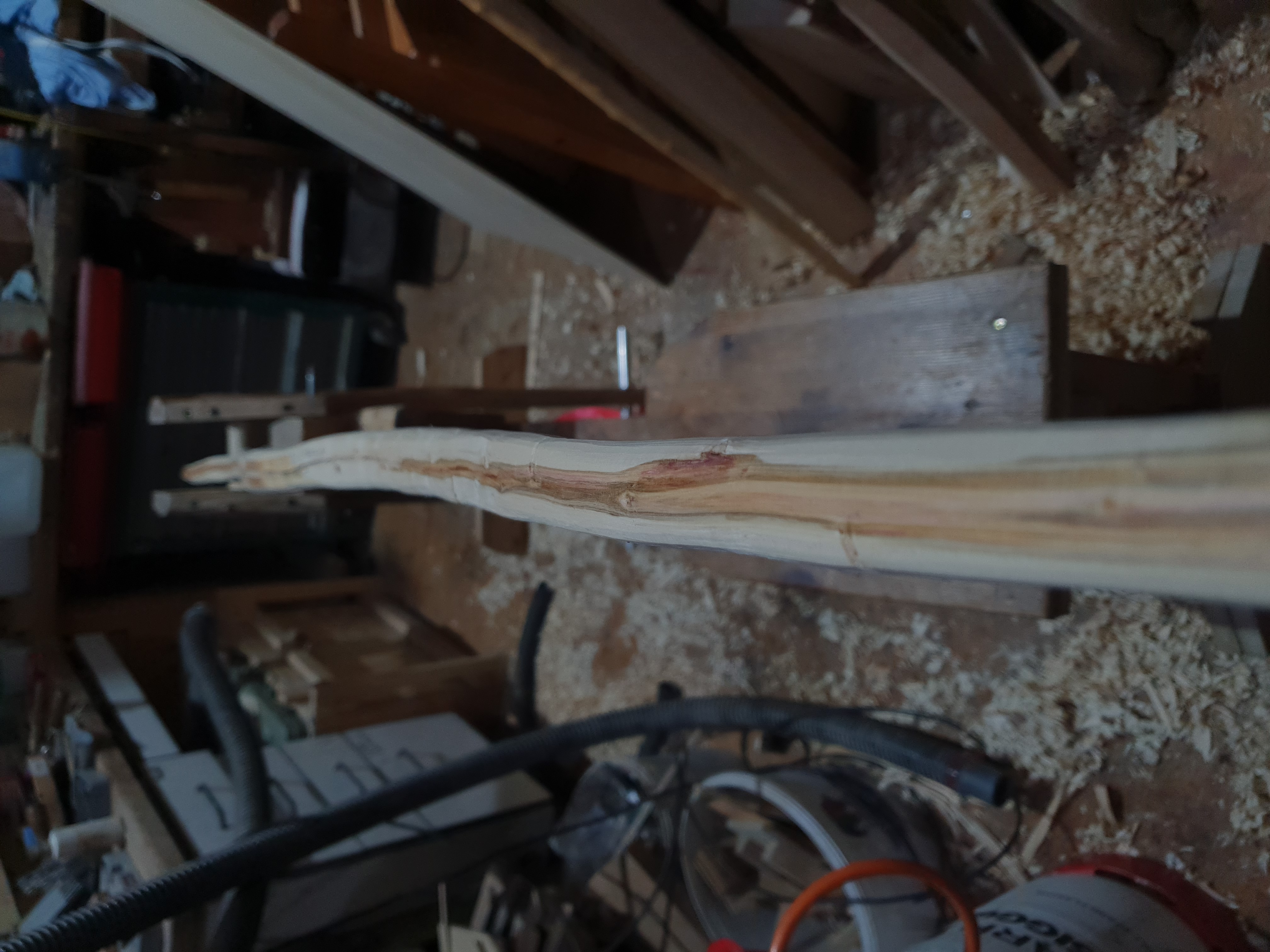

Heut mal wieder was gemacht.

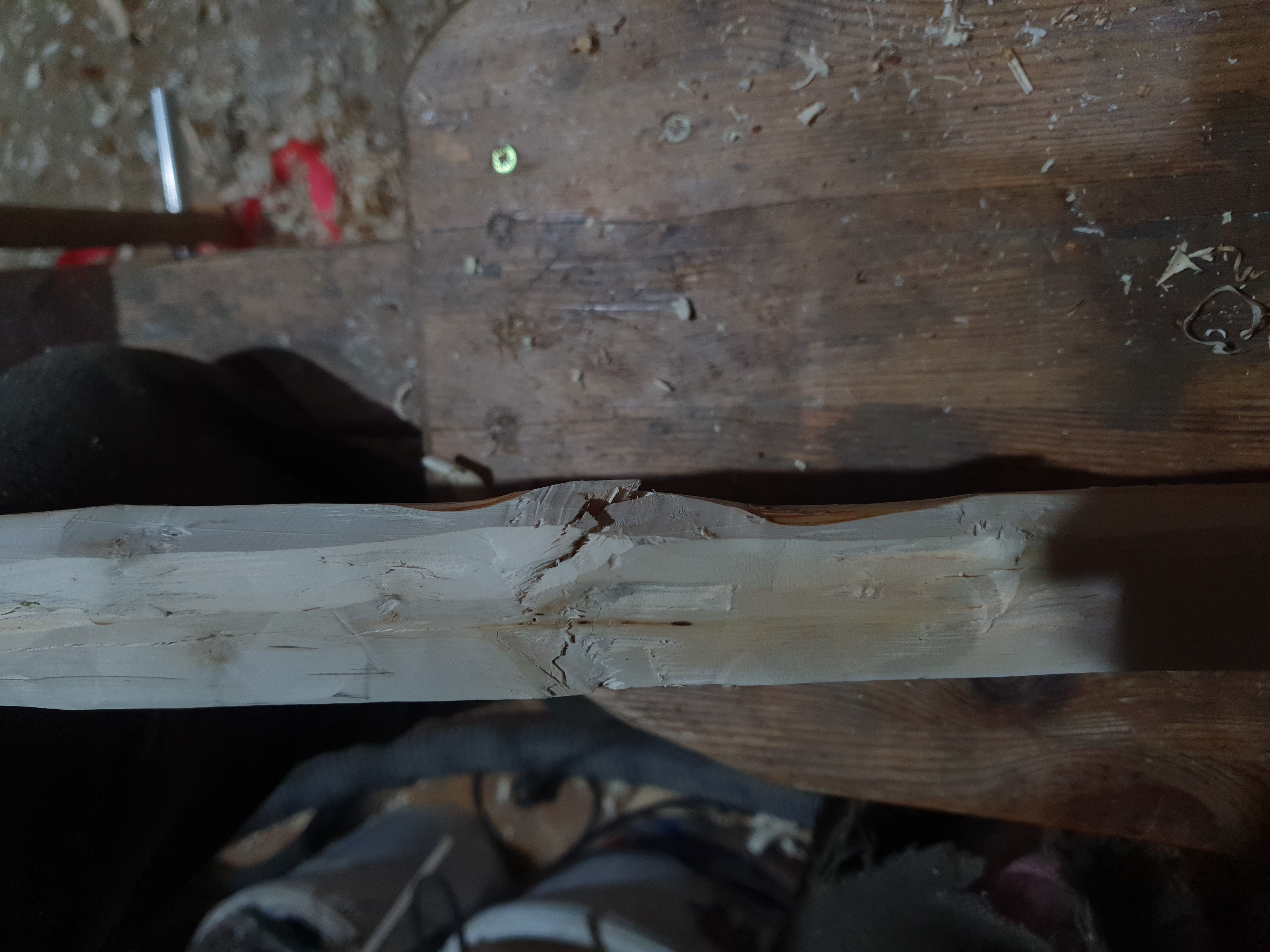

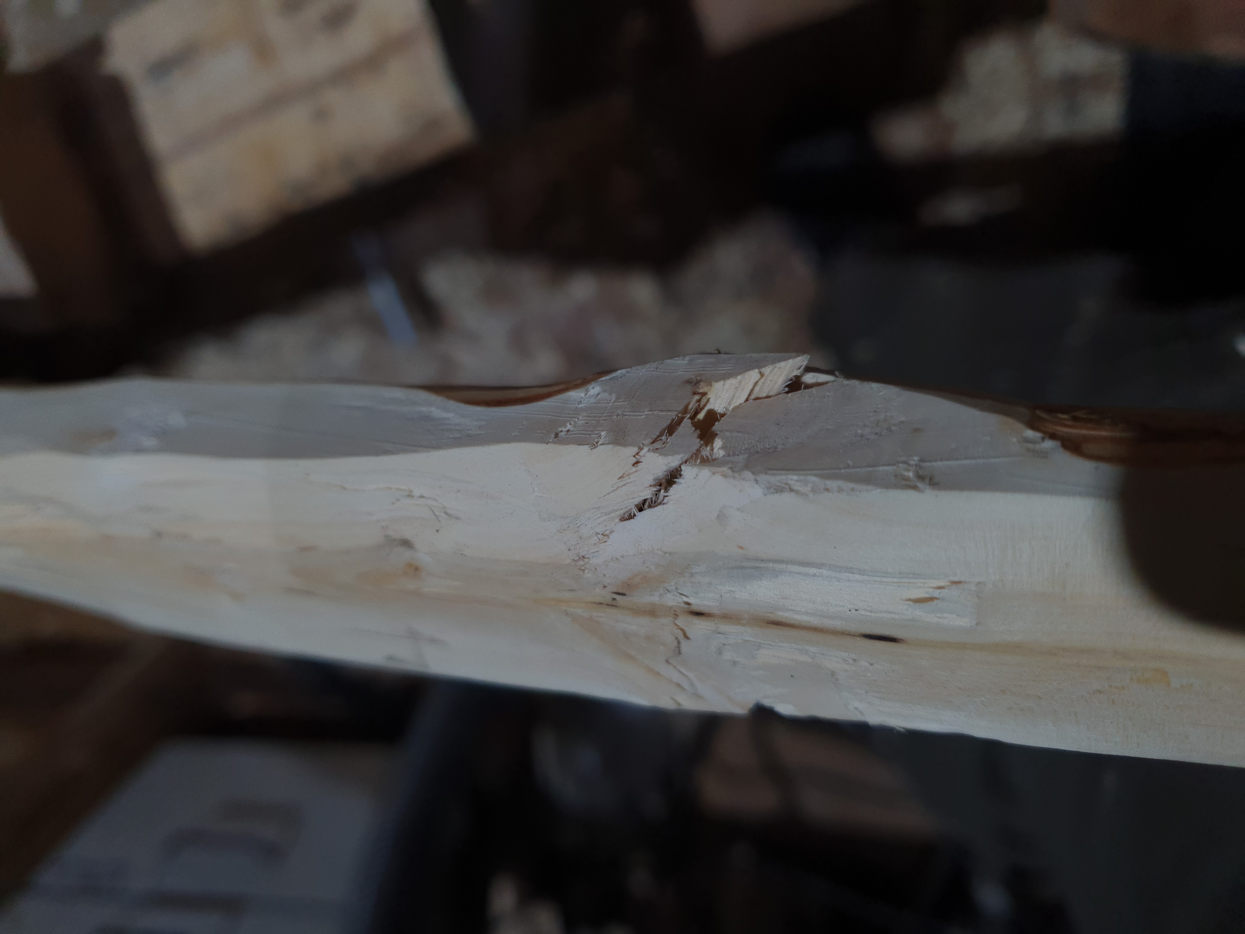

Der Weissdorn hat das seitliche Aufspannen zur Sehnenlagekorrektur übel auf genommen
Entweder ich säg den auf 160cm ab oder ich föhn da Eule rein und probier's. Ein Warbow wird das definitiv nimmer. Der Ast hat mir von Anfang an missfallen.
Von der Schlehe hab ich heut 300g Holz runtergeschitzt. Die sieht schon langsam wie ein Bogen aus.

fatz hat geschrieben: 30.01.2026, 19:27 Ein Warnow wird das definitiv nimmer.
Wer braucht schon einen Warnow ;D
Nur mit Kleber dürfte das nicht halten, fürchte ich

ich glaub auch ned. :-\
danke fuer den Hinweis

Puh, ich hätt da auch Bauchweh. Bin auch für abschneiden.

Der Riss schaut auf dem Foto ein bissl schlimmer aus als in echt. Der ist nur in dem Ast. Das auf der anderen Seite vom Stave ist nur ein Span, der da noch dranhaengt

Heut noch ein bissl am Weissdorn geschnitzt. Nur an dem WA mit dem geknackten Ast um zu entscheiden wo ich absaege.
Ein bissi Belasten und der Ast hat nochmal geknackt. Genau da abgesaegt. Da ging nix mit drinlassen. Noch 160cm uebrig
und in der Mitte isser 1cm ausmittig. Gefaellt mir nicht. Der kommt erstmal in die Ecke und ich schau irgendwann ob ich
daraus noch n Loeffel machen kann...
