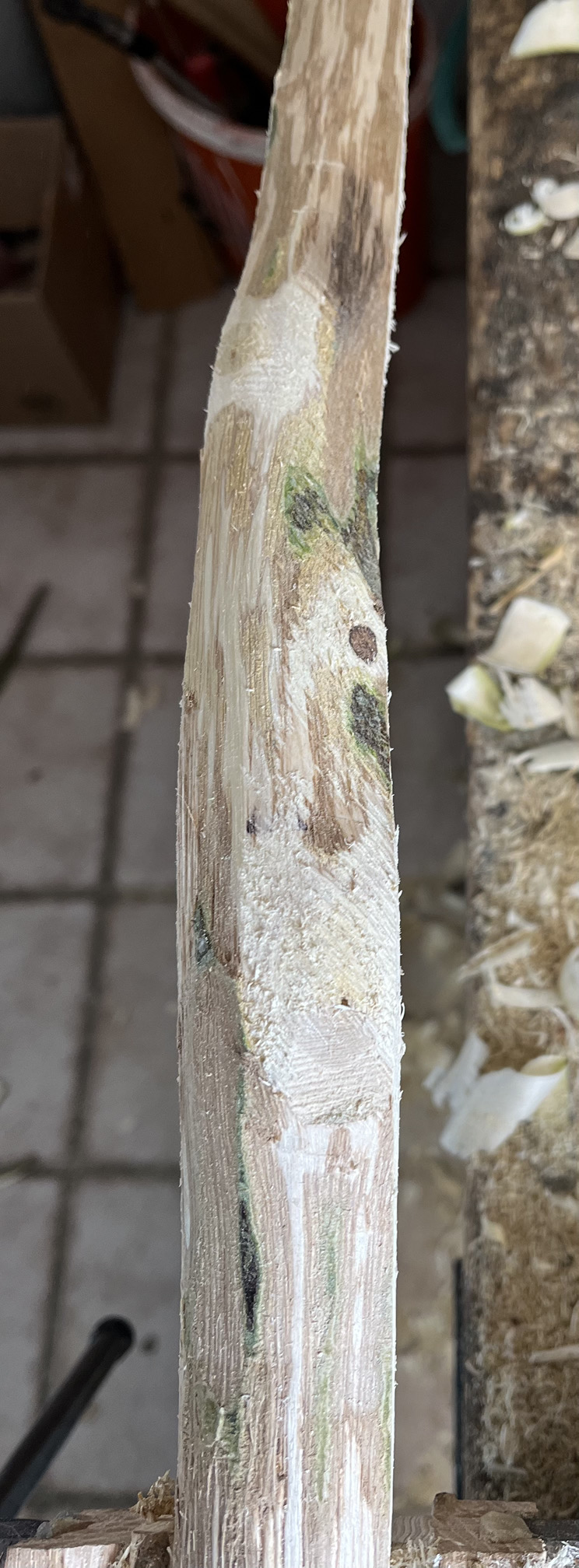

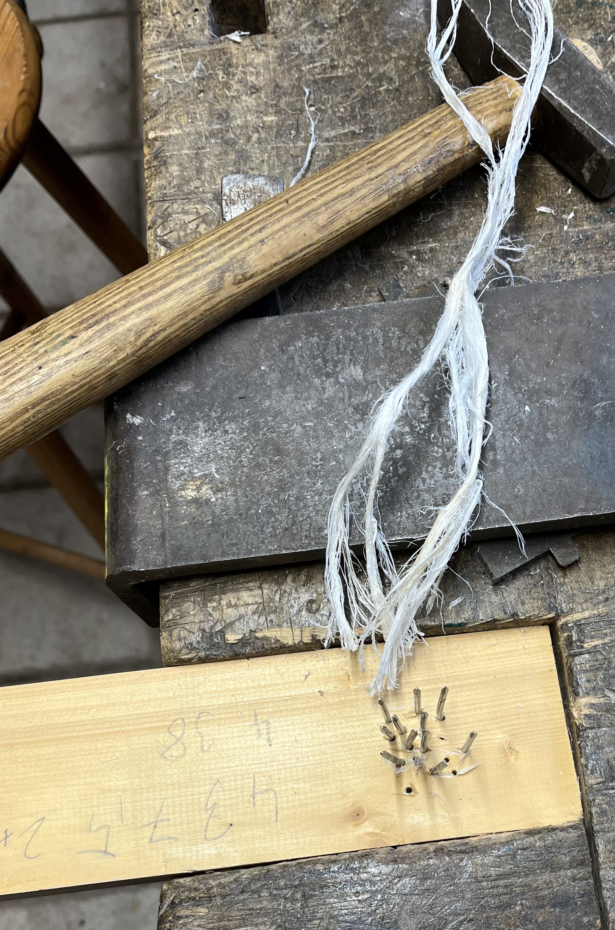

Re: Saplingbow 18, schnabelkanne, Hainbuche, Berberitze,Douglasie
Sehnen geklopft.
Die Hainbuche ist zur Heizung umgezogen, ist noch immer rissfrei.

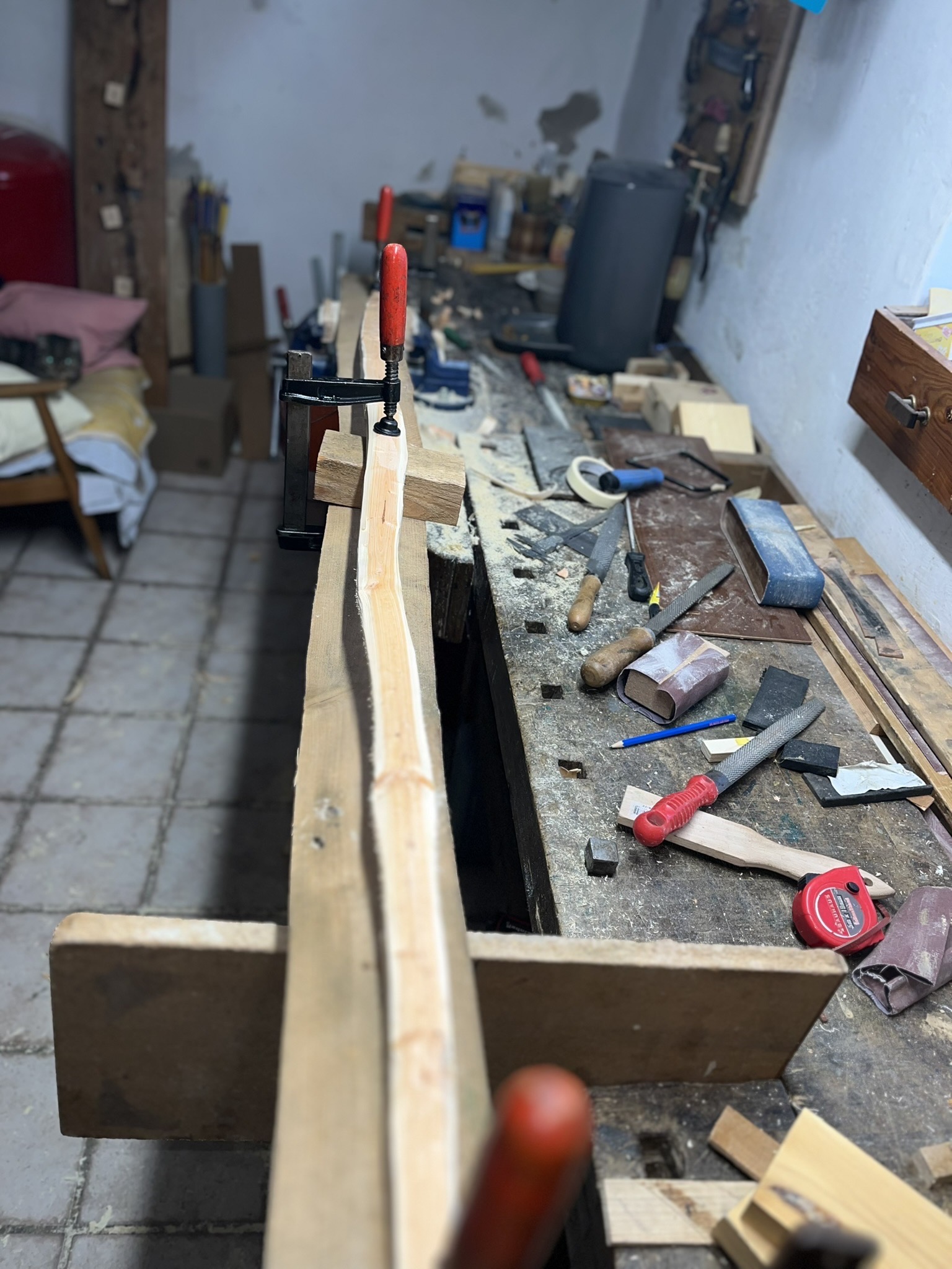

Die Hainbuche ist trocken, gerissen ist sie auch nicht.
Es gibt aber mehrer Äste die etwas ungünstig liegen.
Für den Griff habe ich ein Reststück im Wasserbad erhitzt und dann angepresst.
Die Douglasie ist auch noch Rissfrei und in der ungeheizten Garage.

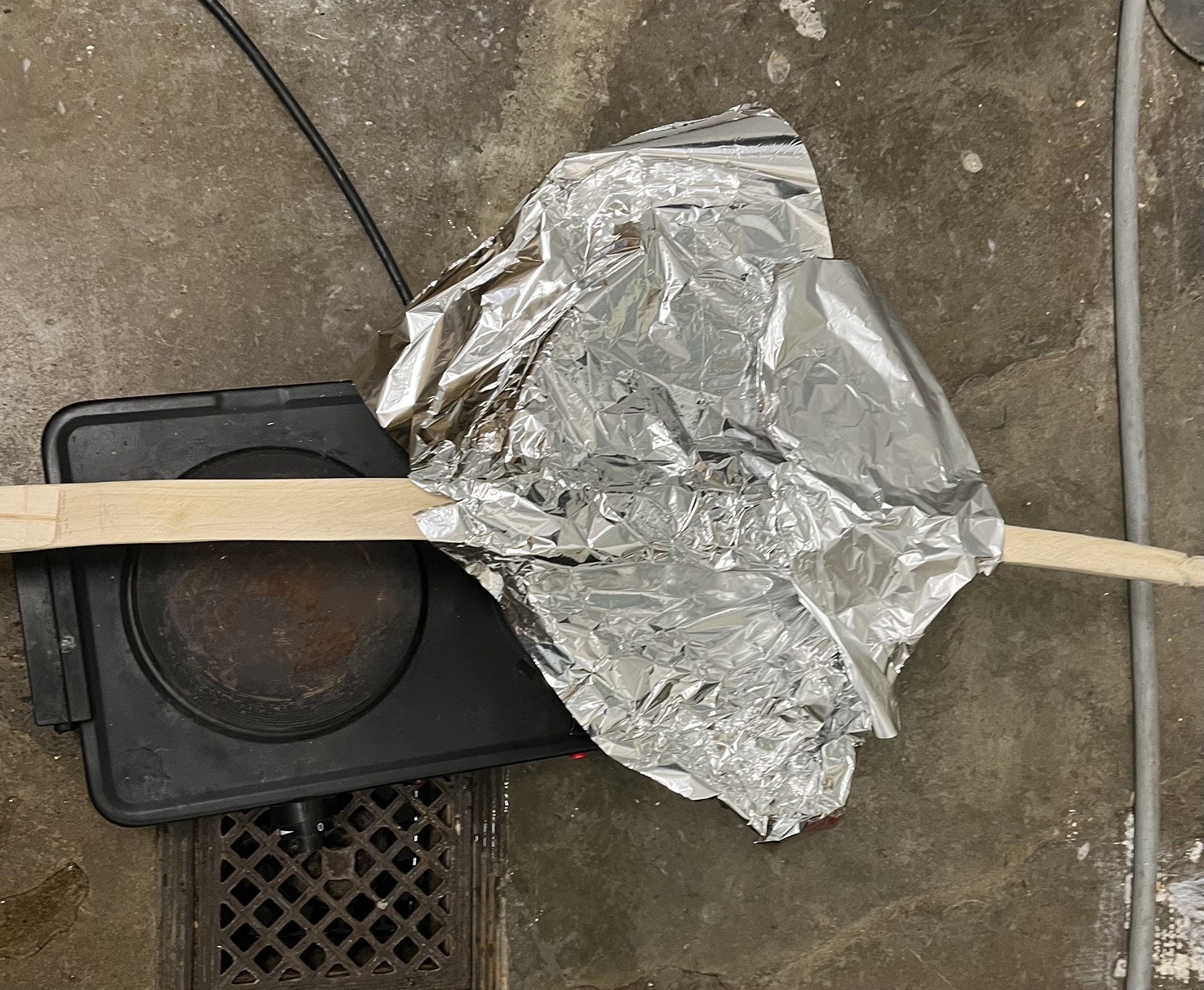

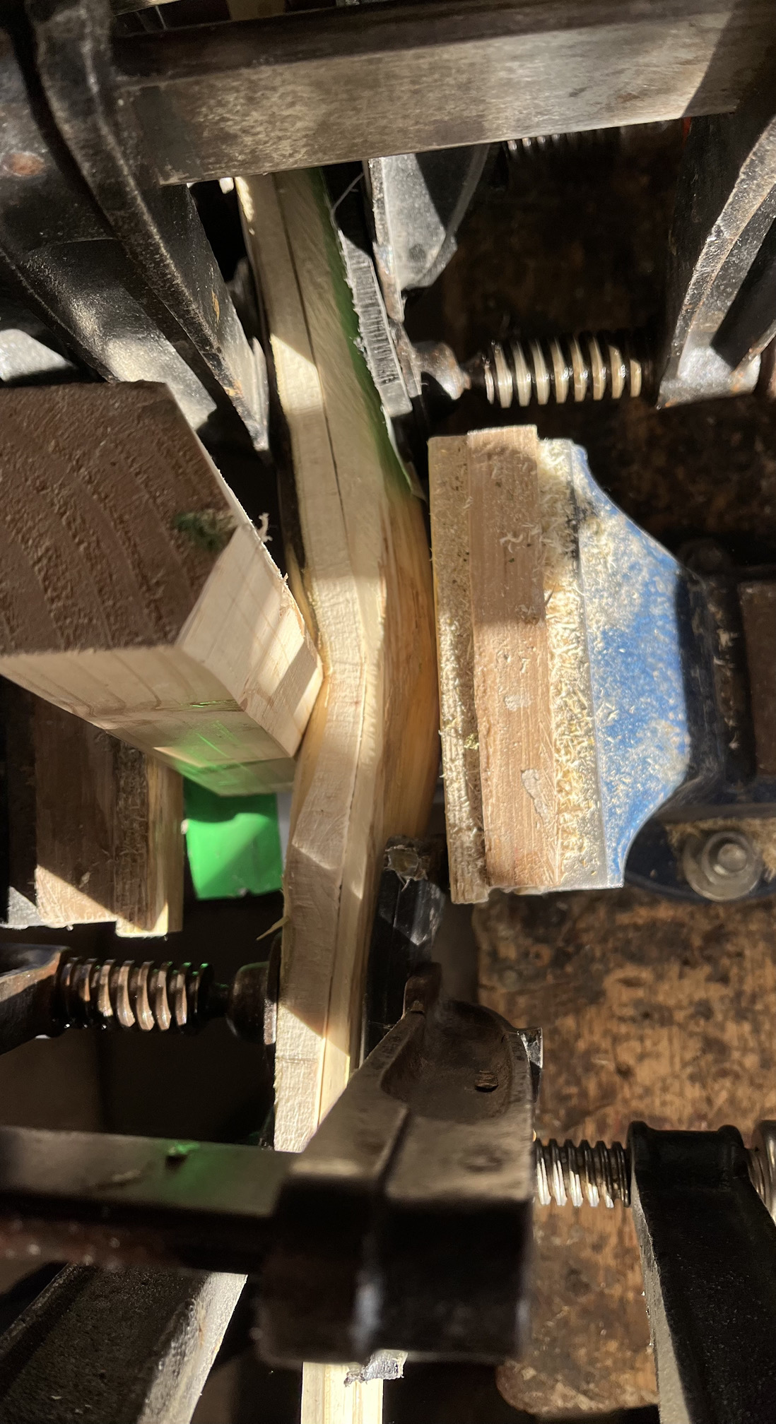

Servus,
habe heute den Deflex/Reflex Hainbuchen Stave auf Standhöhe gebracht.
Leider läuft die Sehne am Griff vorbei, der Bogen ist stark verdreht.
Ein Versuch mit Dampf den Stave zu biegen, wenn das nicht klappt dann Brennholz, das Ding ist zu krumm für das Design.

Sind 5 Straussensehnen genug für einen Sehnenbelag?
Wie lang soll ich ihn bauen.
Mitbiegender Griff?
Momentane Länge 182 cm. Breite 4 cm.
Das Holz ist halt extrem spröde, es sollte halt ein möglichst materialschonendens Design werden.
Bitte um Vorschläge.

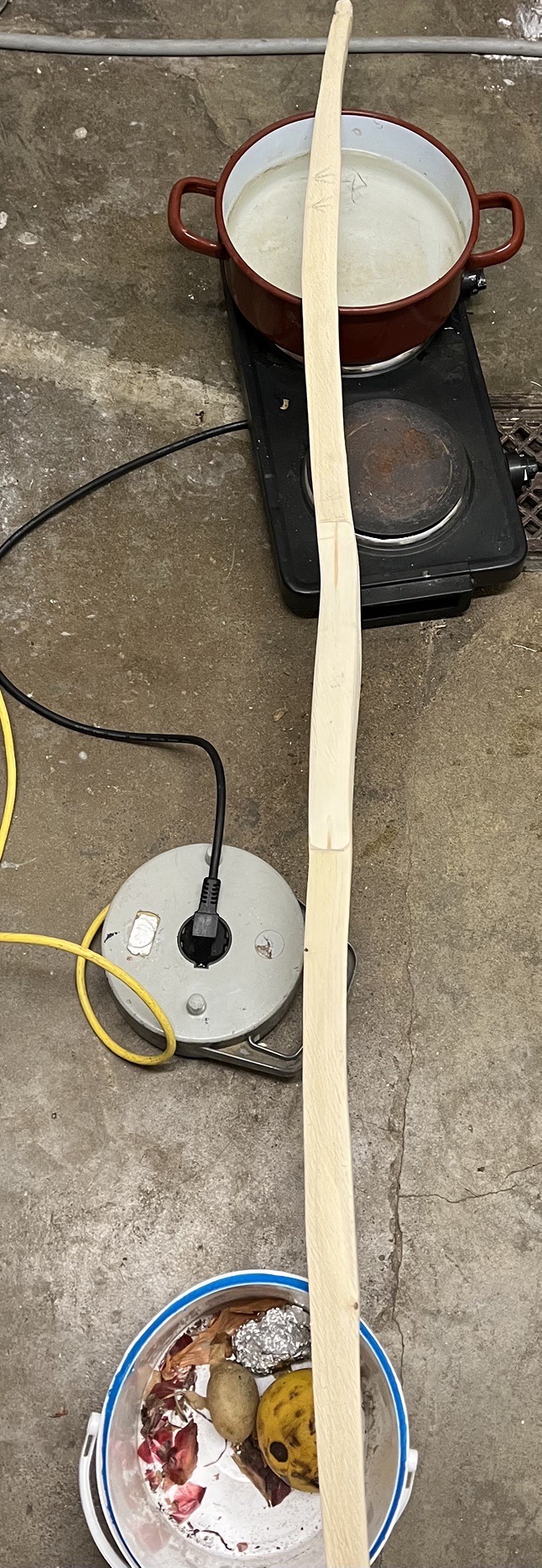

Meine Hainbuche ist leider ausgeschieden.
Nachdem ich gestern die Sehnenlage mit Dampf korrigiert habe (an den WA Enden), ist sie heute bei geringem Auszug, in griffnähe gebrochen.
Im Griffbereich waren einige Äste, dort ist er gebrochen, am Übergang zum Griffbereich, ist bei dem Reflex/Deflex Bereich eine echt kritische Stelle.
