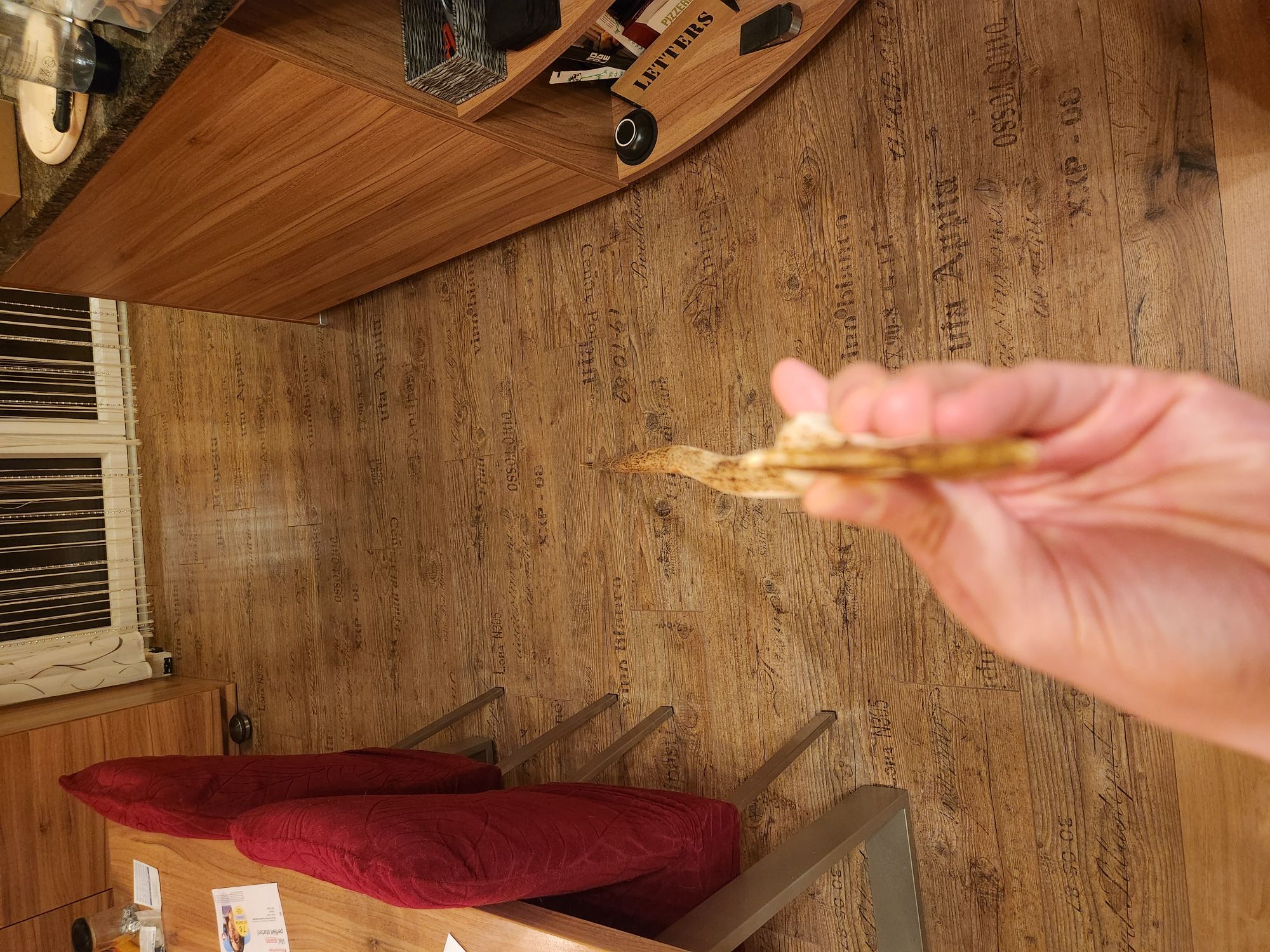

Ich hab grad den ersten Wurfarm geröstet. Hab ein Brett mit der Perfekten Länge gefunden, das genau zwischen die Geweihenden passt. Da hab ich klitschnasse Tücher drauf gelegt, den Bogen mit dem Rücken nach unten drauf und den Griff mit ner Schraubzwinge nach unten gedrückt. Also weg mit dem Reflex. Und die Enden mit ner Leimzange auf Position gehalten. Was sagst du zum Farbton? Ich bin 12x drüber gegangen mit ungefähr 1cm pro Sekunde. Hab noch keine Erfahrung mit Rösten...

Ich hab das auch erst einmal dauerhaft hingekriegt, aber da war er dunkler. Kann aber sein, das es so passt.
Fix hinzwingen geht zwar, aber du kriegst ned mit wann er weich wird. Deswegen mach ich das lieber freifliegend mit Gewicht.
Da siehst dann wenn sich was bewegt. Man muss halt daneben was hinklemmen, damit man einen Messpunkt hat

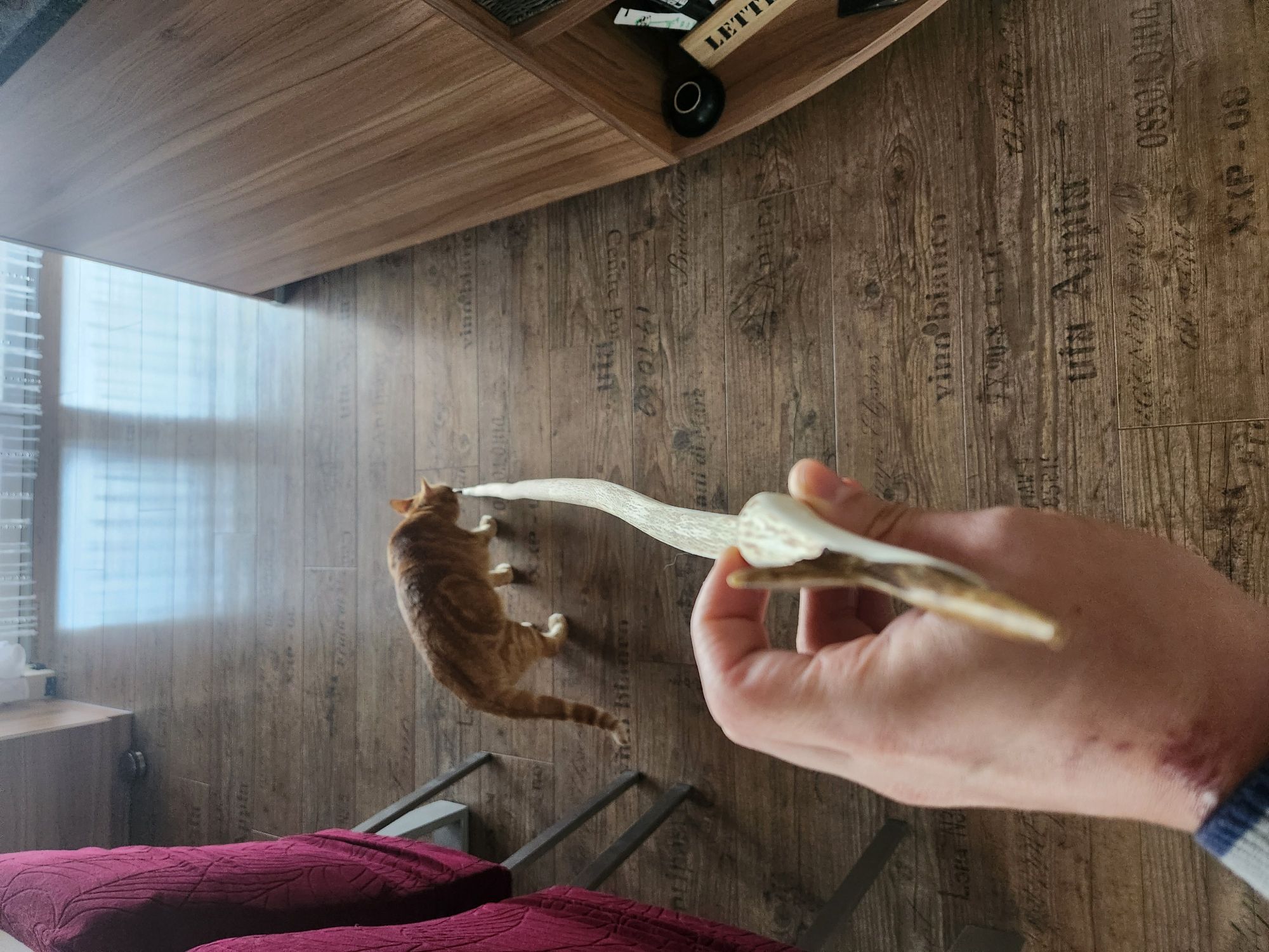

Leider ist der wieder zurück gekrochen. Kommt mir fast noch schlimmer vor als vorher. Ein Wurfarm ist schön gerade, der andere läuft total zur Seite. Man könnte den Bogen zwar ein wenig kippen, aber dann passt die Ausrichtung der Geweihspitzen nicht mehr...
Ich werds nochmal mit Rösten probieren, aber wenn das nicht klappt muss das Geweih wohl nochmal runter...

Ich hab nun eine Sehne für den Bogen gebaut, weil meine Tillersehnen zu kleine Öhrchen haben. Die gingen nicht über die Geweihspitze schieben. Aber beim Versuch ihn aufzuspannen dreht er sich noch immer dauernd weg... ich werd versuchen auf der Seite von der er sich wegdreht, etwas Holz abzutragen, vielleicht bekomm ich es so in den Griff. Wenn das auch nicht helfen sollte muss das Holz scheinbar auf einer Seite viel stärker sein als auf der anderen. Vielleicht war das Holz noch zu jung für einen Bogen. Das Holz schien an manchen Stellen auch einen leichten grünstich zu haben...
