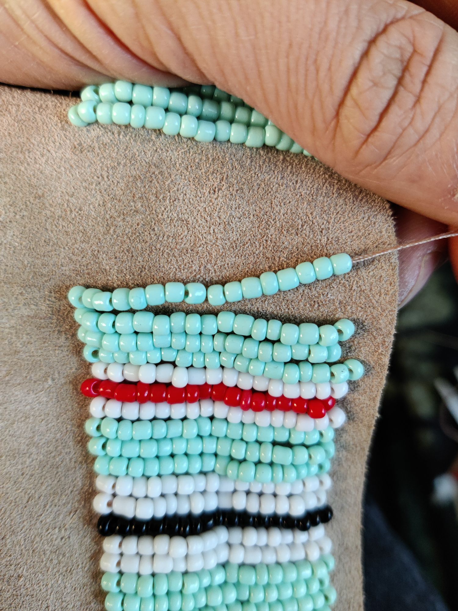

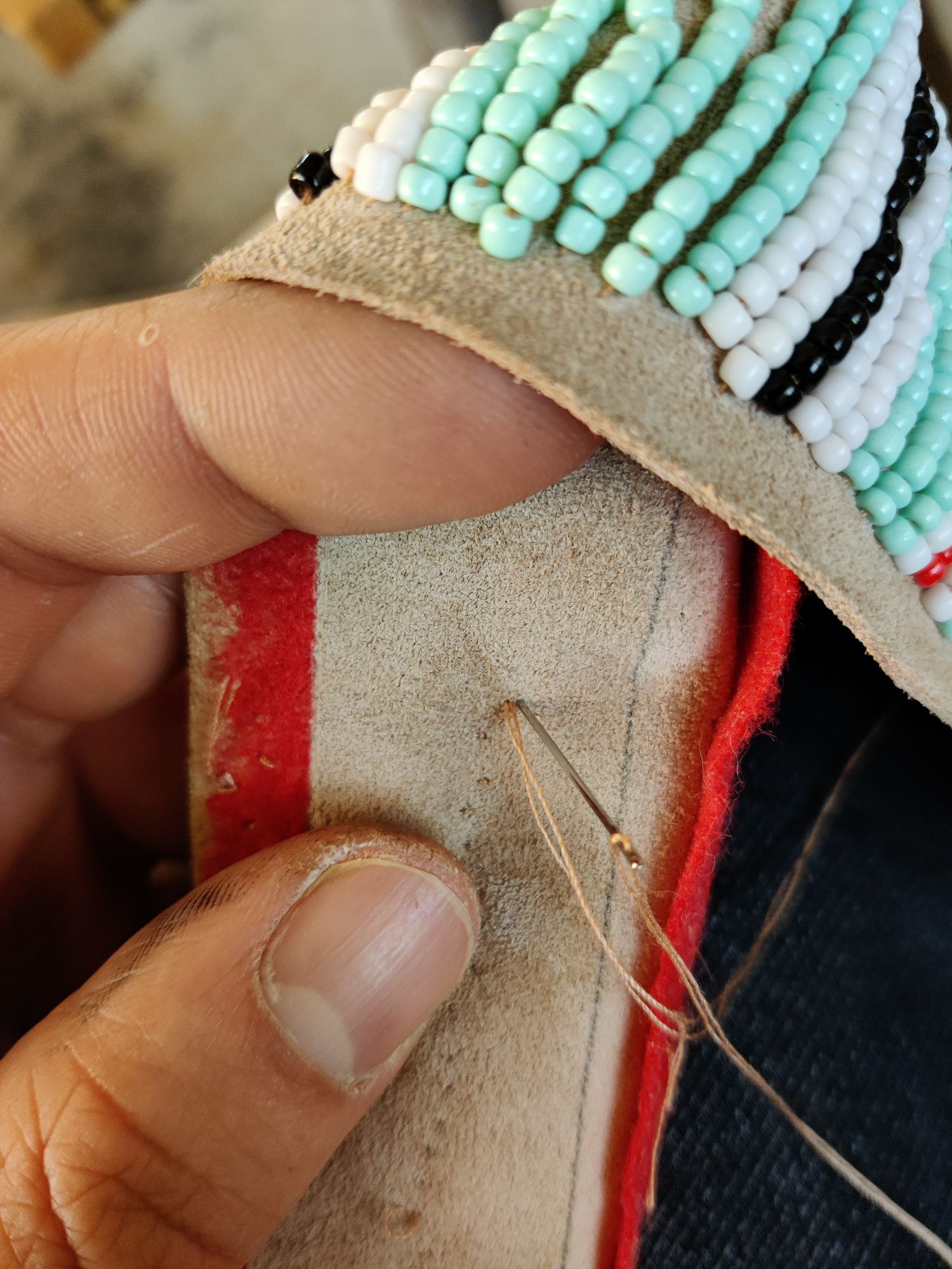

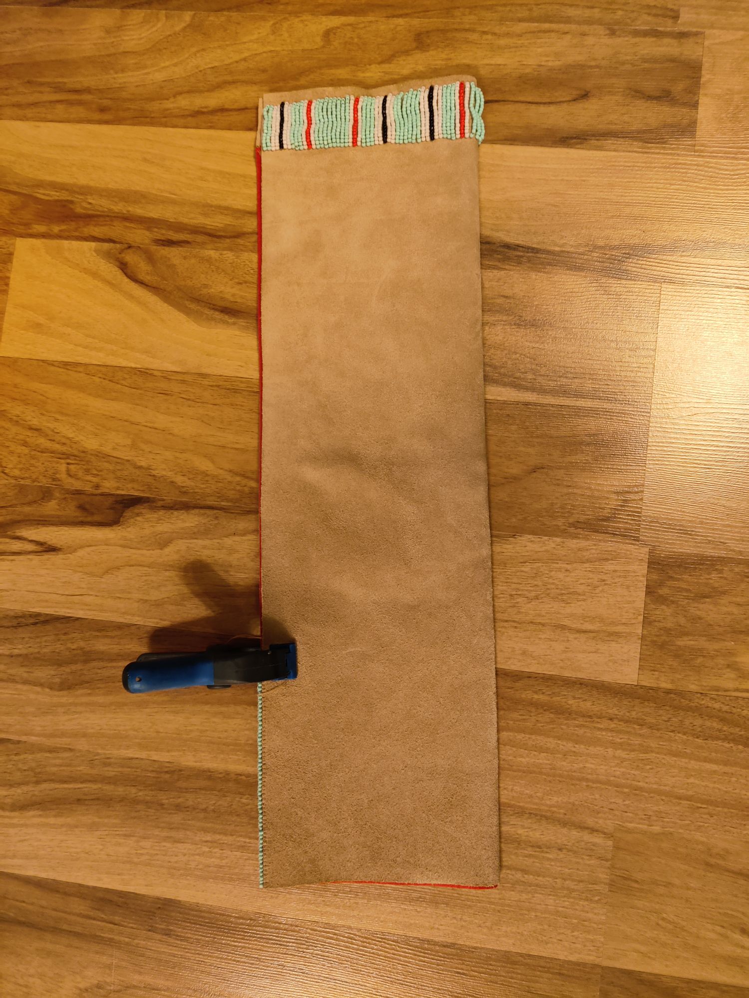

Der Anleitung im Buch zufolge sollte man beim Köcher die Seite an der die Öffnung ist, mit Kleber bestreichen und umschlagen, danach den Köcher zusammenfalten, zunähen und dann erst die Öffnung mit Perlen einfassen. Da ich mir so garnicht vorstellen konnte, wie man da noch vernünftig die Perlen anbringen können soll, hab ich die Reihenfolge geändert. Ich hab das zusammennähen unterbrochen, hab den umgeklebten Rand wieder gelöst und zuerst die Perlen, die den Köcherrand bilden sollen, aufgenäht. Danach erst mit Kleber eingestrichen, umgefaltet und jetzt im Anschluss werde ich erst den Köcher zunähen.
Den Rand mit Perlen einfassen war eine ewige Prozedur. Daran hab ich die letzten Monate hin und wieder neben dem Fernschaun gearbeitet. Das hab ich nun folgendermaßen gemacht:
Hier hab ich das zunähen unterbrochen
Von hinten durchgestochen und ca die Hälfte der benötigten Perlen aufgefädelt.
Dann etwas links versetzt nach hinten durchgestochen (sodass die Perlen eine schlaffe Schlaufe bilden)
Dann wieder nach vorne gestochen
Die restlichen Perlen aufgefädelt
Wieder gleichermaßen nach hinten und wieder Vorne gestochen
Dann die Nadel durch alle Perlen zurück gefädelt
Somit hab ich nun 2 etwas schlaffe Schlaufen
Diese werden beim umschlagen straff gezogen
Umgeklebt
Umgeklebt

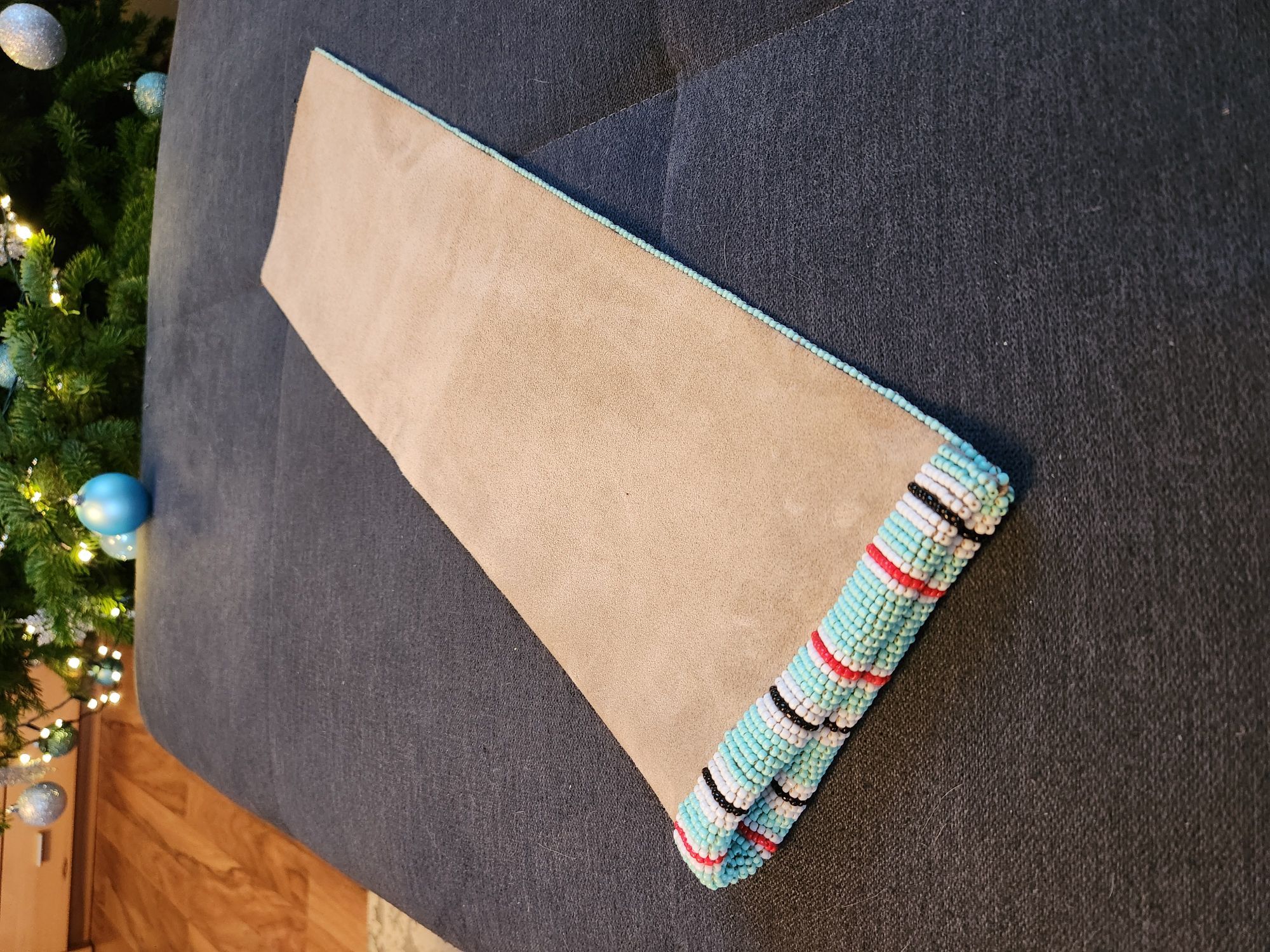

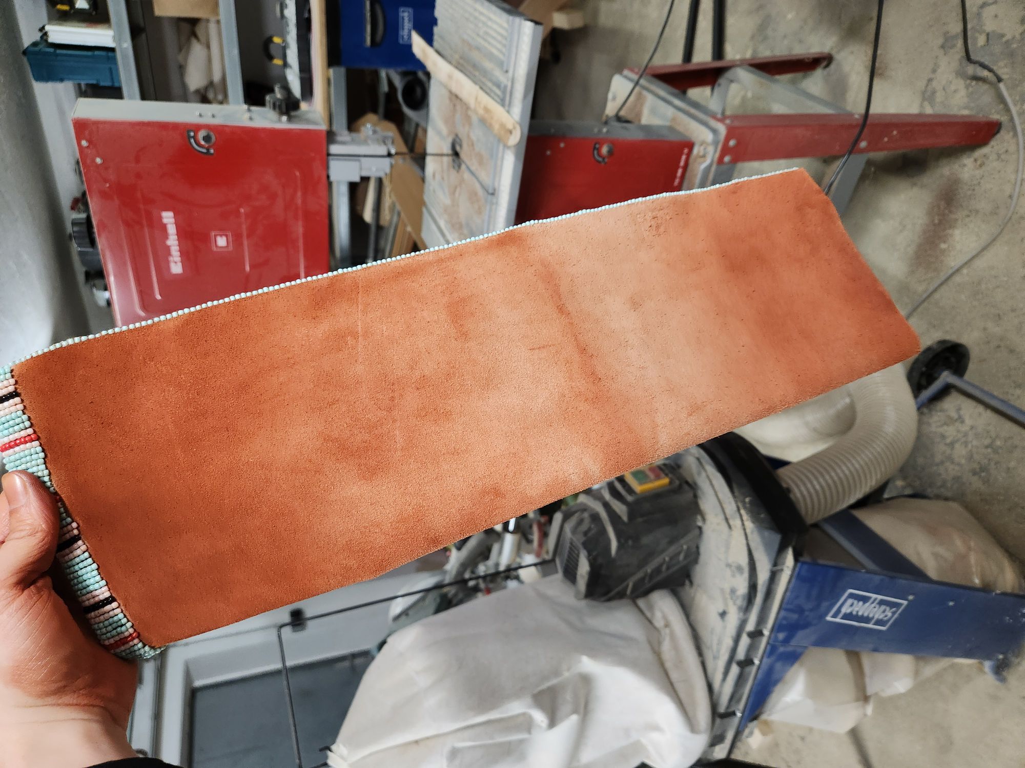

Hier hab ich mich auch mal wieder aufraffen können weiter zu machen 😂

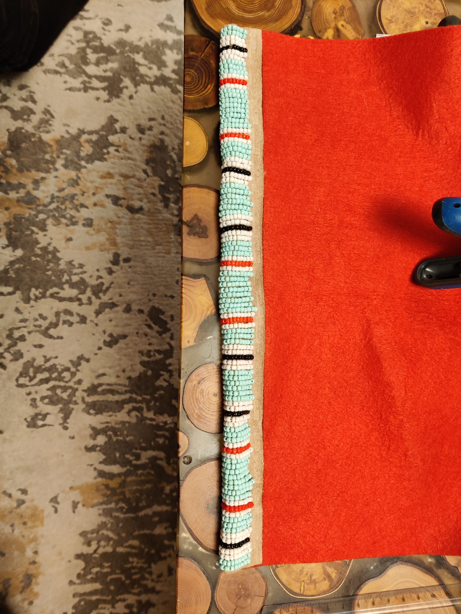

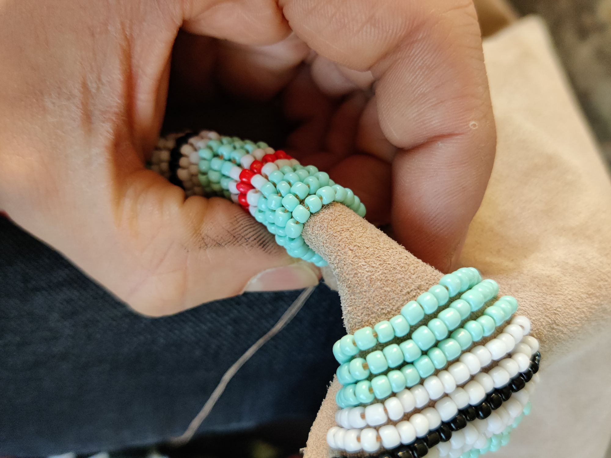

Ich hab den Köcher zusammengenäht und wie beim Tragegurt mit Perlen versehen.
Als nächster Schritt wäre es wsl am besten den Köcher mit dem Pigmentpulver zu färben. Nur wird die weitere Arbeit dann schwieriger, da ich aufpassen muss, dass das Pigment nicht alles (unter anderem mich) einfärbt.
Beiträge: 2294
Hat gedankt: 187 Mal
Hat Dank erhalten: 263 Mal
Re: Indianerköcher / Plains-Köcher build-along

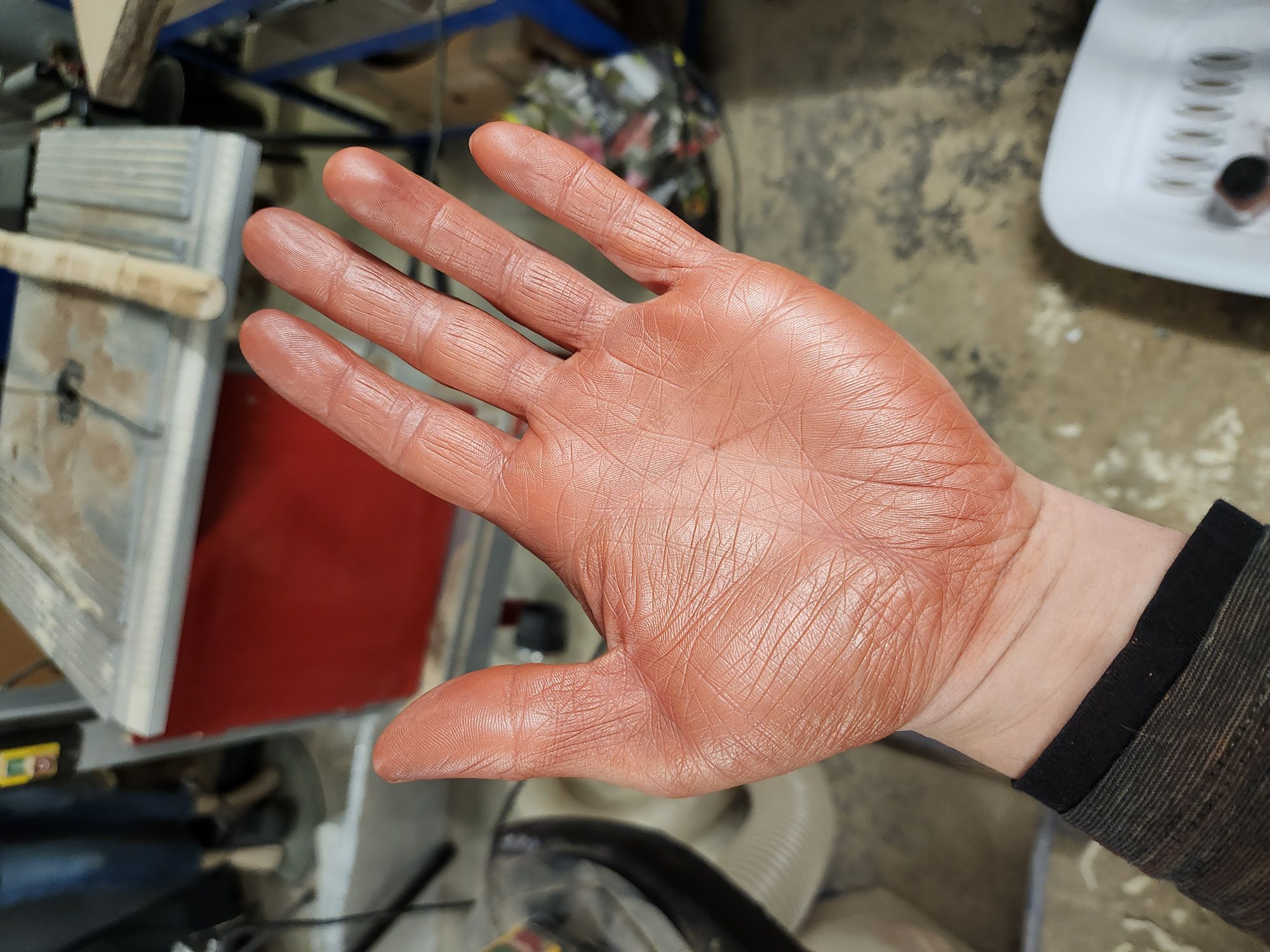

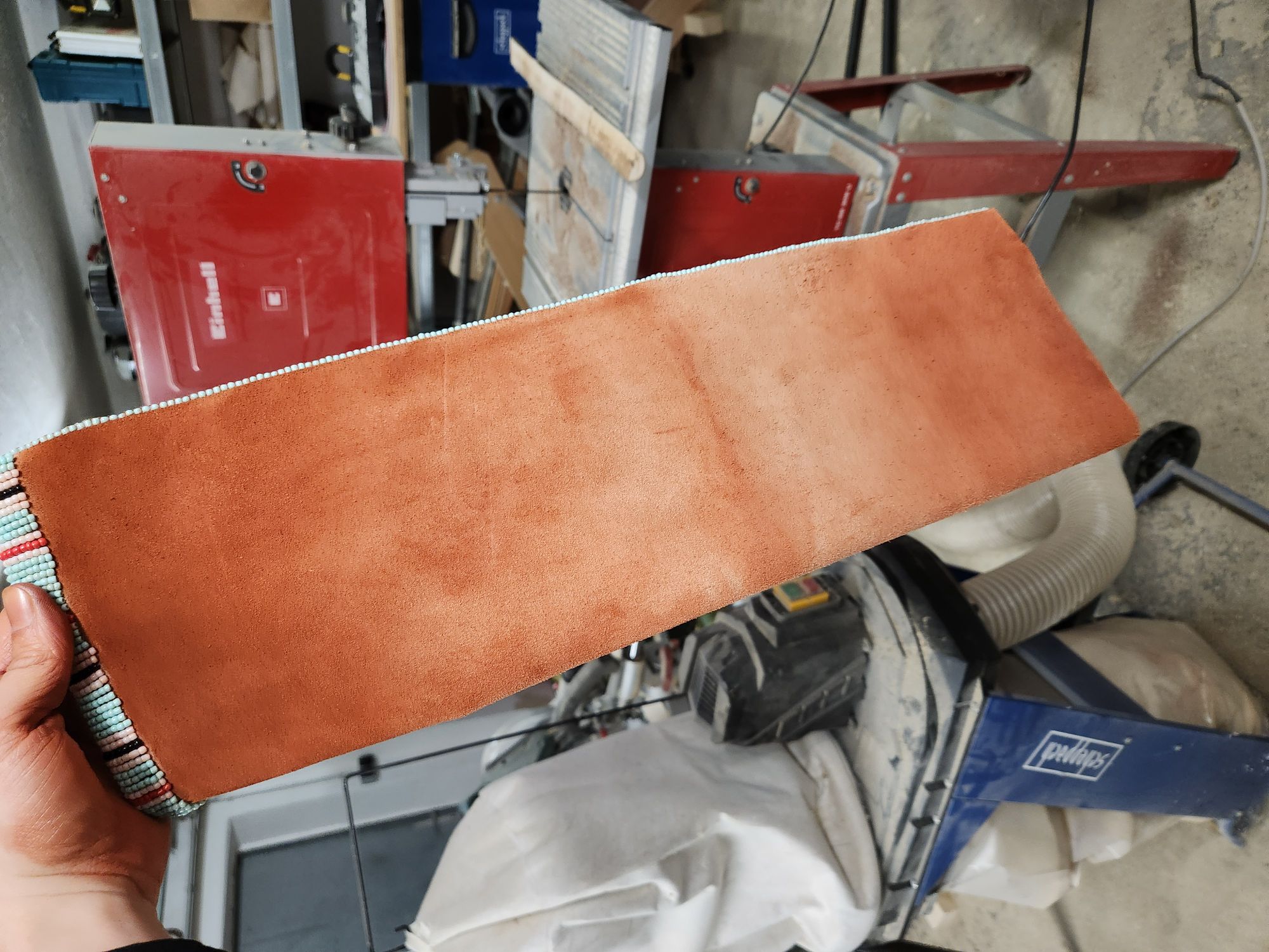

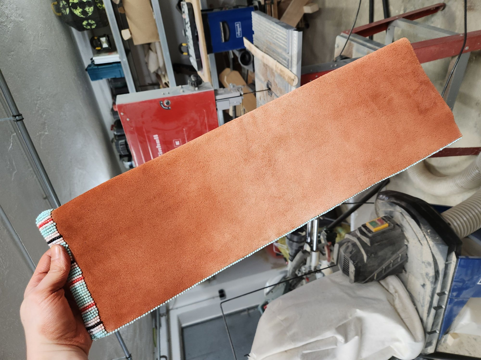

Ich hab grad die Pigmente mit einem alten Pinsel ins Leder gerieben. Bin zufrieden mit dem Ergebnis. Die haften viel besser im Leder als ich erwartet habe. Und an den Händen ;D
Ging aber problemlos abwaschen.

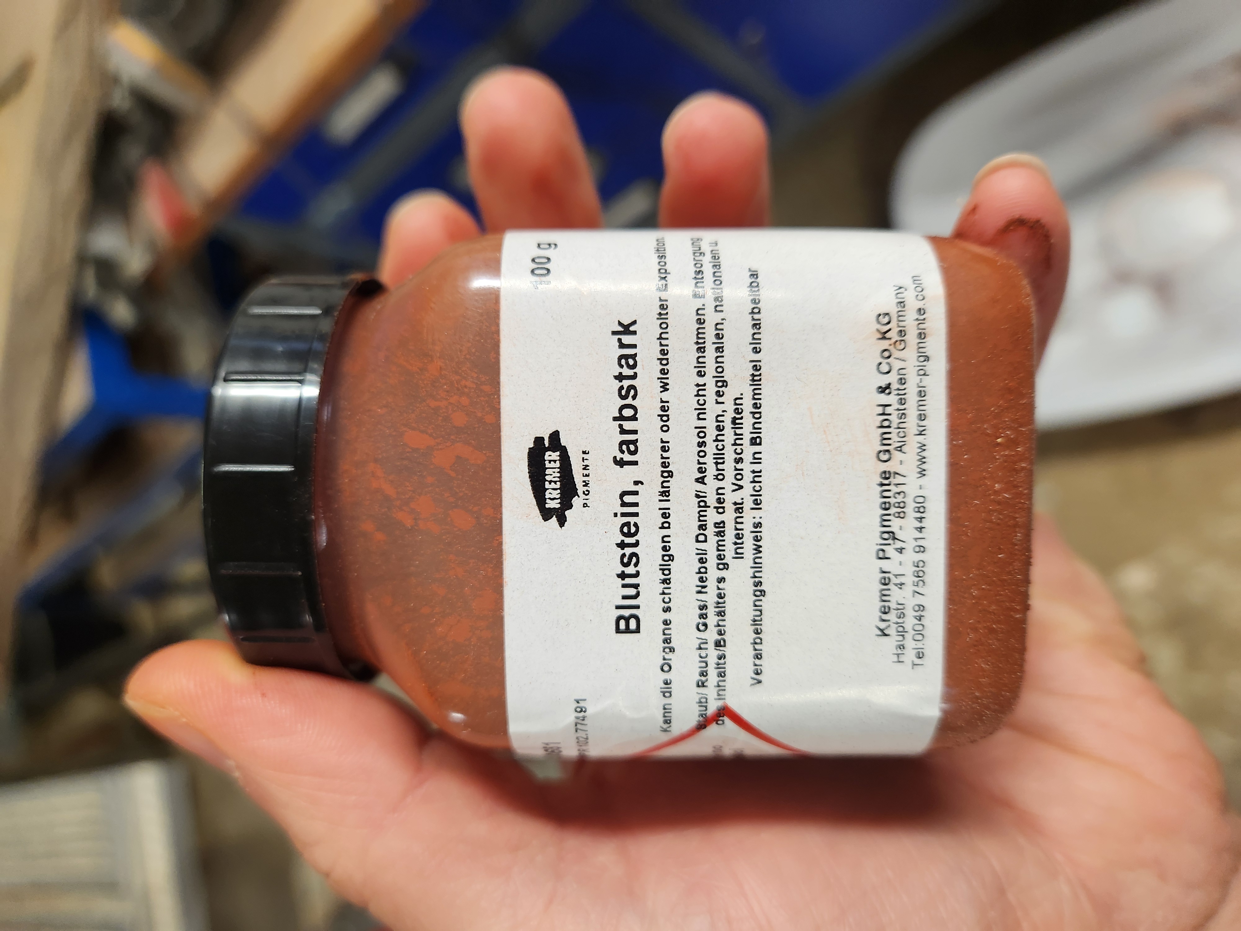

Was war das gleich nochmal für Pigment?
Beiträge: 2294
Indie12 hat geschrieben: 16.01.2026, 22:29 Was war das gleich nochmal für Pigment?

Ich hab grade nach einem Kommentar von Chirurg gesucht, wo er erwähnt hat, wie man die Pigmente fixiert (was zwar eh in dem Buch steht, ich aber nicht gerafft hab). Mir ist dann eingefallen dass ich anfangs einiges zu diesem Köcher im Bauthread von meinem Komposit geschrieben hab. Hier der Link falls da noch wer nachlesen will: viewtopic.php?t=33467&start=270
Um den Köcher gehts erst ab der Seite zu der der Link führt.
Beiträge: 22734
Hat Dank erhalten: 214 Mal
Hmmm.. fürchtest Du nicht, dass das Leder dauerhaft abfärben wird? Oder was kommt da noch drüber?
Beiträge: 2294
Ravenheart hat geschrieben: 17.01.2026, 13:12 Hmmm.. fürchtest Du nicht, dass das Leder dauerhaft abfärben wird? Oder was kommt da noch drüber?
Im Buch steht was von Lederlack. Unter dem Begriff find ich aber lauter Farblacke zum ausbessern von Ledersitzen und von Sattellack steht auch was. Aber auch hier finde ich nur Farblacke für Bremssättel 😂 immer gehts ums Auto
Beiträge: 2294
Chirurg hat aber Acrylklarlackspray empfohlen.
Und dass ich den Köcher vorher mit dem Staubsauger absaugen soll. Dass mach ich doch glatt mal ;D

Hab grad gesehen dass ich solchen Lack sogar zufällig daheim hab. Also wirds bald schon mit den nächsten Schritten weiter gehen.

Der Köcher hat gestern 2 Schichten Lack bekommen. Gerade eben hab ich getestet und er färbt noch immer ein wenig ab. Deshalb hab ich nochmal und diesmal etwas länger lackiert. Schau ma mal...
Das Leder ist danach hald nicht mehr samtig weich sondern steifer und kratziger. Bei nem Köcher ist mir das aber auch recht wumpe.

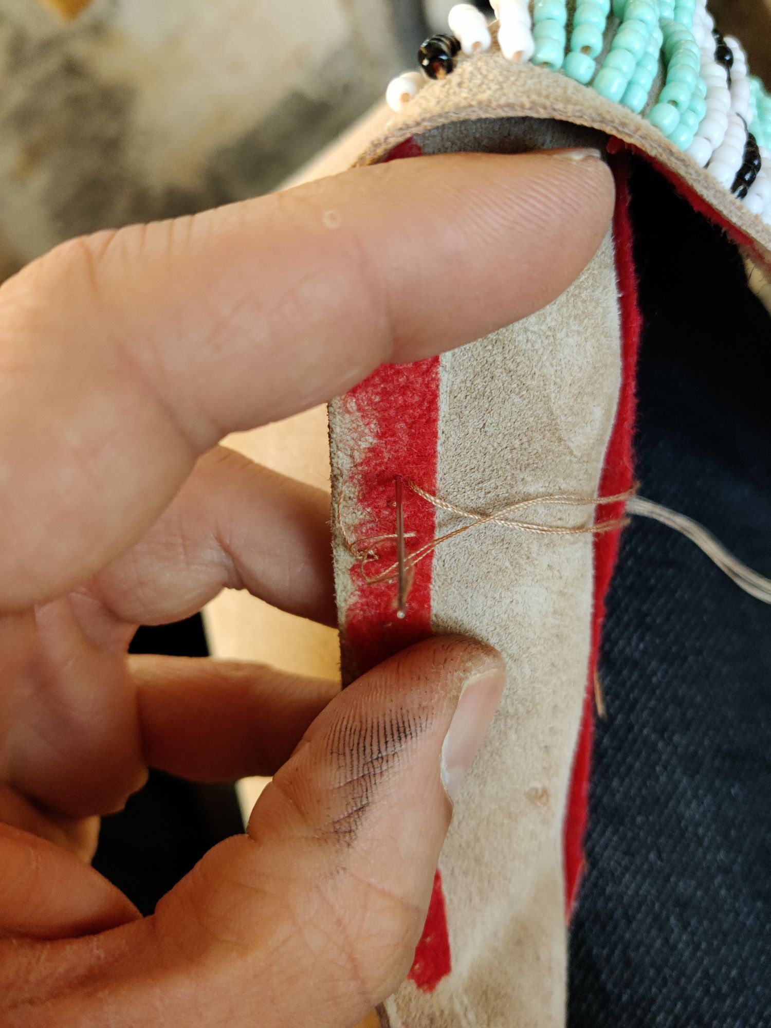

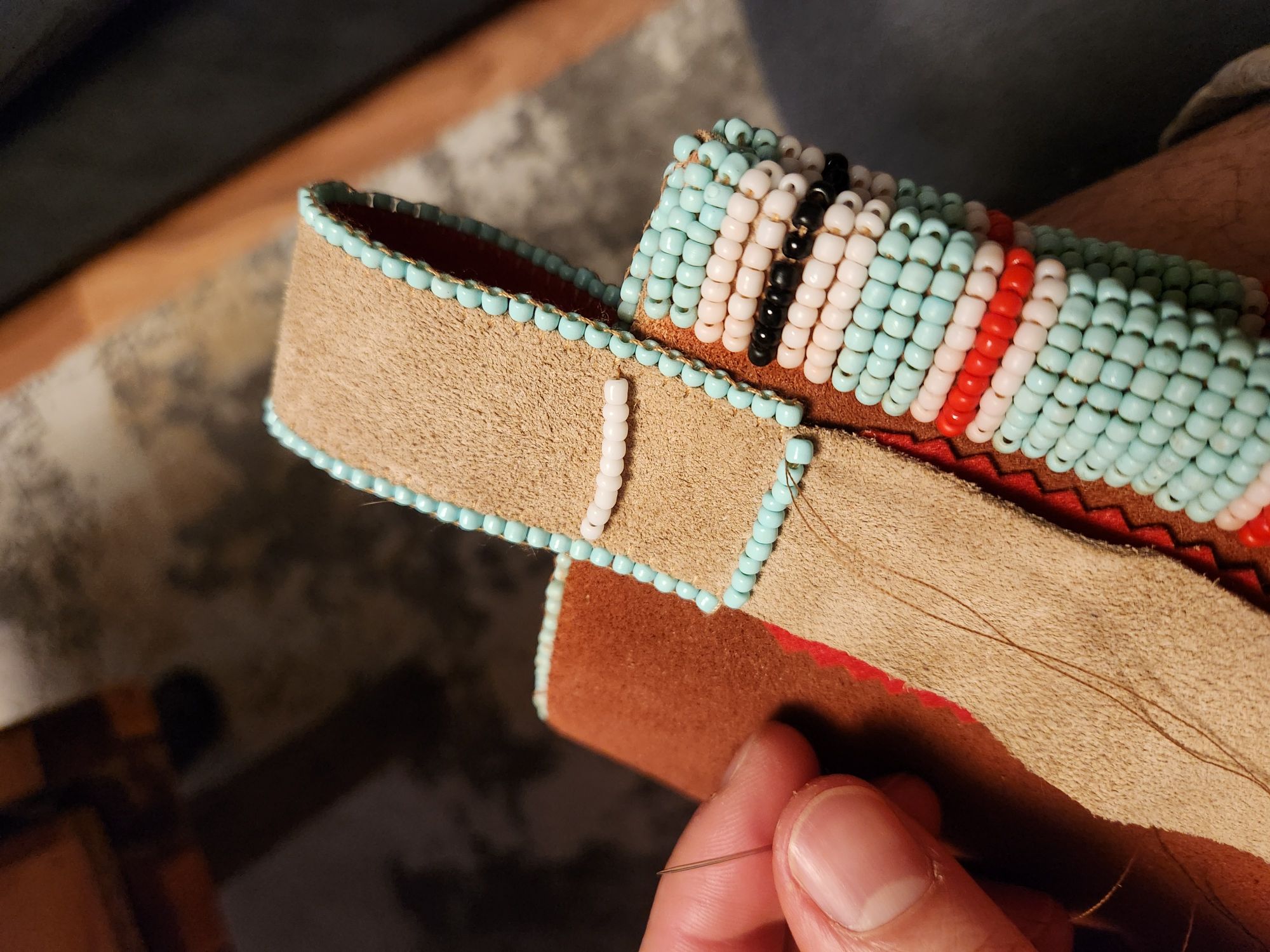

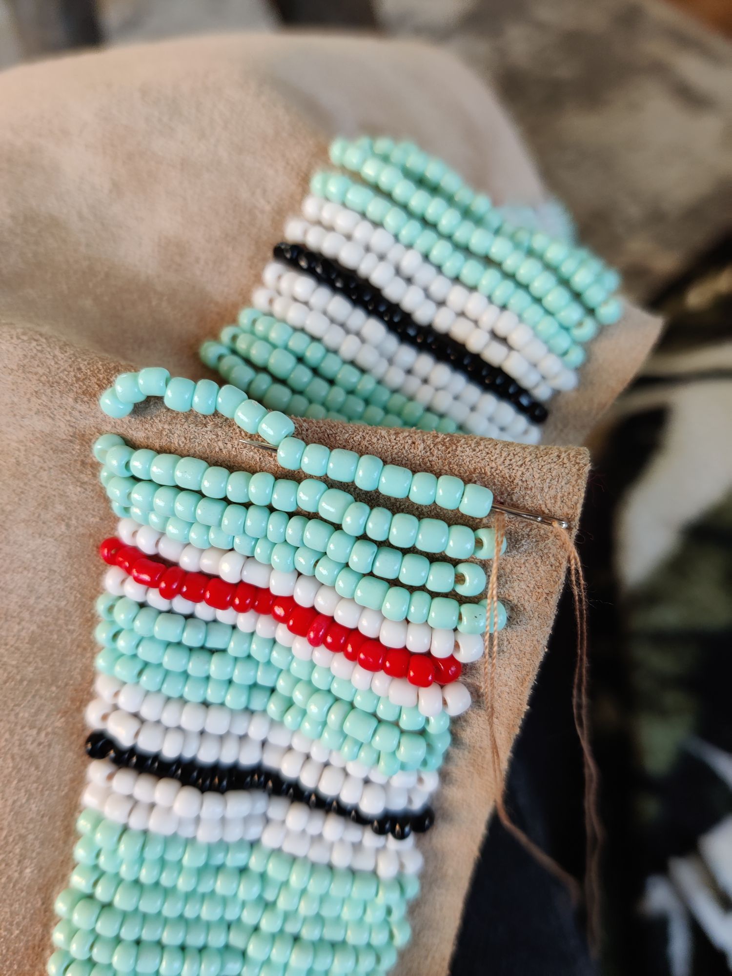

Der Köcher färbt jetzt nicht mehr ab und ich hab begonnen die Riemchen am Köcher zu befestigen. Zuerst mit Kleber auf Position fixiert, dann hab ich die weiße Perlenreihe befestigt, aber gleich alle am Stück ohne zwischenstiche. Wäre mir zu schwierig da beim durchstechen die richtige Position zu treffen. Deshalb hab ich dann für besseren halt unter der blauen Perlenreihe hin und her gestochen. Somit sieht man die Naht nicht.
