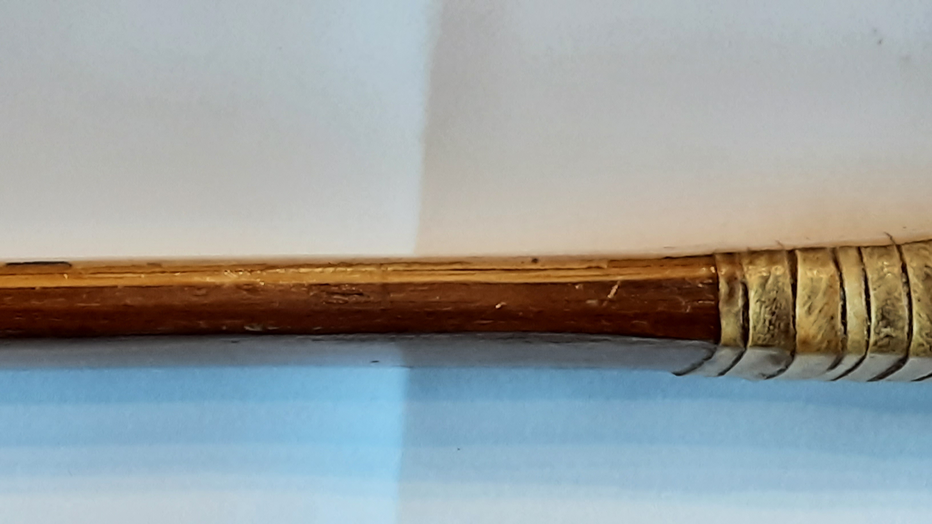

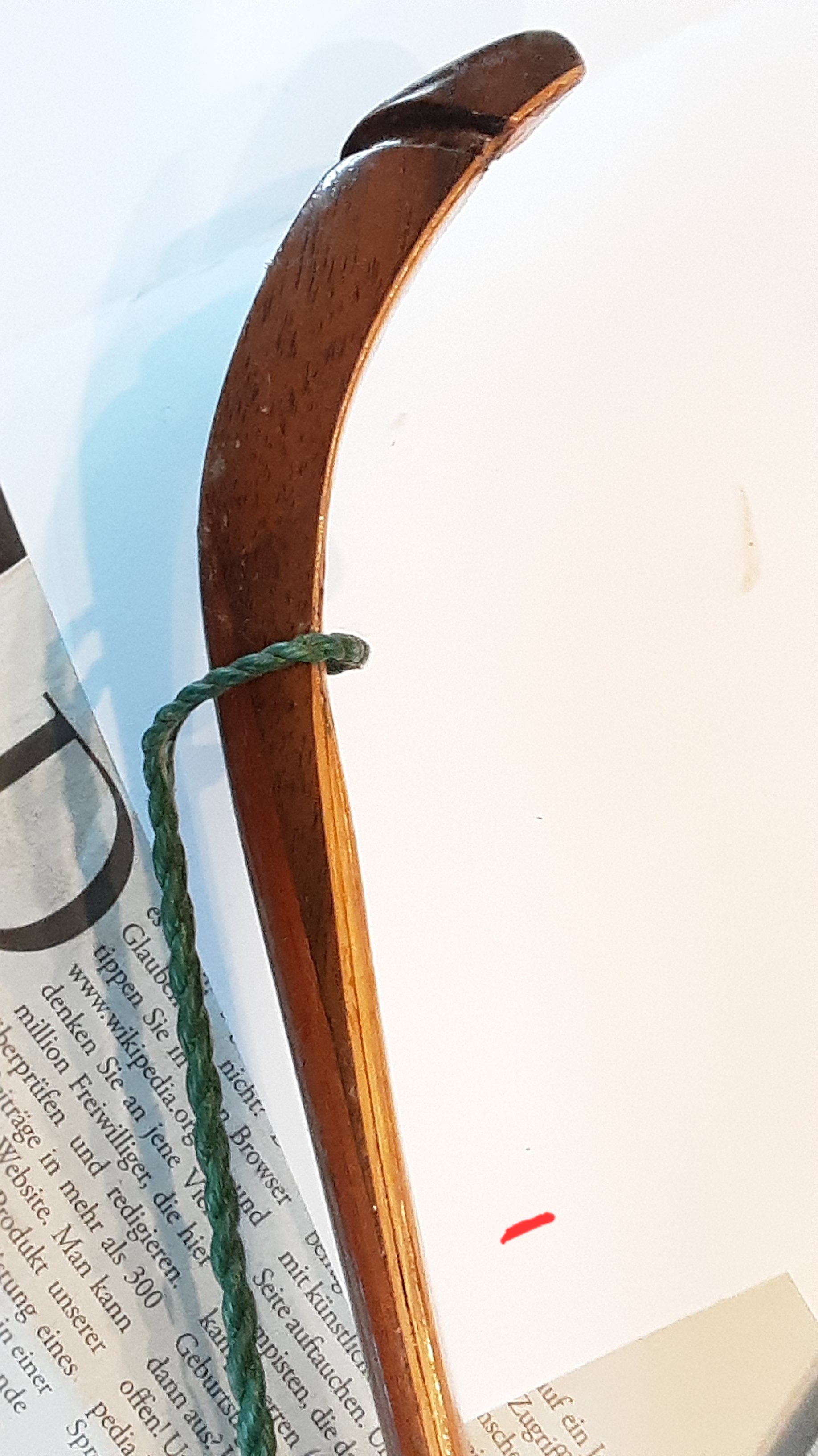

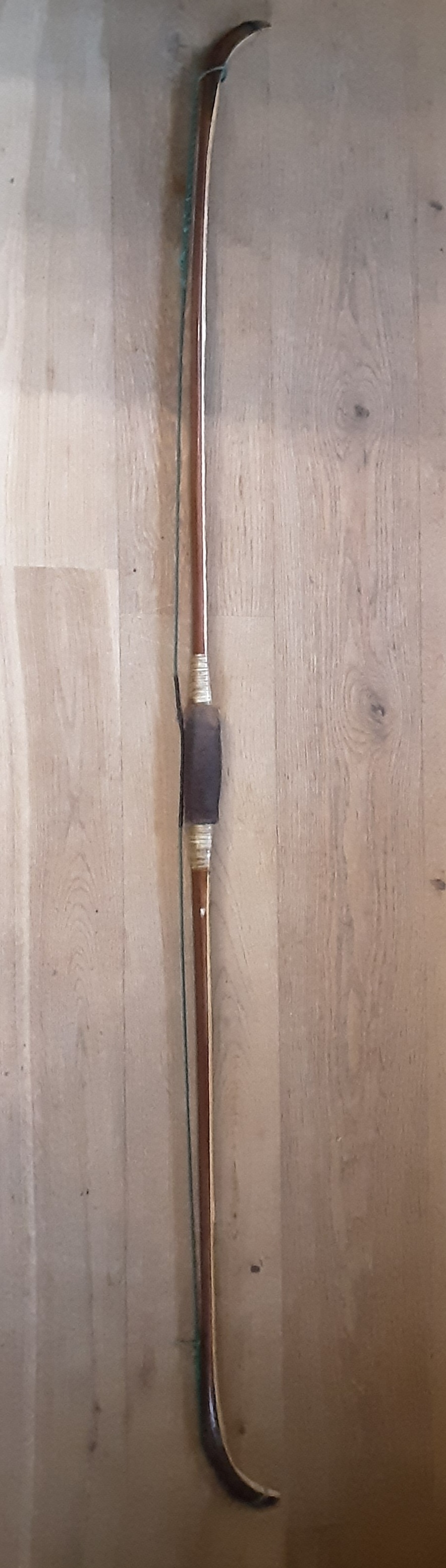

Mal ein Beispiel für einen kurzen laminierten Osage/Bambus static recurve - 55lbs@26", der Bogen biegt hauchzart bis in den Griff hinein.
Aufbau vom Rücken zum Bauch: Papierdünne Birkenrinde mit Resorcinharzkleber auf Bambusbacking (3mm), Bambuslaminat <2mm, Osageleiste ca. 10mm Ursprungsdicke (stehende Jahresringe)- Im Griff mit ein paar dünnen Laminatstücken verdickt (zwischen Bambus und Osageleiste eingepasst),
An den Nocken Recurve aus Walnuß keilförmig eingesetzt (Basis liegt auf Osage und Bambusbacking geht durch über dem Recurve)
Länge ntn 130cm, über den Rücken gemessen, größte Breite nach dem Fadeout 3,25cm, vor den Recurvenocks noch gut 2cm.
Dicke direkt hinter Fadeout (mit Rohhaut umwickelt) 1,25cm, vor den eingesetzten Recurves 0,95cm
Der Bogen ist übrigens über 26 Jahre alt (1998 /1999 ) und ja früher war alles besser - auch das Osage
Gebaut von Gregg Coffey (USA), als er noch keine Glasfiberbelegten Bögen baute.

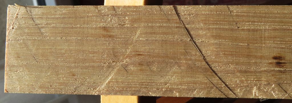

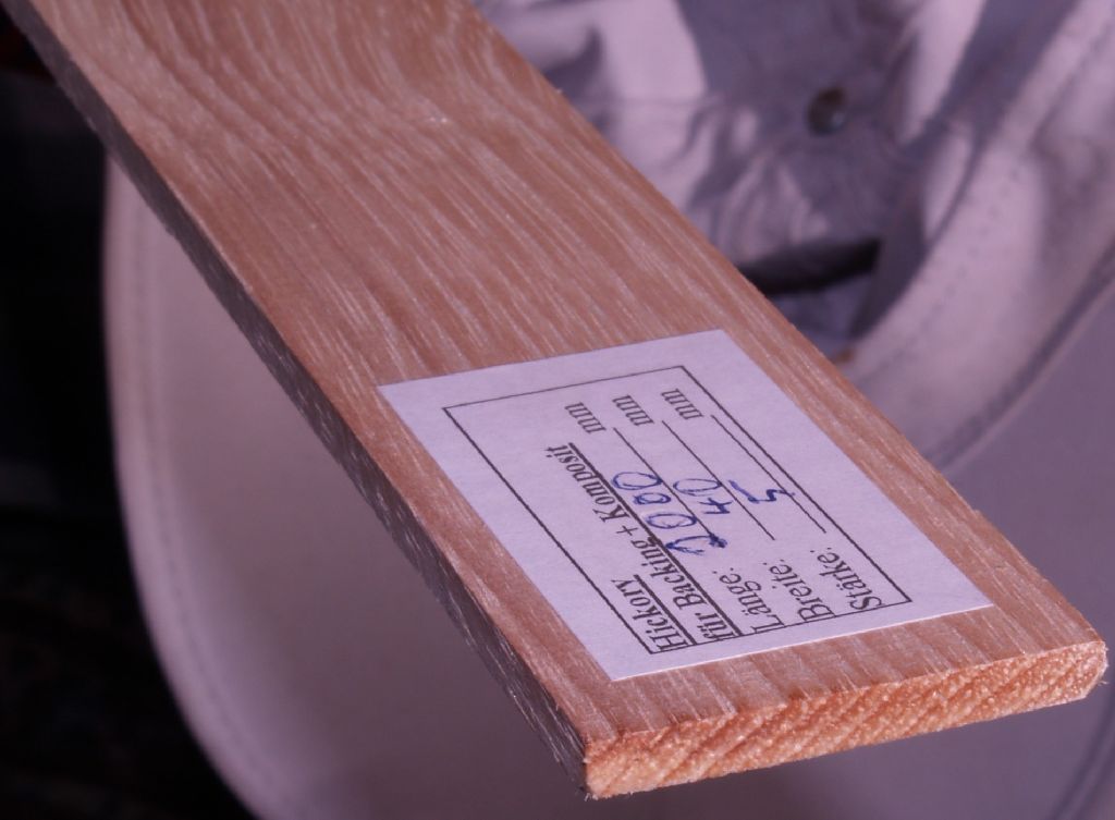

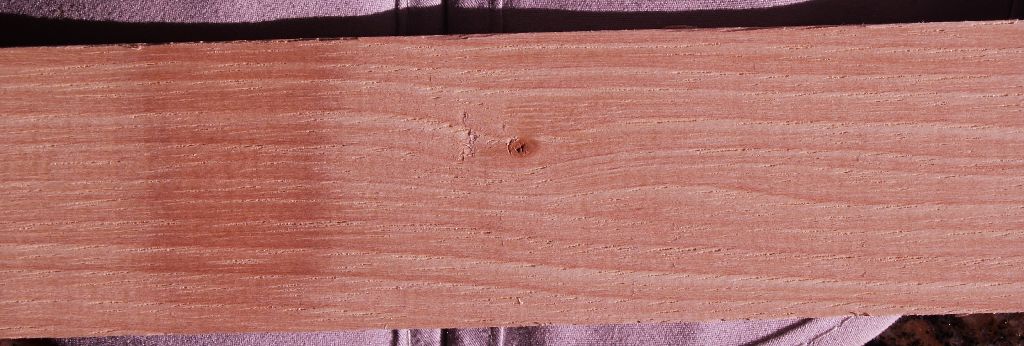

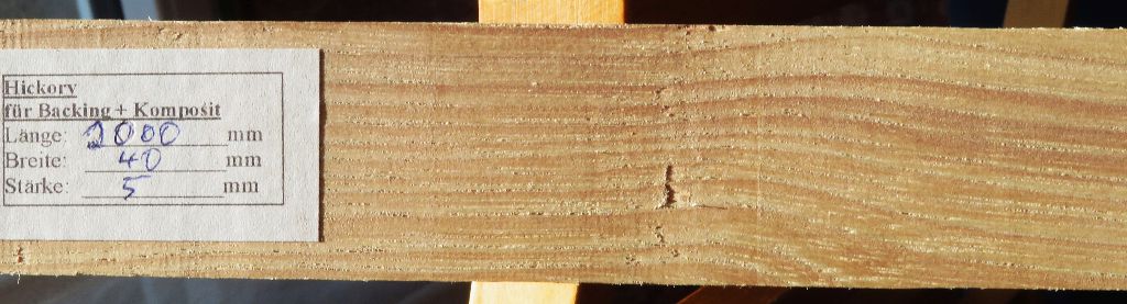

Hallo, heute habe ich zwei Hickoryleisten bekommen, 5mm Dicke für einen Rattanbogen als backing (Bauchseite wäre die natürliche Aussenschicht) und 7mm für einen O.O.-Bogen mit Hickory-backing und meinen beiden O.O.-Leisten. Das was geliefert wurde, habe ich so nicht erwartet, Hickory gibt besseres her, ich überlege ob ich die Leisten zurückschicke.
In der website (Bogenbau, Bogenmaterial etc.) werden die Leisten so beschrieben:
Schichten senkrecht oder leicht schräg, Schichten laufen gerade durchs Holz, ohne Äste, plan gehobelte Flächen. Für Kompositbogenbau und fürs Backing. Das Gelieferte seht anders aus.
Die Äste könnten in die Spleisstellen gelegt werden und wegfallen. Die unebene Fläche kann ich ebnen. Damit könnten beide Leisten gerade knapp für die geplanten Bögen reichen.
Aber: Die Schichten stehen bei der 5mm-Leiste mit ca. 45° schräg und bei der 7mm-Leiste mit ca. 10° flach und meist gewölbt. Und einige Schichten sind etwas schräger an der Leistenkante geschnitten, die Schnitte wären im Bereich der gerundeten Bogenkanten.
Somit vermute ich ein Restrisiko, soll ich das eingehen oder geht das garnicht ?
Hier die 5mm-Leisten Hier die 7mm-Leisten Grüße
Windkanter
Windkanter

Vom Faserverlauf ist nur die Stelle auf Bild 1 unten bedenklich, aber die liegt so am Rand, die kann man vmtl umgehen. Der Rest ist für Hickory voll i.O....
Die verhobelten bzw versägten Stellen gehen, wenn die Rückseite glatt ist UND die Stellen nicht so tief gehen, so dass sie beim Dickentaper wegfallen. Gehen die tiefer als 2 mm, reklamieren.... my2ct

ad 1, die aber auch nicht wirklich gut gesägt oder gehobelt. Dem Händler würde ich neue Hobelmesser bzw. ein frisch geschärftes Sägeblatt empfehlen und ihn auch darauf hinweisen!
Für den Verlauf gehe ich mit Rabe d'accord, passt so, speziell bei dem angestrebten Zuggewicht.
Für die Aststelle erwarte in dem Zuggewichtsbereich auch kein Problem
Als einzigen Knackpunkt sehe ich ob die Leisten nach ausschleifen der Macken noch dick genug sind.
PS. Auch wenn die Sägemacken am Ende der 7mm Leiste (siehe letztes Bild) vermutlich beim Taper wegfallen können, für Professionalität spricht das nicht.

Wär auch meine Meinung. Der Faserverlauf geht schon, aber wenn ich Hickory-Backings kauf, sind die verklebefertig gehobelt
Hat ja nich jeder n ganzen Maschinenpark daheim

Da der Bogen ja kürzer als 1600mm werden soll, machen die Macken an den Enden der 2000mm Leiste eigentlich nicht so viel. Ob da der Aufwand des Reklamierens und Zurückschickens wirklich sinnvoll wäre?
Windkanter

Vielen Dank für die Antworten,
ich behalte die Hickory-Leisten, der Lieferant bekommt jedoch eine deutliche Nachricht von mir und ich ziehe die Konsequenzen daraus. Falls ich nochmal Material brauche, muss ich halt in den sauren Apfel beissen und hier in BW eine Quelle aufsuchen, persönlich aussuchen, ev. auf einer größeren Bogenmesse.
Zu den Macken: die sind max. 1mm tief und liegen entweder an den WA-enden und werden dünner geschliffen oder fallen ganz raus, dieses Problem kann ich umgehen, ebenso wie die Äste. Trotzdem sollten Hickory-Backing-Leisten nicht solche Probleme aufweisen.
@ Benedikt: ja, mein "Maschinenpark" ist eher schon eine Puppenstube und wenig auf Bogenbau ausgelegt, ich muss viel und manchmal aufwändig improvisieren. So geht es aber vielen, die nicht viele Bögen bauen, die vertrauen dann auf die Aussagen der Holz-Lieferanten. Die Klebeflächen der Hickoryleisten muss ich auf jeden Fall noch bearbeiten.
Letzte Frage: klebt Ihr die Backings (Hickory auf Osage Orange) mit Hausenblasenleim oder Hasenleim auf und macht vorher Längsrillen rein und grundiert mehrfach, was ich machen könnte ? Oder nehmt Ihr Epoxidharz (ich könnte Epoxid L + Härter L, 90min von R&G nehmen) und rauht die Klebenflächen auf ?
Windkanter
