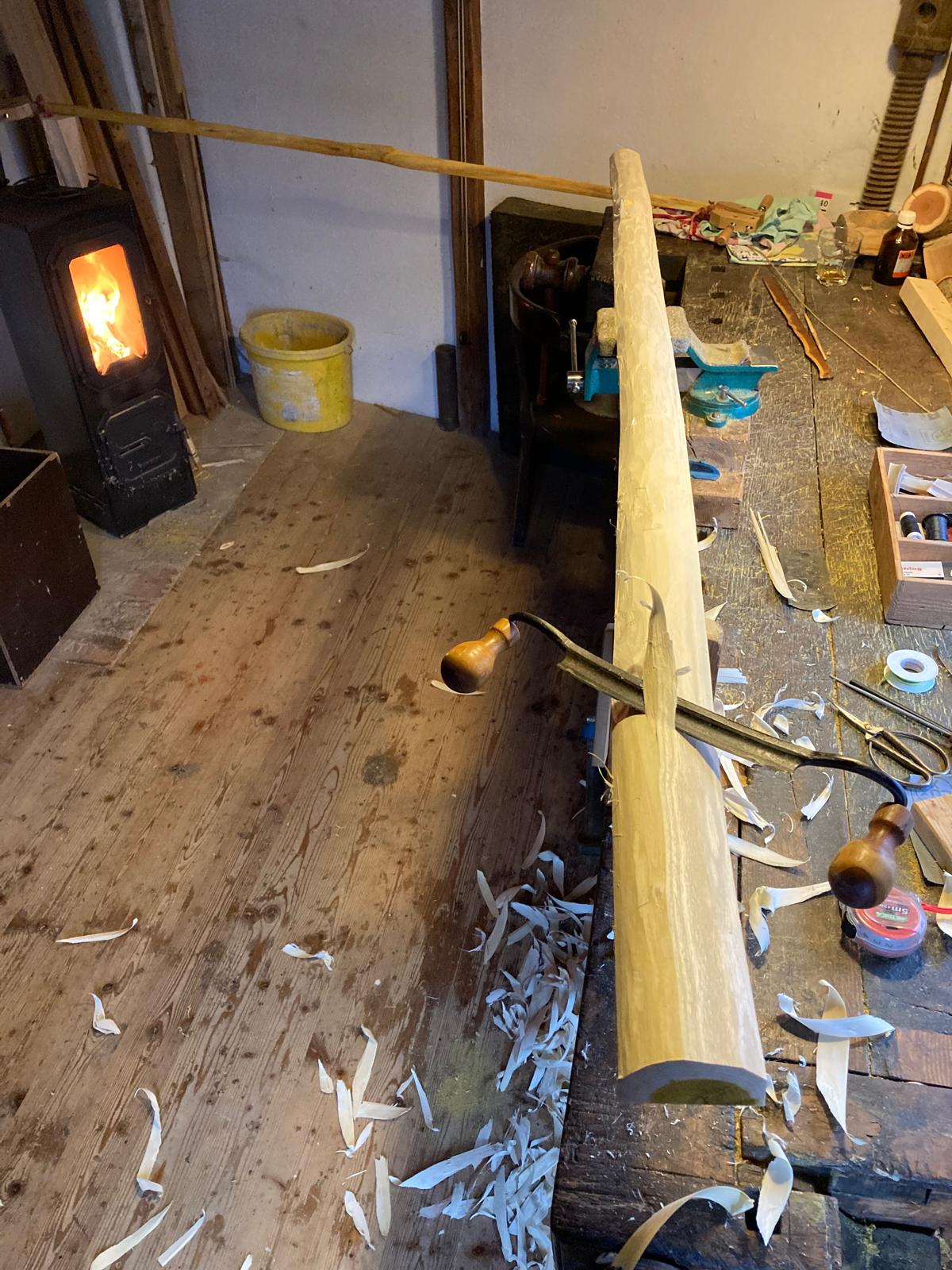

Mein alter Robinienbogen hat heuer den Geist aufgegeben und aus dem Stämmchen soll sein Nachfolger entstehen.
Hab vorerst den Stamm geteilt, die Rinde und einen Teil des Splints entfernt. Möglicherweise verbleiben am Bogen ein oder zwei Splintringe.
mal sehen.

leider großer Splintanteil
verwendete Gerätschaften

Sieht gemütlich aus mit dem Kaminofen, bin ich direkt ein bisschen neidisch😉
Beiträge: 3599
Hat gedankt: 35 Mal
Hat Dank erhalten: 198 Mal
Re: Saplingbow 18, Coal, Robinie
Oh ja...bei mir sind zur Zeit -10 Grad in der Werkstatt...da bin ich froh,wenn ich den Heißluftfön anwerfen darf.

Chirurg/Hieronymus - ohne heizen geht gar nix ;)

Beim Schaffen wirds doch automatisch warm😜
viel glück mit dem großen Splintholzanteil

MrCanister - Danke. Dass hier einige Kälteresistente am Start sind ist mir ehˋ schon aufgefallen ;D

Hab heute den letzten Splintring vor dem Kernholz als Rückenring freigelegt. Wie befürchtet, sind je mehr ich mich dem Kernholz genähert habe, überwachsene Äste hervorgetreten. Insgesamt 8 Stück. Wenn ich nicht unter Beobachtung stehen würde, hätte ich mich wohl einem anderen Stave gewidmet ;) . Aber dieses Jahr gibts keinen Plan B.

Jede Menge Charakter - da musste durch.

Hat auf jeden fall Charakter, finde er sieht Klasse aus

Ja dass kenn ich mit den versteckten Ästen, aber da ist der Stave ja in besten Händen bei Dir.

Ja Robinie hält meist Überraschungen parrat... das bekommst du hin.

Heute die Bogenform grob zugesschnitten. Etwas Material ist noch abzutragen aber einige Schadstellen
werden es wohl in in den fertigen Bogen schaffen.
Danach mit Dampf gerichtet und
mit dem "Abfall" die malträtierte Befiederung der Kinderpfeile wieder gerichtet.

Nach längerer Trockenzeit gings am WE weiter. In jedem WA ist eine Gammelstelle verblieben, die ich vorerst ausgekratzt hab. Wenn der Bogen gut biegt und sich dem endgügltigen Zuggewicht angenähert hat, werde ich die WA tempern und danach die ausgekratzten Gammelstellen mit Epoxi verfüllen.
erstmals am Tillerbaum
da ist noch einiges zu tun

Ist der Bogen tatsächlich so stark asymmetrisch?

Nicht so sehr, wie es am Bild den Anschein hat. Die genauen Maße weiß ich jetzt nicht, er wird aber noch gekürzt.
