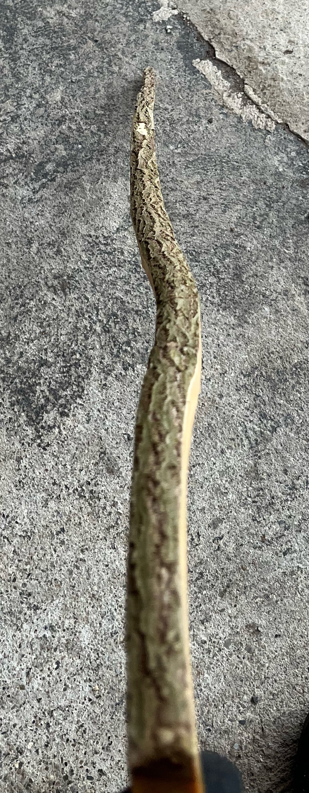

Dann noch kurz die Seiten besäumt und vorsichtig Rinde abgezogen, Bast bleibt erstmal dran, ich mag die Optik, wenn man den drauflässt und später bisschen anschleift.
Dabei habe ich noch diese nette Überraschung gefunden. Wär ja sonst auch zu einfach ::)
Damit steht dann wohl auch fest, an welchem Ende wir noch kürzen
Ich poker darauf, dass der seinem etwas vorhandenen Drehwuchs beim Trocknen noch ein bisschen weiter folgt und dann kann ich die Nadel dieses Wurfarms peeerfekt nebendran legen :D Mal schaun. Der darf jetzt erstmal auf die Heizung mit stolzen 4350g (150g hat er in den ersten 3h schon verloren) und in ein paar Tagen wird gewogen, gecheckt ob der sich so dreht wie ich mir das ausmal und dann vermutlich basierend auf den Entwicklungen bis dahin weiter abgespeckt.

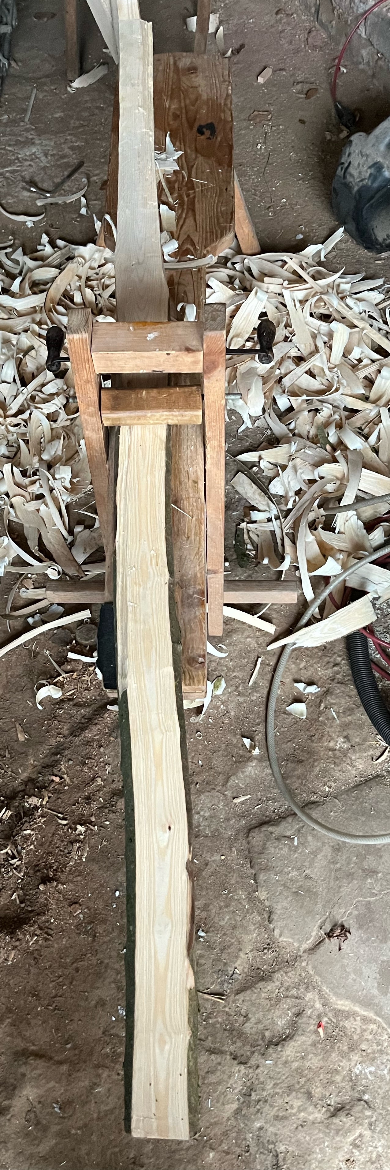

Hab gestern wie angekündigt noch fix den Hollerstave in Trocknungsform gebracht, und nun auch grad Zeit für die BIlder ::) .
Wenn ich schon Sehne draufpack, wird der auch schön kurz und bekommt geflippte Enden, also machen wir mal 150cm.
Rücken (bissi Reflex muss schon sein)
Schnippschnapp Holz ab:
Seitenverlauf
Seitenverlauf
Und von der Seite :D
Das süße Ding ist am oberen Ende stolze 2 und unten 4 Jahre alt :D Hab auch in der Mitte bis auf den Markkanal runternehmen können (geraaade so angekratzt), im Bodentiller tut sich da selbst frisch noch nicht viel. Macht die Trocknung schon keine Kopfschmerzen ;D
Mittenbereich. Das schreit ja nach nem Hollow Profil in der Bogenmitte später.

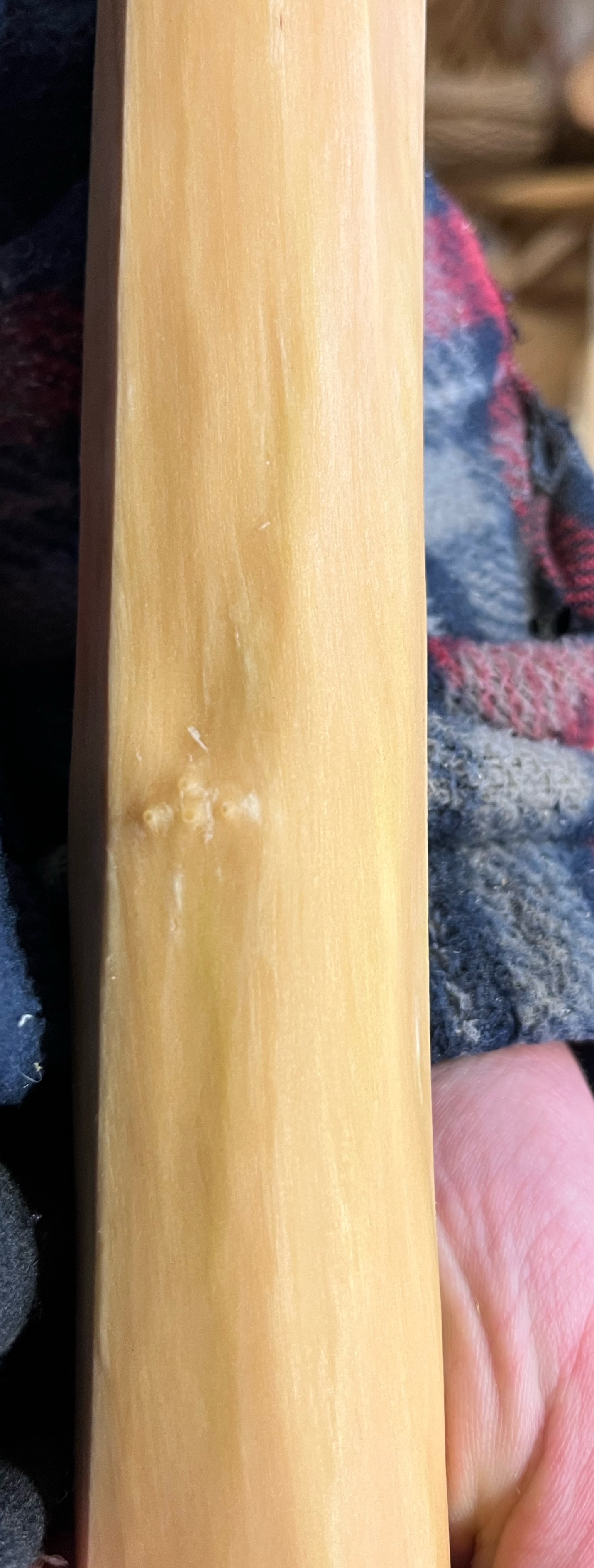

Der Rücken ist erstaunlich perfekt bis auf zwei Stellen mit Miniknospen. Glaube nicht, dass es hier Probleme gibt:

Benedikt hat geschrieben: 09.01.2026, 17:04
sieht gut aus. Optisch zwar urig, verursachen die Knospen technisch immer Kopfschmerz. Bei dem schönen Rücken könntest du sogesehen auch ohne Sehnen arbeiten. ;) Oder welchen Auszug peilst du an?
Beiträge: 6891
Hat Dank erhalten: 249 Mal
Re: Saplingbow 18, Benedikt, Hasel & Holunder
Benedikt hat geschrieben: 09.01.2026, 17:04 Der Rücken ist erstaunlich perfekt bis auf zwei Stellen mit Miniknospen. Glaube nicht, dass es hier Probleme gibt:
Die Pickelchen da tun nix. Aber die dicken Astgnubbel, die Holler oft hat, sind nicht witzig. Da sind mir schon einige
auseinandergeflogen. Meistens war dann drunter zugewachsener, schwarzer Dreck.
