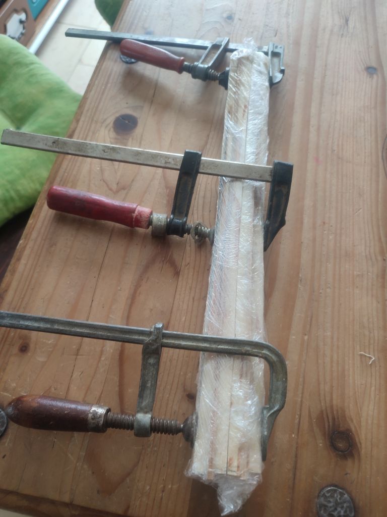

So heute ging es mit großen Schritten weiter. Da die Hölzer nur noch 6g verloren haben, konnte ich endlich weiter machen. Zuerst habe ich die Siyahs in der
Mitte aufgeschnitten und Plan geschliffen, vom Kernholz(zwecks leicht andere Farbe und mit stehenden Ringen) Laminate für die Mitte geschnitten. Leider gibt es davon nur noch ein Foto, da die anderen zu unscharf waren
danach ging es für ca. 2h bei 70 Grad in den Backofen.

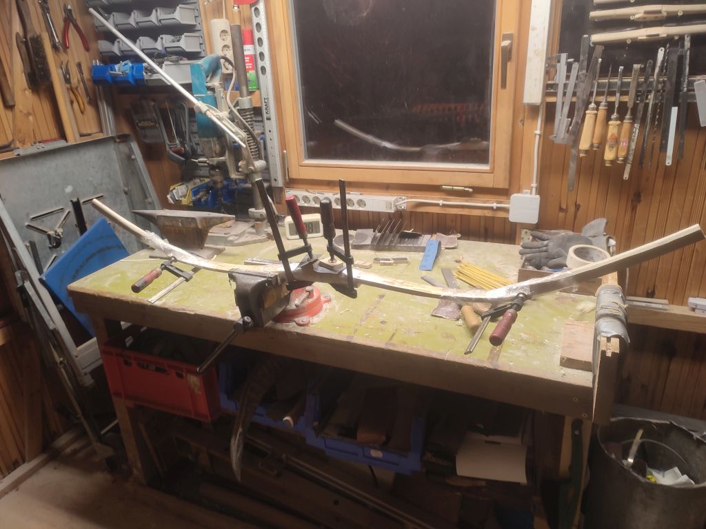

Den Hasel auf Größe und in Form gebracht. Die Siyahs aus dem Ulmen Bogen heraus geschnitten und die Spleiße auf den Hasel übertragen. Danach ausgesägt, eingeklebt und den Griff aufgeklebt . Heute konnte ich soweit fertig machen und siehe da kein Drehen
...noch ein klein wenig feintillern und dann sollter er bis 30'' Auszug haben.
Vielleicht kürze ich die Siyahs noch ein wenig. Zur Zeit hat er 136 cm NtN.
LG Markus

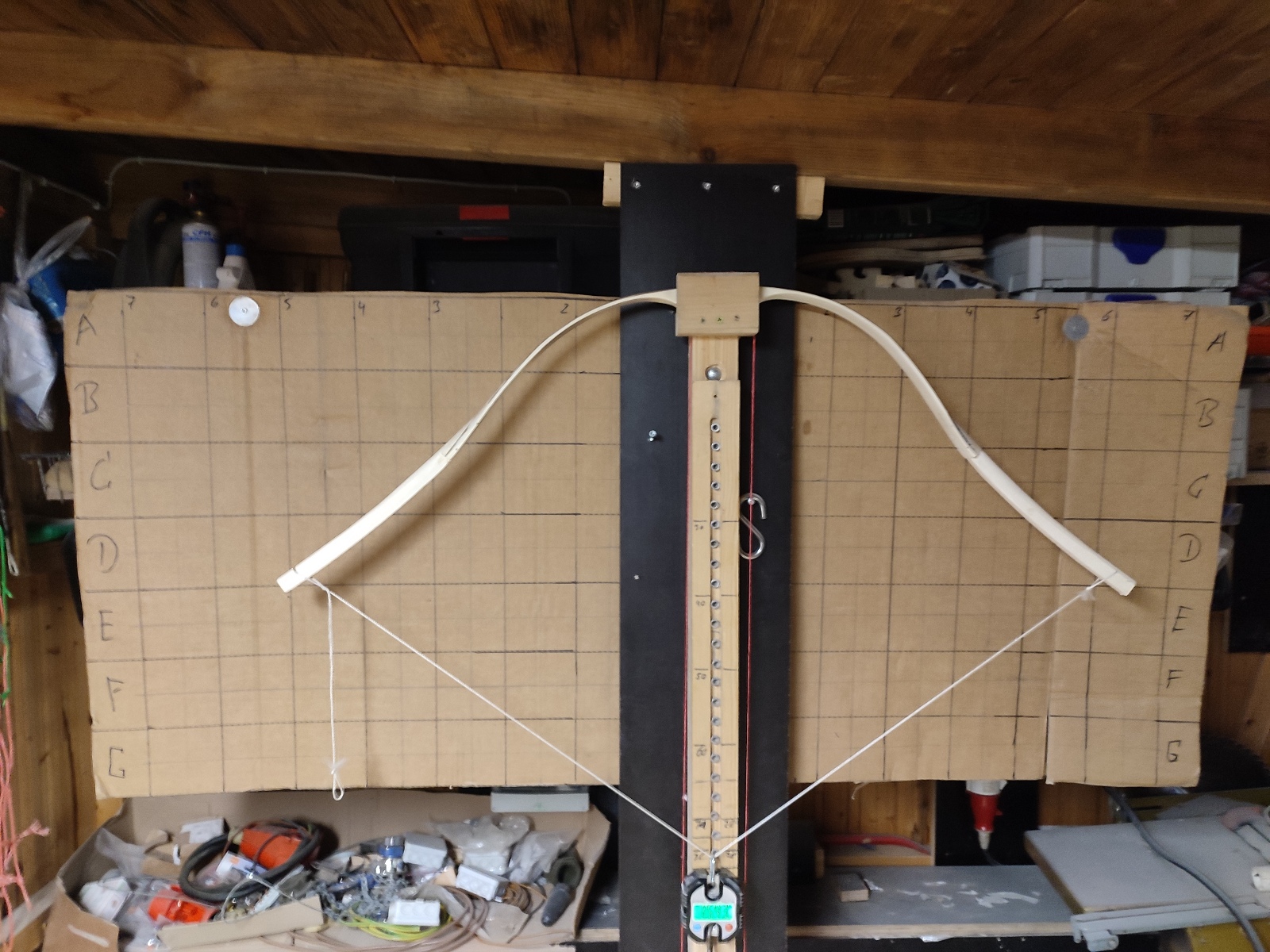

Ja Danke, das sehe ich auch so. Hier mal ein Tillerbild bis 30''
Leider ist die Perspektive etwas schlecht... Der Hasel hat jetzt knapp 16#@ 30'' und kann locker bis 32'' gezogen werden.
Das Horn hat ja 5mm , bei 4mm Horn und 3mm Sehnenbelag kam bei mir ca das 3fache Zuggewicht heraus. So schätze ich , das ich irgendwo zwischen 50-70# landen werde.
Ich habe schon mal in den Wurfarm die Rillen rein geschnitten.
Mal schauen wieviel Gewicht er bis morgen noch verliert, zur Zeit wiegt er 308g und seit gestern noch 6g verloren. Vielleicht kann ich morgen das Horn aufkleben
LG Markus

Knitter???Hieronymus hat geschrieben: ↑14.01.2026, 18:18 Der Hasel hat jetzt knapp 16#@ 30'' und kann locker bis 32'' gezogen werden.

Erstaunlicherweise nicht, aber Set hatte er

Der Biegeradius ist, auch für 16#, beachtlich.

Der Hasel kommt gut, den Deflex im Griff hat er gebraucht, wie breit sind die Wurfarme? LG Stephan

Die Wurfarme sind 4cm breit, damit er stabiler bleibt
LG Markus
