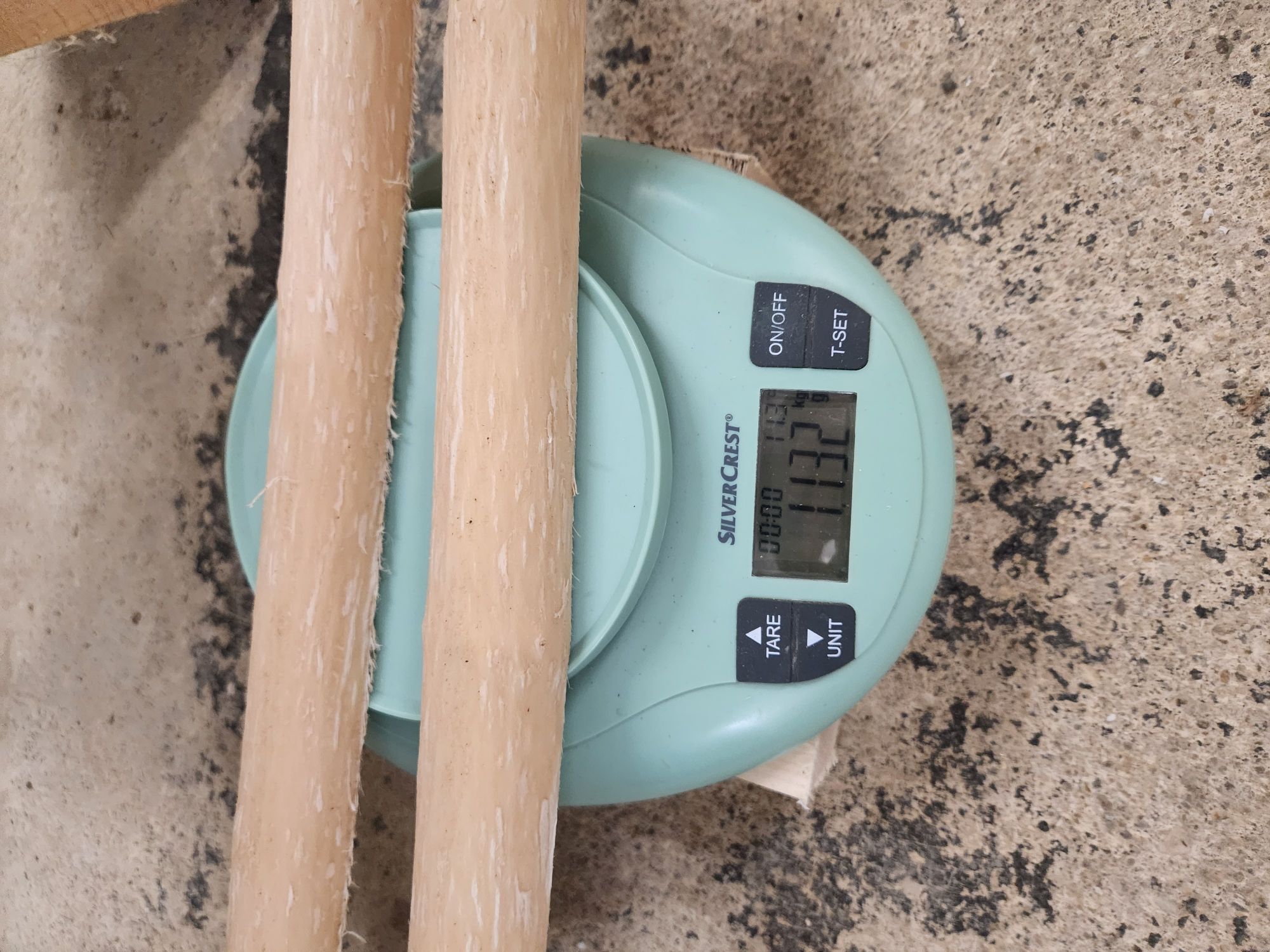

Zuerst hab ich das gerade Stück rausgeschnitten und mit der Bandsäge mittig geteilt. Dicke liegt jetzt wo bei 17mm. Entrindet sind se natürlich auch schon. Und für den Griffaufbau, und um auch den inneren Bereich der Wurfarme dicker zu machen hab ich aus dem Reststück auch noch den geraden Bereich rausgeschnitten und mittig geteilt. Diese Teile sind 60cm lang. Diese werd ich dann vll auch zusammen Spleißen um mehr vom Bogen abzudecken.

Der Dickere: Die aufgeschnittenen Hälften haben in 14 Stunden fast 10% ihres gewichtes verloren. Ich hoffe da reißt nichts.

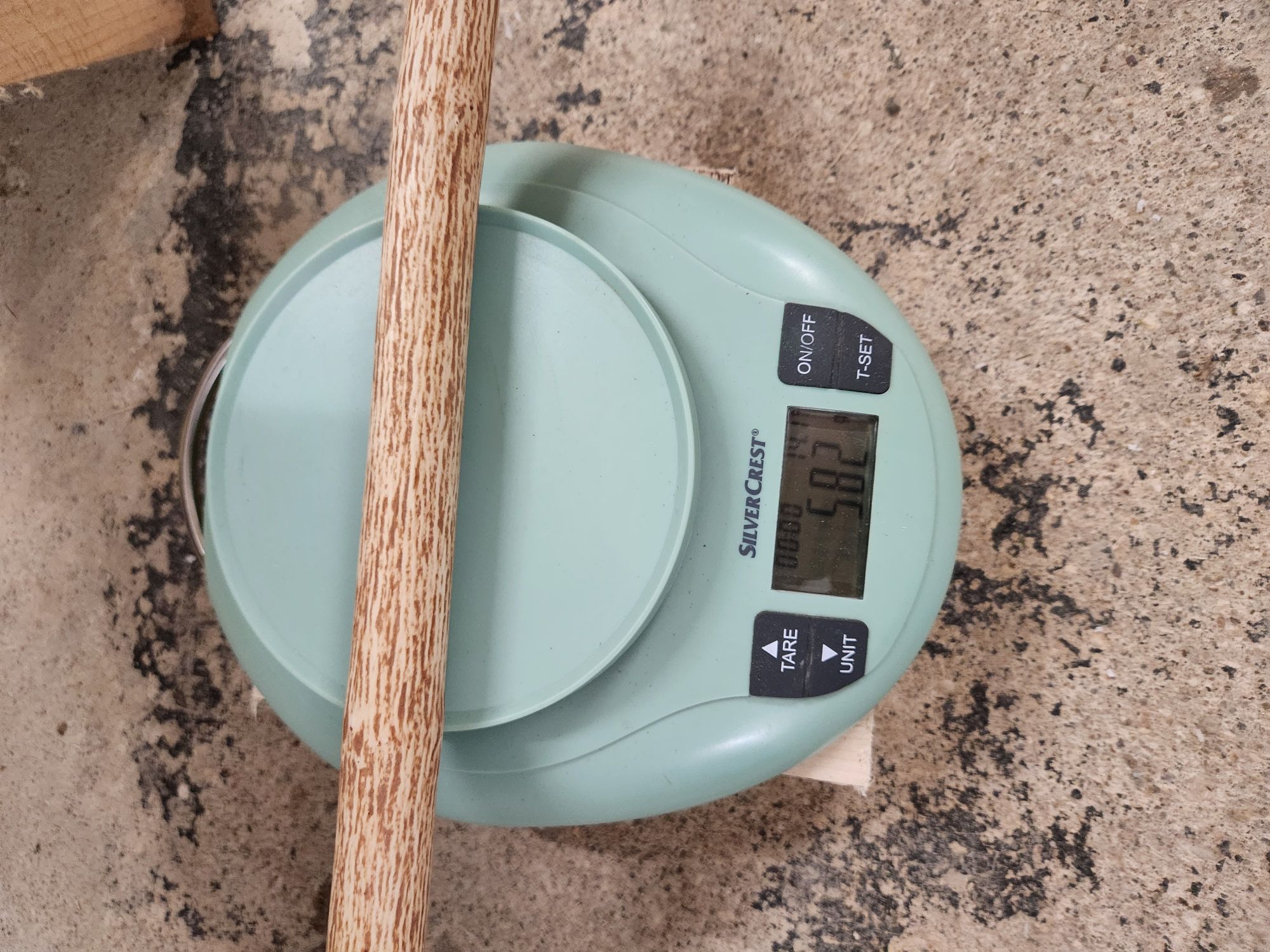

Der Dünne: Ich hab ihn an beiden Enden eingekürzt. Am geraden Ende hab ich die Gabelung entfernt und das Ende mit dem Versatz hab ich vor dem Ast abgeschnitten, den Versatz aber dran gelassen. Ein bisschen Charakter soll ihm doch auch bleiben. Jetzt hat er noch eine Länge von 1,7m.
Der ist süße 5 Jahre alt
Ich hab ihn jetzt ins Wohnzimmer verfrachtet

Och wird scho passen, mein Hasel hat die letzten 24h 25% abgespeckt
