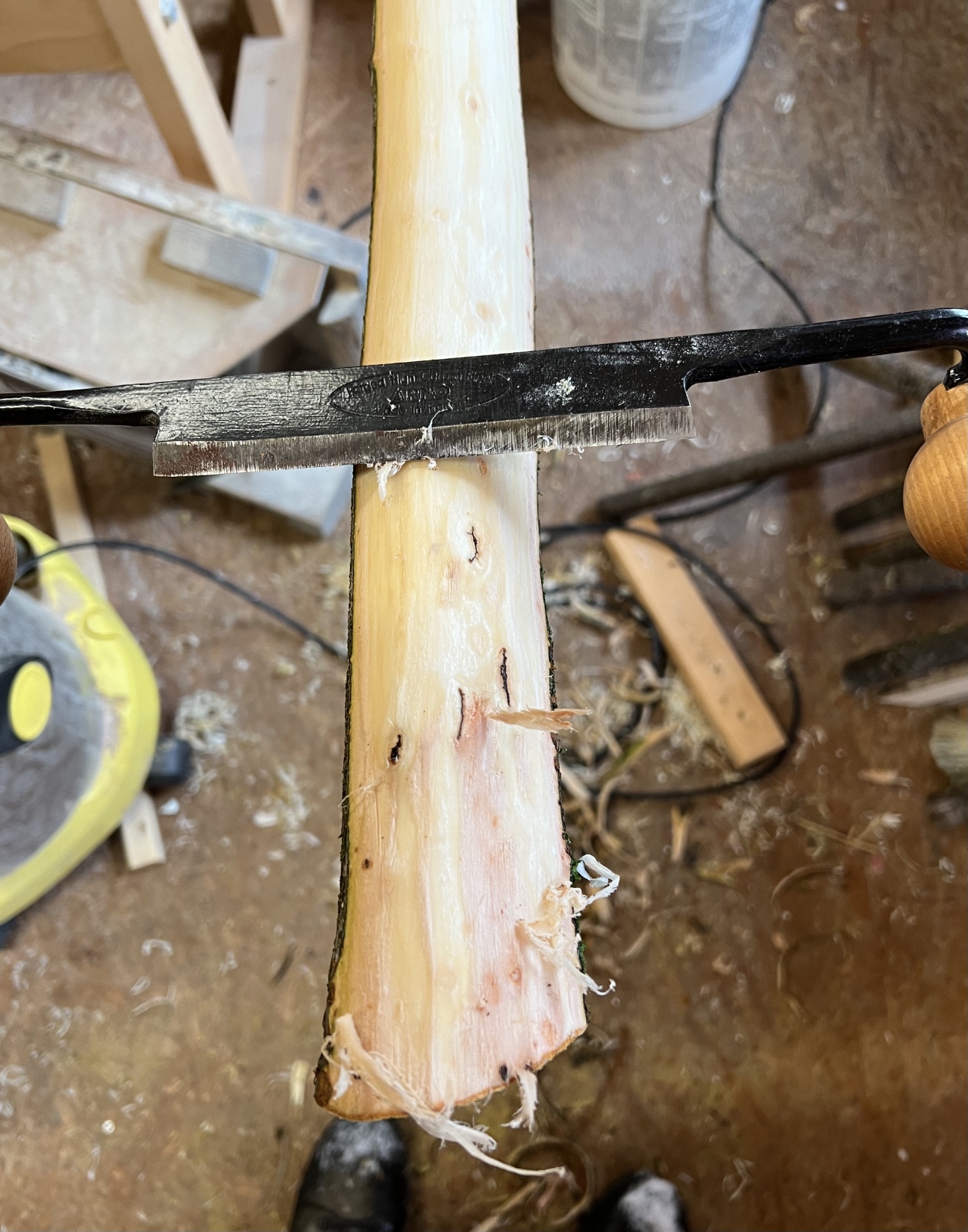

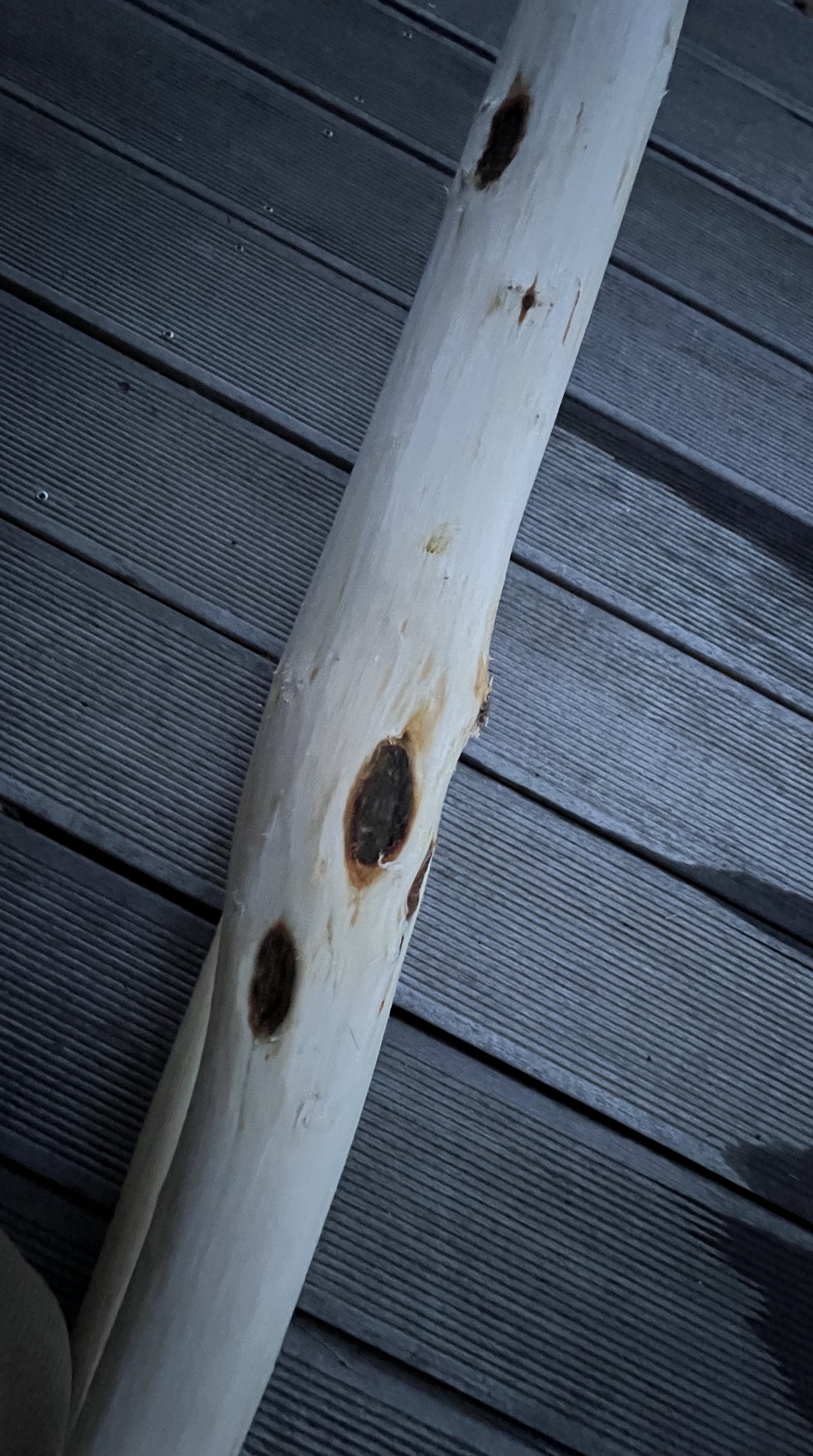

Beide Saplinge habe ich gestern Nachmittag entrindet, das schlangenförmige Stämmchen hat im unteren Bereich einige Faulstellen und kann nicht im ganzen verwendet werden. Der zu verwendende Teil wurde heraus geschnitten und halbiert, nach dem Trocknen wird gespleißt.
Die zweite Traubenkirsche hat in Saplingmitte einen schönen Knick und nur eine leichte Schlangenform. Den entrindeten Sapling habe ich in einen deflexen und einen reflexen Halbstamm geteilt. Daraus könnte ich einen Doppelbogen bauen. Der Plan wäre aber nicht in einen kurzen vorderen und einen langen hinteren Bogen, sondern ein Doppelbogen zusammengesetzt aus 2 gleich langen Bögen.
Die Rinde der heimischen Traubenkirsche riecht extrem nach Cyanid. Die Rindenteile habe ich sofort aus der Werkstatt entfernt, trotzdem riecht es noch intensiv nach Blausäure. Die Werkstatt habe ich bei bei minus 12 Grad dann ordentlich gelüftet und die Hölzer über Nacht im Freien gelagert.
Entrinden mit Ziehmesser und Ziehklinge

die Faulstellen
die Faulstellen

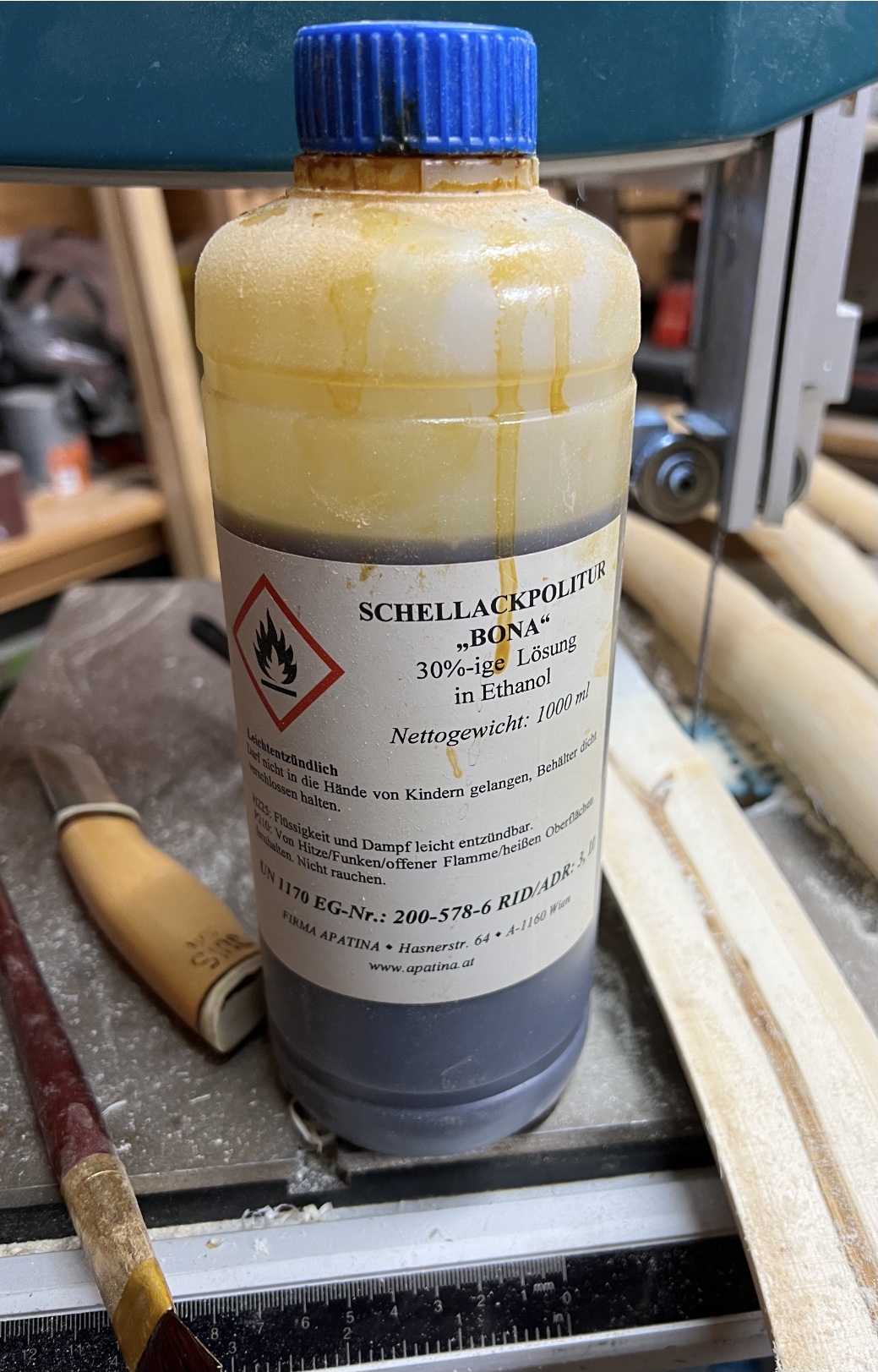

Versiegeln mit Schellack

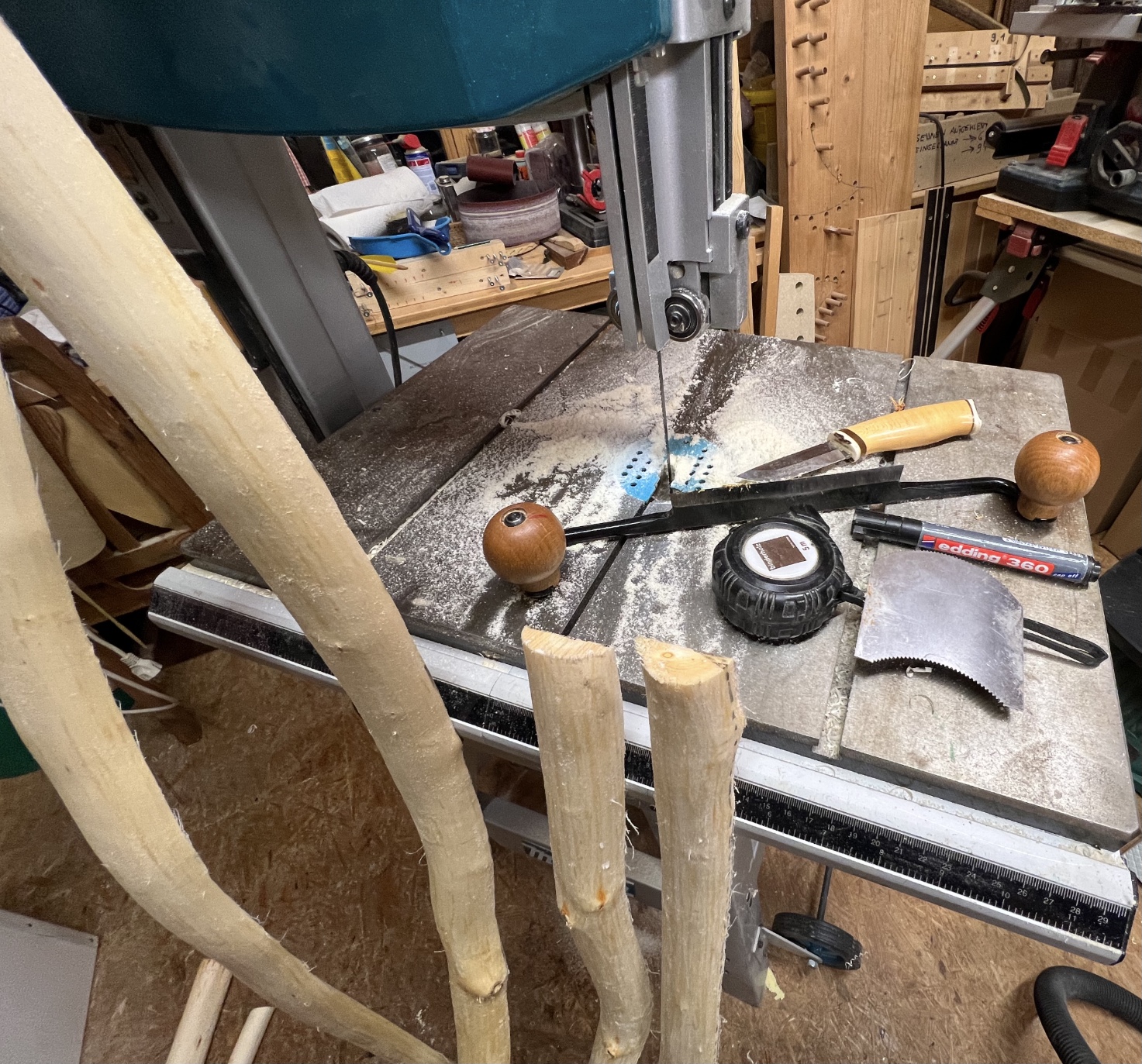

Haselsapling Update:
Die Rinde habe ich mit dem Ziehmesser und mit der Ziehklinge entfernt. Wie Hieronymus schon bemerkt hat, ist die Prozedur bei allen Hölzern heuer mühsamer als sonst, weil alles sehr trocken ist. Anschließend habe ich den Bogen mit der Bandsäge grob in Form geschnitten.
