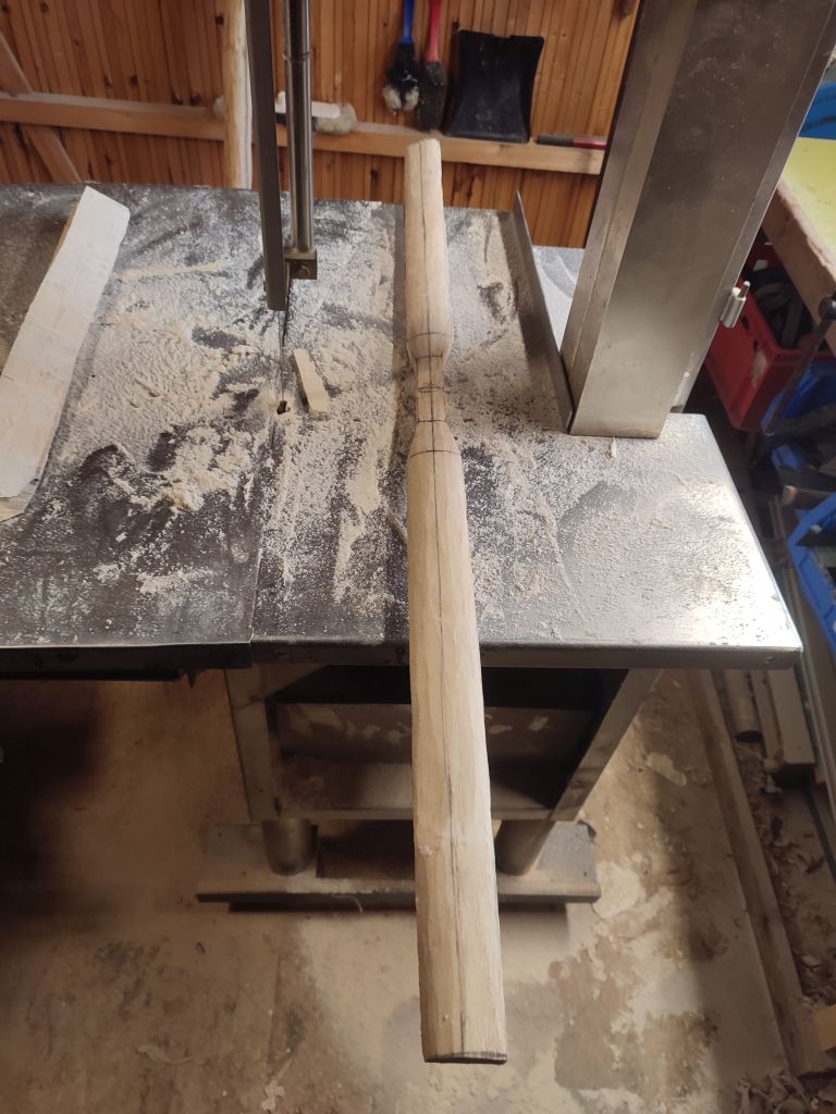

So heute ging es weiter :)
Habe einen Ulmen und einen Hasel nackig gemacht... Das war nur mit dem Ziehmesser zu machen, da sich beide sehr schlecht schälen ließen. Irgendwie war da wenig Wasser drin( ich hoffe das ist ein gutes Zeichen) Wie ist das dieses Jahr bei euch? Lassen die Sap´s sich auch so schlecht schälen?
Da alles etwas länger dauerte als ich dachte, konnte ich nur den Ulmen Stave in die Form spannen. Morgen ist der Hasel dran ;D
Ich mache den Hasel nur als Backup, falls die Ulme meint zappeln zu müsssen.
Ulme
Ulme
nackiger Hasel
nackiger Hasel
ein schöner flacher Rücken
110cm wird wahrscheinlich noch etwas gekürzt
schön in die Form geföhnt, geht frisch am Besten

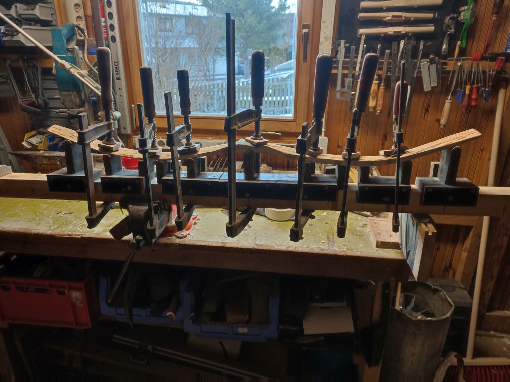

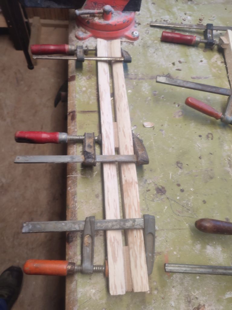

Re: Saplingbow 18, Hieronymus, Hasel, Bergulme
So heute war der Hasel dran und die Siyahs aus der Ulme heraus schneiden. Ich hoffe die Ulme zappelt net so viel und ich kann die Ulme Siyahs verwenden, da diese so schon natürlich geschwungen sind. Die Hasel sind gerade...
Alles ist bereits in den Keller gezogen
Hasel in die zuvor gebaut Form gelegt
Griffe und Siyahs aus Ulme geschnitten
Schön gegenläufig mit Schraubzwingen fixiert
Das Gleiche nochmals mit Hasel gemacht

Die Siyahs und die Griffe sind auf die Heizung umgezogen. Die Ulme ist auch ins Warme gefolgt. Mal schauen das ich ein bisschen Gas gebe.
@Chirurg mit welcher Temperatur trocknest du Hölzer im Backofen?

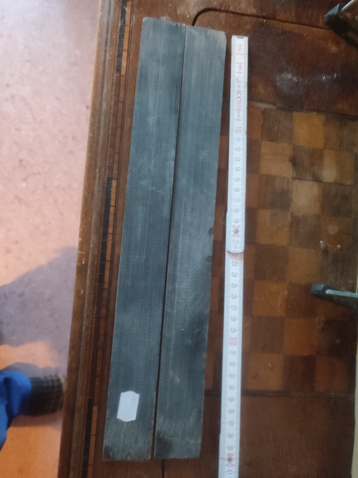

Was hast du für Horn am Start? Und wie viele Lagen Sehnen geplant? Wird ja langsam knapp mit der Zeit ;D

Nun ja geht schon mit der Zeit , es kommen 2- 3 Schichten drauf.Ich habe gute 50cm Straußen Sehnen die den kompletten Wurfarm abdecken. Trocknungszeit zwischen den Schichten sind 3 Tage. Das Horn habe ich schon fertig als 40cm Platten bestellt. Mal schauen...aber ich bin guter Dinge ;D

Hieronymus!
Beim Skythenbogen habe ich 2 Stunden mit 120 Grad Heißluft getrocknet. Alle 20 Minuten aufgemacht um die feuchte Luft raus zulassen.

Hieronymus hat geschrieben: 07.01.2026, 15:40 Das Horn habe ich schon fertig als 40cm Platten bestellt.
Wenn der Bauch hält, leg mal deine Quelle offen :)

Heute kam das Horn...es macht für mich einen vernünftigen Eindruck, Biegetest bestanden, keine Risse oder ähnliches. Vor allem für den Preis.
https://www.etsy.com/de/listing/9782286 ... 63a39e6128
LG Markus
Oder länger
https://www.etsy.com/de/listing/1566154 ... a0d3fb08ce

Chirurg hat geschrieben: 08.01.2026, 08:58 Hieronymus!
Vielen lieben Dank, mal sehen ob ich die Griffe etc. im Backofen trockne

Die Preise sind aber pro Stück, nicht pro Paar? Hab sie bisher nämlich immer nur Paarweise angeboten gesehen und das wär mir dann viel zu günstig.
