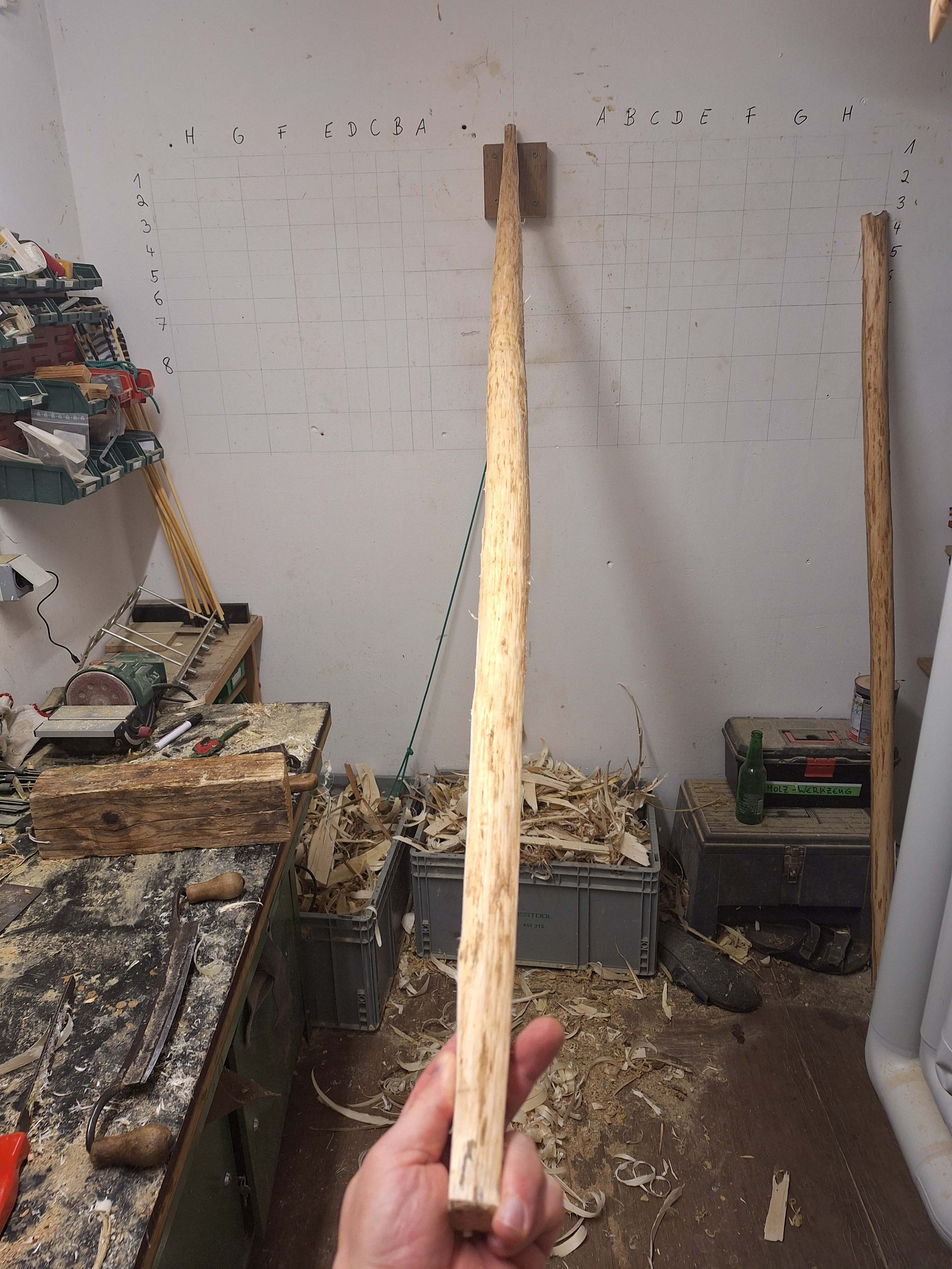

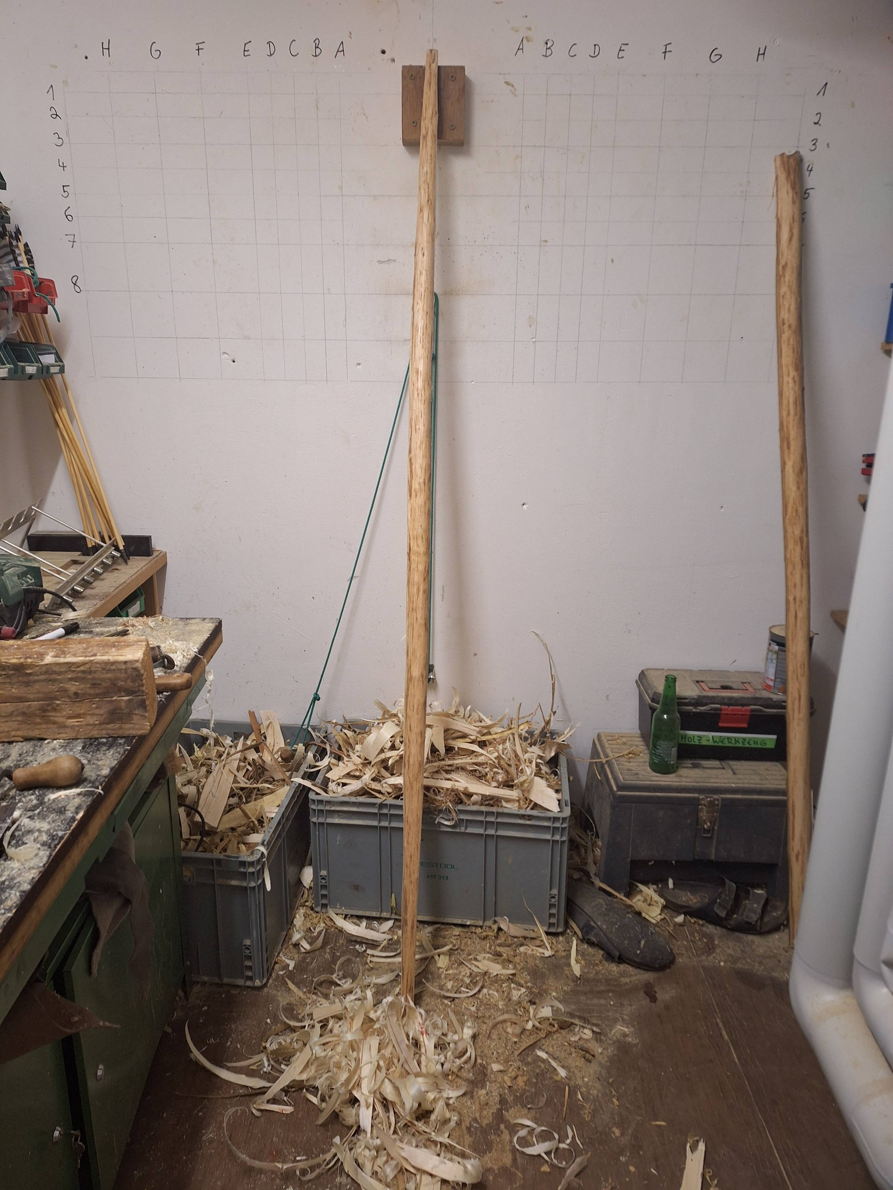

Apfel:
der Kandidat hat ca300g verloren.. auch ned soo viel von den ca 2578g. Aber gut, Griff war ja bspw. doppelt und dreifach versiegelt und noch übermäßig groß.
hab ihn jetzt eingekürzt auf 192cm und die grobe Form rausgearbeitet. Danach vor allem den Griffbereich und die Fadeouts wieder 2fach mit Schelllack versiegelt..
jetzt ist er bei 1528g.
mal schauen wie lang ichs aushalt bevor ich dran weiterschaff ;D

neben den Hasel gespannt
Beiträge: 3560
Hat gedankt: 33 Mal
Hat Dank erhalten: 186 Mal
Re: Saplingbow 18, MrCanister, Apfel, Hasel
Also den Ast hätte ich dran gelassen und die Sehnenlage so gelassen, dann hättest du ein Centershoot gehabt. Den Griff hättest du doch verschieben können.... Der Bogen ist doch noch lang genug.
