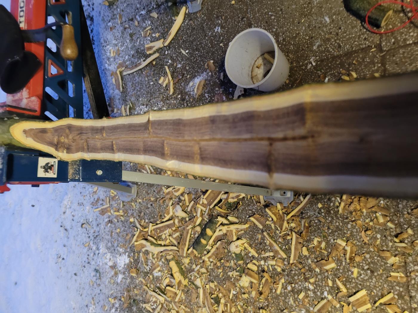

Ich hab mich dafür entschieden, alles auf eine Karte zu setzen.
Gefunden habe ich einen wildwachsenden Goldregen-Strauch in einem recht erbärmlichen Zustand, die Stämmchen verrotten teils am Boden sodass der Strauch auseinanderkippt wie ein Mikado-Spiel.
Die Ernte war etwas schwierig zu dokumentieren, da das gute Stück recht eingewachsen in einem Knick dastand. Geerntet habe ich es gestern am 2. Januar. Heute habe ich das Stämmchen dann grob heruntergearbeitet.
diesen oberen Teil eines Stämmchens hab ich ausgewählt
Knospe
Knospe
Rinde
Rinde
einspannen und Bogenrücken suchen
Bogenrücken gefunden, Länge um die 180cm
Durchmesser dickes Ende
die Stelle wird interessant zu integrieren.
Markkanal freilegen
Markkanal freilegen
Schnitt auf den Markkanal im Griffbereich
seitlicher Verlauf
seitlicher Verlauf
Der Goldregen bietet Potential, hält aber einige Schwierigkeiten bereit, die teils mit Wärme korrigiert werden können (hoffe ich :) )
Es gibt viel Reflex und Deflex, seitliche Korrekturen stehen an und der große eingewachsene Totast muss herausgelöst werden und es ist noch völlig unklar, was in dem Bereich unter der Rinde zutage tritt.
Goldregen ist aber ein tolles Holz, super mit Wärme zu richten, edle Optik, super Wurfeigenschaften. Das Holz spielt in einer Liga mit Eibe und Osage. Zudem ist es auch ziemlich giftig und deshalb am besten an der frischen Luft zu bearbeiten.

Wow, da hast Du Dir was vorgenommen! Das gute am Goldregen ist ja das Kernholz, hast Du das großteils entfernt? Am Rücken kann man einen Splintring für die Optik stehen lassen. So mein Wissen und meine spärliche Erfahrung mit Goldregen, hast Du andere Erfahrungen gemacht? LG Stephan

hier ganz im Norden kann man wilden Goldregen in Knicks finden. Man darf mit der Ernte aber auch nicht warten, da gerade diese Knicks dann auf den Stock gesetzt werden. Den Fall hatte ich vor ein paar Jahren mit einem wunderschön gewachsenen Strauch, der bestimmt 10 Staves hatte.
Genau, gewachsener Recurve und am anderen Ende dann hineinbiegen.

Chirurg hat geschrieben: ↑03.01.2026, 21:29 Wow, da hast Du Dir was vorgenommen! Das gute am Goldregen ist ja das Kernholz, hast Du das großteils entfernt? Am Rücken kann man einen Splintring für die Optik stehen lassen. So mein Wissen und meine spärliche Erfahrung mit Goldregen, hast Du andere Erfahrungen gemacht? LG Stephan
Ich hab Goldregen schon mehrfach mit Splint und auch nur Kernholz verarbeitet. Kommt vielleicht auf das jeweilige Stück an. Bei diesem hier wäre es natürlich gut, den Splint etwas zu reduzieren. Das überleg ich mir aber noch, Jahrringe herunternehmen ist verdammt zeitaufwendig, da unglaublich schlecht zu sehen.
