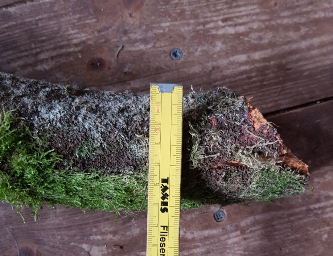

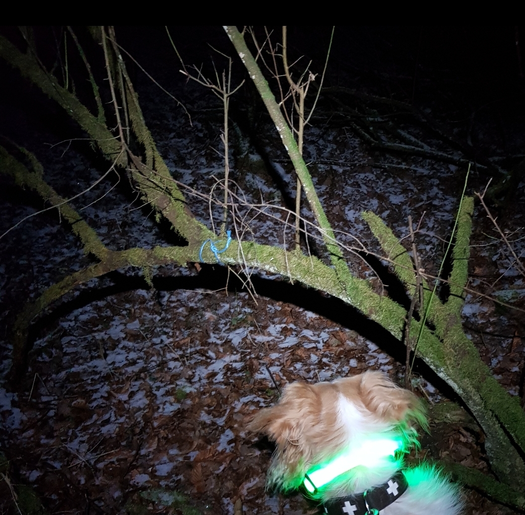

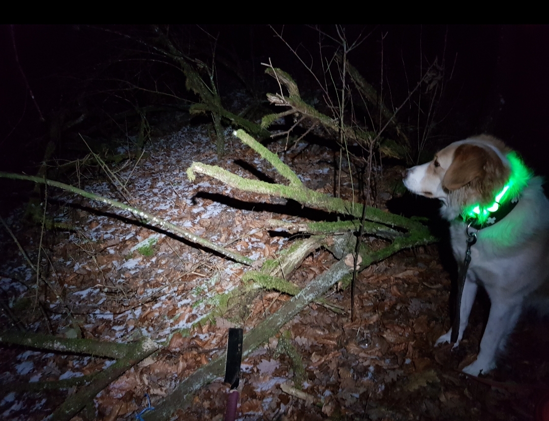

Weil ich eh nach dem Feuerwerk nach meinen Pferden sehen muss und weil ich auf der Winterweide eh die Schlehenhecke zurück schneiden will, habe ich letzte Nacht noch ein Stück Schwarzdorn geschnitten... am dicken Ende 7 cm Durchmesser und einen knappen Meter lang...

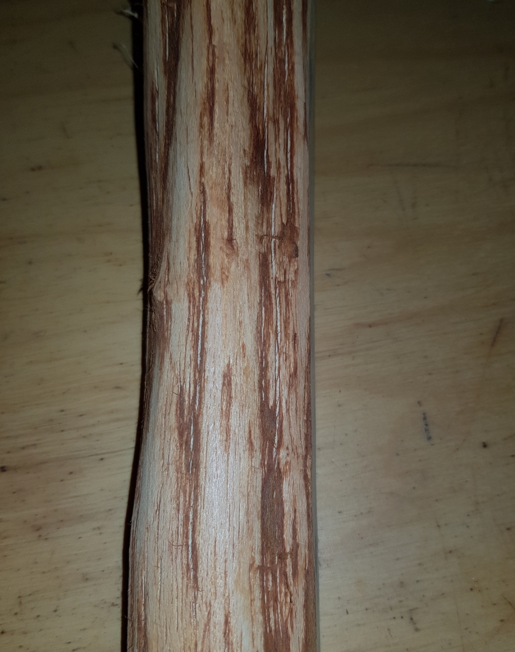

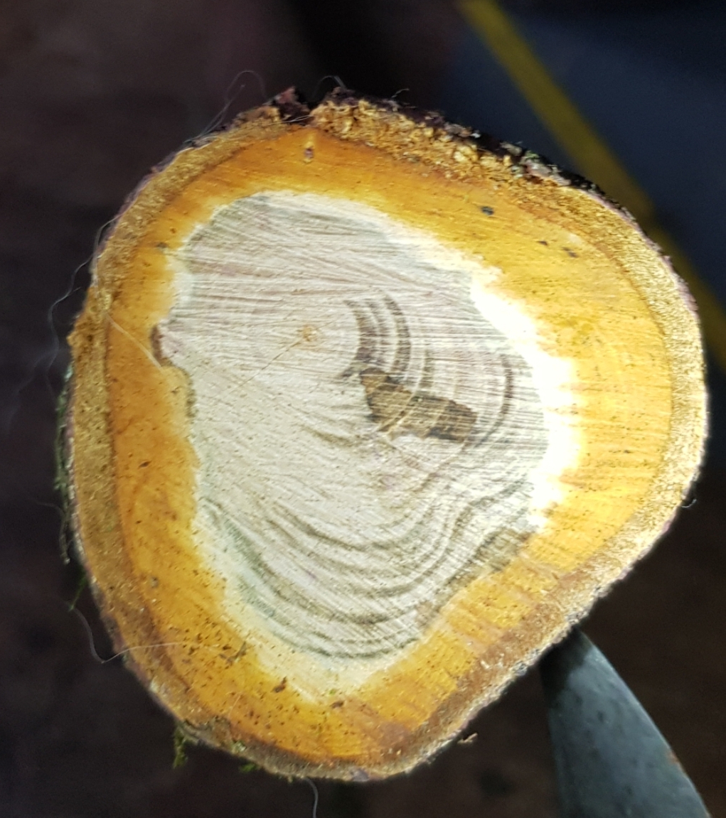

Das erste mal, dass ich mit Schlehe arbeite... die Bastreste verfärben sich wunderschön...🥰
Nein keiner meiner Hunde hat drauf gepinkelt... Indianer Ehrenwort...🐕🤣

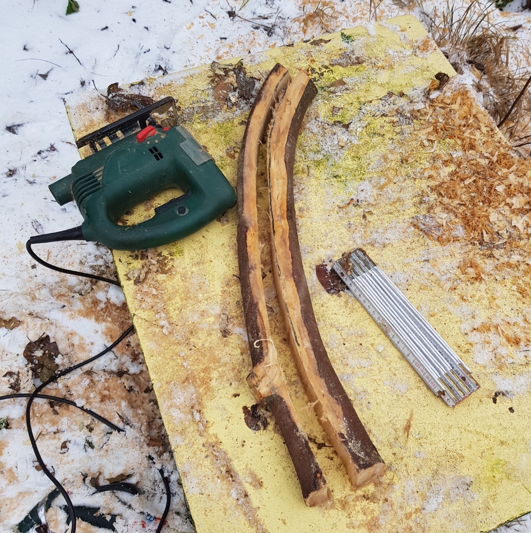

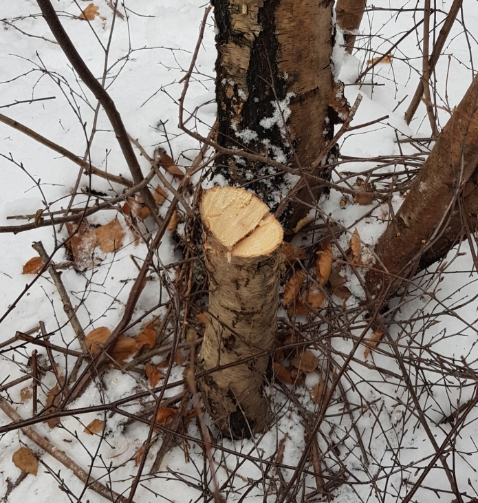

Zurück aus dem Birkenwald... in der skandinavischen Literatur werden Birken in Flussnähe empfohlen... damit kann ich leider nicht dienen... ganz schön viele Astknubbel....🤔... schaun mer mal...
Liebe Grüße
PS fette Akku Kettensäge...😈🤣

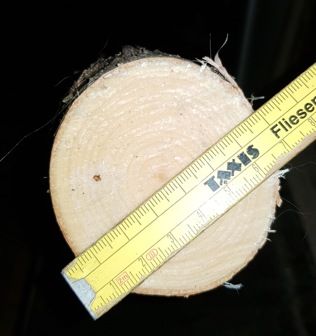

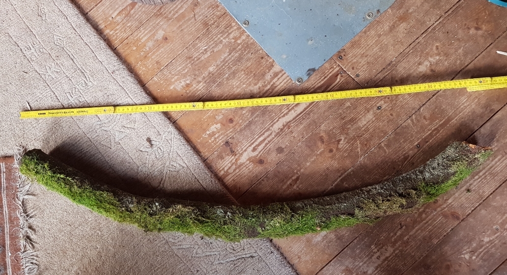

Ein Stück mit 175cm Länge erfolgreich gegen einen Labrador verteidigt der ihn mir als Spielstock entreißen wollte... und nach Hause gebracht.. taut jetzt ab..

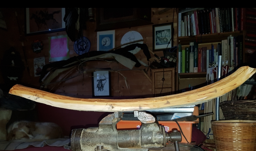

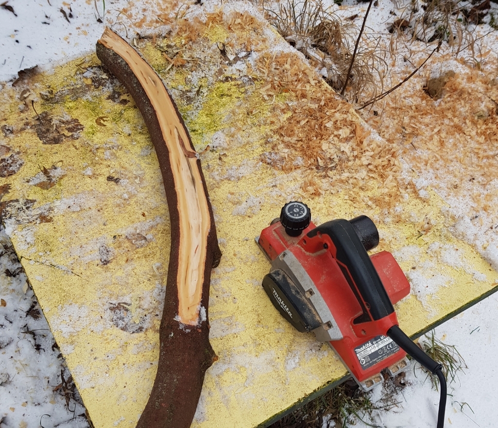

Ok, für die schwierige Schlehe war mein Weg schon mal nix... entrinden und gleich in ein mäßig geheizten Raum hat bereits nach einem Tag dutzende Risse zur Folge..😪
In der Literatur werden für die Siyahs der "Sami" Bogen zwei Holzarten genannt, Eberesche und Schwarzdorn...
Gebogen gewachsene Ebereschen habe ich bisher nicht entdeckt..vllt doch biegen, aber geht das mit Eberesche? 🤔

Das war klar bei Schlehe ;)
würde ich erst mal ein paar Tage draußen liegen lassen dass er schonmal ordentlich Wasser verliert.. peutàpeut ist manchmal besser

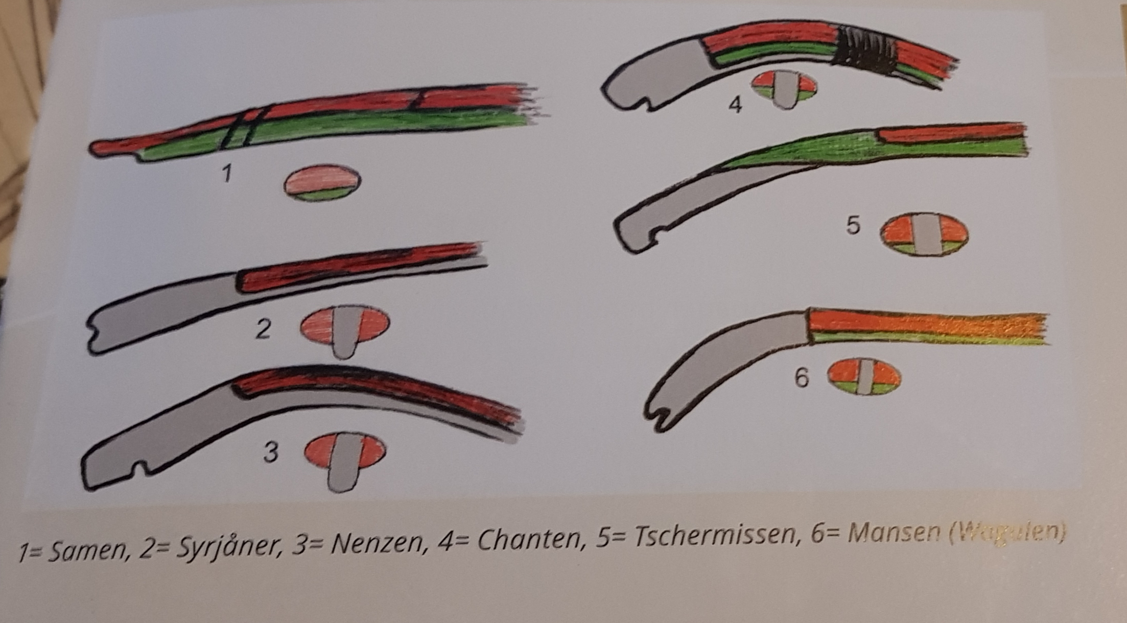

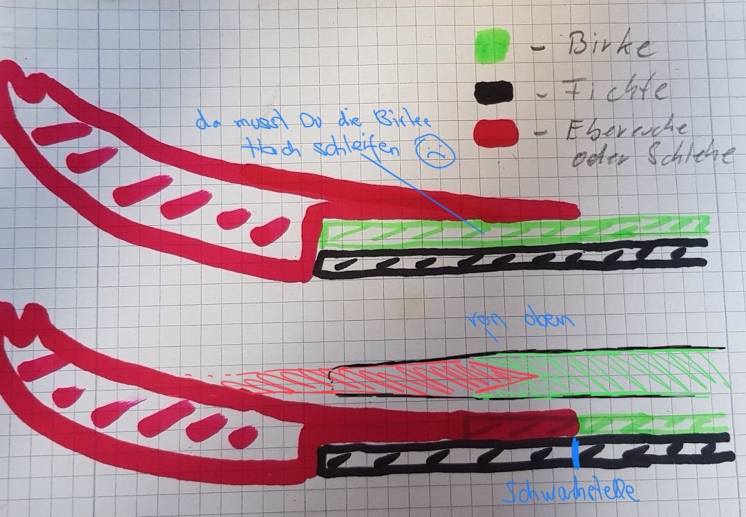

@Chirurg
Stephan!
Du hast ziemlich viel Erfahrung mit angesetzten Bogenenden....
Im Text einer Baubeschreibung wird Variante 1 beschreibt in Originalaufnahmen meine ich Variante 2 zu erkennen...
Denkst Du das Variante 2 funktionieren könnte? Dazu wäre ein 20cm kürzeres Birken backing ausreichend...
Liebe Grüße
Beiträge: 6819
Hat gedankt: 281 Mal
Hat Dank erhalten: 413 Mal
Re: Saplingbow 18, benzi, Fichte, Birke, Schlehe
Am besten ziehst du das Backing über die ganze Siyah, dann brauchst du keine Wicklung.
Beiträge: 1515
Hat gedankt: 149 Mal
Hat Dank erhalten: 407 Mal
Die Fichte ist ja flach geschliffen. Beim Birkenlaminat ist oben ja der gebogen Rücken mit dem durchgehenden Jahresring. Bei Variante I müßtest Du den ja flach schleifen. Bei Variante II habe ich die Schwachstelle am Fichtenlaminat eingezeichnet, da nützt auch eine Wicklung nichts!
So würde ich es machen:
Also wie bei Variante II mit durchlaufendem Fichtenlaminat aber beim kürzeren Birkenlaminat einen V-Spleiß, da reichen 2cm und ist ganz einfach herzustellen, dann Wicklung, so verlierst Du nur 4cm beim Birkenlaminat bei ausreichender Sicherheit.

Chirurg hat geschrieben: ↑05.01.2026, 15:54 Da lauft das obere Laminat durch...
Das könntest Du richtig erkennen, dann wären aber Fehler im dazu gehörigen Text, was durchaus sein kann...
Enden und Rückenlaminat am Stück ist die Bauweise bei den Nenzen... auf dem Bild ist angeblich ein Chante zu sehen...
Grafik Hendrik Wiethase
