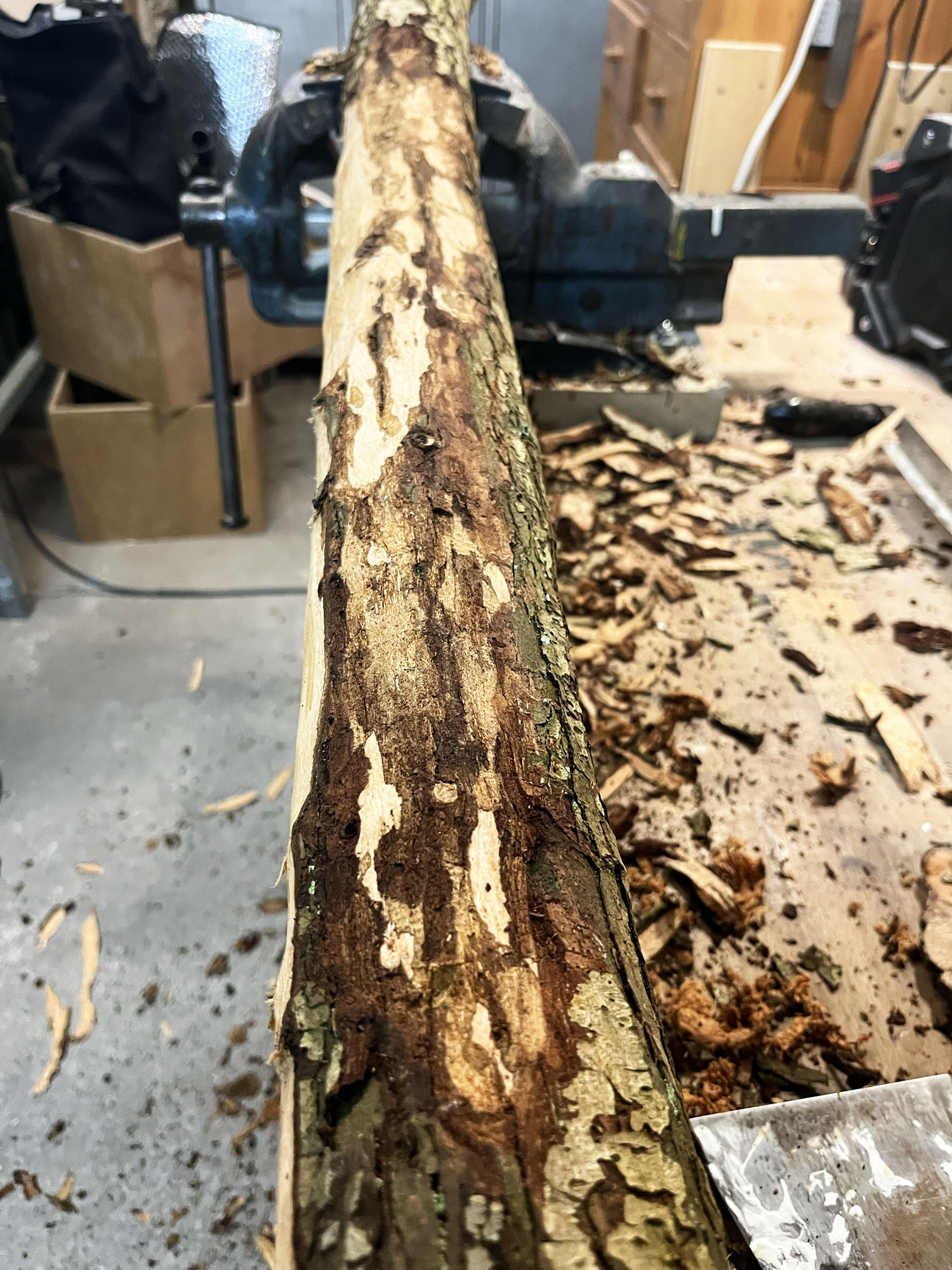

Mein Weißdorn-Versuch entwickelt sich leider nicht wie erhofft. Zunächst mal macht es wirklich keine Spaß die Rinde mit der sehr dicken Bastschicht zu schälen, bei mir kamen dann noch unschöne Überraschungen dazu:
Der dicke Ast hätte irgendwie in den Griff gepasst... Jetzt sind aber auf beiden Seiten davon Fraßspuren im Holz aufgetaucht und ich sehe keinen Weg dem irgendwie auszuweichen. Ich tendiere zum Zweitdorn, über ein Backing könnte man natürlich auch noch nachdenken.
Das sah schon nicht gut aus

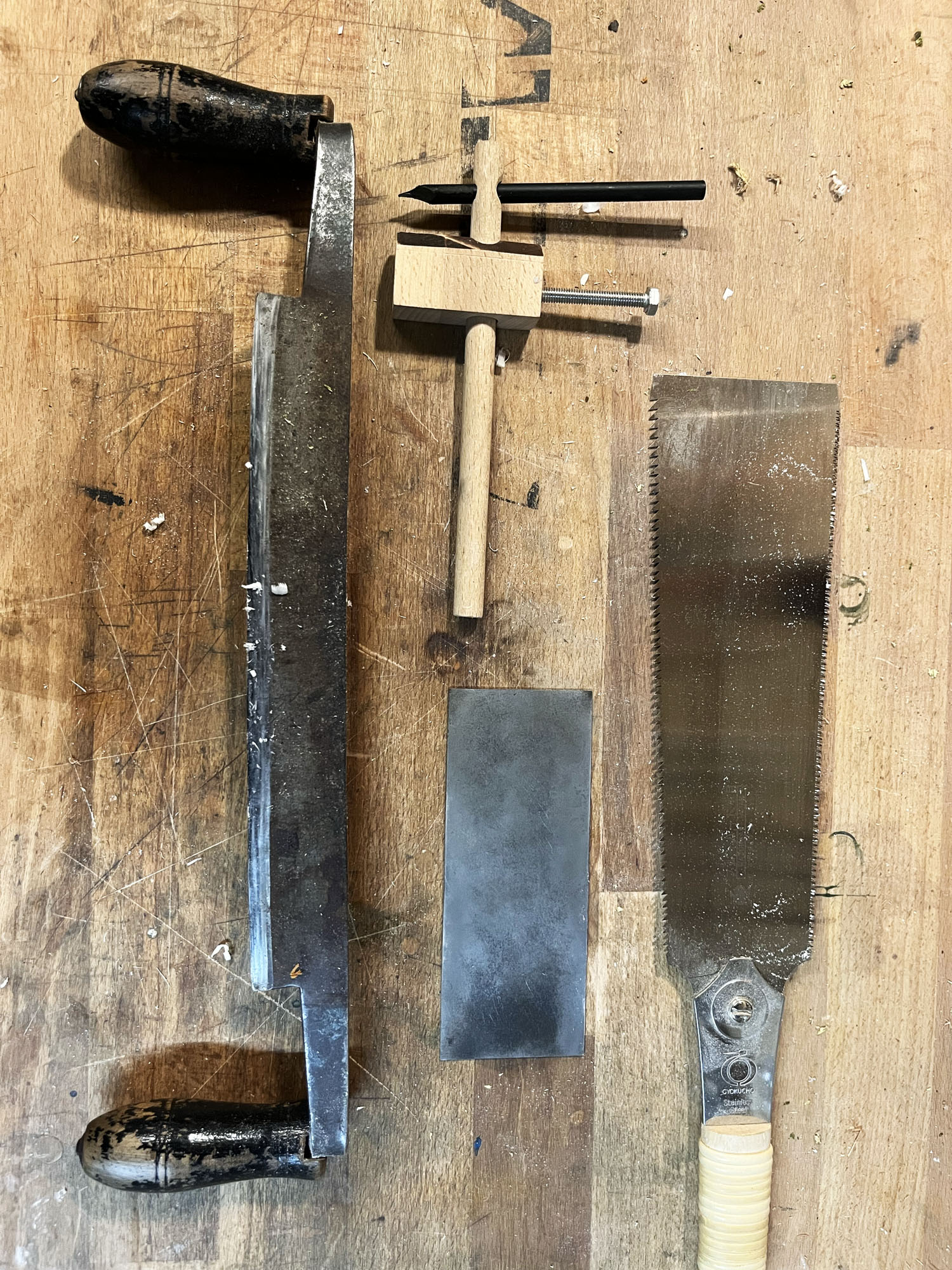

Die Haselsuche gestaltet sich einfacher und war beim ersten Versuch von Erfolg gekrönt. Ein schönes Stück, aus dem ich auf der einen Seite gerne ein Backign schneiden und den Rest zum Einsteigerbogen machen möchte.
Werkzeug bisher
Werkzeug bisher

Also bei diesem Weißdorn bin ich mir wirklich nicht sicher... Habe noch etwas mehr vom Bast weggekratzt und die Eindringlinge waren fleißiger als gedacht. Beim besten Willen, sehe ich nicht, wie der Ring am Rücken halten soll :-\ Auf der Rückseite habe ich durch ein paar Ringe geschnitten – dieses Holz auf einen anderen Ring runterzuarbeiten ist mir zu tricky. Bin jetzt ein paar Tage im Sauerland, vielleicht kriegt er danach noch eine Chance.

Das Werkzeug von heute, die Bandsäge hat nicht aufs Foto gepasst ::)

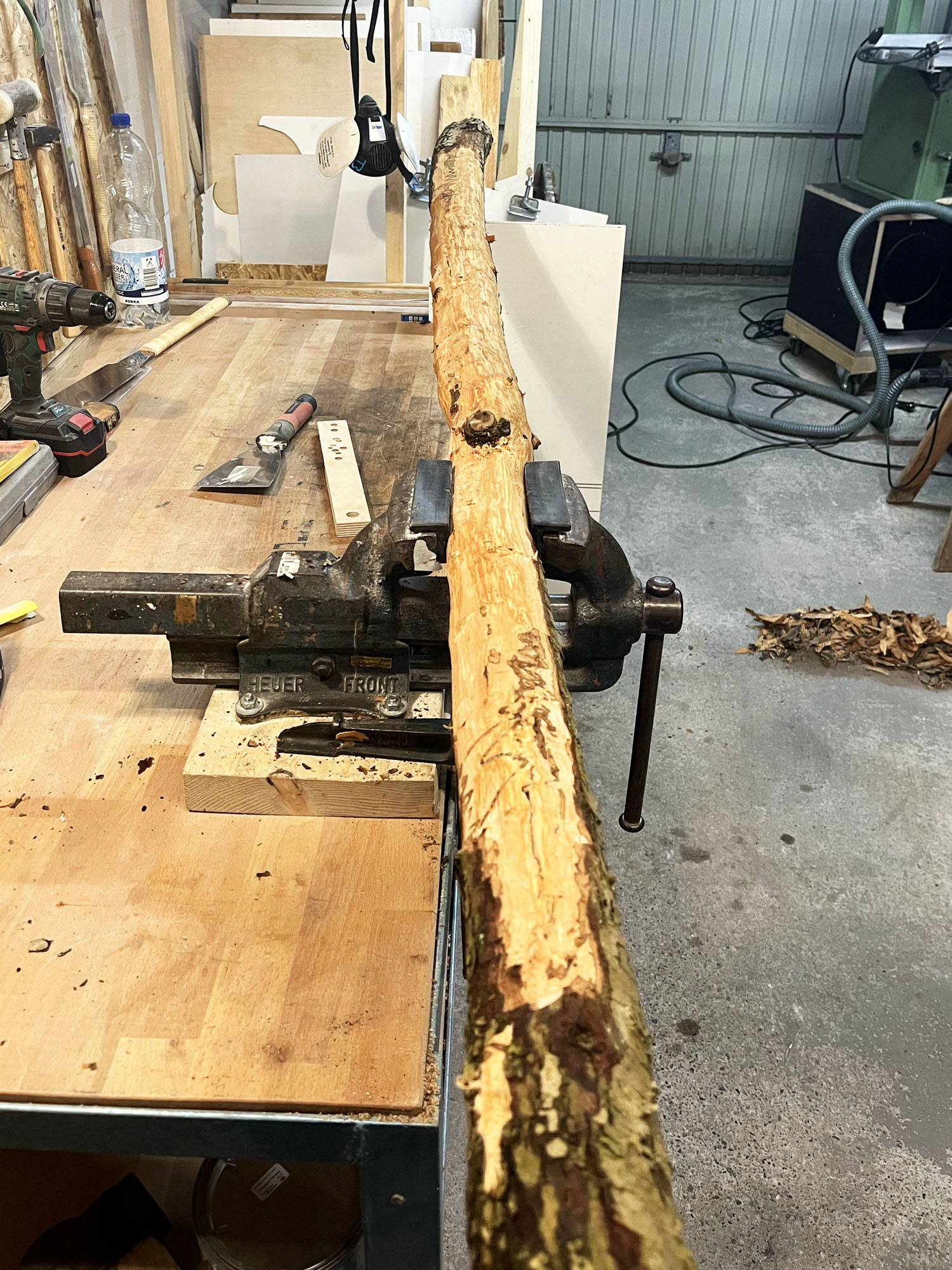

Nach ein paar Tagen im Schnee habe ich mir gestern Abend den Weißdorn nochmal vorgenommen, angefangen das Ding in Bogenform zu bringen und mir die Fraßspuren genauer angeschaut. Aus dem Weißdorn-Rücken werd ich nicht ganz schlau ???
Unter dem Bast ist eine helle Schicht, die schon holzartige Konsistenz hat und durch die sich die Fraßspuren ziehen. Ist das das Kambium? Der Ring darunter ist unbeschädigt. Ich habe einen Wurfarm freigekratzt, kann aber nicht beurteilen ob der Rückenring jetzt verletzt ist, da lässt sich nichts erkennen. In der Makroaufnahme fällt es mir auch schwer die Jahresringe auseinanderzuhalten, ich schleife später noch ein besseres Stück, grade ist mir die Werkstatt noch zu kalt 8)
Bei dem Stück bin ich jetzt hoffnungsvoller, kratze gleich den anderen WA frei und überlege mir dann ob ein Backing drauf kommt oder das vielleicht auch so geht. Mal sehen ob die Zeit noch ausreicht das Ding richtig zu trocknen...
Beim Werkzeug ist noch eine Raspel dazugekommen und ich habe ein wenig mit der HLP begradigt.
Angezeichnet und grob in Form
Oben freigekratzt, unten mit äußerstem Ring
Jahresringe sind schwer zu erkennen

Der Weißdorn reißt trotz niederiger Temperatur an allen Astknubbeln auf dem Rücken wie blöd und ich stelle ihn wieder in die Ecke, der will wohl nicht. Oder ich will nicht mehr...
