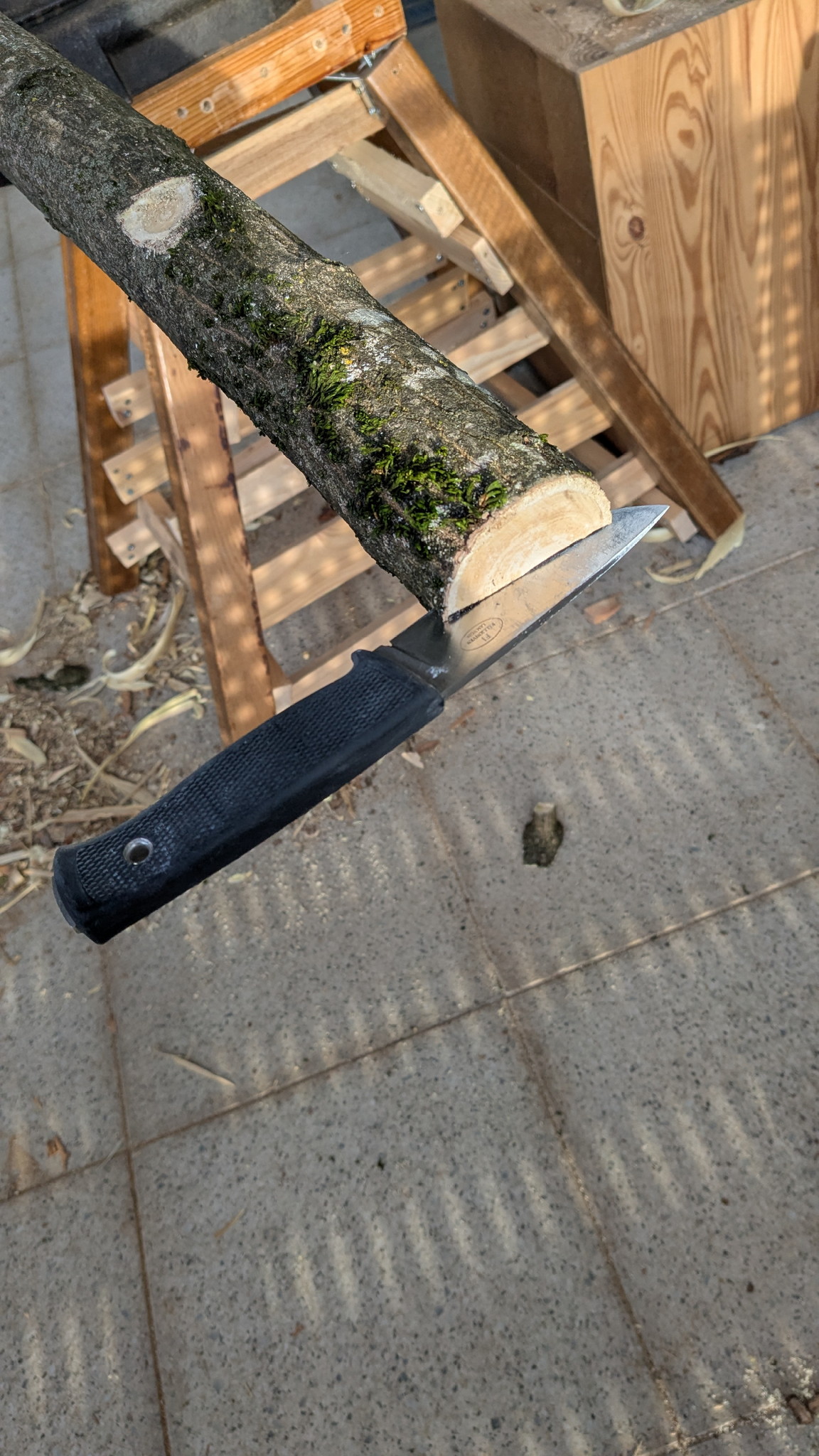

Schnittstelle und Säge
Das gute Stück
Das gute Stück

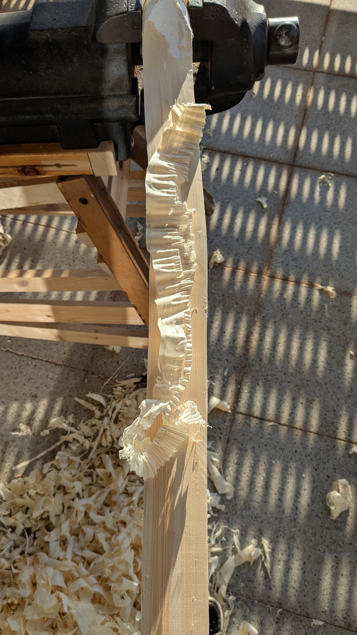

Zweite seite runter gearbeitet. Ist mir einmal blöd eingerissen, deswegen schon teilweise etwas mehr als auf den Markkanal runter gearbeitet. Ist aber noch genug Fleisch da.
Dann nackig gemacht. Bast geht mit einem Holzspachtel erfreulich einfach runter.
MrCanister123 hat geschrieben: 01.01.2026, 17:00 schickes Stückchen! Versiegel aber lieber deine vorbereiteten Fadeouts, nicht dass er dir da einreißt
Bin am überlegen ob ich schlitze...

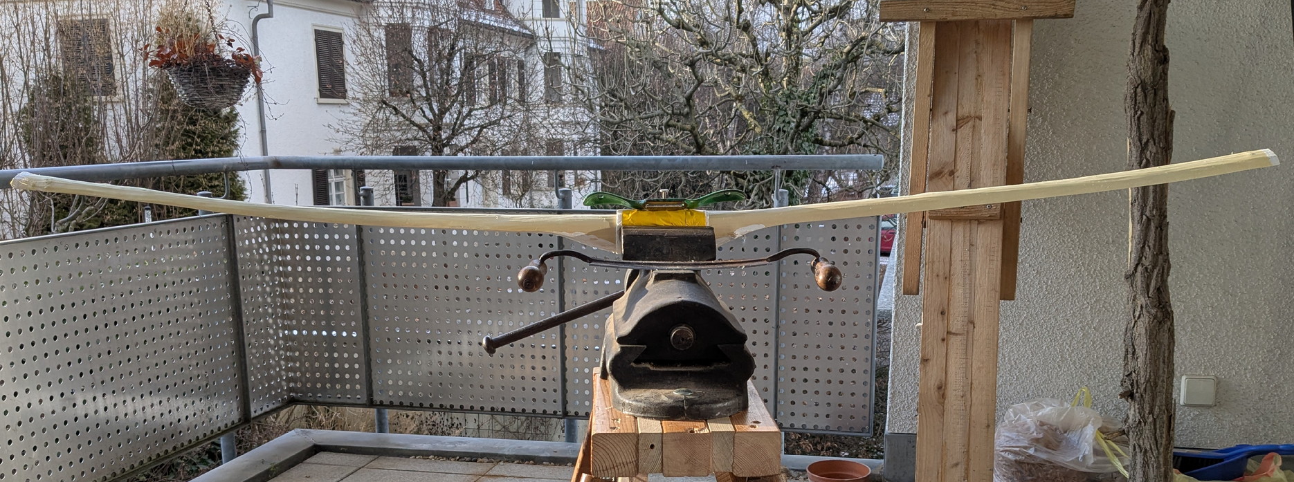

Die Wurfarme wurden etwas angeglichen, dass sie halbwegs gleichmäßig trocknen. Habe mich gegen das Schlitzen des Griffes entschieden, werde ihn halt gut im Auge behalten.

Darf ich fragen wie dein Bock für den Schraubstock fixiert wird beim Schnitzen dass der nicht wandert?
Schöner Stave wünsch dir viel Erfolg mit deinem Pfaffenhütchen.

Schöner Reflex, beobachten wie der Griff explosionsartig reißt, finde ich gut, ich habe auf meine Fadeouts Leim drauf geschmiert, dass beruhigt unheimlich🫣😅, lG Stephan
