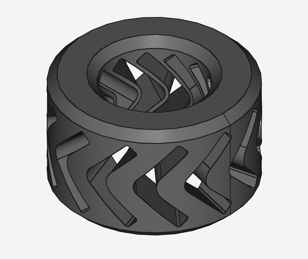

Tipp, der mir gerade einfällt - ein passendes Schlitz-Stück, was in die Nocke greift - ähnlich der Aufnahmen in Befiederungsgeräten, und das Ende in den Silikonschlauch. Dann passt es in Selfnocks und dünne Karbonis - die Zentrierung übernehmen die Lünetten.

An einer Lösung für nicht konisch zugerichtete Schäfte arbeite ich bereits. Wie ich @kra per PN schon geschrieben habe, forme ich bei meinen eigenen Pfeilen den Nockkonus relativ früh im Bauprozess an – gerade Schaftenden oder Selfnocks sind mir dabei ehrlich gesagt gar nicht in den Sinn gekommen. Ein Fix ist aber bereits in Arbeit, und ich schicke euch beiden natürlich die überarbeiteten Teile zum Testen zu.
Zurück ans Zeichenbrett! Ich melde mich mit Version 1.1 zurück! Vielen Dank nochmal für das Feedback – das ist sogar noch besser, als ich es mir erhofft hatte!
Ja! Darüber habe ich auch schon nachgedacht, eventuell sogar TPE 83A. Das würde die Lagerabdeckungen ebenfalls weicher machen, was grundsätzlich nie verkehrt ist. Ich muss dazu aber noch ein paar Tests machen – weicher als 95A habe ich bisher noch nie gedruckt. Beim Druckversteller selbst könnte die Lösung sogar noch einfacher sein: Ich kann schlicht die Anzahl der Aussparungen im „Feder“-Modell erhöhen und es so weicher machen:

Klar, das geht natürlich, wenn man die Leiste, die dann im Nockschlitz sitzt aus einem weichen, federnden Material (TPU 95A würde da ganz gut passen) macht klemmt das sogar ein wenig und man kommt mit einem oder zwei Modellen (je nach Schlitzbreite) ausHaitha hat geschrieben: ↑21.12.2025, 13:32 Tipp, der mir gerade einfällt - ein passendes Schlitz-Stück, was in die Nocke greift - ähnlich der Aufnahmen in Befiederungsgeräten, und das Ende in den Silikonschlauch. Dann passt es in Selfnocks und dünne Karbonis - die Zentrierung übernehmen die Lünetten.

Deswegen würde ich nur ein "Kopfstück" als Aufsatz auf den jetzigen Silikonschlauch machen. Und Selfnocks die nicht sauber zentriert sind sollten eh nachgearbeitet werden. Und für die Justierung in Richtung des aufnehmenden Teil würde ich das V-förmig gestalten.

Aber eigentlich ist die Schlauchlösung die bessere und einfachere. Auch bei Selfnocks.kra hat geschrieben: ↑21.12.2025, 14:03Klar, das geht natürlich, wenn man die Leiste, die dann im Nockschlitz sitzt aus einem weichen, federnden Material (TPU 95A würde da ganz gut passen) macht klemmt das sogar ein wenig und man kommt mit einem oder zwei Modellen (je nach Schlitzbreite) ausHaitha hat geschrieben: ↑21.12.2025, 13:32 Tipp, der mir gerade einfällt - ein passendes Schlitz-Stück, was in die Nocke greift - ähnlich der Aufnahmen in Befiederungsgeräten, und das Ende in den Silikonschlauch. Dann passt es in Selfnocks und dünne Karbonis - die Zentrierung übernehmen die Lünetten.

Da habe ich mich Mistverständlich ausgedrückt, ich meine ja nur eine Kupplung aus TPU, die auf der einen Seite im Silikonschlauch sitzt und am anderen Ende die Aufnahme für den Nockschlitz hat.Haitha hat geschrieben: ↑22.12.2025, 08:53Aber eigentlich ist die Schlauchlösung die bessere und einfachere. Auch bei Selfnocks.kra hat geschrieben: ↑21.12.2025, 14:03Klar, das geht natürlich, wenn man die Leiste, die dann im Nockschlitz sitzt aus einem weichen, federnden Material (TPU 95A würde da ganz gut passen) macht klemmt das sogar ein wenig und man kommt mit einem oder zwei Modellen (je nach Schlitzbreite) ausHaitha hat geschrieben: ↑21.12.2025, 13:32 Tipp, der mir gerade einfällt - ein passendes Schlitz-Stück, was in die Nocke greift - ähnlich der Aufnahmen in Befiederungsgeräten, und das Ende in den Silikonschlauch. Dann passt es in Selfnocks und dünne Karbonis - die Zentrierung übernehmen die Lünetten.
