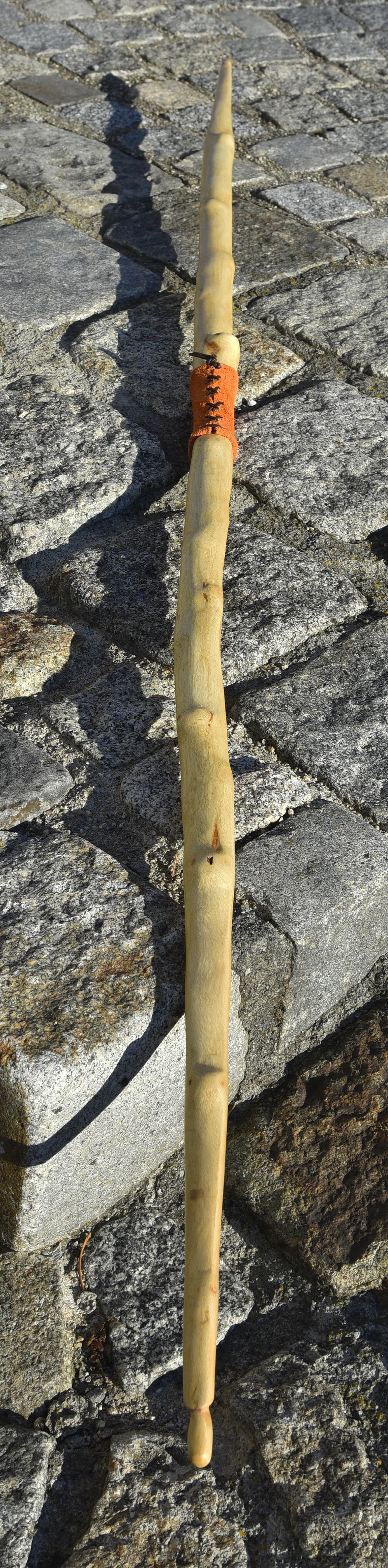

Servus,

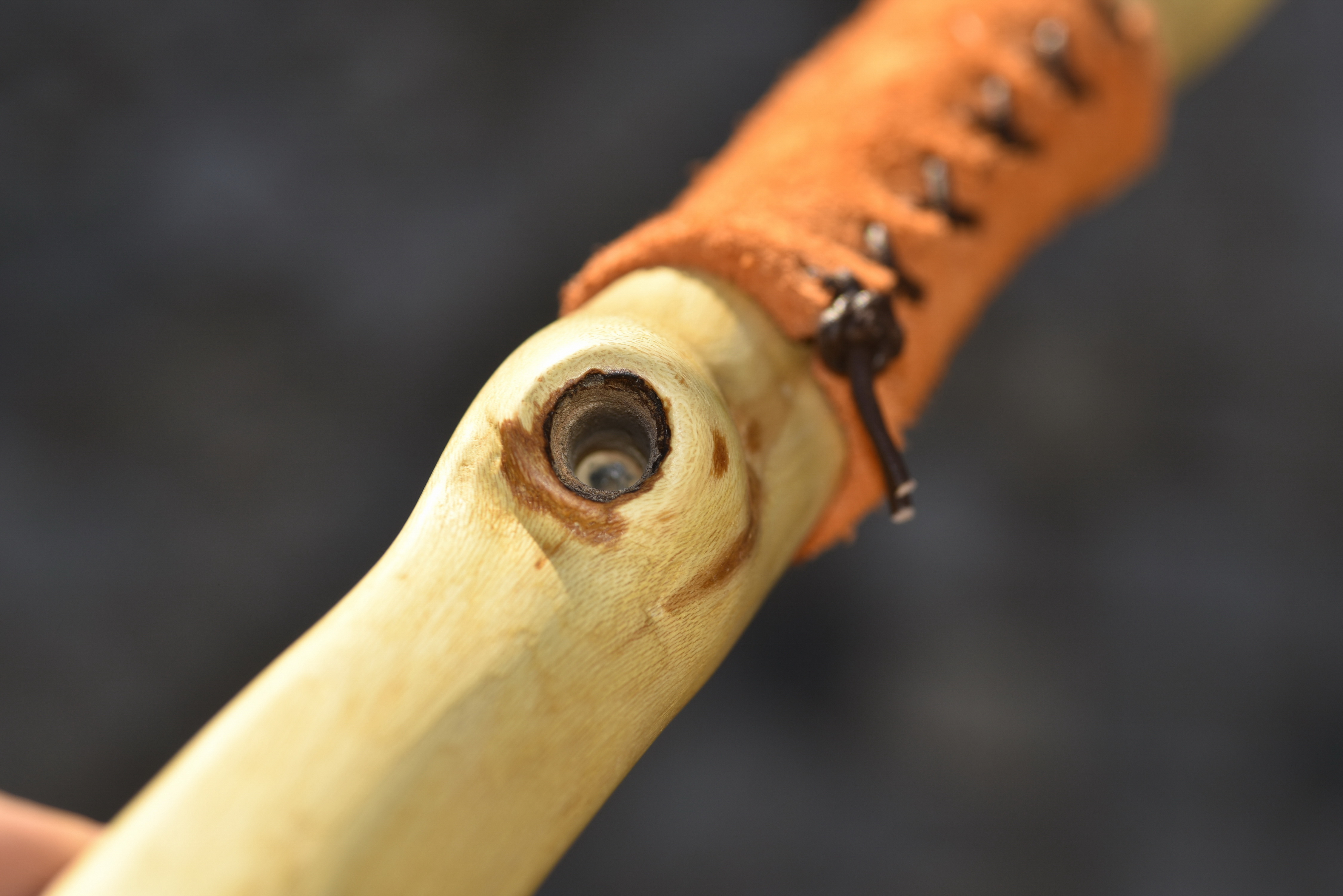

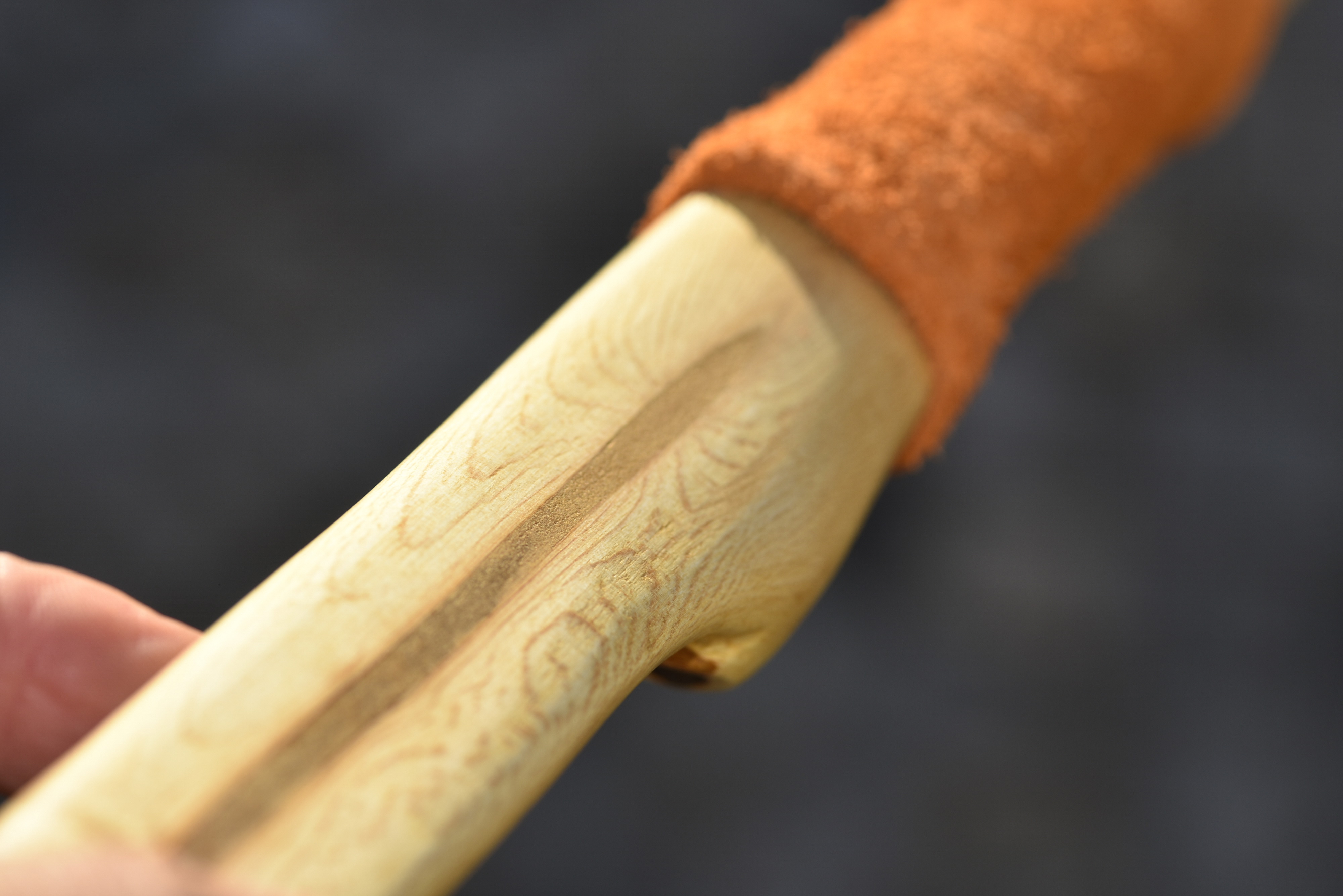

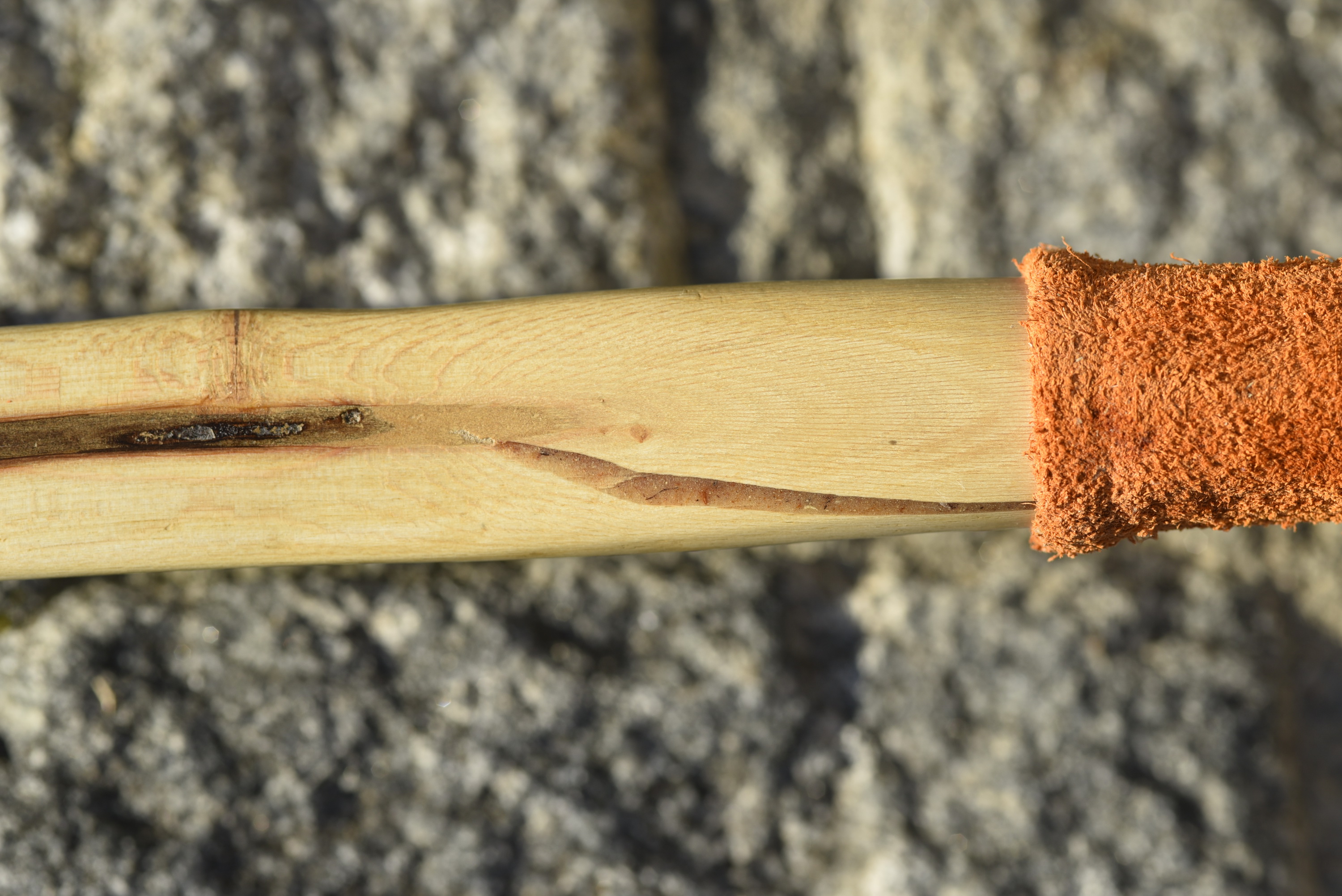

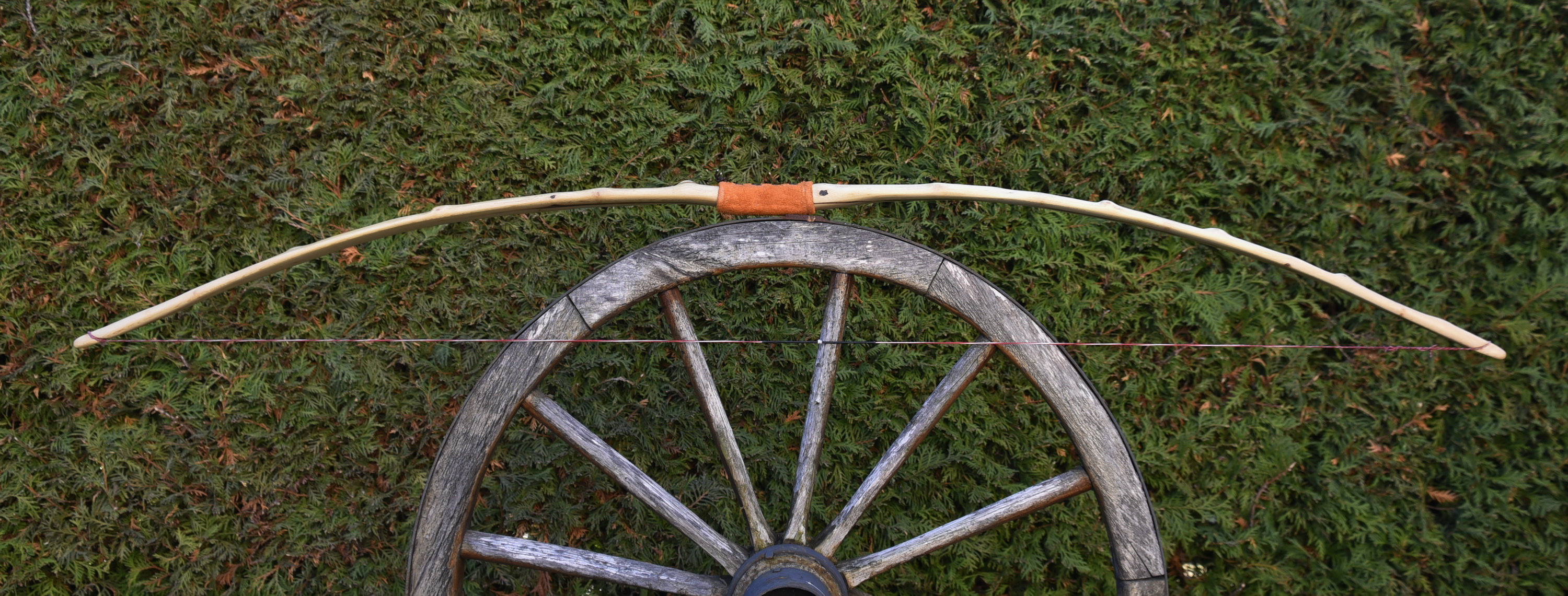

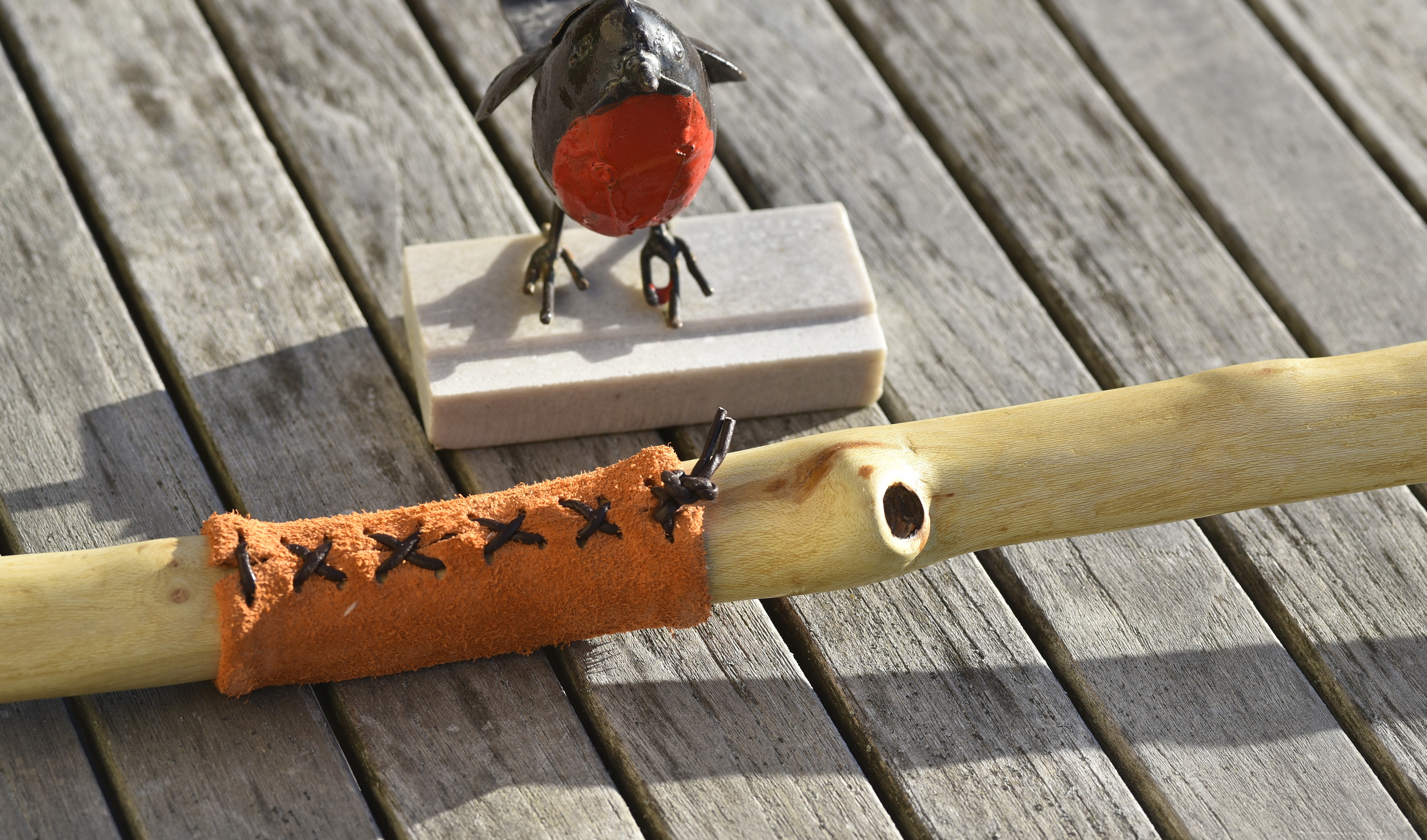

mein zweiter Bogen aus Heckenrose.

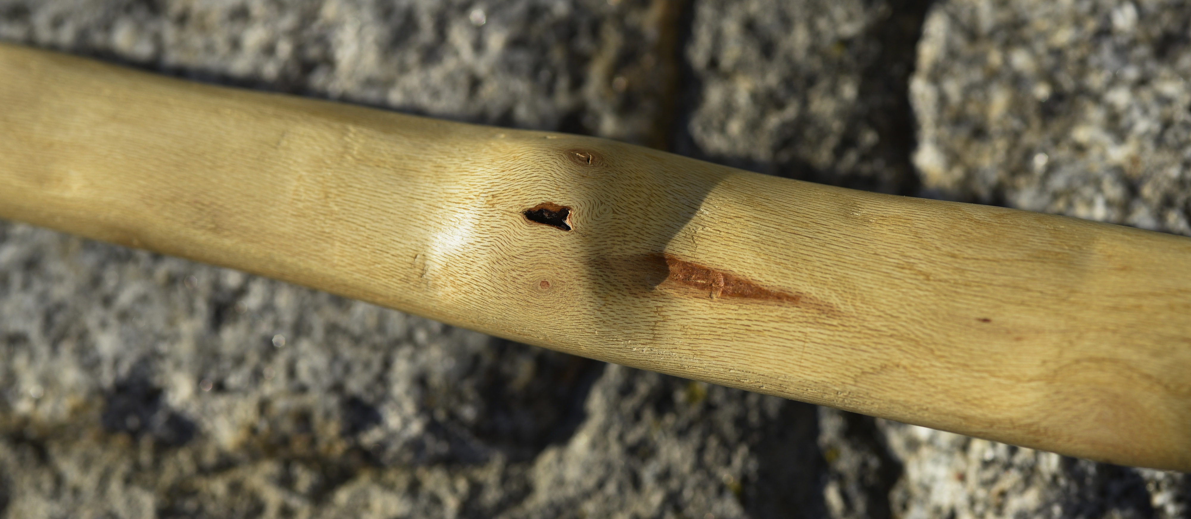

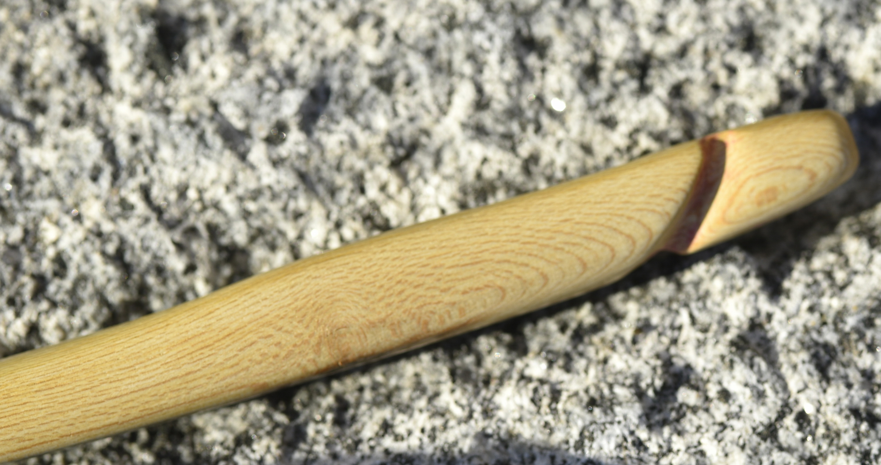

War ein langer, schwieriger Weg, Heckenrose zu trocknen ist schwierig, selbst mit Rinde reisst sie überall ein.
Ein gerades und dickes Stück zu finden ist auch mühsam, zu guter Letzt haben sich dann noch Insekten eingenistet.
Beim Freilegen des Rücken habe ich gut 20 Larven mit der Ziehklinge erlegt, leider waren die Frassgänge schon einige Millimeter tief.
Jahresringe abtragen war bei der Dicke des Staves und der vielen Totäste auch keine Option, also habe ich die Tunnels der Insekten mit der Schwanenhalsklinge ausgeglichen, so gut es ging. Bei dem Zuggewicht ist das kein Drama.
Daten:
Holzart rosa canina
Länge 154 cm
27#bei26"
Design stabförmig Breite von 3,2 cm auf 1 cm; Dicke 2 cm fade-out auf 1,2 cm
Der Stamm hatte ca. 4 cm DM
Gewicht 400g
Finish Auro Hartöl
Daten:
Holzart rosa canina
Länge 154 cm
27#bei26"
Gewicht 400g
Finish Auro Hartöl

Also das finde ich ausgesprochen erstaunlich, dass Du aus dem Holz noch so einen Bogen herausgeholt hast. Wirklich Klasse!

Einen wunderschönen Charakterbogen hast Du da gezaubert!
Ich nehme an, "von 3 auf 1" beschreibt die Breite?
Wie dick ist er dabei?

Ja, habe es nachgetragen.Ravenheart hat geschrieben: ↑07.11.2025, 18:57 Einen wunderschönen Charakterbogen hast Du da gezaubert!

Und die Ernte muss auch nicht unbedingt Spaß machen. Iss ne stachelige Sacheschnabelkanne hat geschrieben: ↑07.11.2025, 15:30 Ein gerades und dickes Stück zu finden ist auch mühsam
Nettes Charakter-Bögelchen, Rose sieht klasse aus.

Hallo Thomas,
Toller Bogen! Und sorry für das Kommentar im Nachbarthread mit den Bogenbauerzeichen, soll also wirklich ein Waschbär sein, mea culpa!
Was hältst du von dem Holz, was kann man rausholen? Denke grad über Heckenrose fürs Sapturnier nach...

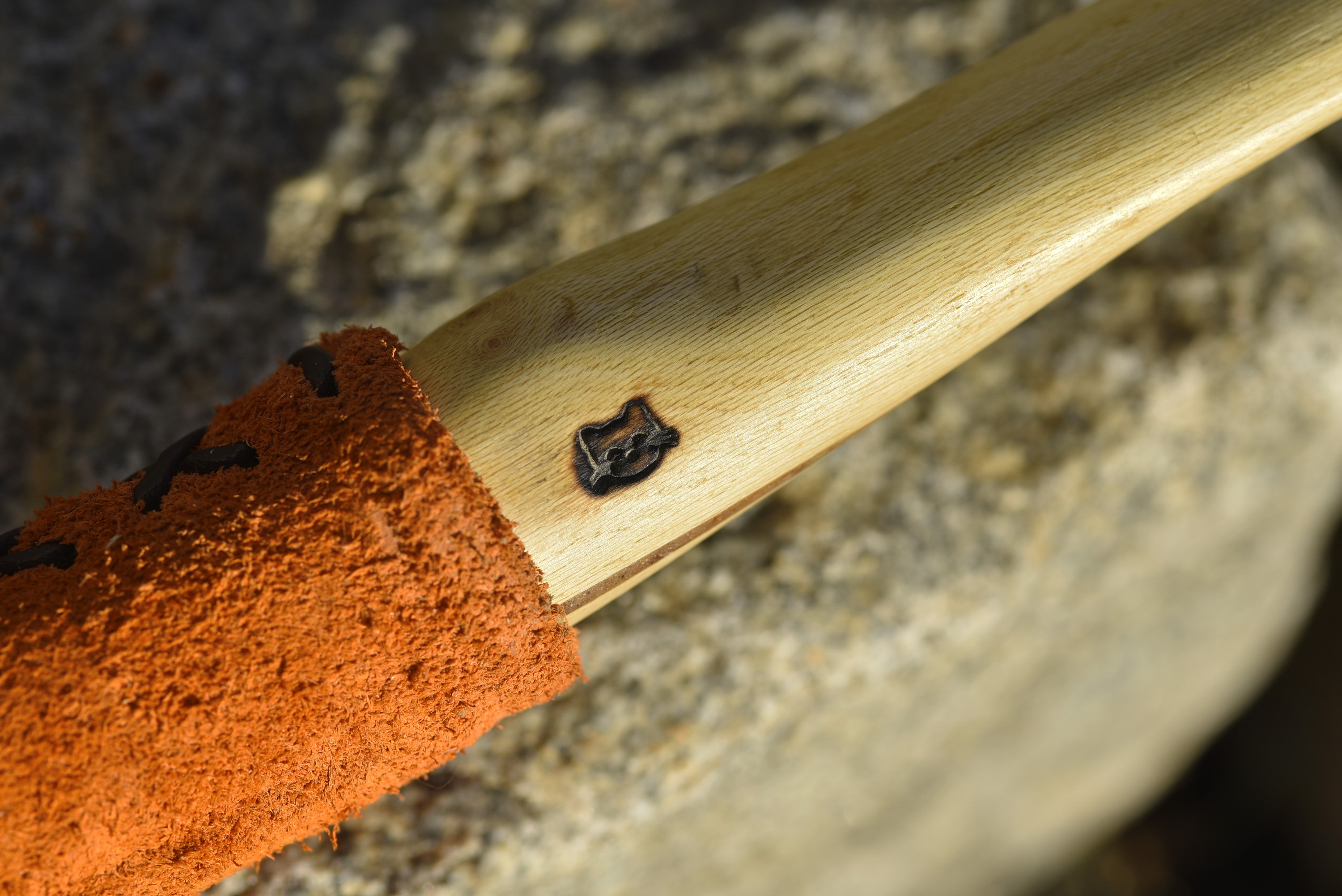

War nur ein Scherz, sollte eine Katze sein.Indie12 hat geschrieben: ↑08.11.2025, 21:01 Hallo Thomas,
Gruß Martin
Heckenrose ist sicher gutes Bogenholz, ist aber schwierig schnell zu trocknen, es reißt extrem.
Keine Ahnung ob dass in der kurzen Zeit möglich ist. Ich habe es bisher immer mit Rinde getrocknet, mindestens 2 Jahre lang.

Was alles geht! Super Rosencharakterbogen! Gratuliere Thomas! Mein, beim Saplingturnier geernteter Rosenstab, ist nicht gerissen, obwohl ich ihn sofort entrindet habe. Dafür hat er nach 2x Bogentiller bereits Set angenommen und wurde nie fertig gebaut. Vielleicht sollte ich den Bauch rösten? LG Stephan

Wenn Ihr hier über Heckenrose schreibt, ist dann Rosa corymbifera oder Rosa canina gemeint...?

Da hast du das Maximum rausgeholt. Sehr schön.
Die Maserung haut mich um.

Wilde Heckenrosa, die am Feldrand wächst, ich vermute es ist „rosa canina“.

Hast au mal ein Bögli für deine Frau gezaubert
Bezogen auf Auszugslänge und Pfeile
Daumen hoch, alles rausgeholt, nur das Griffleder ist ned meins
Ist aber Geschmackssache
Viel Spaß damit!

Ja, der Bogen ist für meine Frau, sie wollte unbedingt eine Heckenrose.
Mir gefällt er aber auch sehr gut, habe mit gestern noch leichtere Pfeile gemacht.
Auf 30 m habe ich damit sehr gut getroffen, das geringere Zuggewicht ist angehen für mich. Die Rückstelleigenschaften des Holzes sind auch sehr gut. Das Holz ist auch sehr unempfindlich gegen durchtrennte Rückenringe und nicht anfällig auf Kompressionsbrüche.
Bin schon gespannt ob auch Schnelltrocknung möglich ist.
