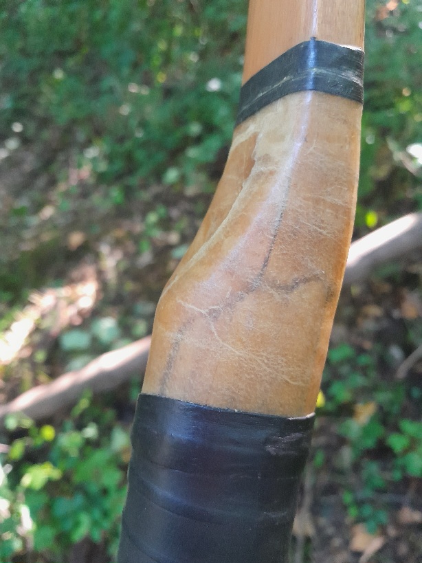

Da ein TD viel Extraarbeit macht und die Jahresringe nicht die dicksten sind, wurde ein Angstbacking aufgebracht, Rohhaut aus Hundekauknochen mit D3-Holzleim geklebt. Dann wurde ich übermütig: durch die aus Angst etwas dick gehaltenen Hülsen war der Griff recht breit. Um das zu kompensieren wollte ich den Bereich, in dem der Pfeil anliegt, etwas schmaler gestalten. Dabei war ich wohl etwas gierig, auf jeden Fall knackte es irgendwann. Das reparierte ich etwas halbherzig mit Holzleistchen und einer Manschette aus Rohhaut. Nicht besonders hübsch, aber es hielt und die Rohhaut ist ein gutes Material als Pfeilanlage.

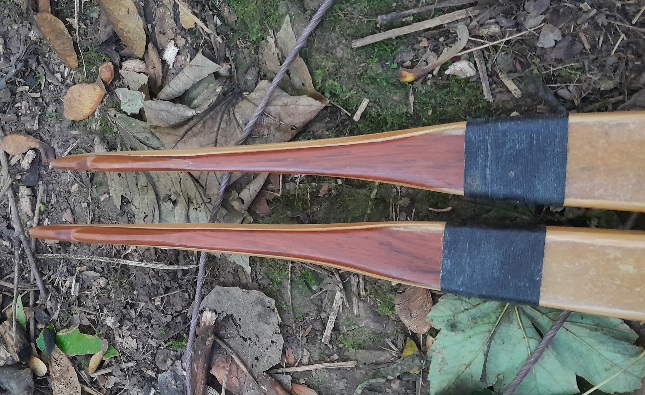

Dann sollte er reflexe Enden bekommen. Durch die Rohhaut und den geklebten Palisander war dämpfen nicht möglich, also wurden die Hebel mit der Bandsäge in etwa 4mm dicke Lamellen geschnitten und mit eingeschobenem Furnier in Sägeblattstärke (Birke glaub ich) in Reflex geleimt.

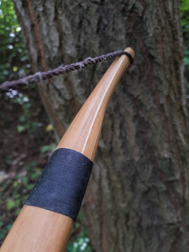

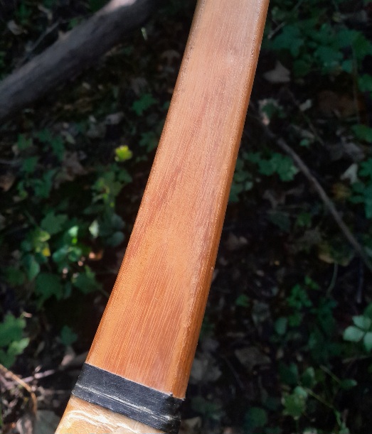

Danach wurde der Tiller überarbeitet, Richtung Tips der Breitentaper nochmal verschmälert und der Rücken um etwa 8mm getrappt. Die griffnahen Bereiche wurden entlastet.
Die Übergänge von WA zu reflexen Enden wurden etwas gewichtsoptimiert und gefälliger gestaltet.

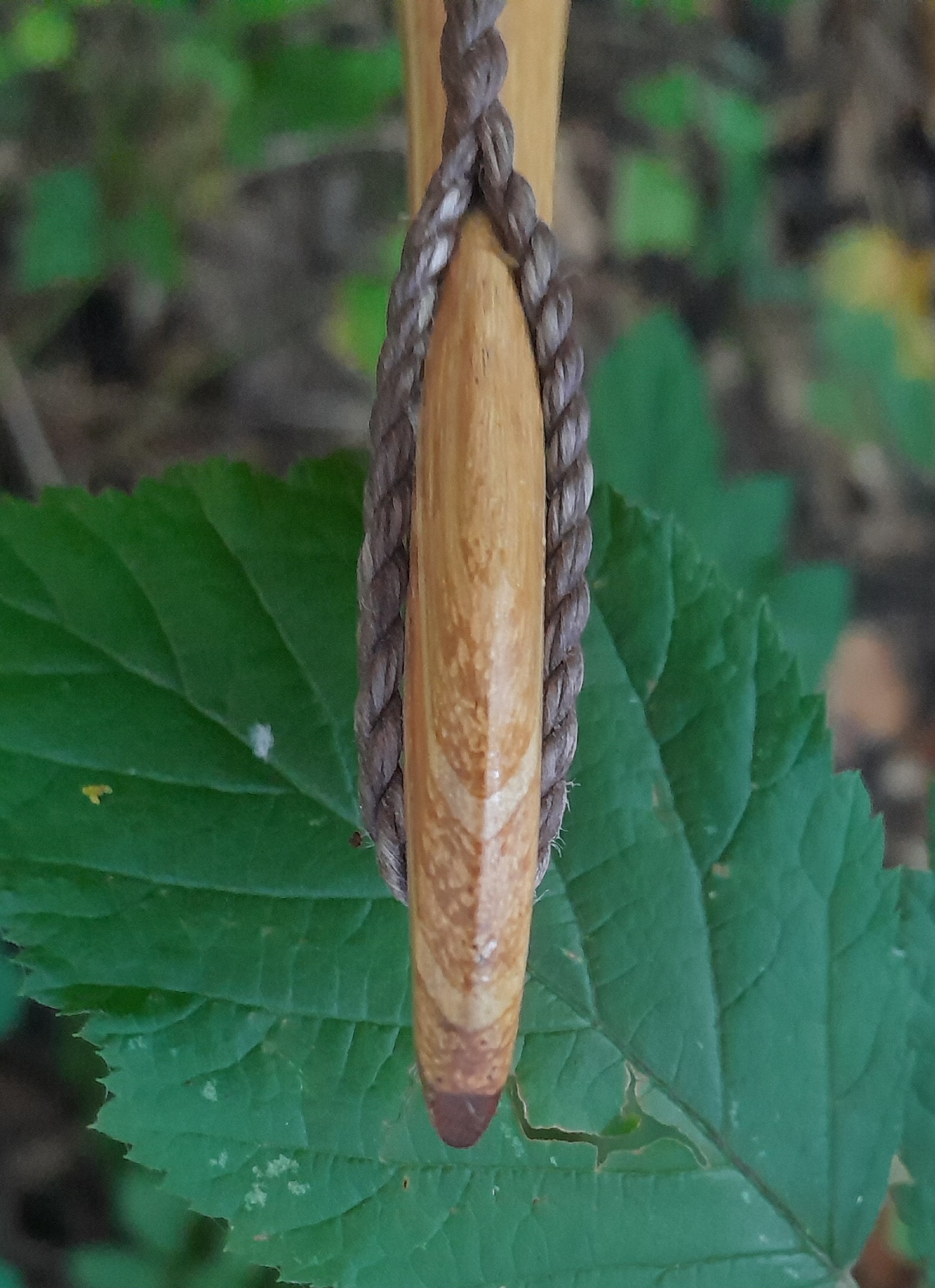

Noch ein paar neue Tipoverlays aus Pflaume, von denen ich erwarte, dass sie etwa zur selben Farbe nachdunkeln wie der Palisander.

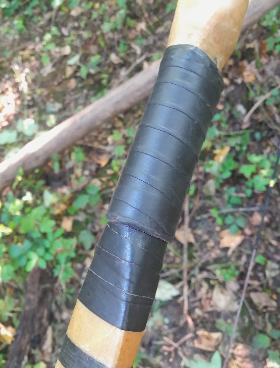

Griff mit dünnem Leder umwickelt

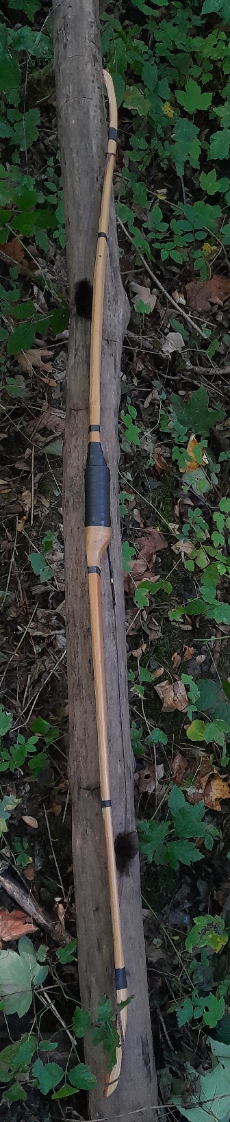

So, danke fürs lesen bis hier, jetzt Bilder:

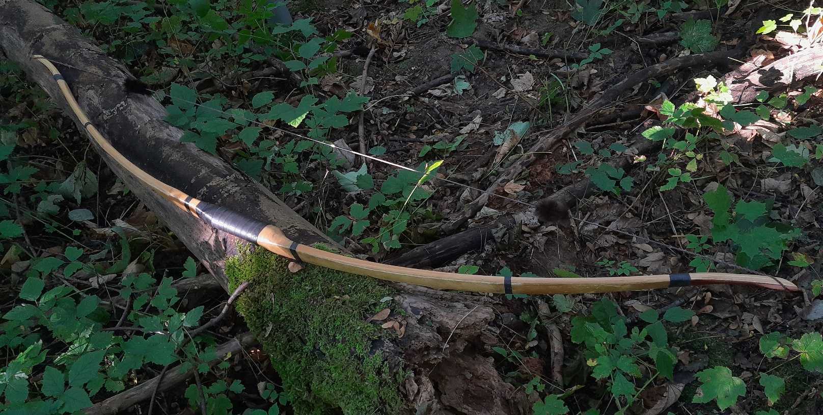

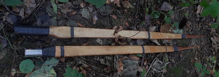

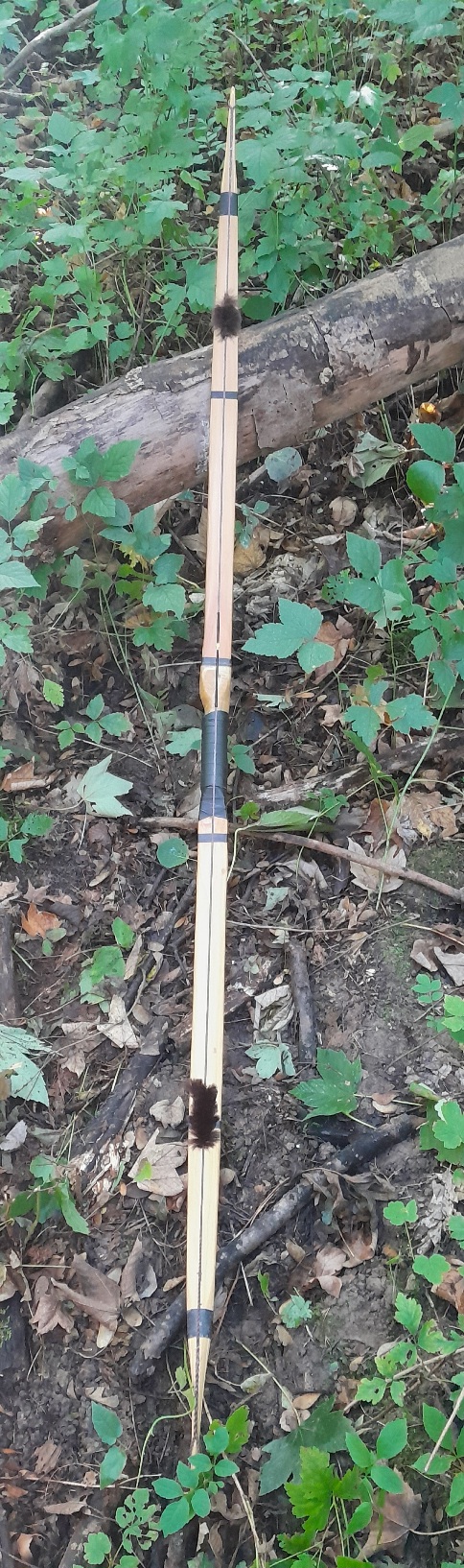

Abgespannt, direkt nach dem Schießen

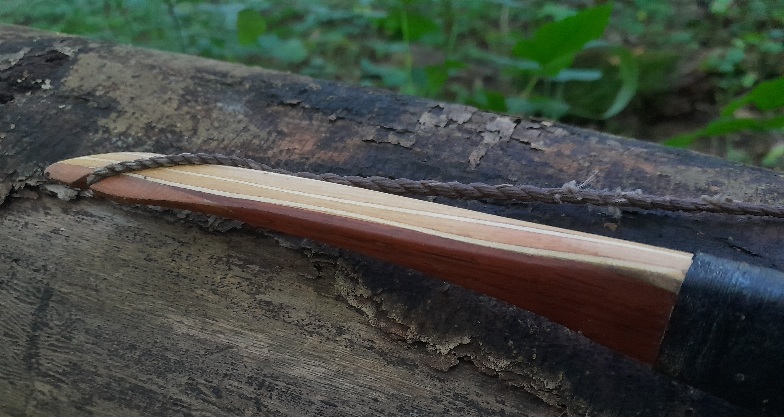

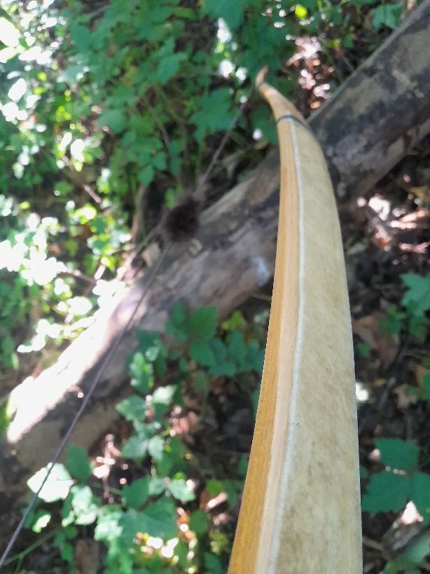

Trapping und Backing
Griff. Das dünne Lederband wird eigtl zum Einfassen der Kanten bei Ledertaschen verwendet
Die Rohhautmanschette und die "gelungene" Reparatur:)

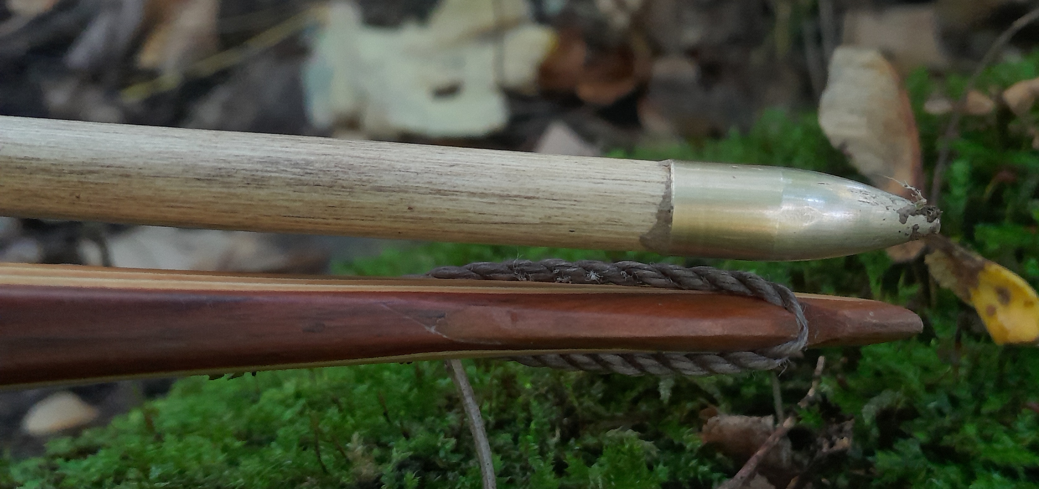

Geleimter Reflex
Geleimter Reflex

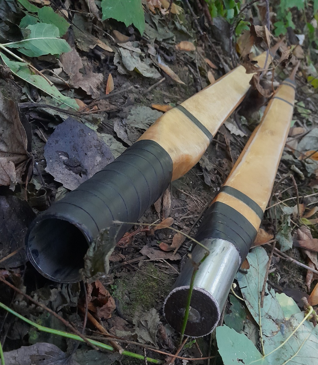

Ich hätte eine Frage zu den Takedown-Hüllen. Sind die komplett rund, oder hast du die oval gemacht? Welchen Durchmesser haben die Hüllen?

@Roby-Nie: nee, die Hülsen sind oval, hab mich grad über die Frage gewundert aber oben sieht mans wirklich nicht gut. Hab leider kein anderes. Die Hülsen sind zusammen gesteckt in den Schraubstock gespannt und dann oval gedrückt wurden. Da muss man auf die parallele Ausrichtung zu den Schraubstockbacken achten, sonst wirds arg dreidimensional das Problem.
Die nächsten mach ich denk ich etwas eierförmig, dann steckt man den Bogen im schwachen Momenten nicht verdreht zusammen :D
Puh Durchmesser... lange her. Ich weiß noch dass ich danach dachte, dass ich das etwas überdimensioniert habe. Und dass die nächstkleinere Paarung auch ausreichend wäre. Also jetzige Innenhülse als Außenhülse. Ich glaube jetzte ist die Paarung 42mm/38mm (Außendurchmesser). Nächstes mal probier ich 38/35, müsste reichen bis 50# und ist leichter zu greifen und der Pfeil muss sich nicht so verbiegen.

Deine Maße würden, wenn ich richtig gerechnet habe, bedeuten, dass ein 42mm Rohr eine Wandstärke von 2mm hat und ein 38mm Rohr eine von 1,5mm richtig?🤔

Die Wandstärke war meiner Erinnerung nach etwas mehr als 1mm und die haben natürlich auch etwas Spiel. Wenn sie das nicht hätten würde ich bezweifeln, dass man sie nach dem biegen auseinander bekommt.
